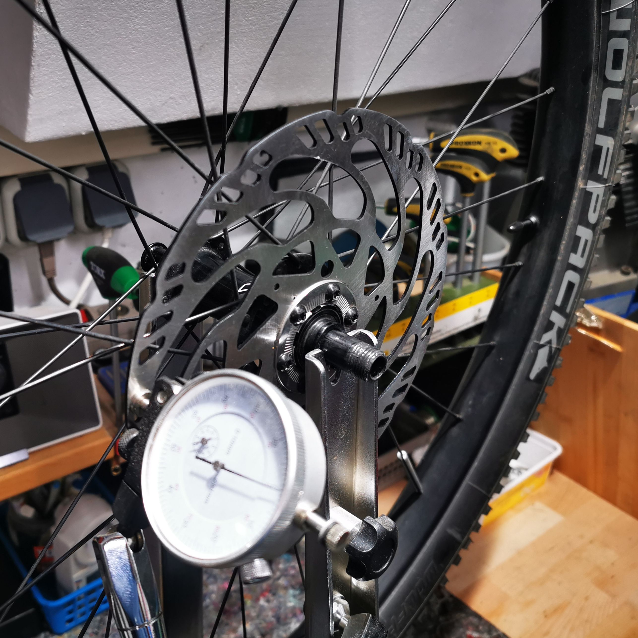

Ich geh mal davon aus, dass Du auch die Original Beläge von Magura durchprobiert hast.
- Sind alle Kolben gangbar?
- Sind alle Schrauben fest?
- Scheiben sind nicht verzogen, weder längs noch quer?
Hast Du die Schrauben der Scheiben schon mal gelöst und wieder angezogen, um eine eventuelle Verspannung zu lösen?
Hast Du das Gleiche auch schon mit den Sätteln gemacht (inkl. Adapter)?
Hast Du noch Garantie?
Wenn ja, ab zum Händler.
Wenn nein, dann hilft manchmal nur der Neukauf einer anderen Bremse

Ja wirklich alles schon gemacht.
Beim Händler war ich schon. Kostete 180 Euro und hat nichts gebracht...
