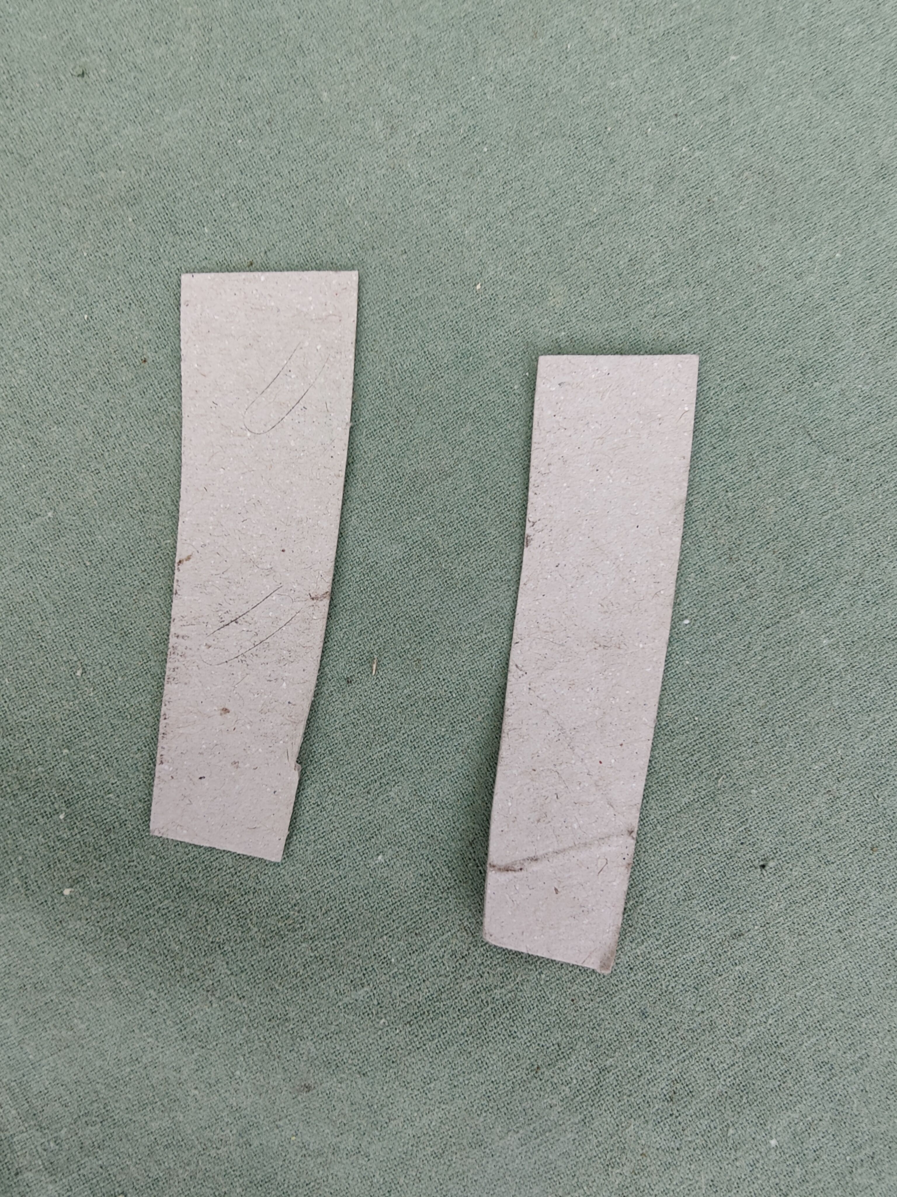

Haha ich hab mir vor einiger Zeit selber so Adapter aus Karton gebastelt weil kein Lichtspalt bei den Magura Belägen zu sehen war.

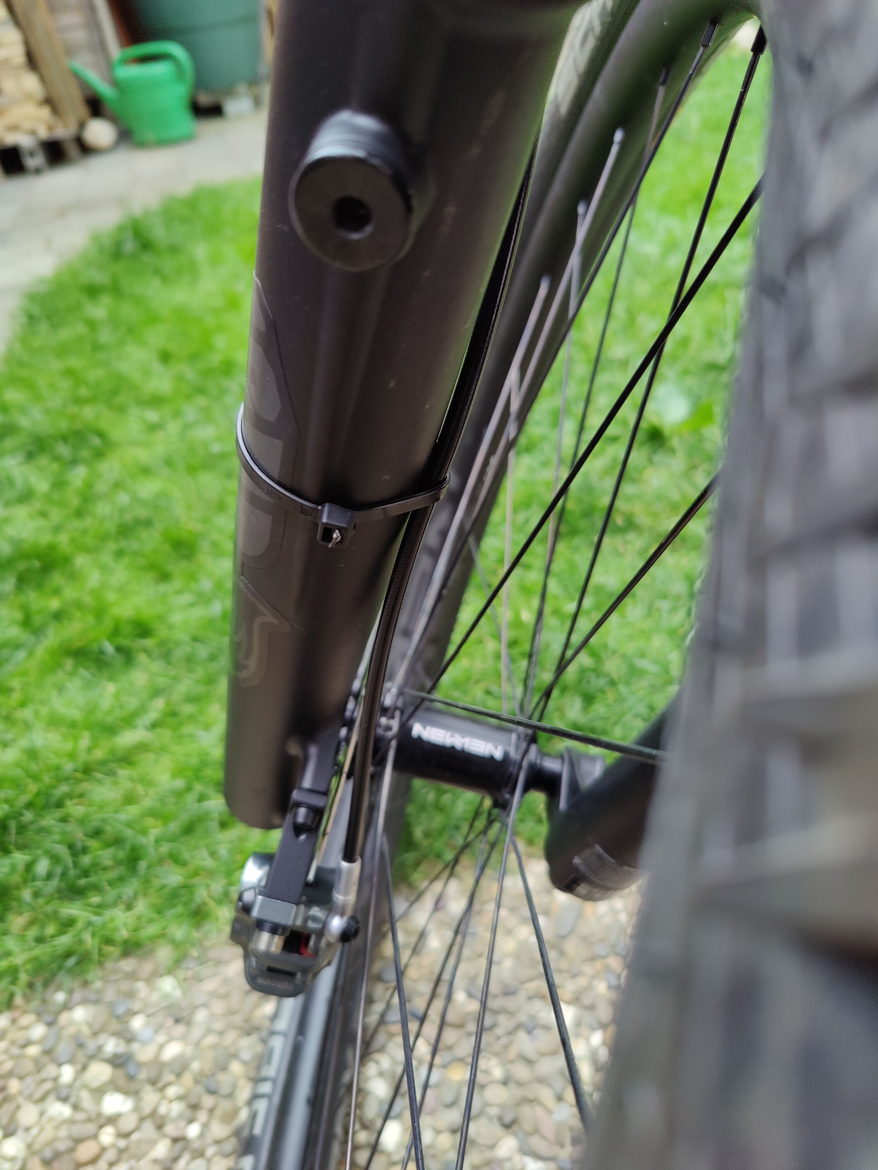

Das Klingeln ist weg.
Ich weiß nicht ob es an den koolstop liegt oder an dem Kabelbinder der die Leitung an der Gabel fixiert. Das habe ich irgendwo hier im Forum gelesen und einfach probiert. Ich ändere da jetzt aber nichts mehr. 😂

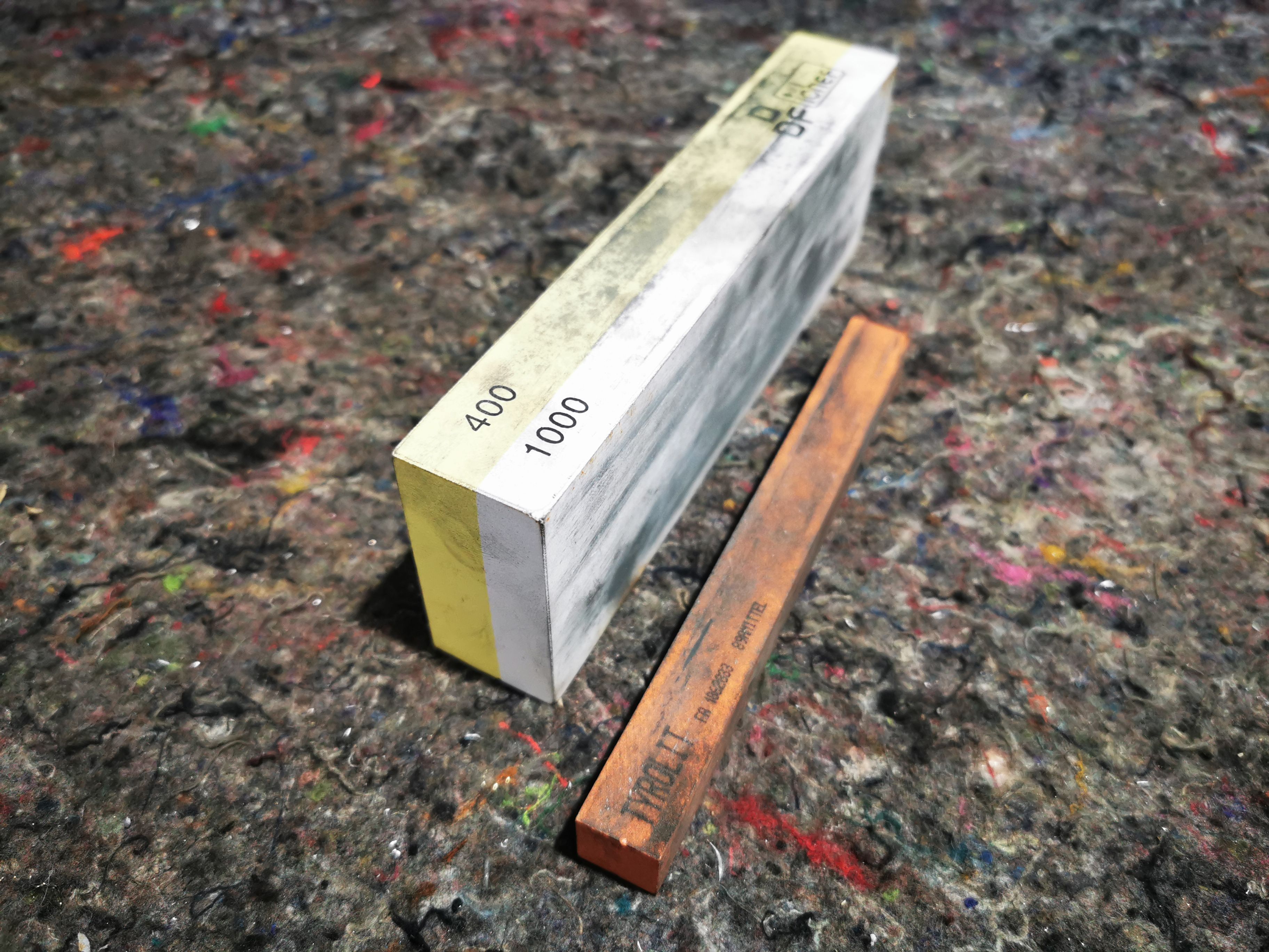

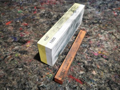

zum PM abziehen funktioniert z.B. ein großer Abziehblock hervorragend (z.B. Körnung 400/1000) dabei kann man diesen gut an der Scheibe entlang führen (damit richtiger Winkel zur Scheibe)
zum feiner abziehen nehme ich einen Tyrolit Abziehstein (mittel)
das mit dem Kabelbinder habe ich gleich getestet, hab sogar noch einen 1mm Klebegummi dazwischen eingelegt damit nichts scheuert, nach einer kurzen Testfahrt war das klingeln bei 17-18kmh bei mir auch weg 🤷‍♂️
werde das mal weiter beobachten

meine Abziehhilfen
