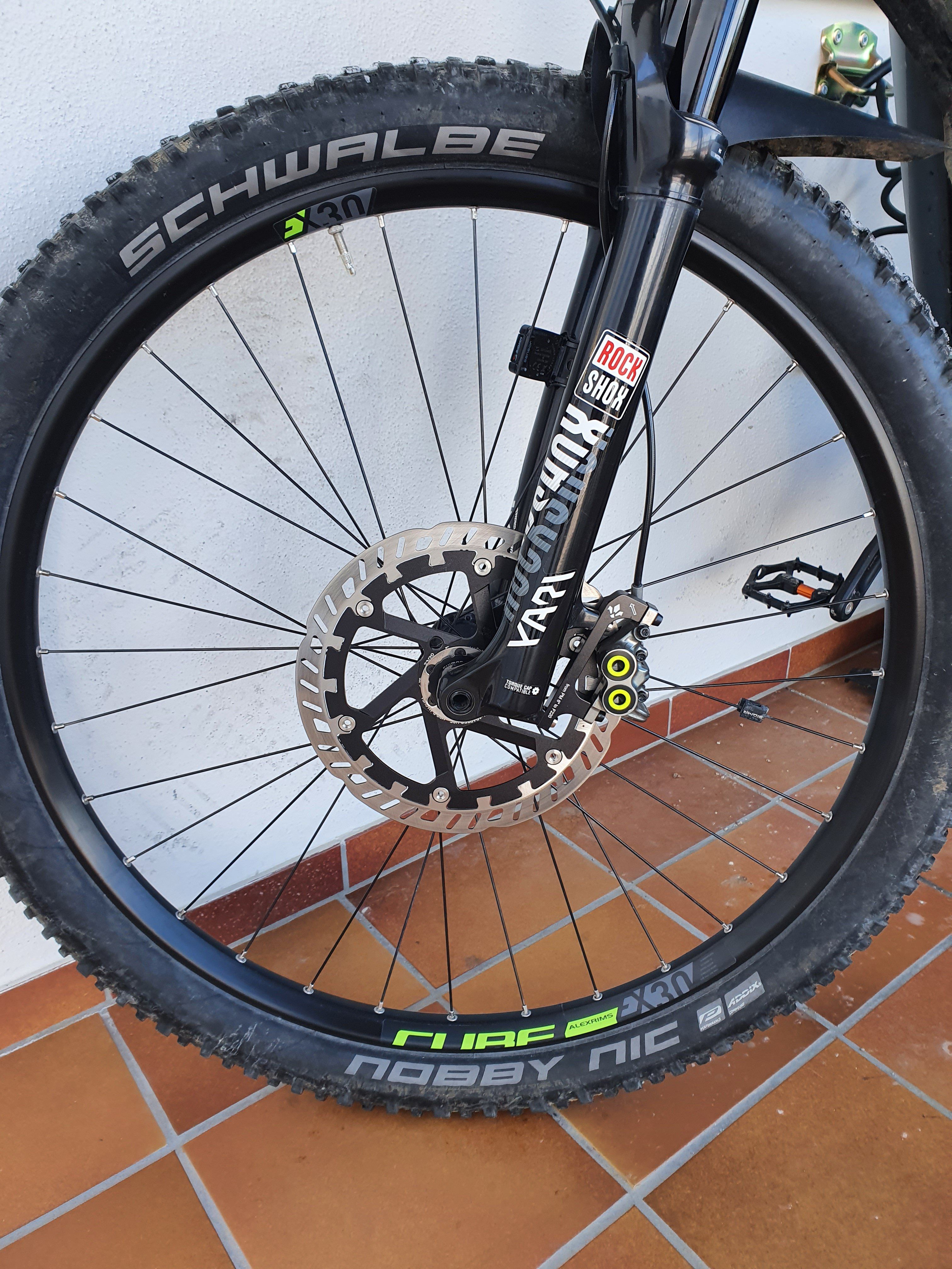

So gestern habe ich das letzte Bremsenupdate an meinem Cube durchgeführt. Vorn ist nun die 220 mm Magura MDR-P drauf und nebenbei ich habe sie wie meine vorherige 203mm Scheibe an einem Centerlook montiert. Die 203mm Scheibe hat am HiRa Einzug gehalten. Nach dem Einbremsen, saukalt war es dabei, kann ich nur sagen, Wow hätte nicht gedacht, dass sich die Bremsleistung doch noch mal merkbar steigert! Bin mal auf die Langzeitleistung gespannt!!
