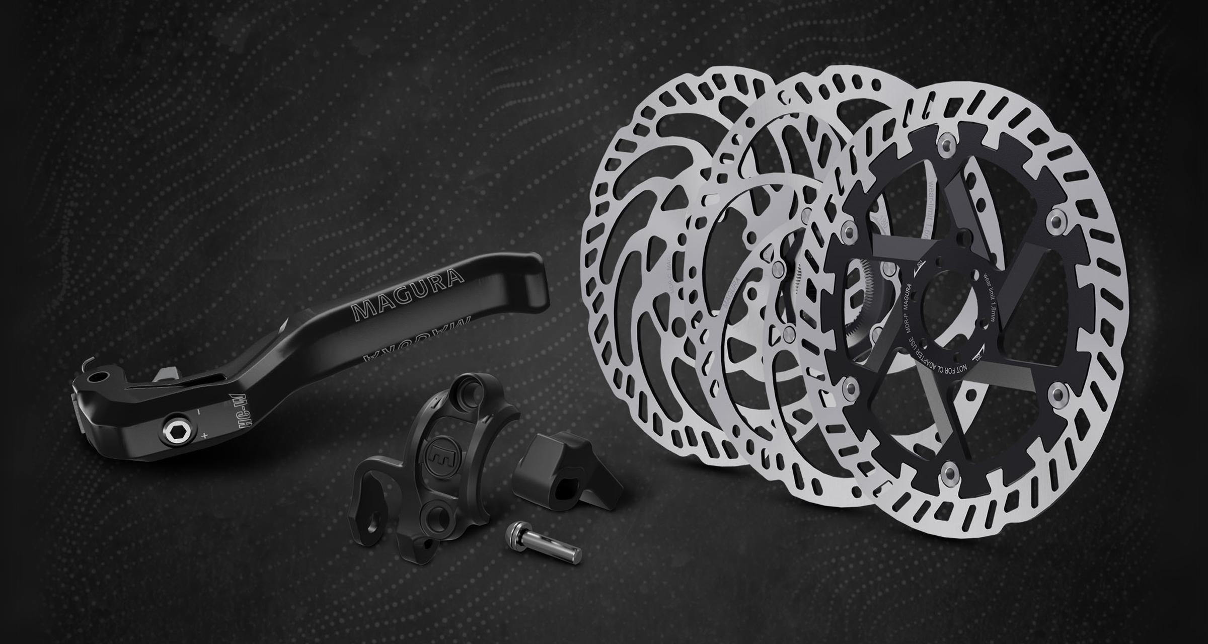

ich bezog mich nur auf die MDR-P Bremsscheibe in Verbindung mit einem Centerlock-Adapter, dort steht in den Hinweisen, dass keine CL Adapter verwendet werden dürfen.
Man hört hier ja von einigen, dass es zumindest mit dem DT-Swiss Cenrterlock-Adapter zu funktionieren scheint.
Ich hatte befürchtet, dass der Absatz auf der Rückseite (im Bereich der Bohrungen) zu Problemen führt und dass das der Grund für den Hinweis ist.
Ok, alles gut.
Da gab es vor ein paar Tagen einen Bericht über die neuen Magura Bremsscheiben entweder hier oder im gelben Forum. Da wurde über die Zulassung der Verwendung der Adapter gesprochen und darauf hingewiesen, dass das jetzt möglich sei. Was speziell die zweiteilige P betrifft, steht auf der Homepage, dass eine Verwendung von Adaptern immer noch nicht gestattet ist. Jetzt suche ich schon die ganze Zeit diesen Artikel.
Was die anderen Scheiben betrifft, habe ich vor zwei Tagen an einem Cube Access Pro Hardtail mit Magura MT5/4 Kombination die hintere verglaste Storm HC ausgetauscht. Cube verbaut original Shimano Centerlock Naben, setzt einen Magura Adapter drauf und montiert die Magura Scheibe.
https://www.bike-discount.de/de/kaufen/magura-center-lock-adapter-fuer-storm-storm-sl-753479
Das silberfarbene Teil ist der Sicherungsring, der durch die Schraubenbohrungen geführt wird, wenn die Scheibe auf dem Adapter liegt, und sich hinter einen Bund des Adapters einklipst.
https://www.bike-discount.de/de/kaufen/magura-storm-hc-6-loch-bremsscheibe-501072
Die Scheibe selbst liegt mit den langen Aussparungen zwischen den Bohrungen im Adapter. Gehalten wird das ganze durch den Lockring dessen Sicherungsscheibe dann in die Sicherungsscheibe des Adapters einrastet.
Hab leider kein Foto dieser Konstruktion.
Die grundsätzliche Behauptung, dass man Magura Scheiben nicht mit Adaptern montieren darf, war also so nicht richtig. Nicht persönlich gemeint.
Was ich persönlich jedoch nicht machen würde, ist einen dieser Shimano Adapter zu montieren. Das Teil ist ein Witz, vor allem aber die Schrauben von unterirdischer Qualität. Gute Erfahrungen dagegen habe ich mit Quaxar gemacht. DTSwiss ist ähnlich aufgebaut.
https://www.bike-discount.de/de/kaufen/quaxar-cnc-centerlock-adapter-753257

Ich muss mich insofern korrigieren, dass es jetzt zwar eine Centerlockversion der C Scheibe gibt, diese aber zweiteilig mit vernietetem Adapter.
So ganz verstehe ich das nicht, da bereits vorher, wie oben beschrieben, Hersteller diese Scheiben über Adapter montiert haben.
Was macht die MDR-P besser, bzw was hattet ihr vorher für Scheiben und Probleme damit? Hat 2mm Dicke?
Ich hab jeweils 203mm SM RT 81/86, je nach Nabe.
Zu den Shimanos ist sie etwas Fading resistenter durch die Dicke und durch das Floating Design
weniger anfällig für Klingeln und Verzug. Da die Hope nicht überall passen, eine gute Alternative.
Wenn es etwas leichter sein soll ist auch die Galfer Floating eine echte Alternative. Extrem ruhig.
Wobei ich mit den Shimanos auch nie Probleme hatte.
