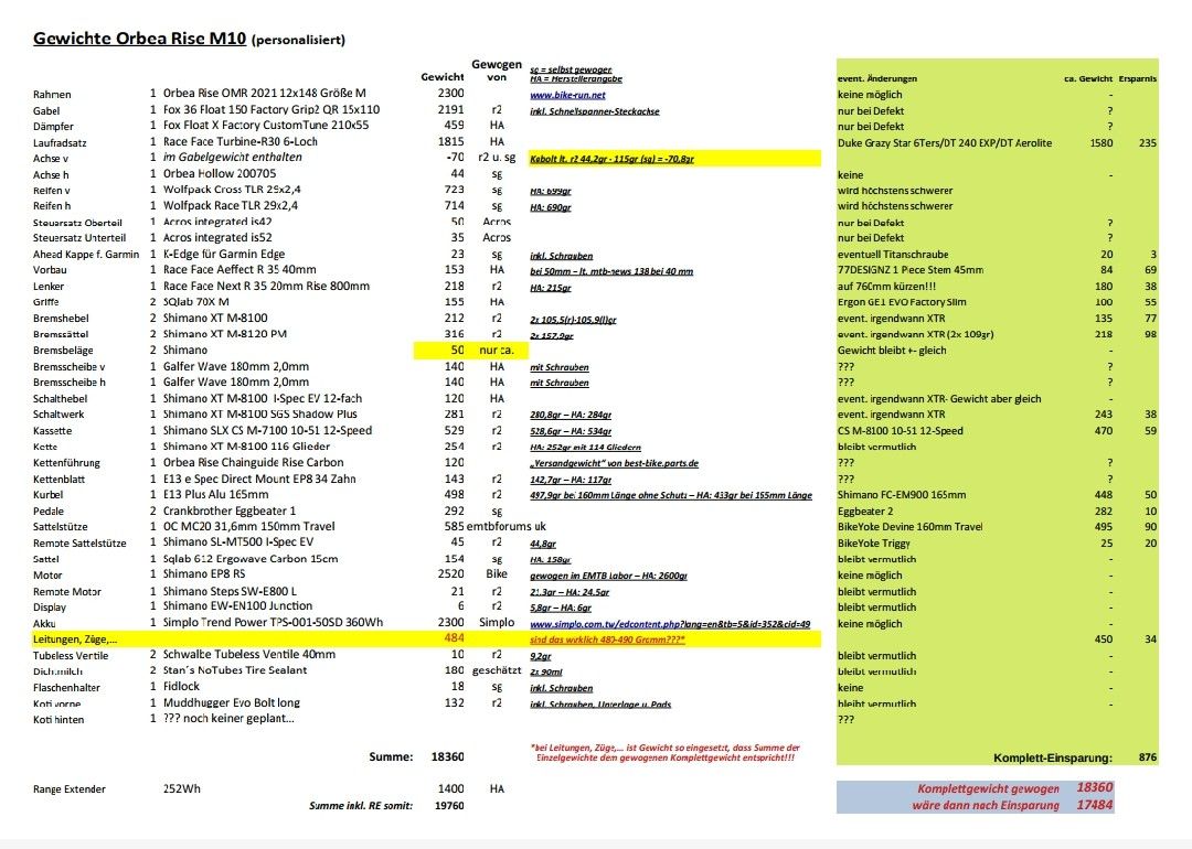

Hier mal meine recht genaue Gewichtsaufschlüsselung von meinem Orbea Rise M10.
Nur relativ wenige Einzelgewichte habe ich selbst gewogen, habe die meisten, wie unter "gewogen von" ersichtlich, bei r2 nachgeschaut oder die Herstellerangaben eingesetzt. Von meinen selbst gewogenen Gewichten habe ich Fotos, insgesamt gesehen ist die Liste also schon sehr aussagekräftig.
Im Beitrag #2103 hatte ich ja bereits Fotos vom Wiegen gepostet.
Sehr wahrscheinlich werde ich bei weiteren Änderungen mit dem LRS beginnen. Da werde ich vermutlich 'nur' Alu Felgen von DUKE einsetzen, da mir Carbon Felgen einfach zu teuer sind um sie nicht vermeidbarem Steinbeschuss auszusetzen...
Ich werde noch mit Hexenwerk Rücksprache halten, ob bei meinem Gewicht (63-65 kg) uU noch eine Einsparung von +-90gr durch Lucky Star HD 6Ters 28 sinnvoll machbar wären - der Kauf ist aber erst für das kommende Frühjahr geplant.
Um (ohne Abstriche bei der Funktion/Nutzung als Trailbike) ein Gewicht von unter 17,5 kg zu bekommen wären einige Parts (zum Teil sehr kostenintensiv) auszutauschen...
Ich warte erstmal ab was in Richtung DC in den nächsten Monaten noch so kommen wird - es ist vermutlich sinnvoller ein 2. EMTB zu kaufen, da für den härteren Einsatz die jetzigen <18,5 kg für mich eigentlich passen, und die für mich interessanten +-15 kg so nicht hinzubekommen sind.

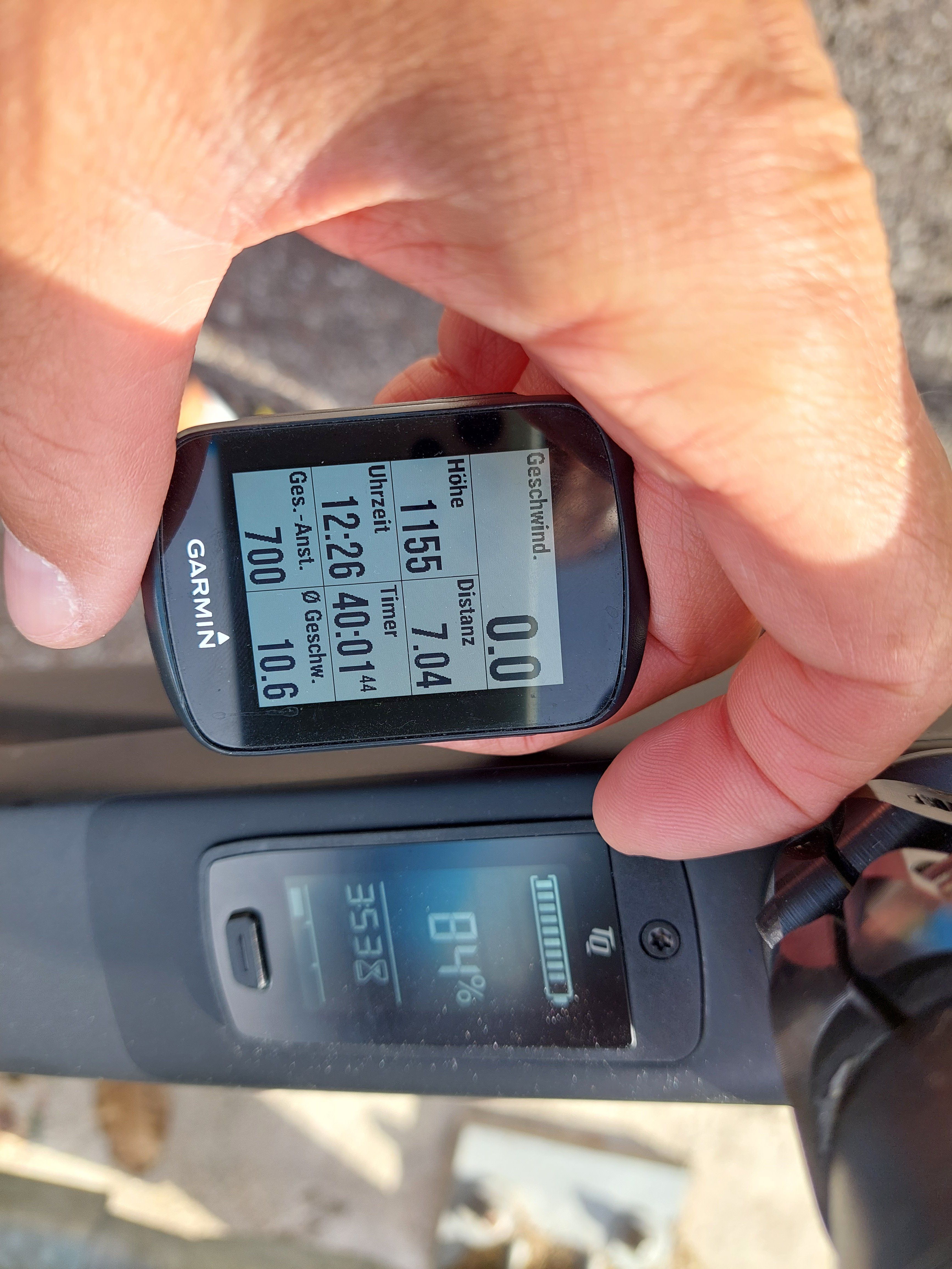

Heute meine erste Strecke alles mit Eco auf 60 Watt eingestellt und eine typische Stecke von mir 50 % Forststrasse und 50% Asphalt 700 Höhenmeter auf 7 Km mit 84% Restakku. Die Fahrzeit mit gleicher Anstrengung wie mit meinem Racefully was 9.5 Kg wiegt...

Ich wollte eigentlich Erfahrungswerte vom Akkuverbrauch geben...das nächste mal fahre ich in der mittleren Stufe mit 140 Watt eine Stecke und dann mal eine mit der höchsten Stufe bei 300 Watt eine Strecke. Meine Eigenleistung ist immer so um die 250 Watt bei einem Gewicht mit Kleider inklusive Rucksack von 75 Kg. Mit Eco bei 60 Watt und 700 Höhenmeter und 7 Km habe ich 14% Batterie verbraucht.
Ein anderes Beispiel, mit meinem Cube mit Bosch Cx4 Motor und 625 Watt Akku und mit den schweren Eddy Current Reifen in 2.6 Zoll fahre ich die selbe Strecke in Eco mit ungefähr der selben Geschwindigkeit und habe da auch einen Akkuverbrauch von mindesten 16%. Sorry beim Trek war der Akkuverbrauch auch 16% und nicht 14%.
16% Akkuverbrauch
