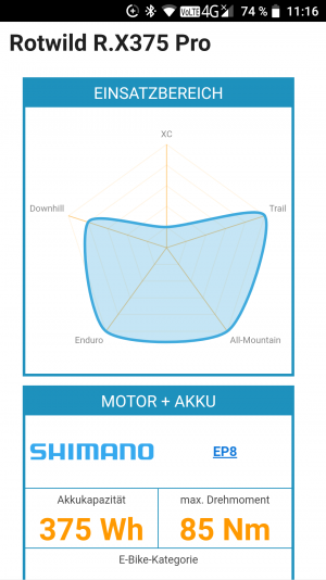

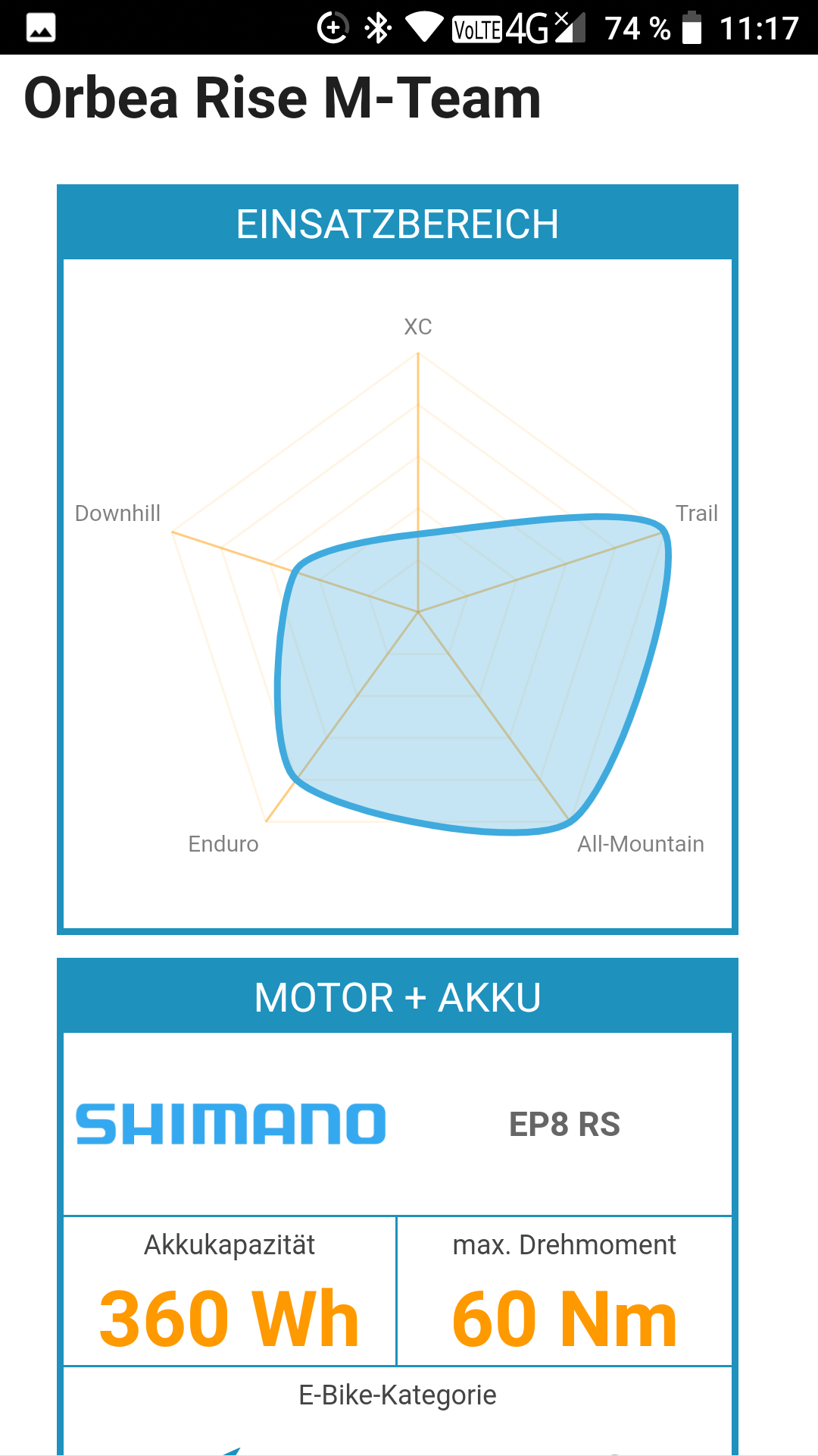

Habe gerade die aktuellen Testergebnisse des Rotwild mit Obea verglichen.
Verstehe nicht wie sich eine bessere Performance des Rotwild RX im Feld Downhill und Enduro begründet.
Ich frage das, weil die Geometrie des Orbea fast haargenau dem meines Decoy entspricht, welches (auch nach Test) gute Downhill- und Enduro-Performance hat.
Du musst Geo und Fahwerkscharakteristik gemeinsam betrachten. Ein eher linear ausgelegter (längerer) Hinterbau bei höherem Gewicht (Rotwild) sorgt bei schneller Geradeausfahrt für gefühlt mehr Laufruhe. Orbea ist „sportlicher“ und gefühlt etwas direkter unterwegs. Das wirkt lebendiger (auch leichter), aber eben wieder weniger laufruhig. Beides auf hohem Niveau, versteht sich.
OK, ich lass das mal so stehen. Ich kenne allerdings niemanden, der so einen Schnitt im Gelänge schaffen würde. Schon gar nicht mit einem Akku. Aber bitte.
