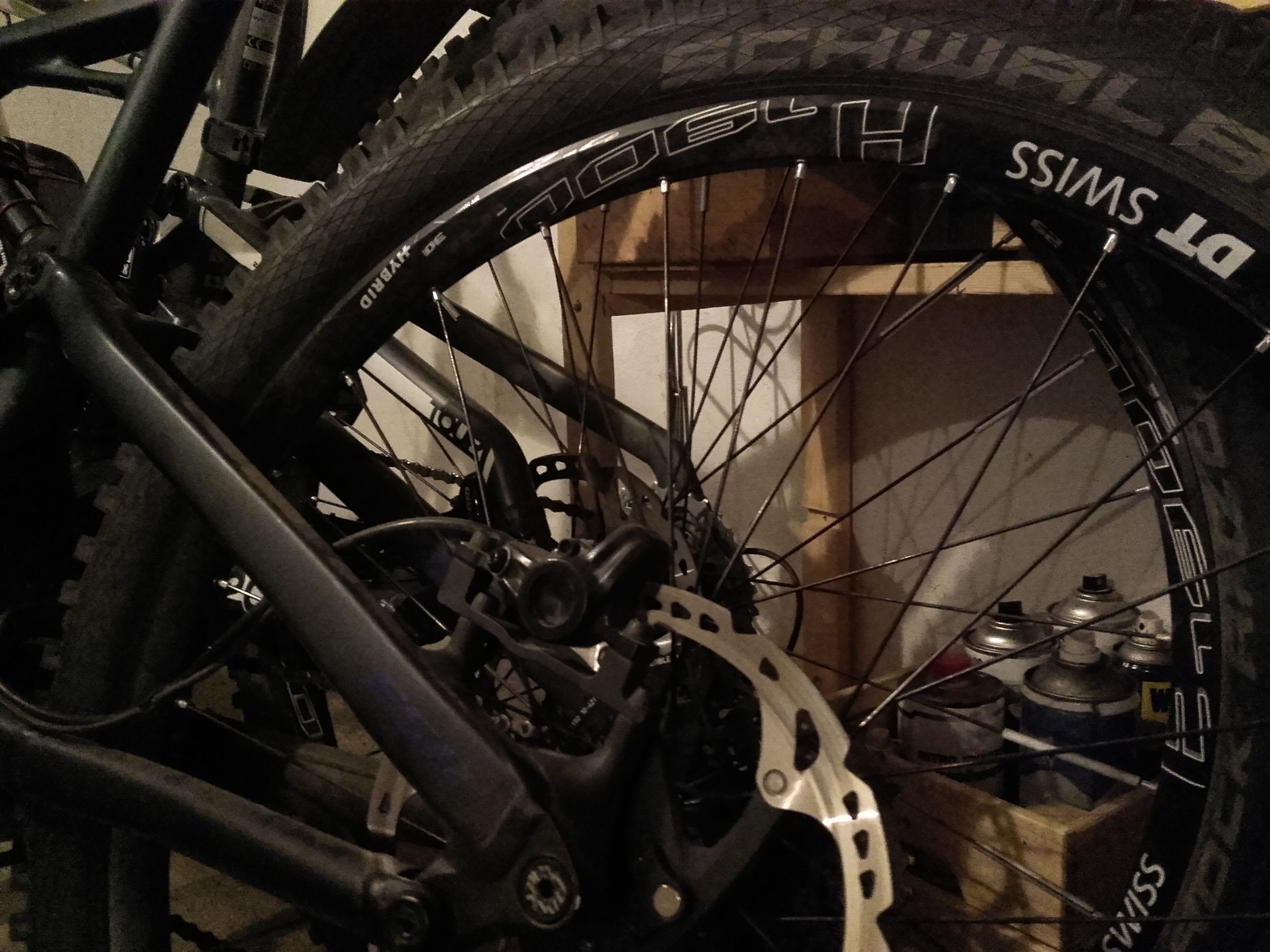

G Gelöschtes Mitglied 83 Guest 10. Mai 2018 #5 Hinten habe ich die 200 er gelassen, aber da ist genügend Luft für eine 203 er.

Delete1985 Bekanntes Mitglied 10. Mai 2018 #8 Butch schrieb: ob der Rahmen Postmount 6 oder 7 hat? Zum Vergrößern anklicken.... Ist ein PM6 von Magura mit der MT2 und einer 203 Icetek. Auf P Belägen hatte ich aber massive Resonanzschwingungen. Mit C Belägen läuft alles. Zuletzt bearbeitet: 10. Mai 2018

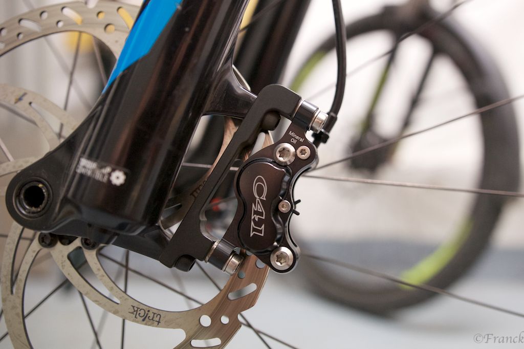

B Butch Neues Mitglied 10. Mai 2018 #9 Hi, bei mir soll eine Hope Tech E4 203/203 verbaut werden. Das würde also bedeuten für die RS Revelation PM 7 und hinten PM 6 korrekt? VG Butch
