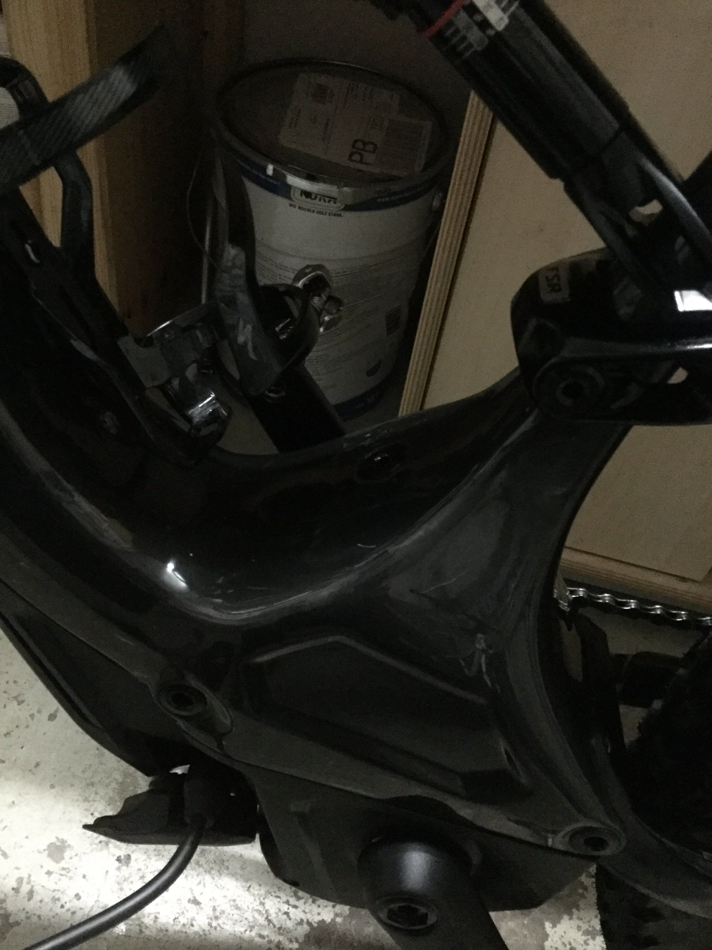

Kann mir einer sagen welche Schrauben welchen Drehmoment bekommen ?
In der Anleitung steht Schrauben vorne 15NM Haupt Drehpunkt 22,5NM Schraube oben 15 NM
Aber was ist Schraube unten 22,5 NM ?
Betrifft alles die Motorschrauben!

konnte heute mein Knacken/Knarzen bei kräftigem Pedallieren beseitigen!!! Kostete mich bis heute schon etliche Nerven über Wochen!
Aufgetreten nach rund einem Jahr und 1.500 km. Bike wurde bei jedem Wetter über Wurzeln und durch den Bikepark gejagt und musste dabei ca. 112 KG aushalten... eine Kette und neue Bremsbeläge (organisch) mussten nach der 1. Saison bereits erneuert werden.
Folgendes hat geholfen:
1. die von Specialized beschrieben Punkte durchführen - danach war das ein oder andere Knarzgeräusch bereits beseitigt. Statt der Würthpaste half bei mir Getriebesilikon vom Freundlichen in der Nachbarschaft...
2. die Schrauben, mit denen der Motor am Rahmen befestigt ist habe ich nachgezogen. Dazu auf der rechten Seite das Pedal abmontieren und die beiden Motorabdeckungen entfernen. Dann findet man drei 13er (glaube ich) Muttern, 2 oben, 1 unten. Diese habe ich bei meinem 2018er Turbo Levo FSR aus Alu mit 22,5 nM nachgezogen. Teilweise war mehr als eine viertel Umdrehung nötig!!! Danach konnte ich es selbst kaum glauben: Ruhe! Endlich wieder :cool:
