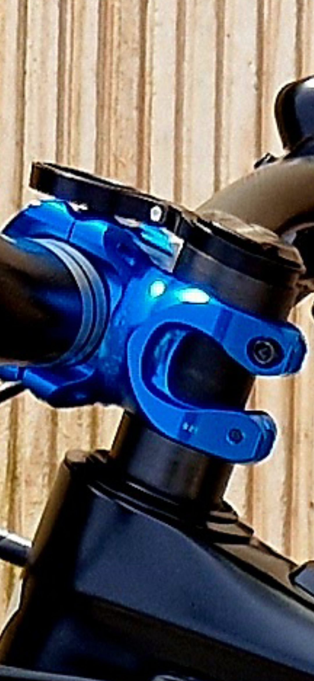

Am Oberrohr ist es nicht gut. Da bleibst gerne mal hängen und man kann gerade bei schnellen Abfahrten nicht komfortabel drauf schauen. Besser ist es am Vorbau finde ich
So einen Noname von Amazonien, such mal nach "Icreopro Fahrrad Vorbau Adapter für Garmin Edge GPS Fahrradcomputer" ist schwarz und kostet knapp 15 Euro. Den habe ich jetzt schon 2 Saisons mit wirklich vielen ruppigen Einsätzen dran und finde das die beste Möglichkeit. Ich mag es gerne symmetrisch und minimalistisch.
Interessant. So ein Teil (anderer Hersteller) habe ich aktuell auch. So wie du es hast kann ich es aber nicht montieren da es dann mit dem Vorbau kollidiert.

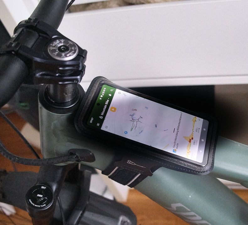

Ich hab meine Navigation einfach mit so ner Hülle für den Oberarm aufs Oberrohr fixiert.
Hält perfekt, Montage/Demontage dauert 5 Sekunden ... extrem günstig (<5€) taugt aber aufgrund der Position eher für Navigation in einfacherem Gelände. Wenns wild wird, möchte man ja nicht in Richtung Oberrohr glotzen müssen ... wasserdicht ist's auch noch - ich mag's ...
