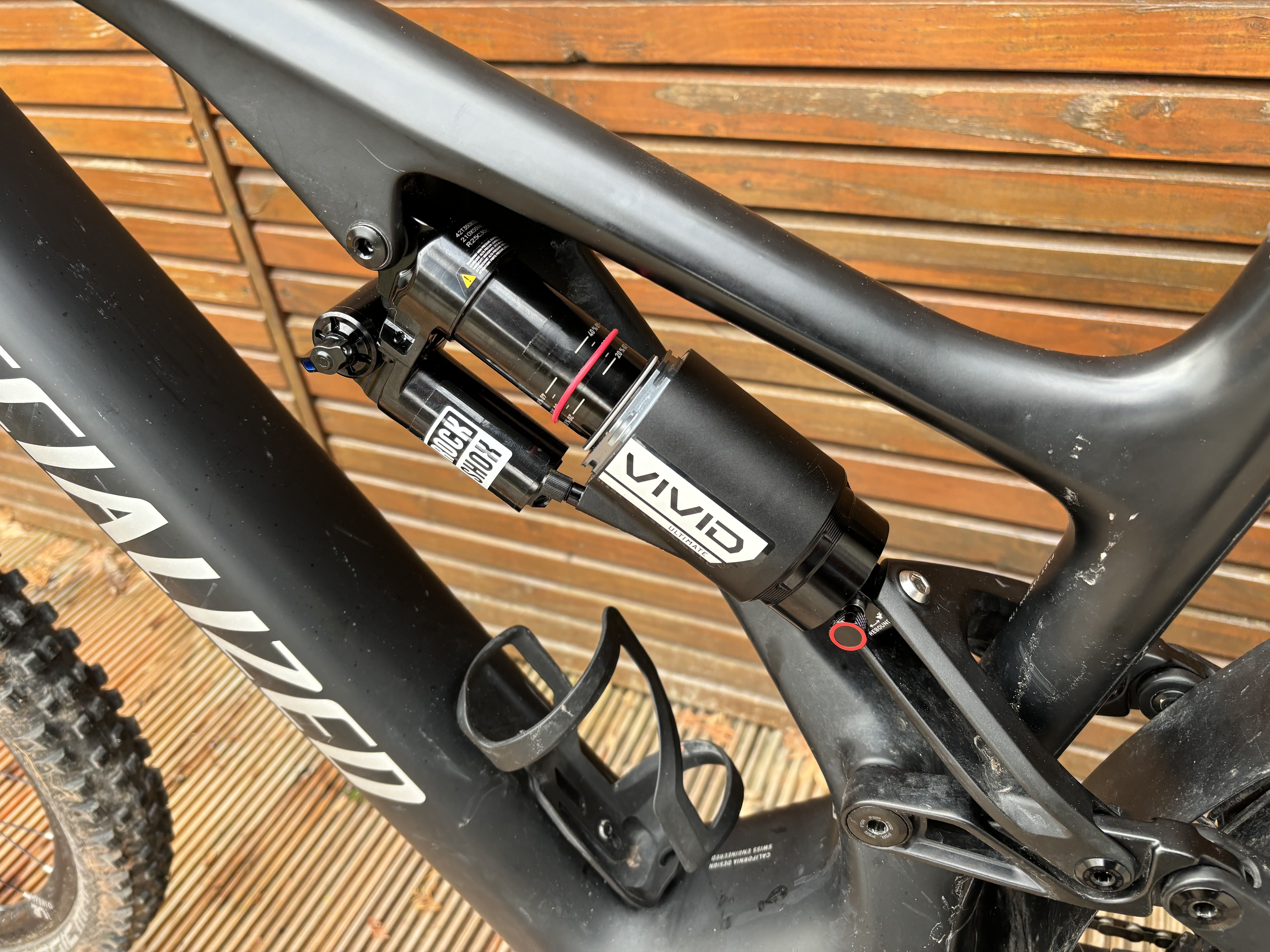

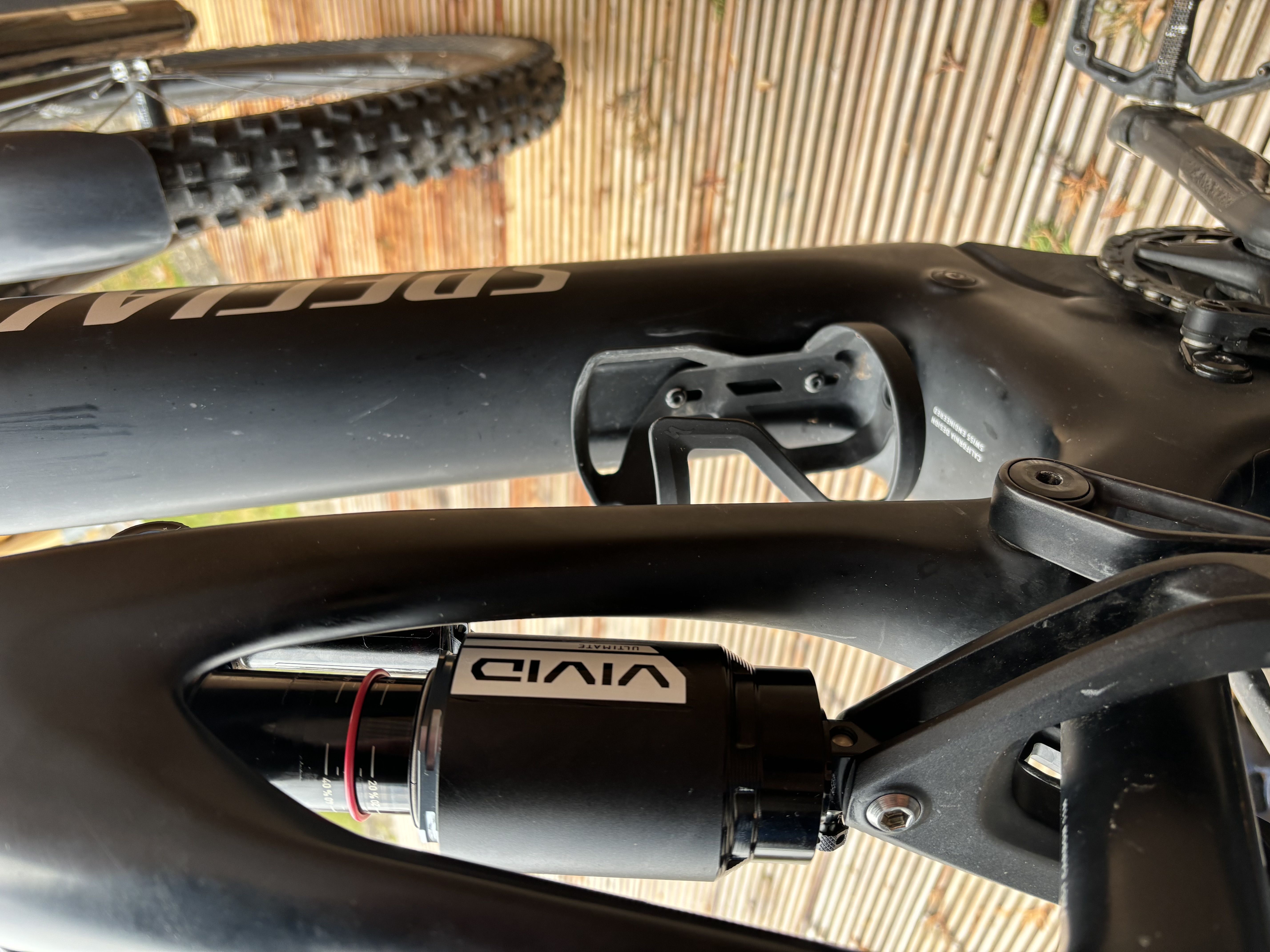

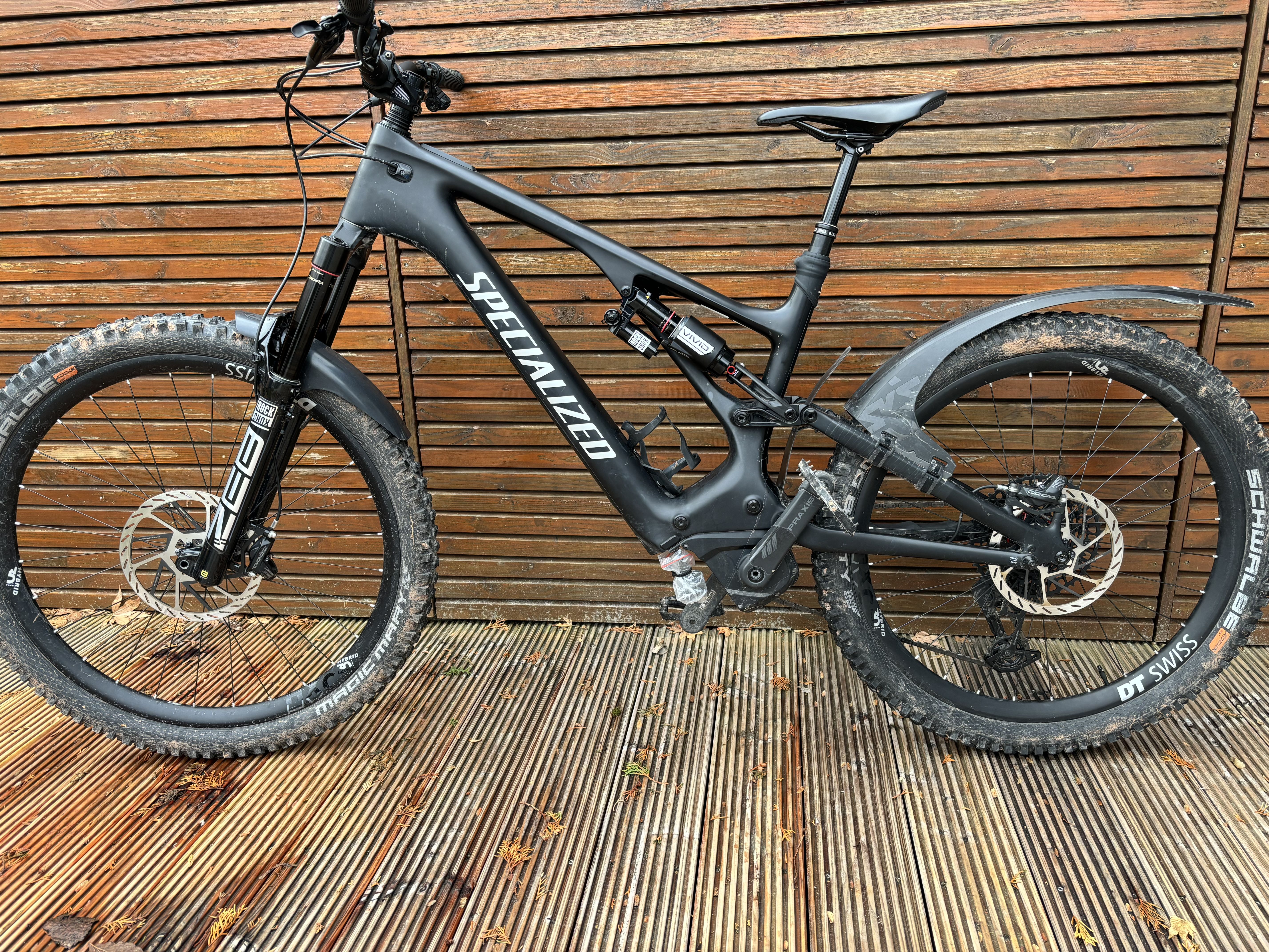

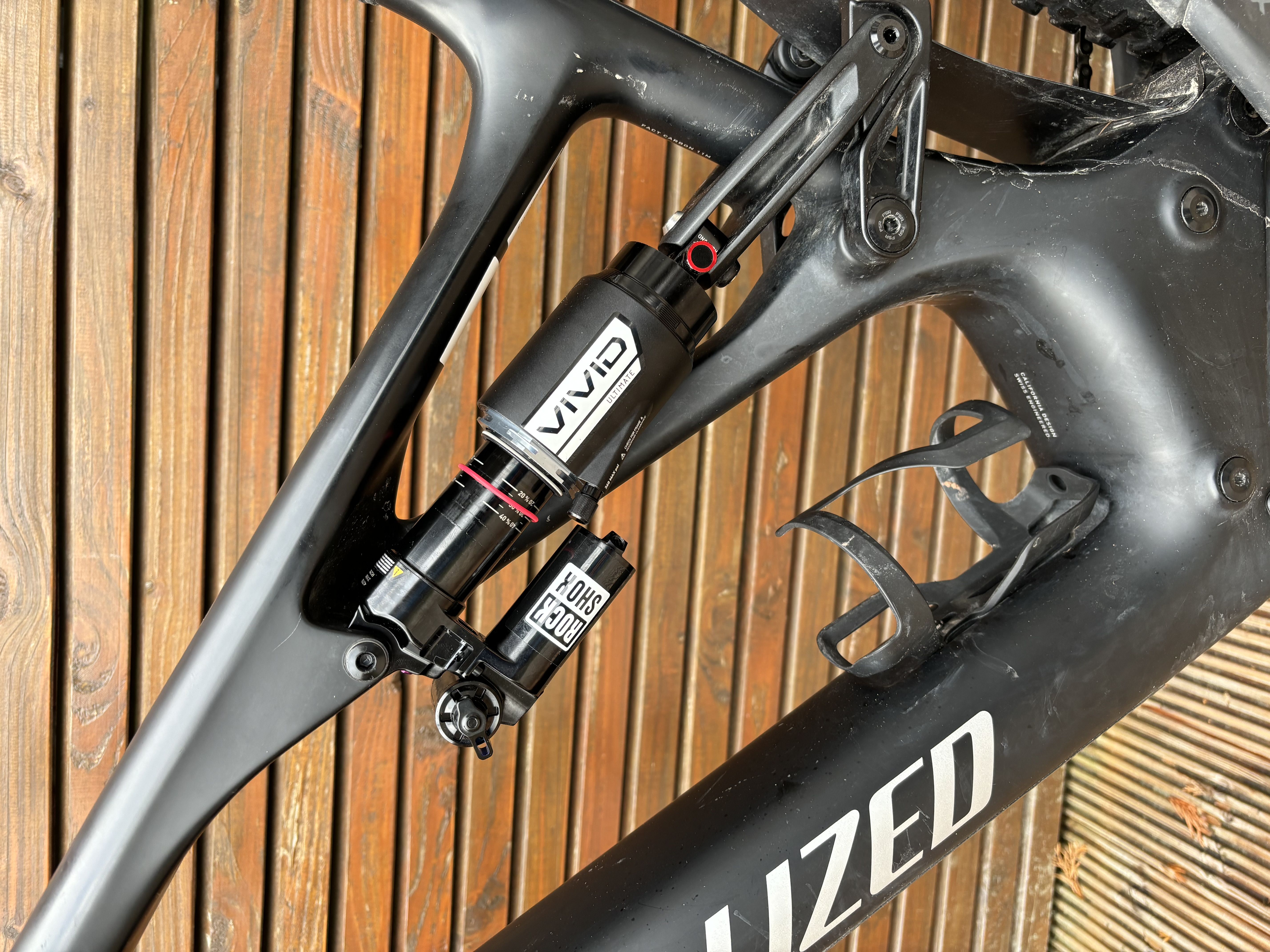

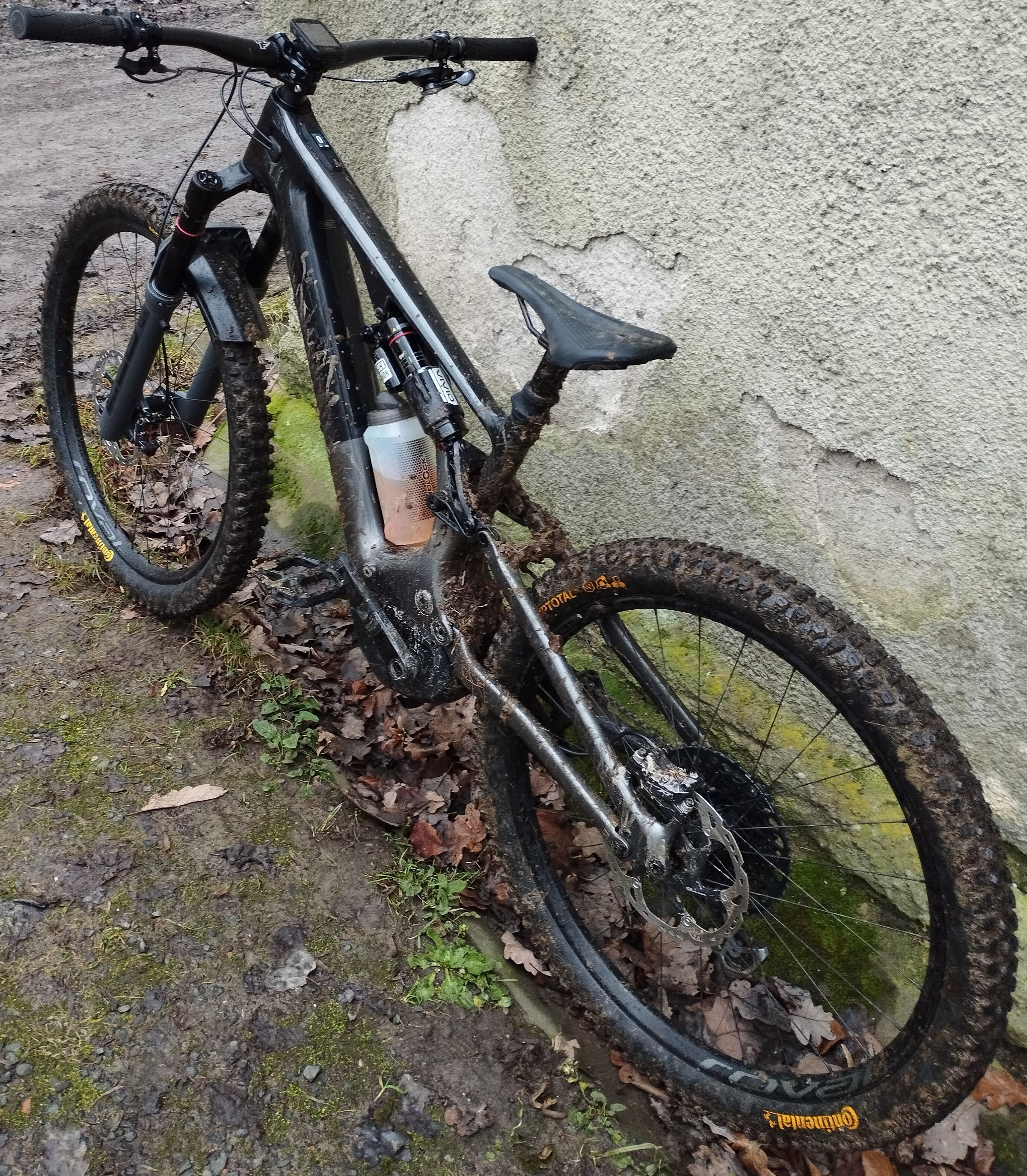

so nachdem ich seit Sommer letzten Jahres den Rockshox Super Deluxe Ultimate Coil gefahren bin, konnte ich einer Gelegenheit kurz vor Weihnachten nicht widerstehen und habe mir einen Rockshox Vivid im Levo Tune gekauft. Heute montiert, ein Probefahrt steht aus. Es Teil ist ein echter Kavanzmann, deutlich wuchtiger als sogar der Coil. Passt gerade so hinein.

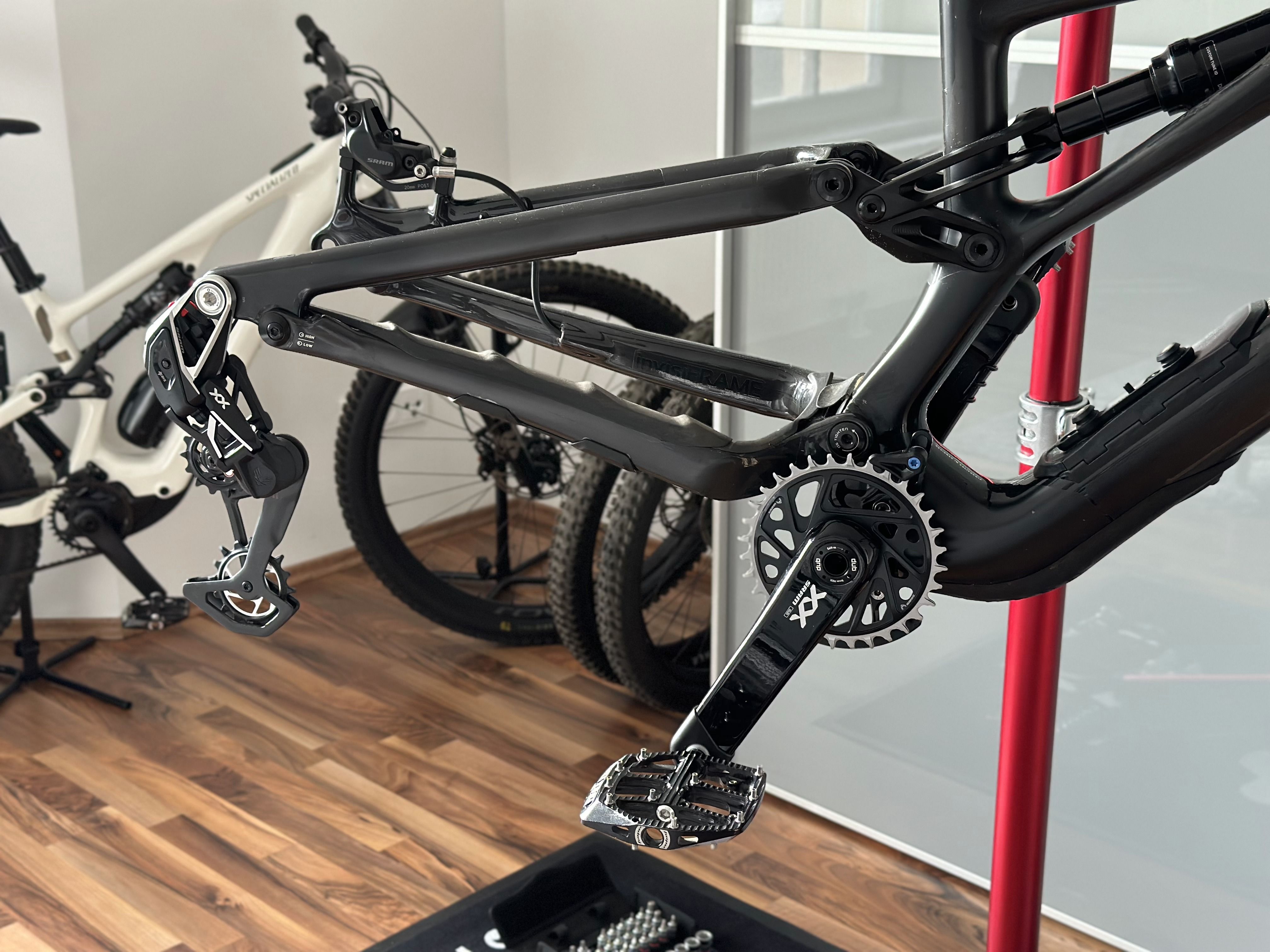

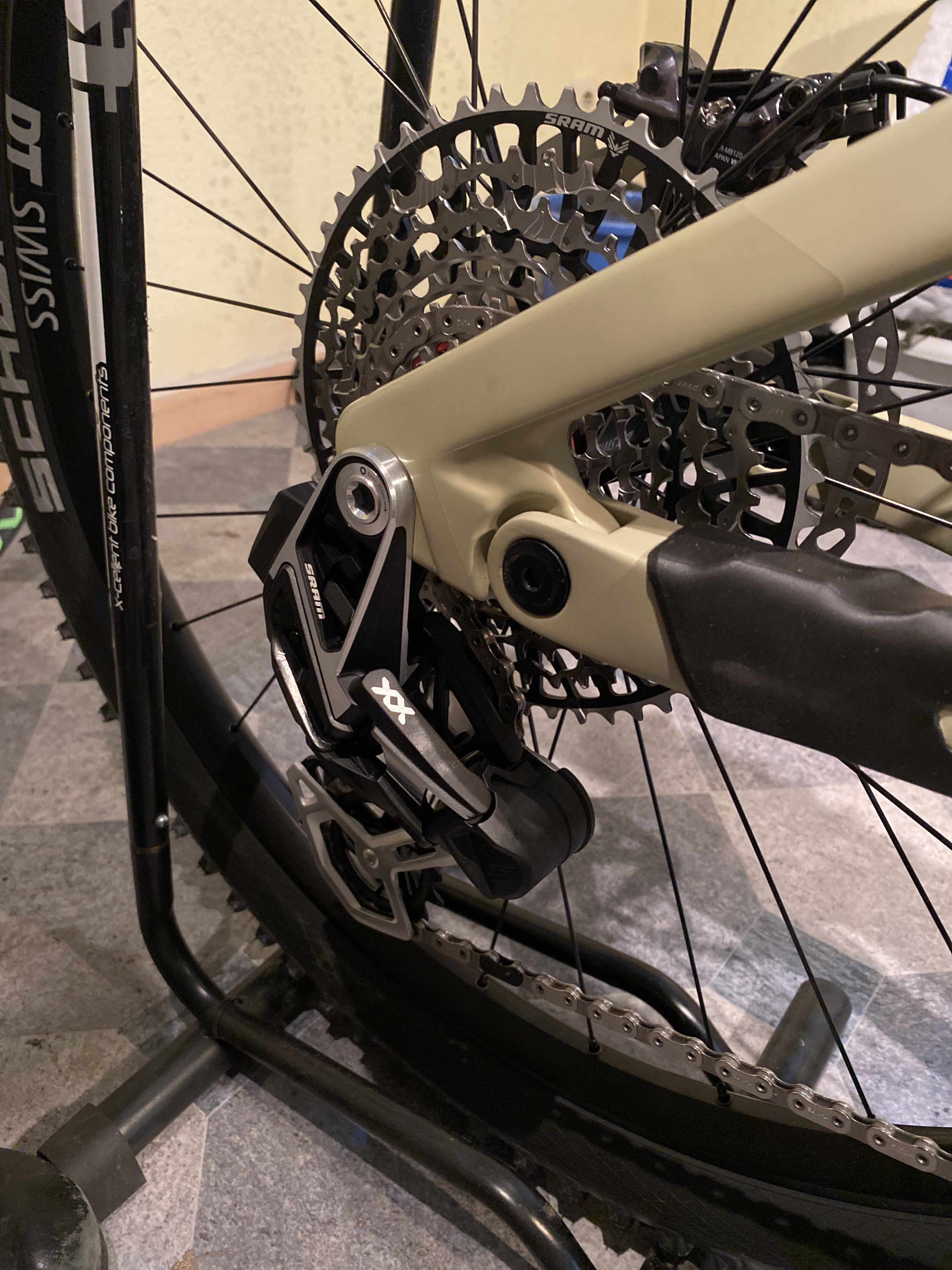

Als nächstes Projekt steht die Umrüstung auf die SRAM Gx Transmission Schaltgruppe.
Das schaltwerk und Kassette sind nicht wirklich schwerer. Wenn du nur das Kettenblatt tauscht ist das zu vernachlässigen im Vergleich zu einer mechanischen GX

Edit: die Transmission ist schon zucker. Die schaltet unter Last und ich meine so richtig Last besser als alle anderen. Ich hatte noch nie so einen leisen Antrieb, gerade auch Bergab. Die erhöhte Kettenspannung wird das sein.
Ich fahre an anderen Bikes XTR oder auch XT. Auch super, keine Frage. Man braucht die Transmission sicher nicht. Ist aber dennoch geil wenn man sie hat 😬

Wie kommst du auf diese Blödsinns-Aussage? Hab die Tage bei meinem StEVO erst von Mechanisch (Mix aus X01 und GX) auf Transmission (Mix aus X0, XX und XX SL) umgebaut und bin nun sogar knapp 150g leichter unterwegs! Und "Scheiss" ist die Transmission schonmal gar nicht! Gerade die Schaltperformance unter Last ist ein Traum.
Blödsinn? Der Austausch der Transmissionteile (GX Kette, GX Schaltwerk u. GX Kassette) auf XX1 bzw Garbaruk Kassette hat bei mir eine Einsparung von ca. 300g ergeben.
Das du bei deinem Stumpi durch Austausch der Kurbeln (wahrscheinlich Alu zu Karbon) was gut gemacht hast, will ich gar nicht in Zweifel ziehen.
Am Levo die alte AXS GX verbaut. Schaltung super, Haltbarkeit der Kassette bescheiden. Die Transmission XX am neuen Simplon macht einen sehr wertigen Eindruck. Bin gespannt ob man da länger Spaß dran hat.

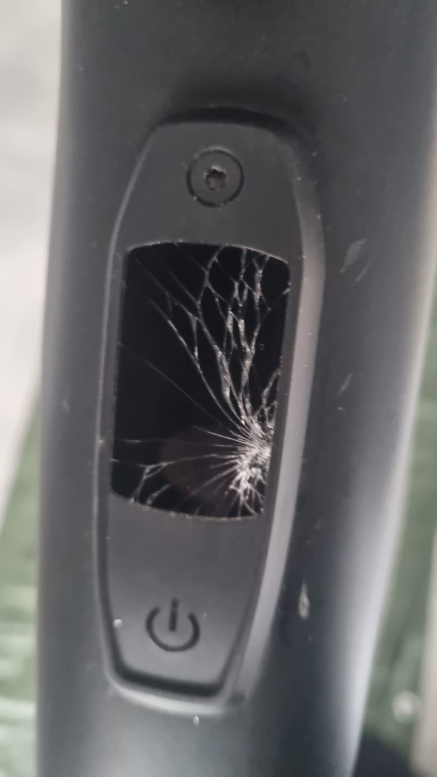

Wobei viele was man so liest arge probleme haben mit dem Display,Risse im Glas zb
Ist meinem Kumpel letzte Woche passiert. Ohne Bodenkontakt an diesem Tag. Preis für das neue Display knapp 500 Euro 😖 natürlich zur Zeit nicht lieferbar ! Er hat zum Glück einen genialen Händler der jetzt an einem Neufzg. das Display ausbaut...
