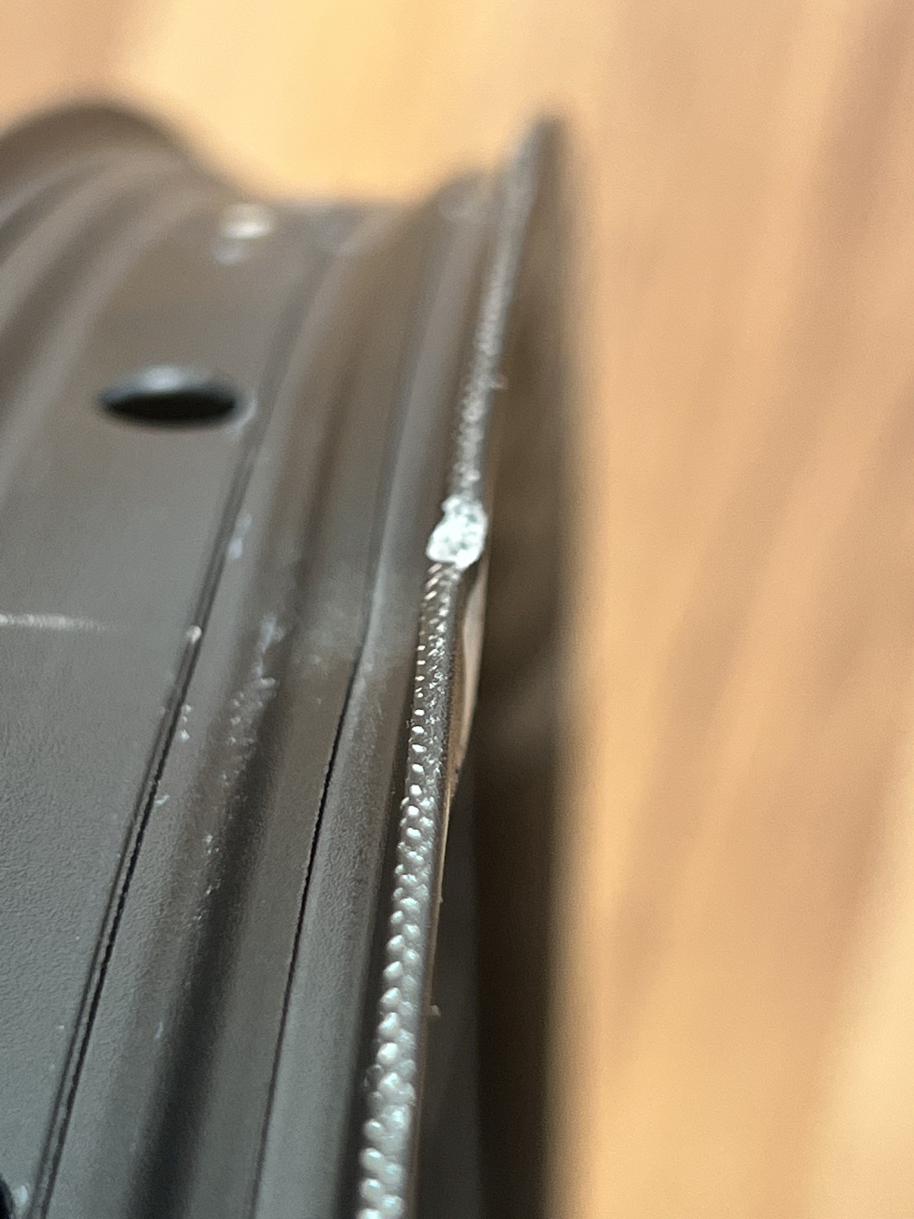

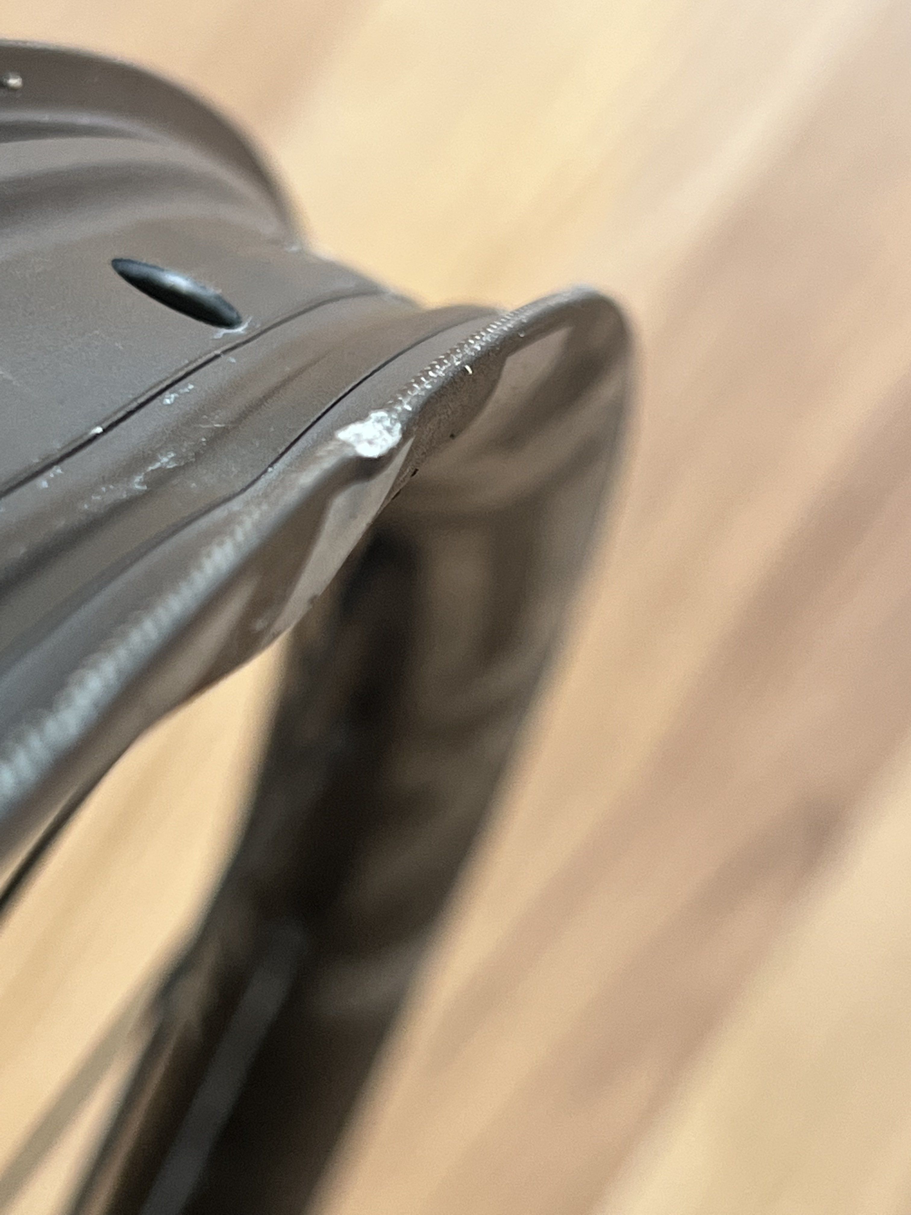

Ich stelle jetzt mal die These auf, dass wenn die Felgenhörner zu Stabil sind im Verhältnis zum Rest der Felge, kann das auch mal nach hinten losgehen, da anstatt das Felgenhorn, die Felge weiter innen den Aufprall absorbiert. So wie in meinem Einzelfall, es waren 1,8bar drauf, es war ein Newmen EG35 SL

Hä?
Kaputt ist kaputt.
Bei einer SL wäre dir halt das Horn umgeknickt. Und weiter?
Dann bleibt nur noch abholen lassen auf ner Tour.
In deinem Fall hätte man das Rad wenigsten noch selber fahren können. 🤷
Das muss man doch nicht so absolut sehen.
Je nach Delle im Horn kann immernoch Tubeless fahren oder mit Schlauch?!
Wenn sich jemand einen neuen LRS holt dann kann er sich ja im Vorfeld Gedanken machen was für ihn das kleinere übel ist oder die bessere Strategie ist um im Falle einer Panne den Renntag oder eine lange Tour beenden zu können. Mit etwas Glück kann eine beschädigte Felge ja auch einfach weiter benutzt werden, auch mit mehreren Dellen.
