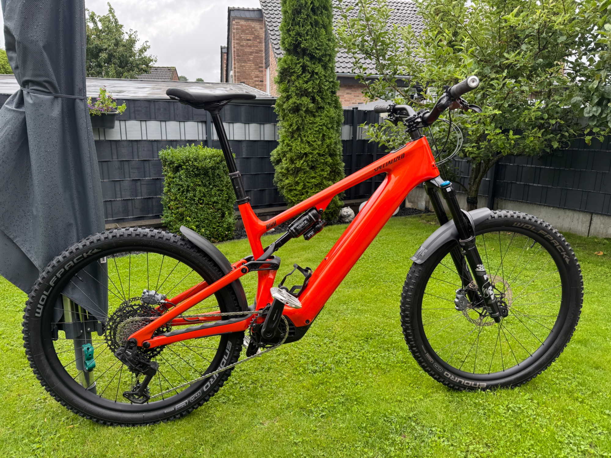

Hallo, ich komme vom Levo 3. Gen. Hatte ein Levo Pro und ein Levo Comp Carbon, beide aus 2022.
Als dieses Jahr das Levo 4 erschien, habe ich auf Levo 4 Pro gewechselt. Mit den 3er Modellen bin ich mit den Akkus sehr gut zurechtgekommen. Beim neuen 4er habe ich irgendwie das Gefühl, dass der Akku mehr beansprucht wird. Heute zum Familienradwandertag war eine Strecke von 53 km mit 175 Hm angesagt, Durchschnittsgeschwindigkeit lag bei 21,5. Ich bin die komplette Strecke in Eco gefahren, ab und zu mal auch ohne Unterstützung. Am Ende hatte ich noch 65 % Akku. Meine Einstellungen sind 20/20 in Eco, 45/45 in Trail und 80/80 in Power. Ich wiege 71 kg. Entweder bilde ich mir etwas ein, aber ich habe das Gefühl, mit den Gen 3 hätte ich mehr Restreichweite gehabt. Wie sind Eure Erfahrungen, wer hat Vergleichswerte zum Gen 3 ?

Sind die Standardreifen drauf? Dann liegts zu 99% daran. DH Karkasse und T9 Gummimischung fressen richtig Watt. Das ist nix für den Familienwandertag, sondern für den Enduro-Trail.
Keine Kritik an dir, das hat Specialized verkackt.

Ich war Anfangs auch von der Reichweite meines Gen 4 enttäuscht.
Nachdem ich jetzt knapp 1000km mit dem Bike gefahren bin konnte ich aber einiges in Erfahrung bringen was die Reichweite verbessert hat.
Als Referenz habe / hatte ich immer das Mondraker meiner Frau. Sie kam mit Ihrem Bosch Gen 4 mit 750er Akku immer genauso weit wie ich mit meinem 2021 Levo mit 700er Akku. Dabei fuhr ich den Grossteil auf Eco, Sie auf Tour.
Nach unseren Touren hatten wir immer in etwa die gleiche % Restkapazität.
Mit dem Gen 4 kam die Enttäuschung: Restkapazität meiner Frau 50%, ich 25%…
Ich habe dann die Specialized Reifen runtergeschmissen. Hauptsächlich weil das Steinschleudern sind, aber auch weil der hintere Butcher nach knapp 1000km schon fast abgefahren war. Für die trockene Jahreszeit habe ich jetzt Reifen mit weniger Rollwiderstand montiert (Wolfpack Enduro).

Was man auch bedenken muss ist das mein Gen4 in S6 mit 155er Kurbelarmen ab Werk kommt, das 2021er in XL mit 165er. Kurze Kurbelarme brauchen mehr Akku.

Hallo Ralf68, danke für Deine sehr gute Antwort. Bei den Reifen habe ich die Ground Control in T5 Mischung, also die härteste von Specialiced. Diese habe ich auch schon auf der Gen3 gefahren, rollen sehr gut. Mit der Länge der Kurbelarme hatte ich mich noch gar nicht befasst, würde ein Umrüsten Sinn machen oder wirtschaftlich nicht sinnvoll? Die Motoreinstellungen teste ich, die anderen Einstellungen habe ich auch schon so wie Du.

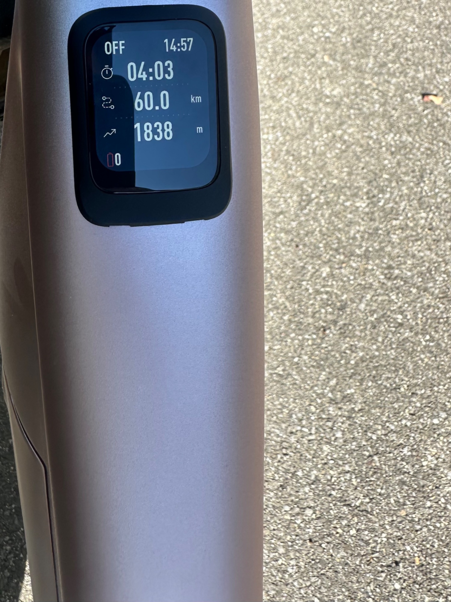

Gestern bin ich mit Auto- eine große Runde gefahren, 65km,1200hm, 20km/h Schnitt, hat mich 92% Akku gekostet.

Ich habe mitlerweile auch meine Erfahrungen gesammelt. Die Einstellungen habe ich ähnlich wie Ralf weiter oben beschrieben hat. Komme jetzt den Werten von Gen 3 näher, aber reicht mir. Wir waren vor 3 Wochen auf einem Wochenendtrip im Erzgebirge, ich hatte mir vorher noch einen RE gekauft, diesen auch benutzt. Ich bin begeistert, wie beide Akkus zusammenarbeiten. Ein Mitglied unserer Gruppe fährt Rotwild mit Pinion Motor. Eine Tour war 72 km mit 1500 Hm, sein 1000 er Akku war 5 km vor dem Ziel leer, ich hatte bei beiden Akkus noch 40%. Ich habe auch das Gefühl, dass der Akku am Anfang schneller Prozente verliert, dann aber sich bei 85% wieder fängt und dann langsamer abbaut trotz gleicher Beanspruchung. Ich fahre übrigens die Feierabendrunde meist mit Auto-, komme nach ca. 35 km und 600 Hm mit 65 % Akku an.
