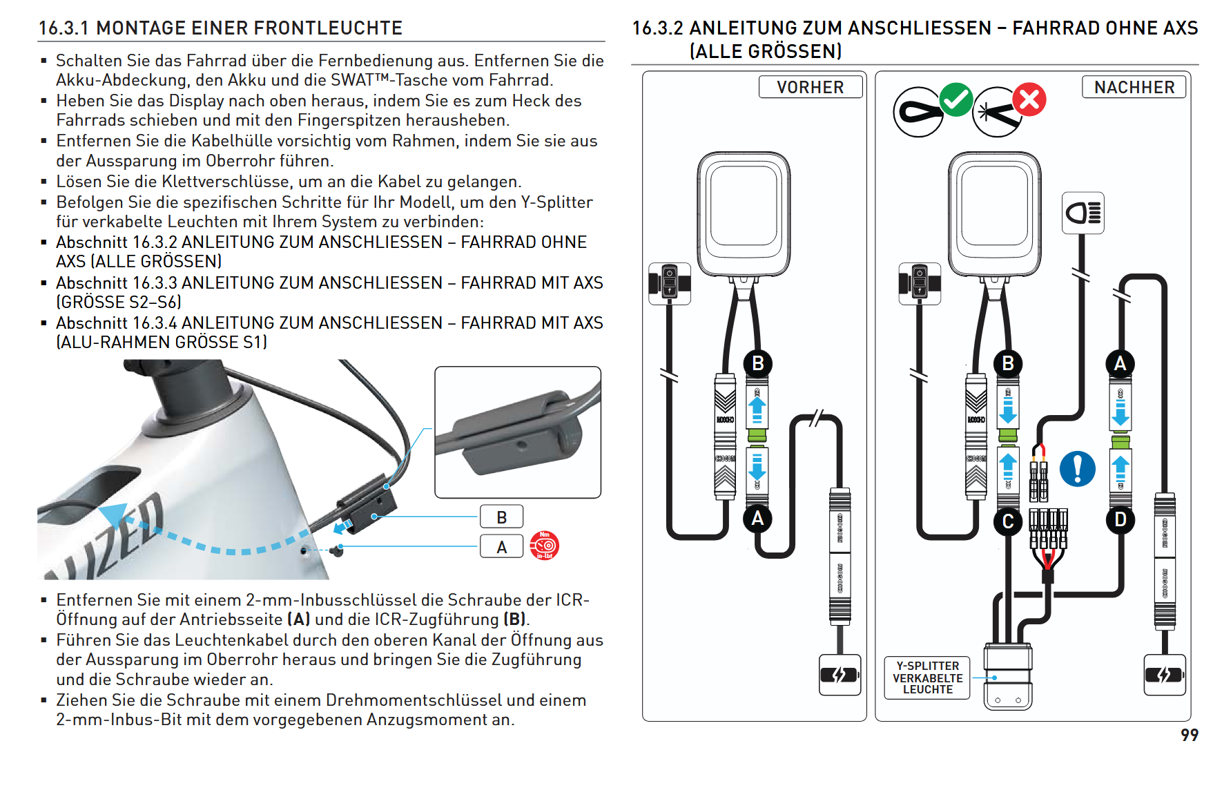

Der Y-Splitter sieht für mich jetzt so aus, dass er mit offenen Kabeleenden geliefert wird, an dem dann direkt das Front und Rücklicht angeschlossen werden.
Das erkennt man recht gut auf Seite 99 der Anleitung.
Das heißt du brauchst das jeweilige Kabel für den Scheinwerfer.
Hey @Sven3er !
Vielen lieben Dank für die ausführlichen Infos! Ich habe die Zeichnung erstmal auch so wie du interpretiert. Also das Kabel mit offenen Litzen an den Y-Splitter anschließen. Aber dann dachte ich mir: Kann ja nicht sein. Das muss doch ein richtiger (halbwegs wasserdichter) Stecker sein. Was, wenn sich da bei einer Sturmflut Wasser sammelt? Soll das wirklich so? 🙃
