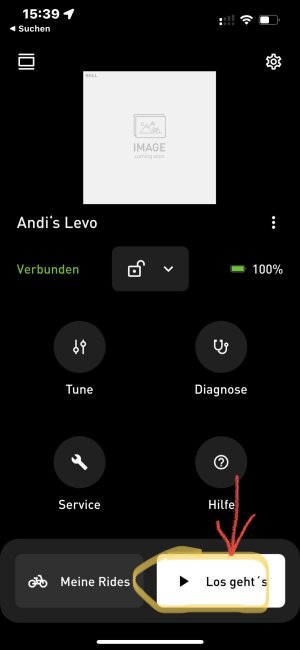

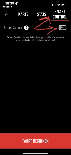

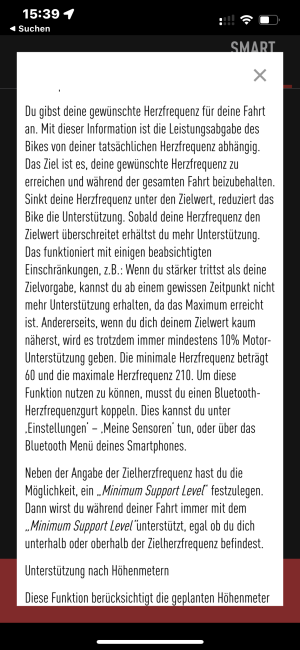

Eher nebenbei habe ich entdeckt, dass es den Herzfrequenzabhängigen Smart Modus gibt - ziemlich cool fürs gezielte Training- hab ich mir gedacht. Und ich habe ein AppleWatch mit der ich alles aufzeichne, sie ist für meine Zwecke ausreichend und ich habe sie auch damit ich nicht immer mein Handy mitnehmen muss. Ja und leider muss ich feststellen, dass Mission Control nur mit dem Handy kompatibel ist und der Smart Modus nur ANT+ Sensoren unterstützt. Beide Smart Modi können meins Wissens nach nur bei gekoppeltem Handy aktiviert werden.
Ich habe eine weile gegoogelt ob es nicht doch noch eine Möglichkeit gibt und gesehen, dass sich einige dieselbe Frage gestellt haben. Und nein, es gibt zZ. keine Möglichkeit. Auch die allseits beliebte App BLEVO, wird diesen Modus nicht mehr nachliefern, da Spezi bei den neuen Modellen (oder wars ein Update?)den Bluetooth Modus umgestellt hat. Ich bekomme die genauen Gründe gerade nicht mehr zusammen.
