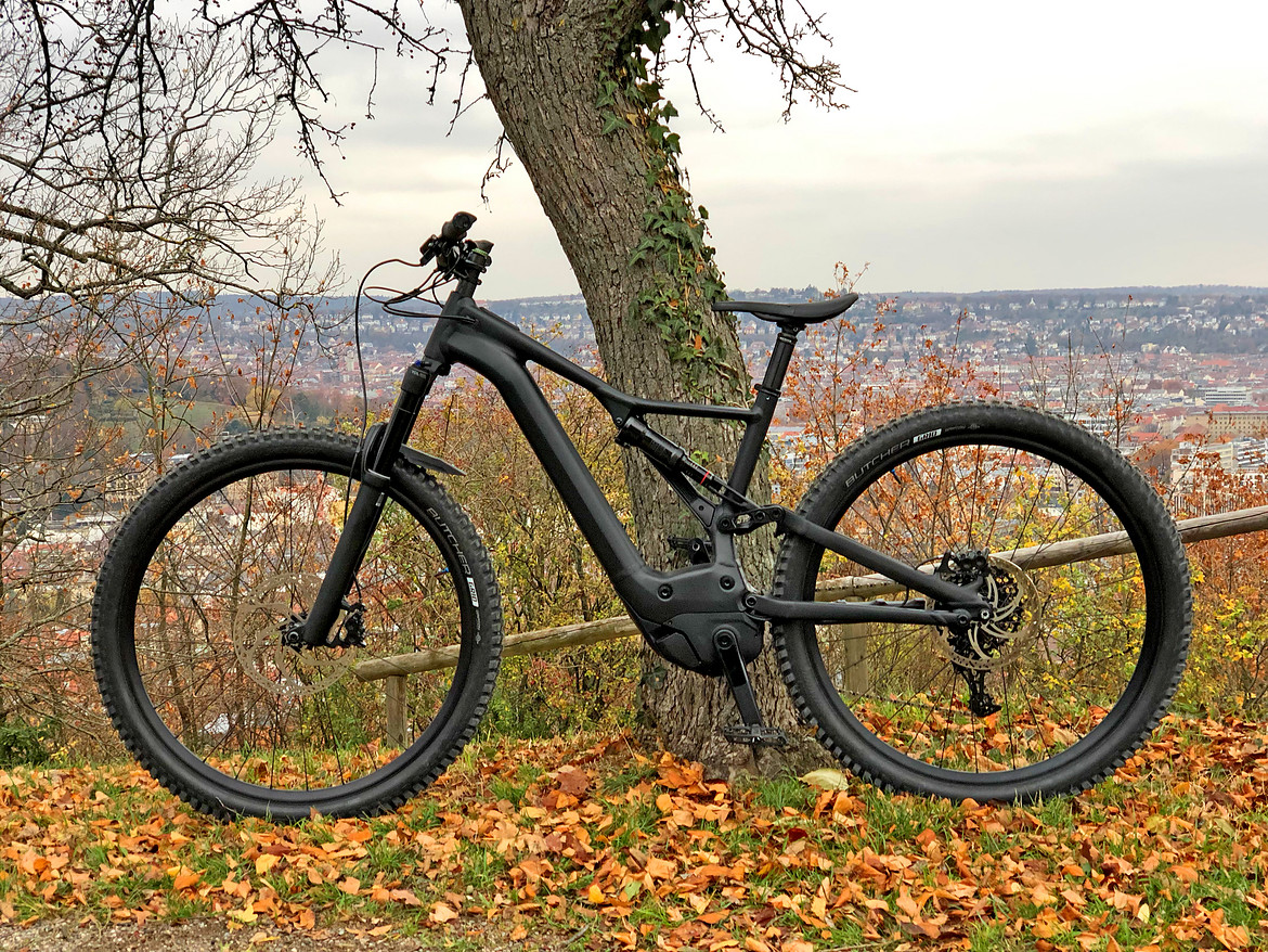

Sodele, hier jetzt mal mein Radl:
mehr hier im Album:
https://fotos.emtb-news.de/s/657
Viel Spaß beim anschauen
@bascopeach
Schön cleanes bike :cool:
Wie hast du die Schriftzüge und decals entfernt, übergeklebt oder wie?
Was wiegt es nach dem Umbau?
Decals auf Gabel und LRS hab ich runtergerubbelt...
Die Schriftzüge und Dekors sind mit 3M Mattschwarz-Folie abgeklebt...
Das Unterrohr und die Kettenstreben habe ich noch mit 3M Unterbodenfolie in mattschwarz angeklebt. (Hält wie Sau und ist sehr zäh)
Gewogen ist es noch nicht, aber ich müsste um die 21 liegen. Aus dem Karton waren es 21 Kilo und dann gewinne ich mit einigen Sachen (Tune/Intend/Tubeless etc) aber ich verliere mit der Revive. Sollte also so oder so beim alten Gewicht bleiben...
Rahmen ist ja ein Alu in Large
Echt in Large?
Wie groß bist Du, nur mal so interessehalber?
Ich bin circa 1,88m - ich bin davor ein Strive in Race L gefahren. (Mein Bike davor war viel zu kurz) Zunächst mit nem 50er Vorbau und Reach von 468 aber mein Rücken war dann mit dem 35er Vorbau und 453 Reach echt zufriedener... mir war das Levo in XL mit 480er Reach zu lang...
Daher hab ich n Kompromiss aus beiden Längen gemacht. Das Levo hat ja ab Werk n 45er Vorbau und in L n 455 Reach. Daher n 50er Vorbau und somit 460mm Reach - ich hoffe dass das die goldene Mitte ist. Ich kanns aber erst sagen wenn ich richtig ballern war....
