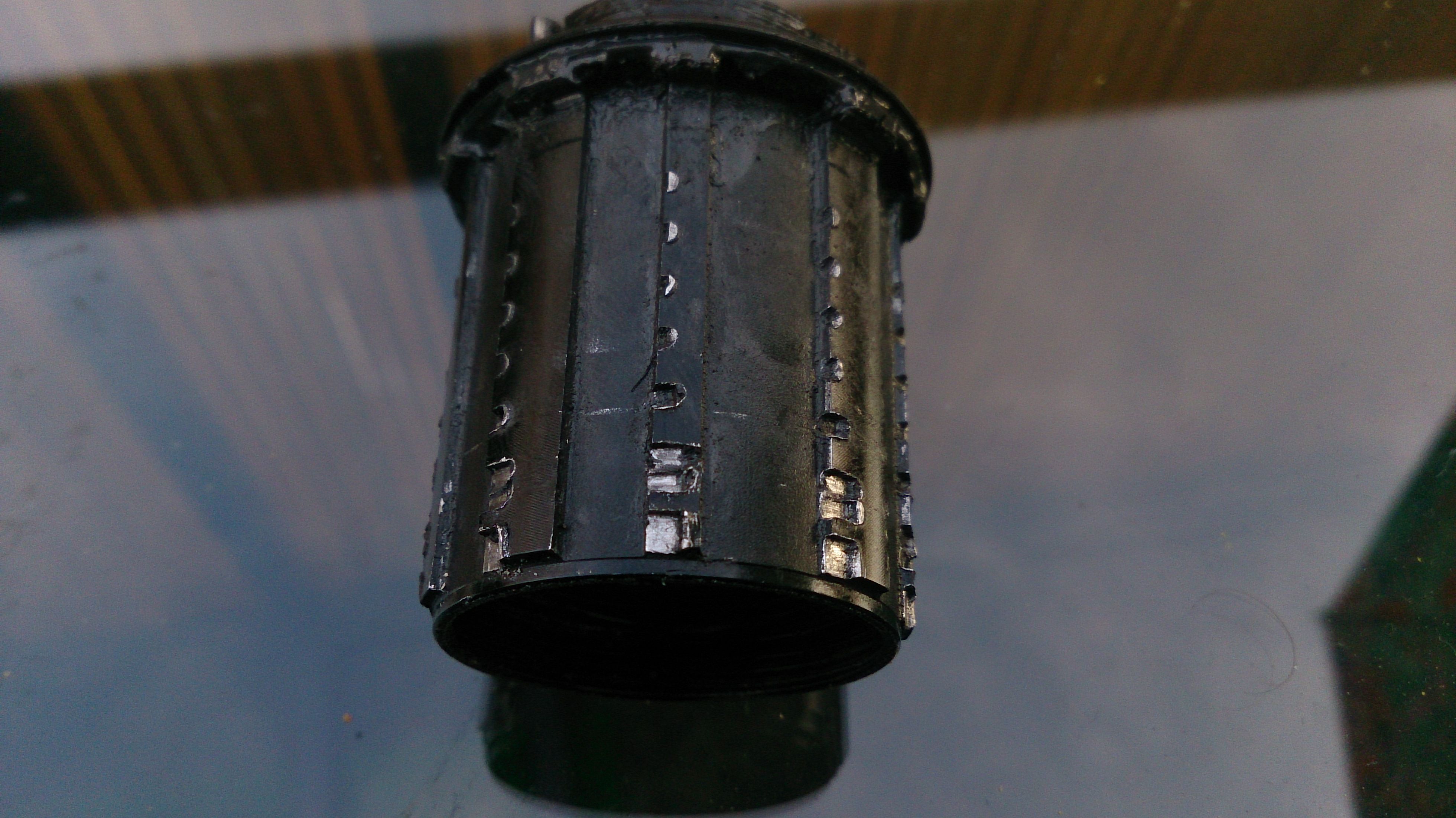

Ich hoffe doch das es einen Unterschied der für Pedelecs optimierten LRS'e gibt. Mein Freilaufkörper (DT Swiss E-Spline 1900) war nach ca 9000km, 2 XT Kasetten und der originalen HG-Irgendwas erstmal verzogen, ordentlich eingekerbt und der Freilauf da durch defekt.
Es gibt auch Freilaufkörper aus Stahl. Vermutlich auch von DT. Bei den oben erwähnten Hope Naben auf alle Fälle optional erhältlich.

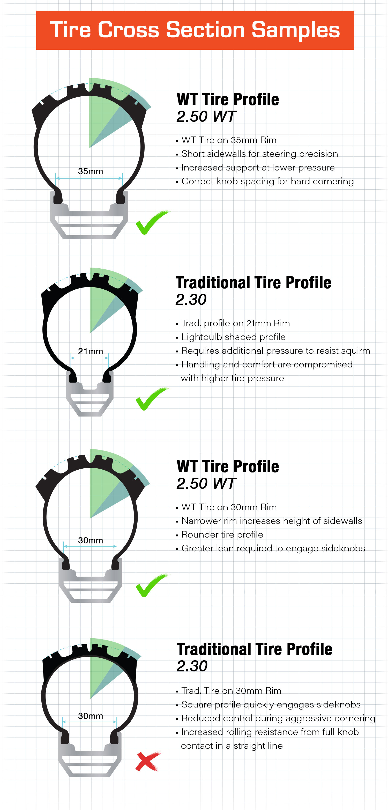

Ich bin am überlegen, welche Nachteile wohl die breite 35W (35mm) Variante hat?
Die DH und Enduro haben Zwischen-Stege, dürften stabiler sein.
Und macht die breite Felge bei 2.6 überhaupt schon Sinn oder erst mit richtig fetten Plus Reifen? Die will ich nähmlich nicht fahren.
Mein Freilaufkörper schaut auch ziemlich mitgenommen aus, nicht so heftig, wie aufm Bild oben, aber ich musste die Einkerbungen flach feilen um Ritzelpaket abnehmen zu können.
Ich habe am motorlosen Bike eine 35er Felge (ich hoffe, wir sprechen hier immer von Maulweite; der Rest ist Blödsinn) und darauf einen 2,35er MM SG montiert. Funktioniert megamäßig.
Am Levo fahre ich ne 38er Felge (glaube ich). Da hatte ich, weil ich mit den 2,8er Maxxis nicht zurecht kam meine 2,35er montiert. Lief super. Auch am Gardasee.
Luftdruck im tubeless-Aufbau 1,5 bar vorne bei ca 80kg Gesamtgewicht.
Aktuell habe ich den 2,6er MM SG drauf.
Ich würde nichts anderes fahren wollen.
Zum ballern, springen, Touren fahren, Stolperbiken, was auch immer, perfekt.
Aber, es ist wie immer beim Reifenthema: individuelle Vorlieben; eben wie beim Sattel.
Sascha
Welche Nachteile sollte die Breite der Felge haben? Du kannst auf der Felge doch genauso einen 2,35er Reifen fahren, der baut halt nur etwas breiter....
Ich frage mich zunächst, ob die Stabilität ggü. Enduro-\DH-Variante wg. fehlende Stege nicht deutlich geringer ausfällt (s.o.)?
Dann ist ein Punkt, ob "schmale" 2.3/2.4 Reifen überhaupt sauber sitzen (Sascha sagt kein Problem) und ob sie in die Breite gezogen nicht komisch fahren (z.B. Kippen i.d. Schräglage oder mit Kraft ind die Schräglage gedrückt werden müssen)?
Drittens: Wenn ich bei einer Maulweiter von 23.5mm so viel Platz in der Schwinge habe
passt der Reifen mit 35mm Maulweite immer noch?
Schmale Reifen auf breiten Felgen !? .Ich denke das sich das Fahrverhalten eines 2.35er Reifen auf 35mm Felge doch sehr verändert. Da der Reifen in die Breite gezogen wird ist das seitliche Walken was ja auch gewünscht ist nicht mehr optimal. Dadurch verhält sich der Reifen in Kurven vermutlich nicht mehr so gut.
Dann vermute mal weiter.
Ich fahre am motorlose Bike einen 2,35er auf einer 35er Felge. Der Reifen ist weit weg vom kantig-werden. Ich kann dir gerne mal ein Bild davon machen. Dann kannst du mal schauen, wie groß die Schräglage sein muss, damit die Seitenstollen keinen Grip mehr haben.
Am ebike habe dann auch einen 2,35er montiert; basierend auf der Erfahrung vom motorlosen Enduro.
Fuhr sich super. Aktuell bin ich aber auf den 2,6ern unterwegs. Hatte mir mehr erwartet. Die Breite ist nahezu die gleiche, aber dafür baut er höher (mehr Volumen). Ich hätte aber lieber einen Reifen mit breiterer Fläche, wo der Reifen nicht gleich ballonartig in die Höhe geht.
Da ich das Levo aber nicht so fahre, wie das Enduro, lass ich die Reifen drauf.
Mehr Volumen bedeutet halt höhere Seitenflanken. Höhere Seitenflanken bedeuten schnelleres Einknicken. Oder aber die Seitenflanke muss so stabil gemacht werden, dass das Gewicht rapide hoch geht.
Gripverlust habe bei beiden noch nicht verspürt. Somit kann ich sagen, dass ein 2,35er auf einer 35er Felge top funktioniert.
