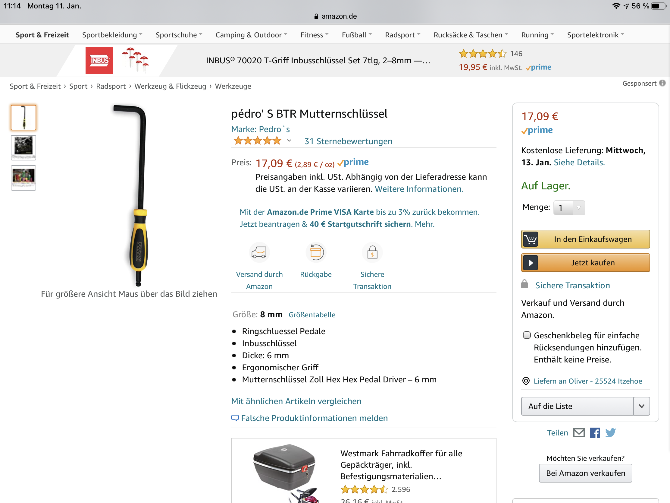

Gibt es spezielles Werkzeug für die 8er Inbus Kurbelschraube? ... bei mir sitzt die eine so fest, das ich mit einem normalen Inbus keine Chance habe ... 😟
... taugt sowas ? ... gerade gesehen ...

Hi, ich benutze Knarre und Nuss mit 8 er Imbus Einsatz. Die Nuss brauchst du ja eh auch zum festziehen mit einem Drehmomentschlüssel. Die Kurbel muss ja mit einem bestimmten Drehmoment fest gezogen werden! Oder machst du das pi mal Auge? Mit einfach nur einem Imbus wirst du die Kurbel wohl nicht fest genug angezogen kriegen.
Die Kurbel wird ja mit einem höheren Drehmoment angezogen. Ich habe dafür den Drehmomentschlüssel zum Reifenwechseln fürs Auto genommen. Der ist auch schön Lang. Somit bekommst du auch die Schraube leichter auf, als mit einen kurzen Imbusschlüssel. Preislich liegen die einfachen Drehmomentschlüssel zum Reifenwechseln so zwischen 30 und 50 Euro
Für die anderen Arbeiten von 1-8Nm bzw. bis 24/30Nm würde ich mir einen höherwertigen kaufen. Da habe ich welche von Famex da diese in beiden Richtungen ein Drehmoment haben.
Benutzt du den Drehmo auch zum lösen von Schrauben? Daß man das lassen sollte weißt du aber? Das kann ihn schnell mal kaputt machen, grad wenn du Schrauben damit löst, die mit hohem Drehmoment angezogen sind. Ich benutzte meine grundsätzlich nur zum anziehen.
Normal soll man es nicht machen. Ich nehme den Drehmomentschlüssel für die Autoreifen auch nicht zum Lösen der Radmuttern. Fürs Fahrrad nehme ich ihn aber schon her um z.B. den Zahnkranz zu lösen oder die Pedale.
Die sind aber auch nur zwischen 30 und 40Nm angezogen. Da dürfte nichts passieren, wenn man den Drehmomentschlüssel vom Auto dafür hernimmt.
Von Topeak gibt es ja den Torq Stick. Die schreiben so gar rein, dass er eine Ratschenfunktion hat um damit Schrauben zu lösen. Ich denke es macht auch einen Unterschied, ob ich damit Schrauben löse die im Nm Bereich des Drehmomentschlüssel liegen oder ob ich mit einen 2-8Nm Schlüssel eine 30Nm feste Schraube lösen möchte.
Wobei ich nur den Autodrehmomentschlüssel manchmal zum Lösen der Schrauben am Rad nehme (eigentlich bisher nur für Zahnkranz genommen) . Mit den anderen Drehmomentschlüsseln die ich habe, mache ich das nie. Da nehme ich immer eine normale Ratsche oder Imbuschlüssel. Da achte ich schon sehr darauf.

gestern habe ich mir kurz einen Inbus Einsatz 8 mm geholt ... mit der 1/2 Zoll Knarre ging es dann relativ einfach die Schraube der Kurbel zu lösen ... nach dem Kurbeltausch dann wieder ordentlich fest gezogen ... sollte passen ... ich prüfe das in Abständen aber nochmal
