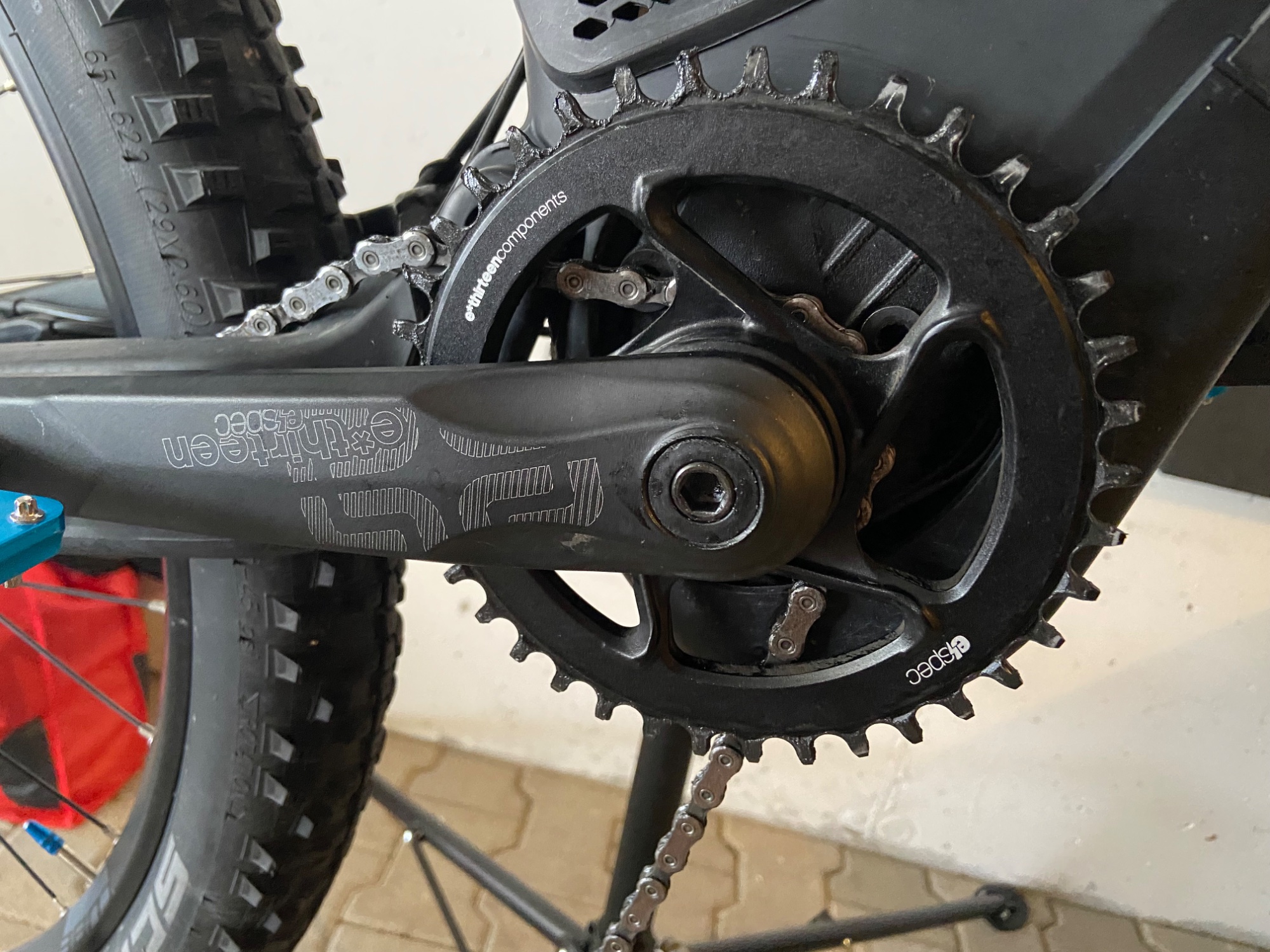

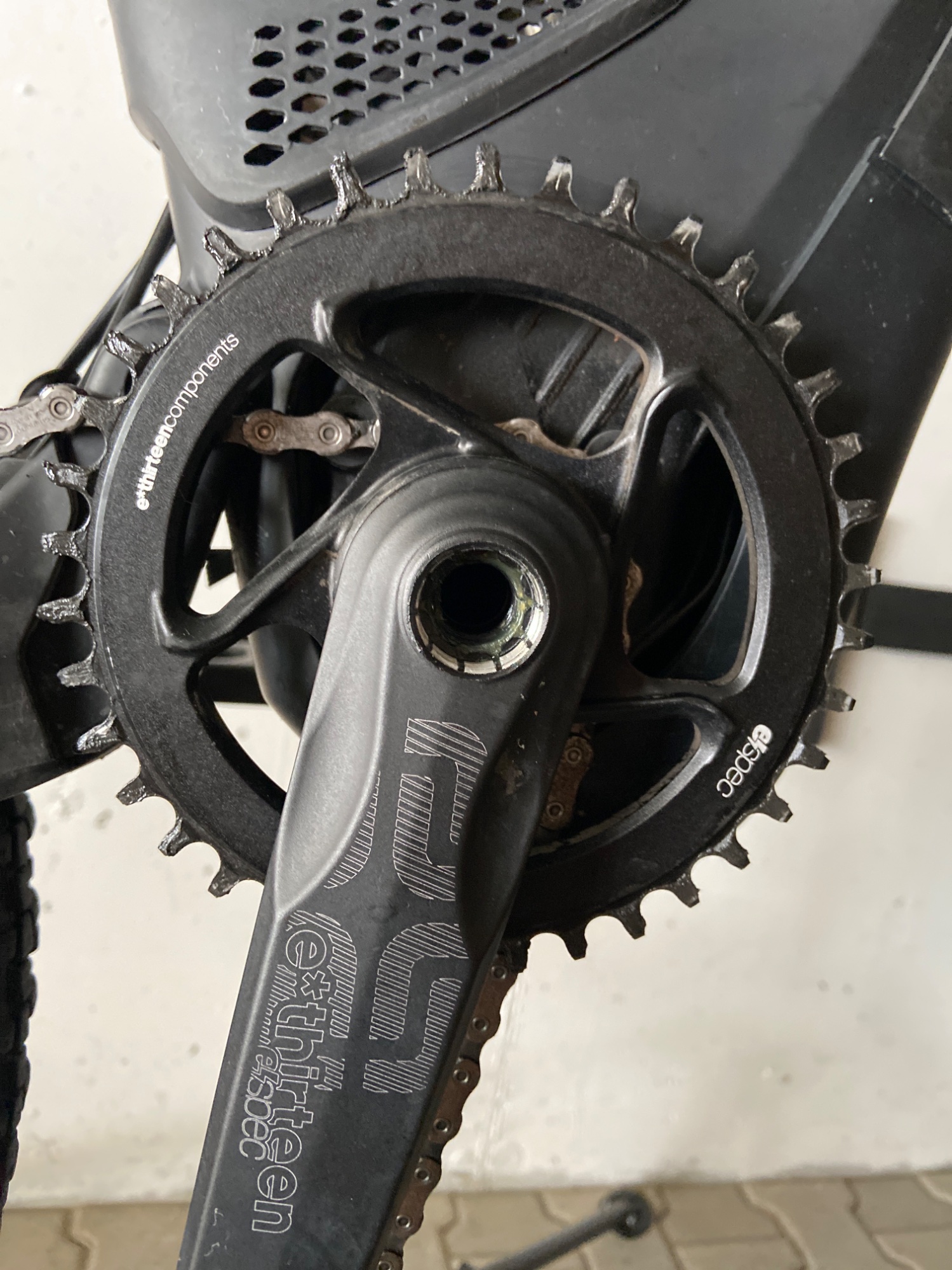

an meinem Cube Stereo Hybrid von 2020 hat sich leider das Kettenblatt gelöst. Dieses möchte ich wieder festziehen, hierzu muss aber die Kurbel runter. Die 8er Inbusschraube habe ich schon gelöst.
Ein Kurbelabzieher habe ich auch (Kurbelabzieher Amazon ). Wenn ich die Kappe auf den Kurbelabzieher setze, bekomm ich Widerstand wenn ich die Kurbel lösen will, allerdings habe ich Angst das Gewinde zu beschädigen. Bin ich auf dem richtigen Pfad?

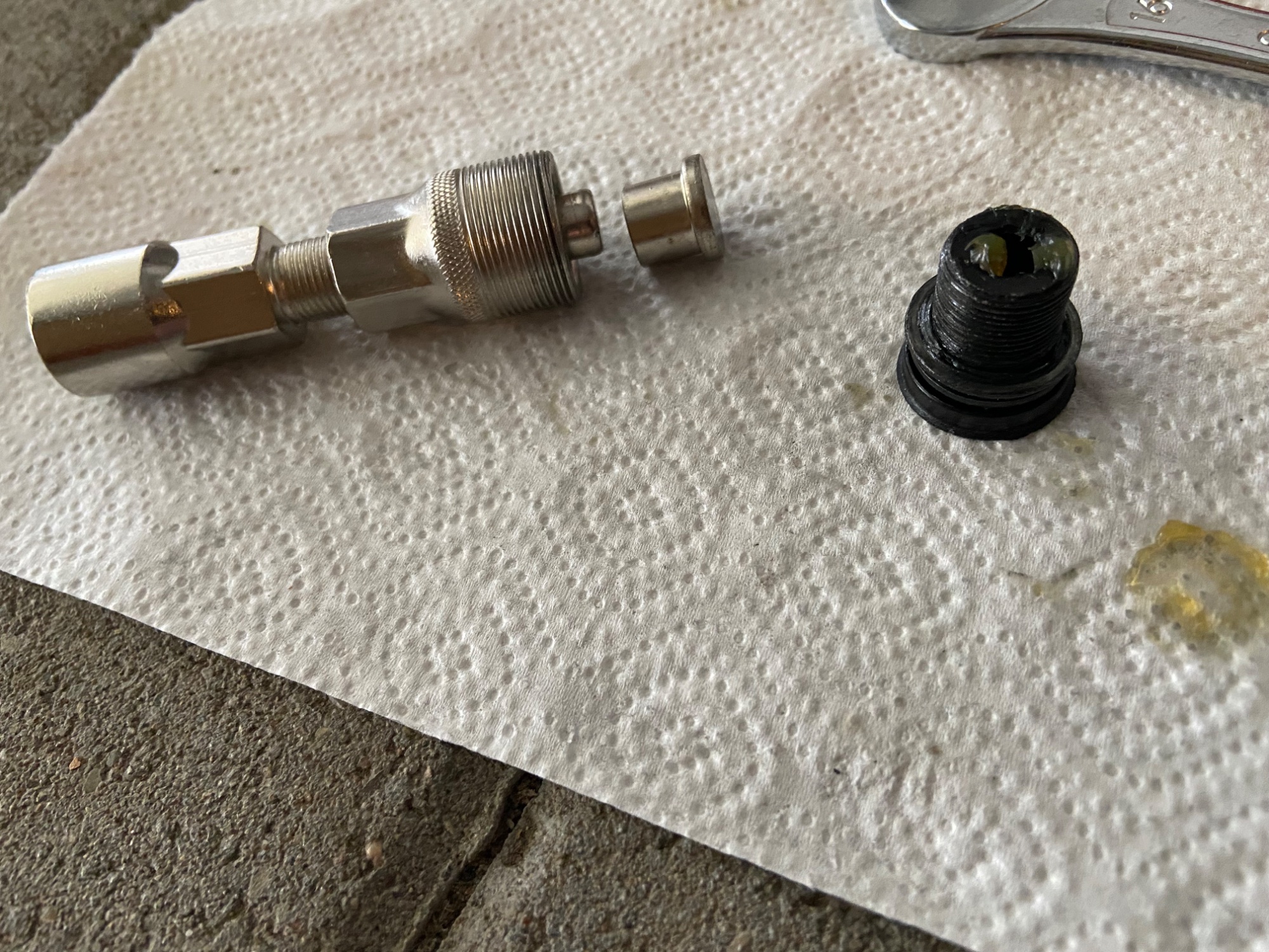

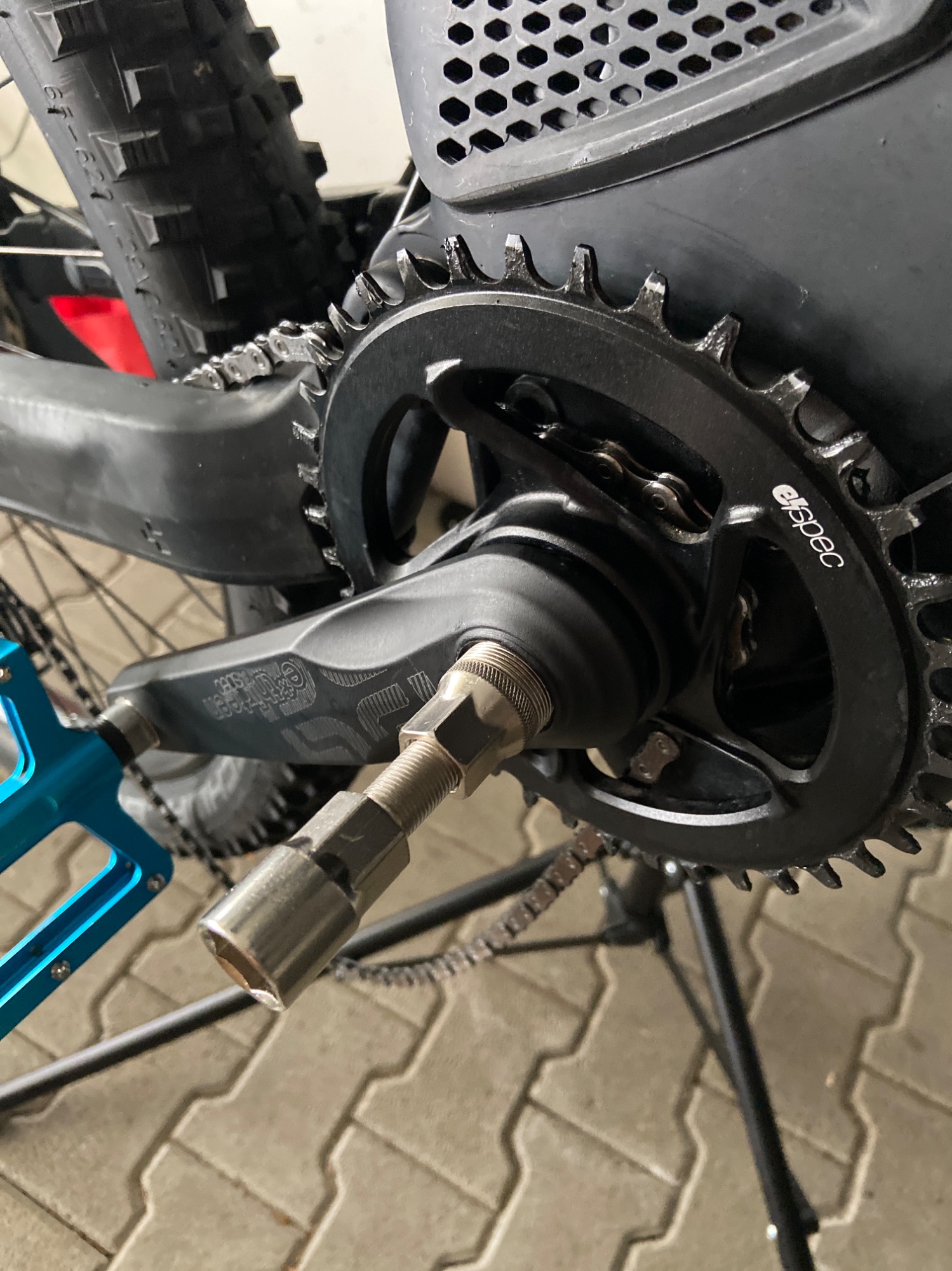

Wenn ich den Kurbelabzieher einsetze ohne die Abdeckkappe passiert nichts. Wenn ich die einsetze habe ich Angst das Innere Gewinde zu beschädigen. Habe ich vielleicht den falschen abzieher?

Das reicht nicht
Mach die kappe ab und leg ein 2 oder 5 cent stück rein
Weiß nimmer genau, welches 100% passt
Das ist danach zwar hin, kannst aber paar mal benutzen.
Das gewinde muss fast ganz eingeschraubt sein
