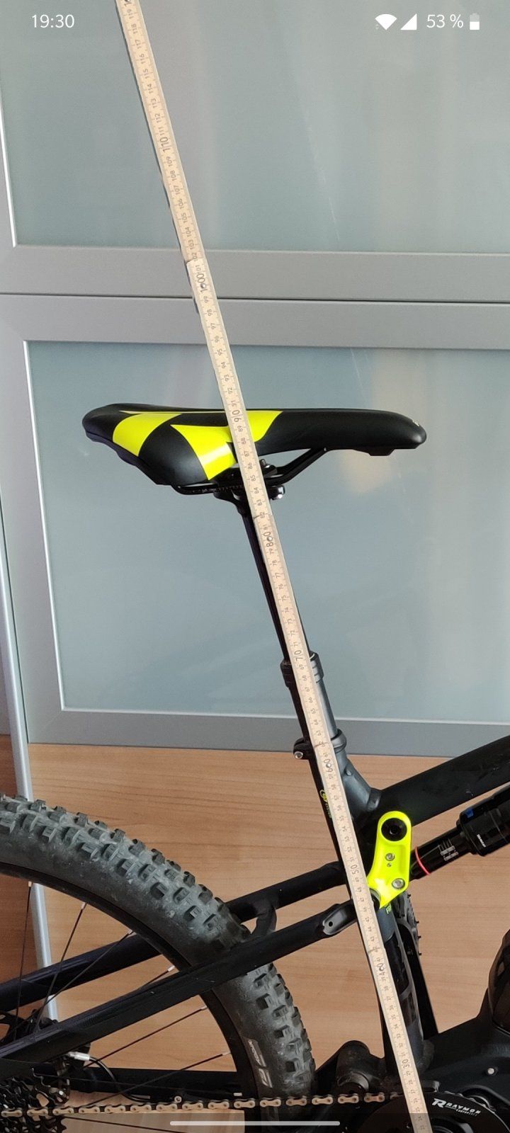

Meinst du das so?
Also wenn ich bis mitte Gewinde der Pedale gehe, komme ich auf etwa 90.
Hier auf dem Bild sind sie auf der Pedale aufgesetzt, also 89.6 in etwa.

Schrittlänge
Meinst du das so?
Ja.
So gemessen bei mir ca . 86,1 cm .
Von der Pedalachse mitte ca 18 mm / 2 = 9 mm + 86,1 = 87,0 cm
Wenn du zurechnest dass du 2 cm mehr Schrittlänge hast , könntest du ca . 89,0 cm anfangen.
Und 2 mm schritten nach oben , oder nach unten anpassen.
Fahren und beobachten was dein Knie macht.
Weil bei mir OK , heißt aber nicht automatisch dass bei dir auch funktioniert.

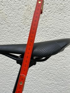

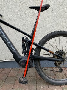

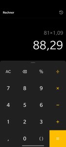

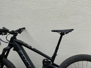

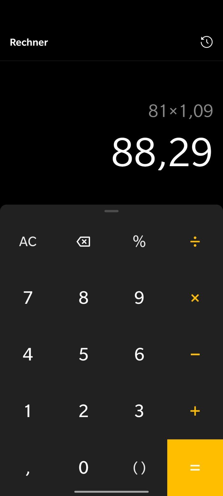

Oh je, können meine Knieschmerzen daher kommen? Bin 174 cm und habe ca 81cm Schrittlänge. Wenn ich auf der Pedal-Achse aufsetze bin ich bei 90,5 cm. Unten Mal mein ist und mein soll.?
Ist mein Sattel 2 cm zu hoch ?

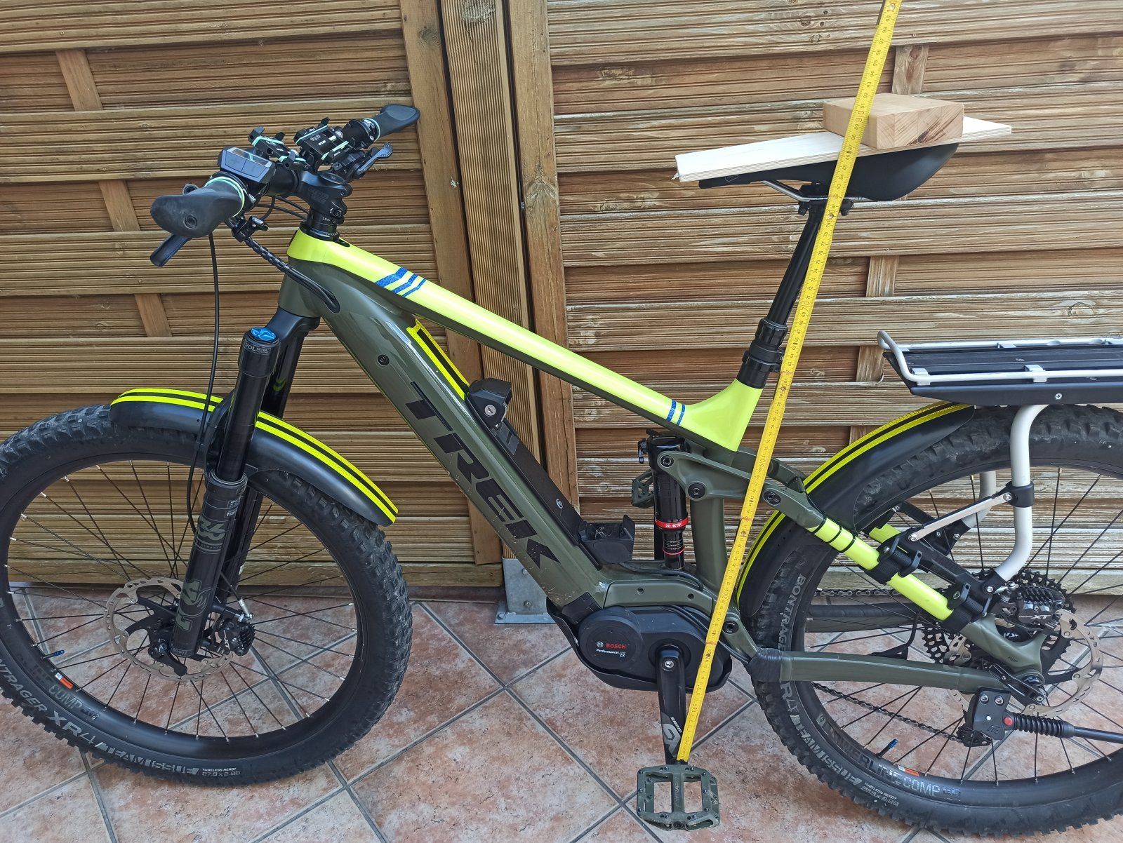

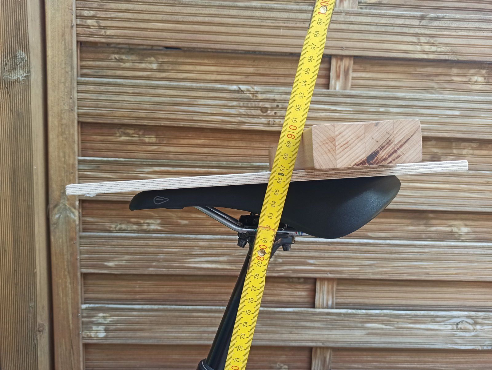

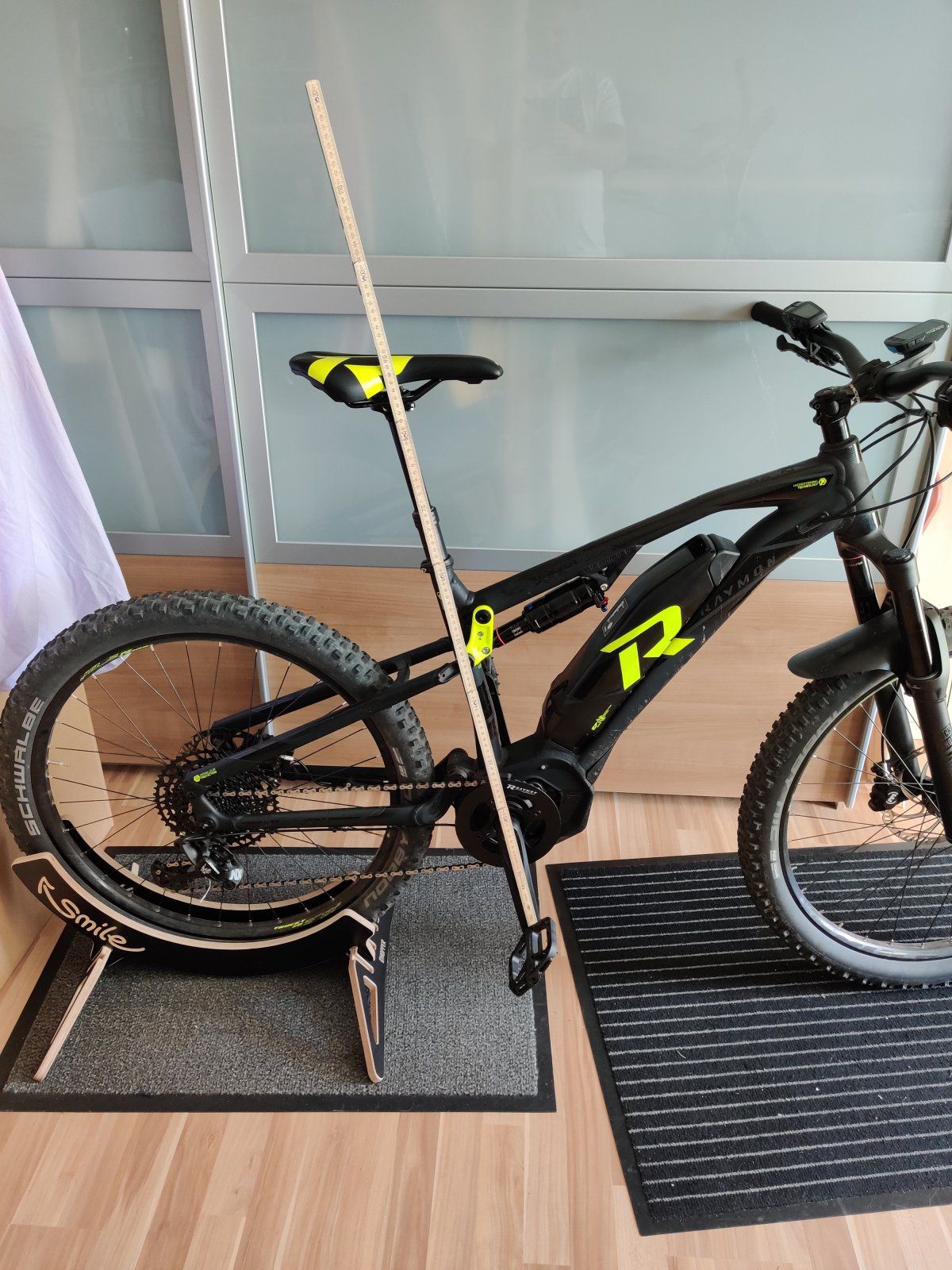

Nur zu meinem Verständnis gefragt...
wenn ich meine Schrittlänge mit dem Faktor 1,09 multipliziere und den Abstand Satteloberkante/Pedal entsprechend einstellen würde, dann hat mein Fuß im unteren Totpunkt keinen Pedalkontakt mehr.
An meinem Rad nachgemessen, wo ich die Sattelhöhe nach Gefühl eingestellt habe (aber noch nie vorher gemessen). Dort entspricht der Abstand Sattel/Pedal genau meiner Schrittlänge.
Würde ich nach Formel einstellen wären das 7,5cm mehr. Kann es sein das das eine Formel für Rennräder ist, wo man stärker in Richtung Vorderfuß das Klickpadal positioniert?
Dann würde ich davon ausgehen das deine Schrittlänge falsch ermittelt wurde, bei der Messung Sattel/Pedal was schief gelaufen ist oder du deine Stampfer falsch aufs Pedal stellst.
Kontaktpunkt ist auf Höhe Zehenballen. Und natürlich mit Schuhen. ;-)
