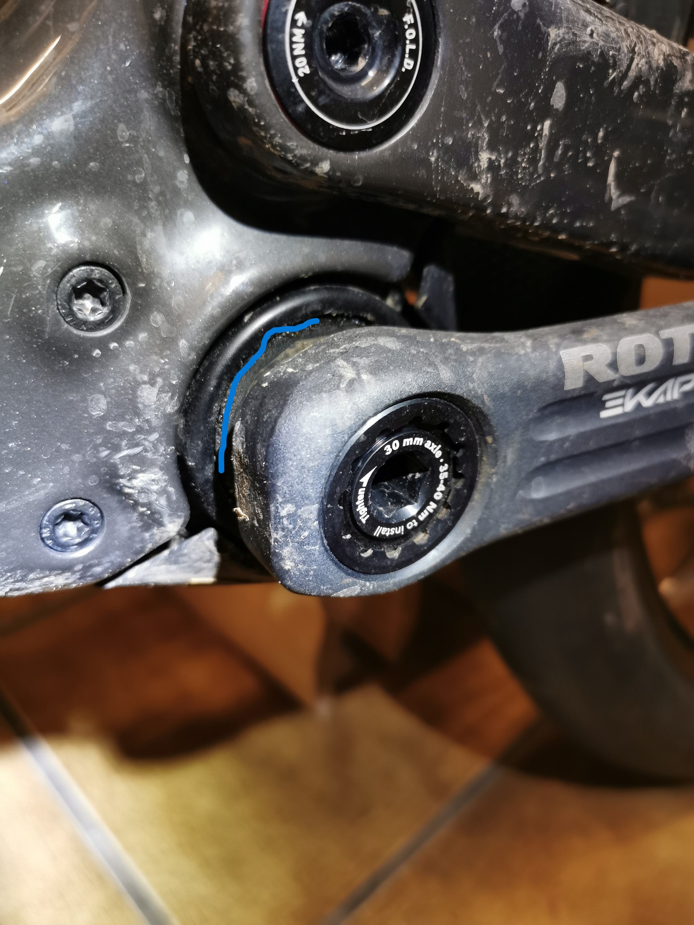

Bei mir knackte es beim pedalieren in einer bestimmten Stellung der Kurbel. Bei jeder Umdrehung machte es ein Knack.
Motor fast ausgebaut, Lager geprüft, Dämpfer usw.
Am Ende war es die Stelle, die ich auf dem Foto markiert habe. Etwas Kettenöl in die Ritze :) , seit dem ist Ruhe.

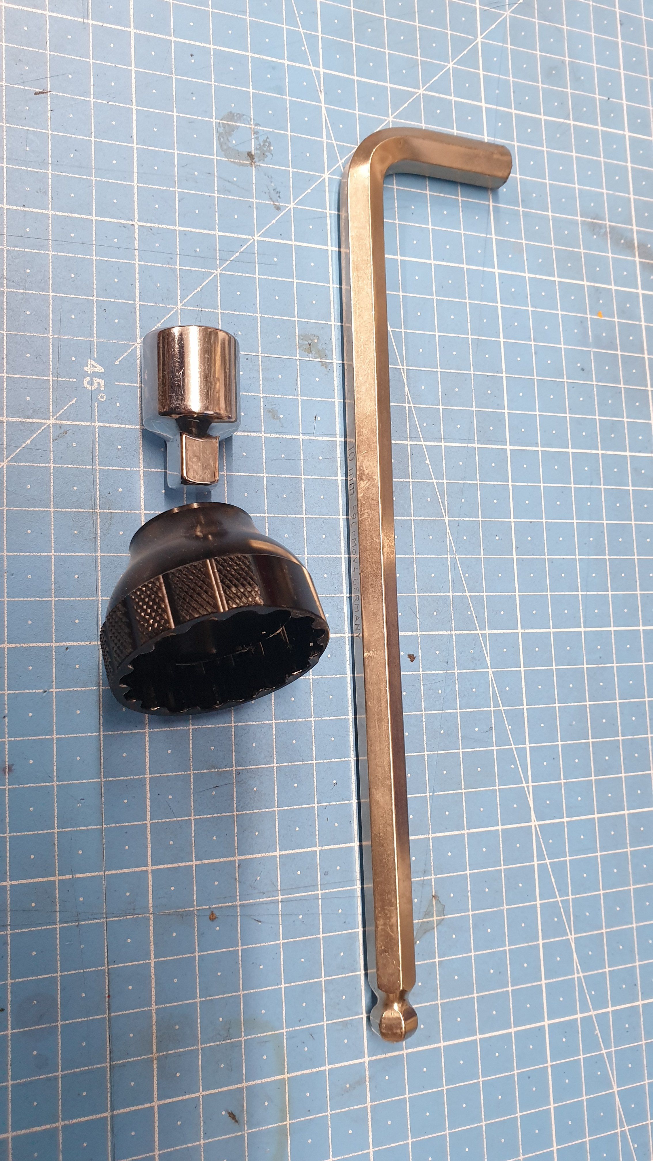

Servus Leute, kann mir jemand sagen welches Werkzeug ich für den Ausbau der Kurbel benötige ohne es mit einem Drehmel o.ä. bearbeiten zu müssen? Vielleicht habt ihr einen Link. Muss ich beim Ausbau sonst noch was beachten?

Welchen Kurbelabzieher brauche ich? Alles was ich hier habe, passt nicht und ungeduldig wie ich bin würde ich fast ne 2 Schraubenzieherabhebelaktion starten, da wohl die ganze Achse locker ist und ich den Lockring gern festziehen würde als Anfang. 😅

10mm Innensechskant für die Kurbel und das Lockringtool:
https://www.bike-discount.de/de/faz...aN3EitRbGjDkjiu9wanmghCO3NyRaiKBoCgqYQAvD_BwE
für das Kettenblatt.

Super, danke schonmal! Das Tool brauch ich auf jeden fall, den Innensechskannt hab ich eh hier nur den Abzieher muss ich besorgen.
