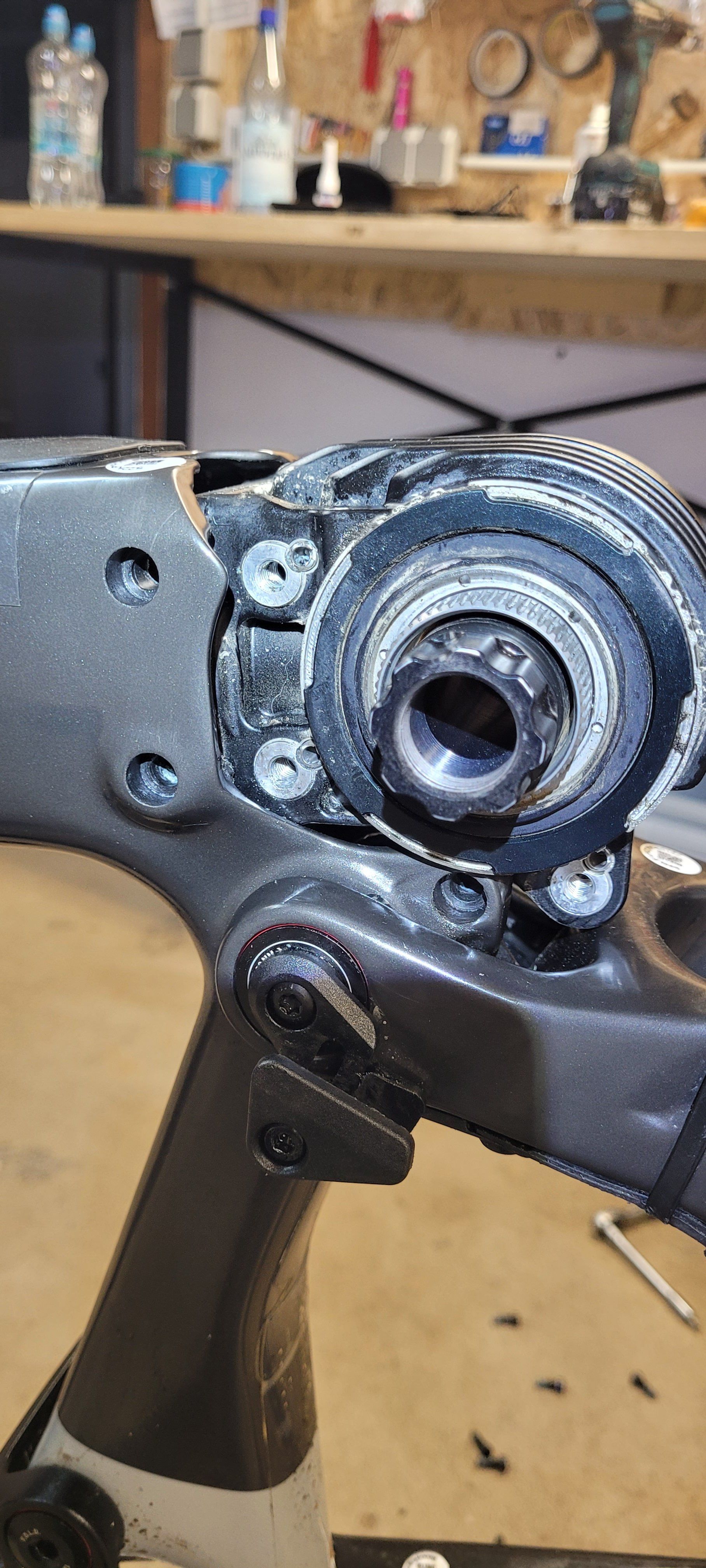

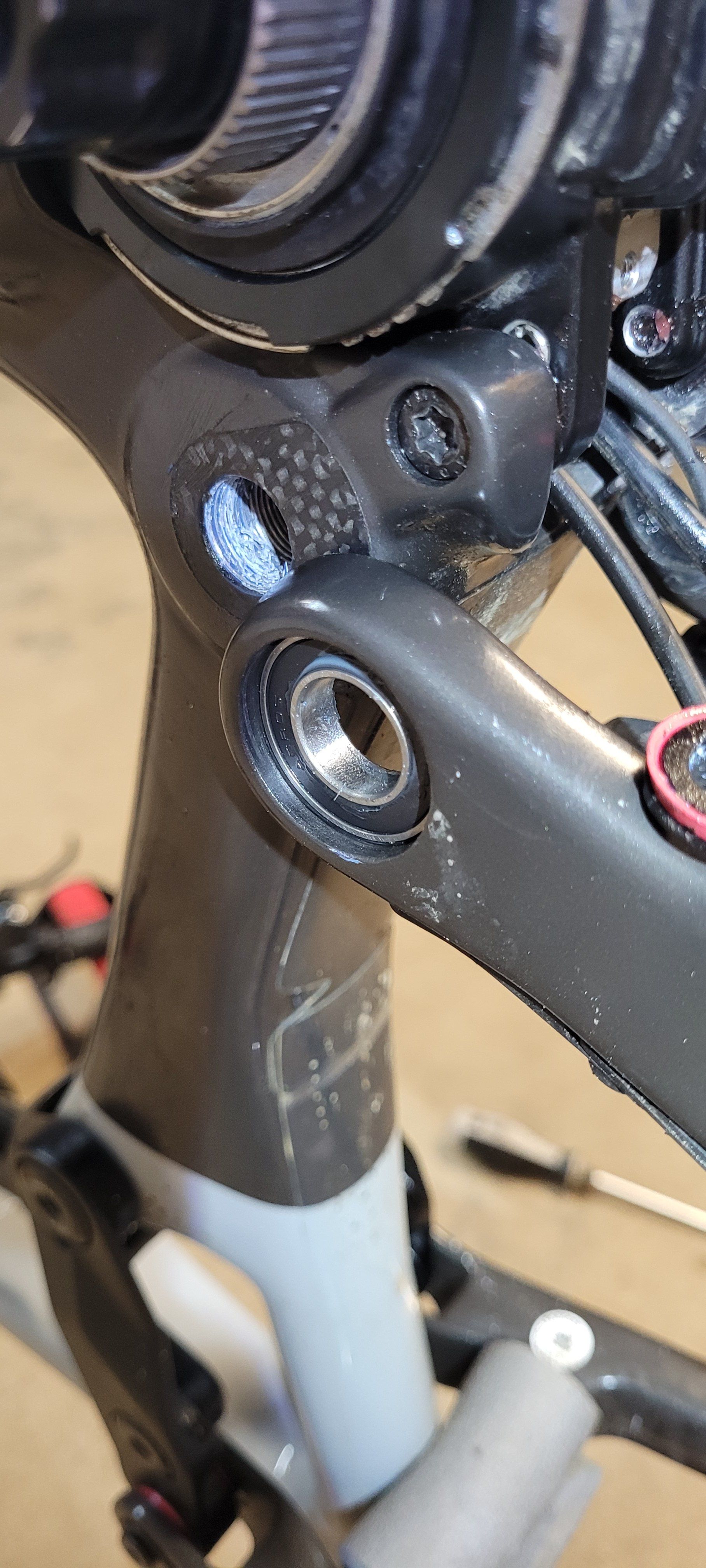

Welche Seite sollte zuerst beim Einbau leicht festgezogen werden ?
Anmerkung: This feature may not be available in some browsers.

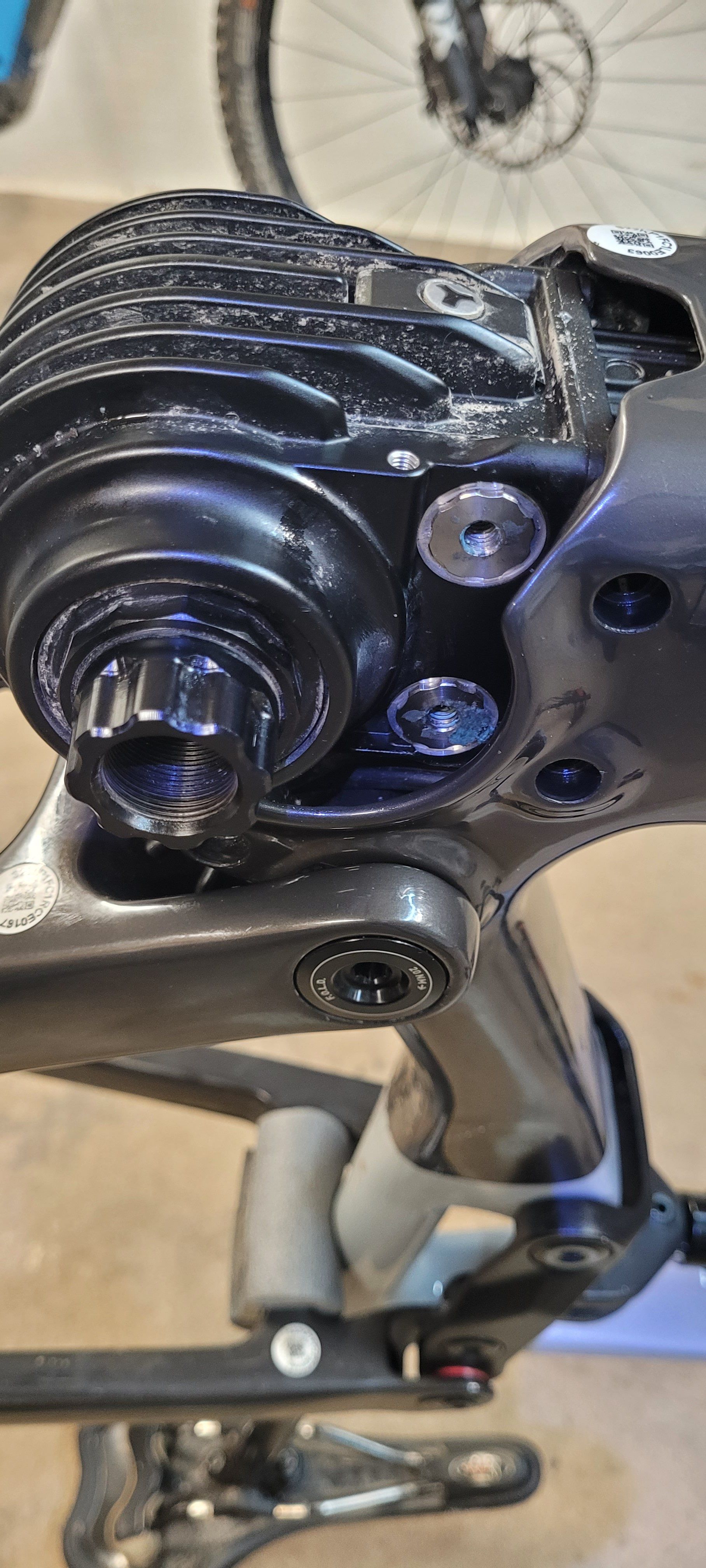

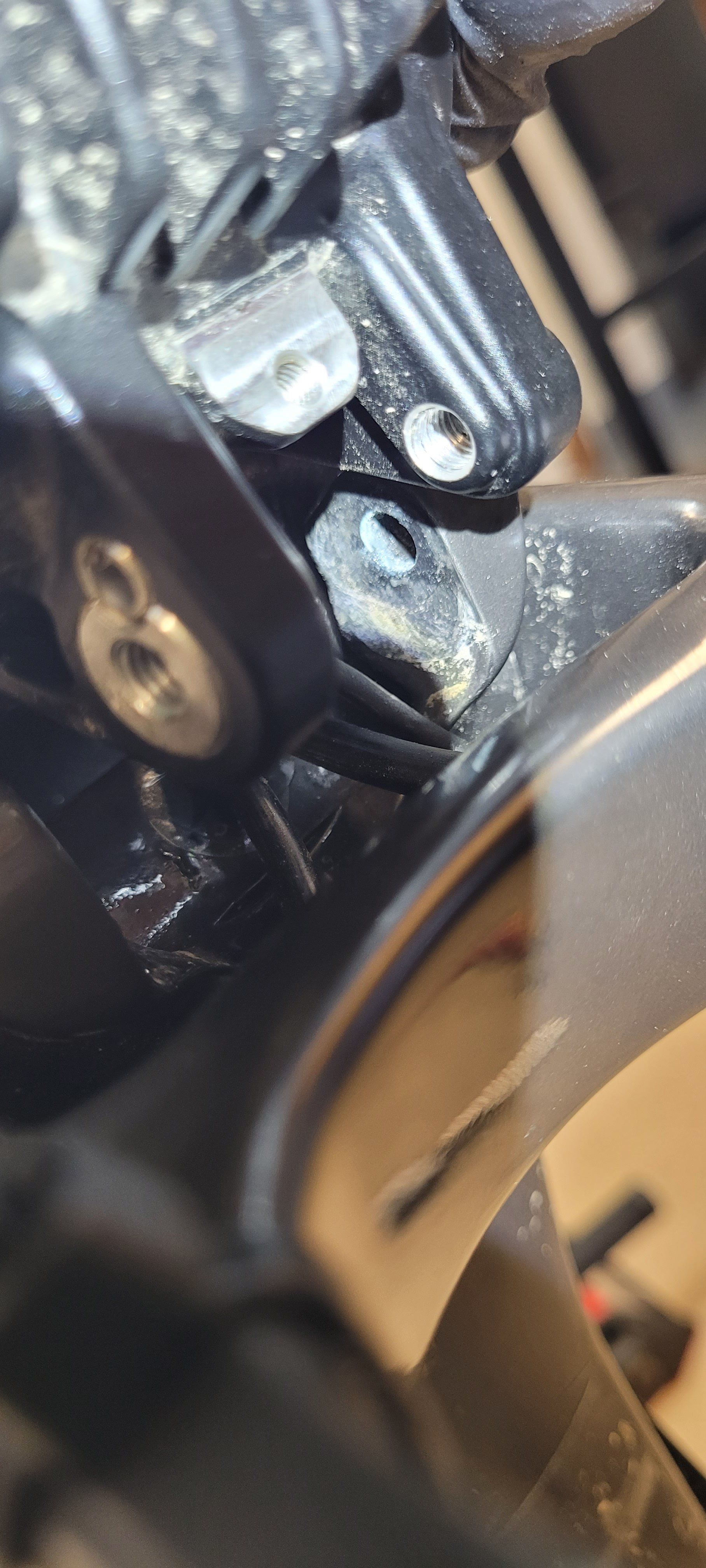

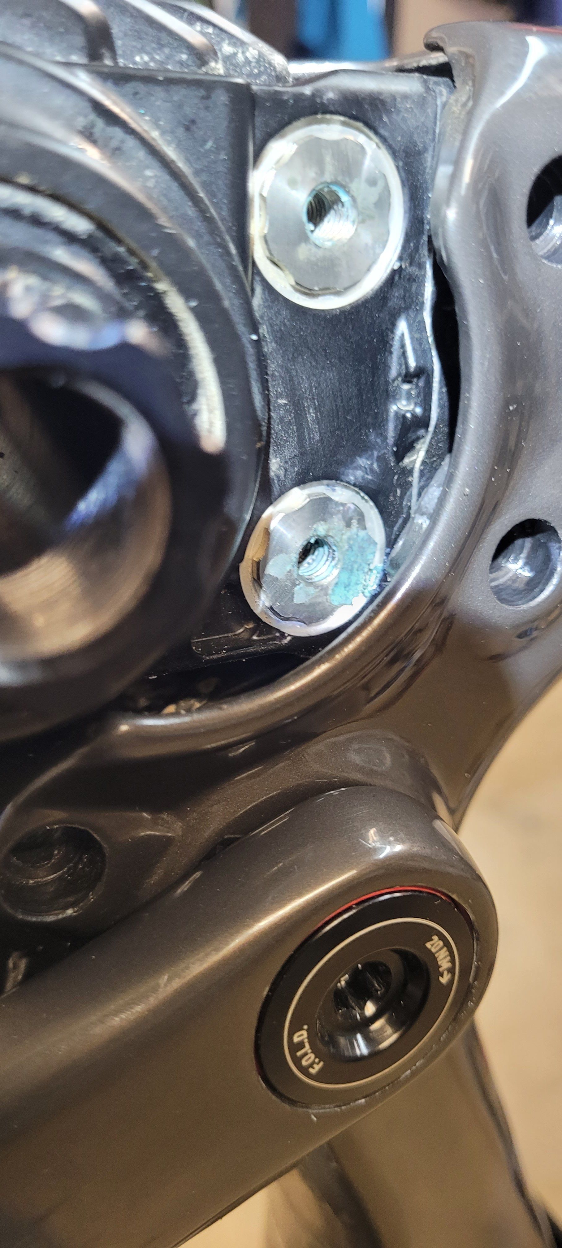

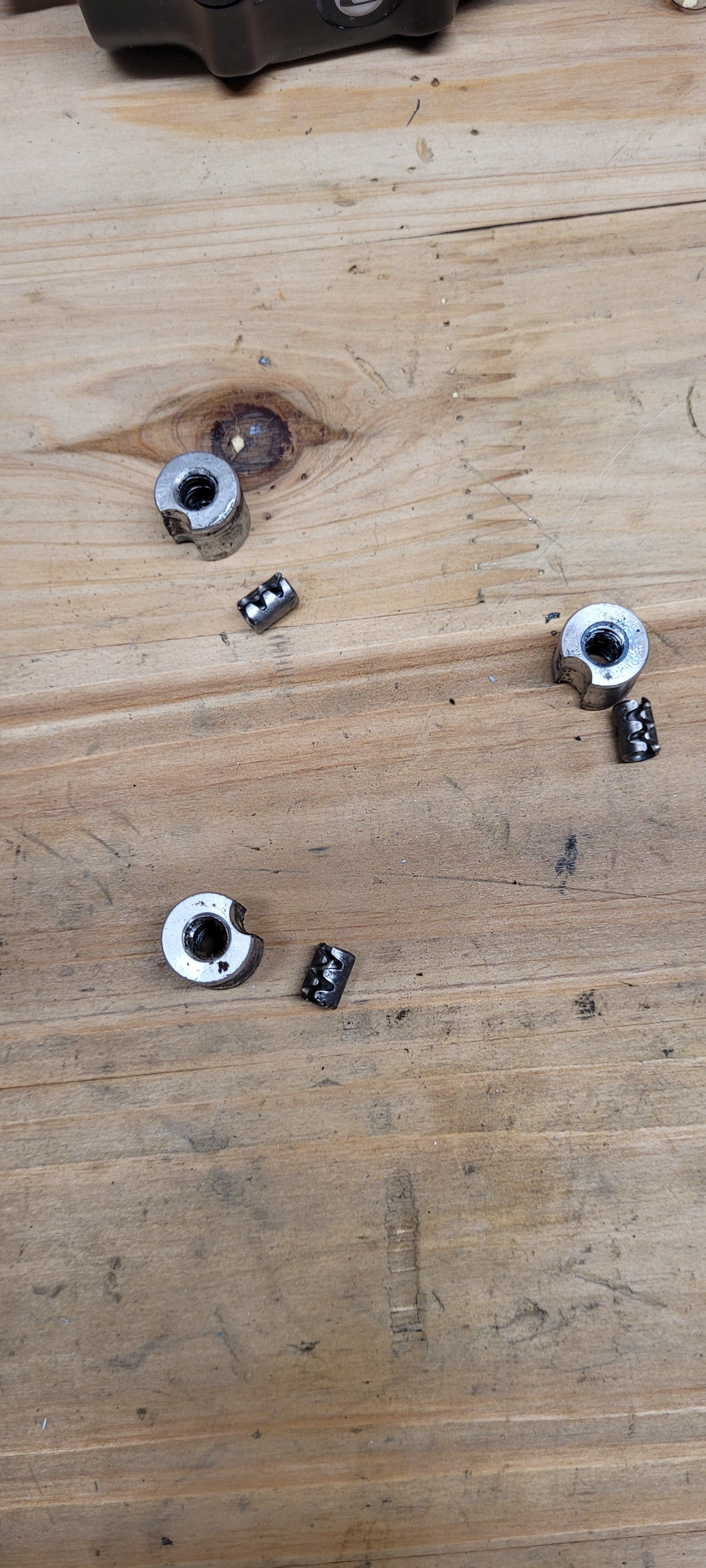

Das hab ich mir auch gedacht, lass die auch drinnenDie Außenform lässt vermuten, dass die geschraubt sind...
Die 3 Schrauben auf der Nicht-Antriebsseite.Welche Seite sollte zuerst beim Einbau leicht festgezogen werden ?

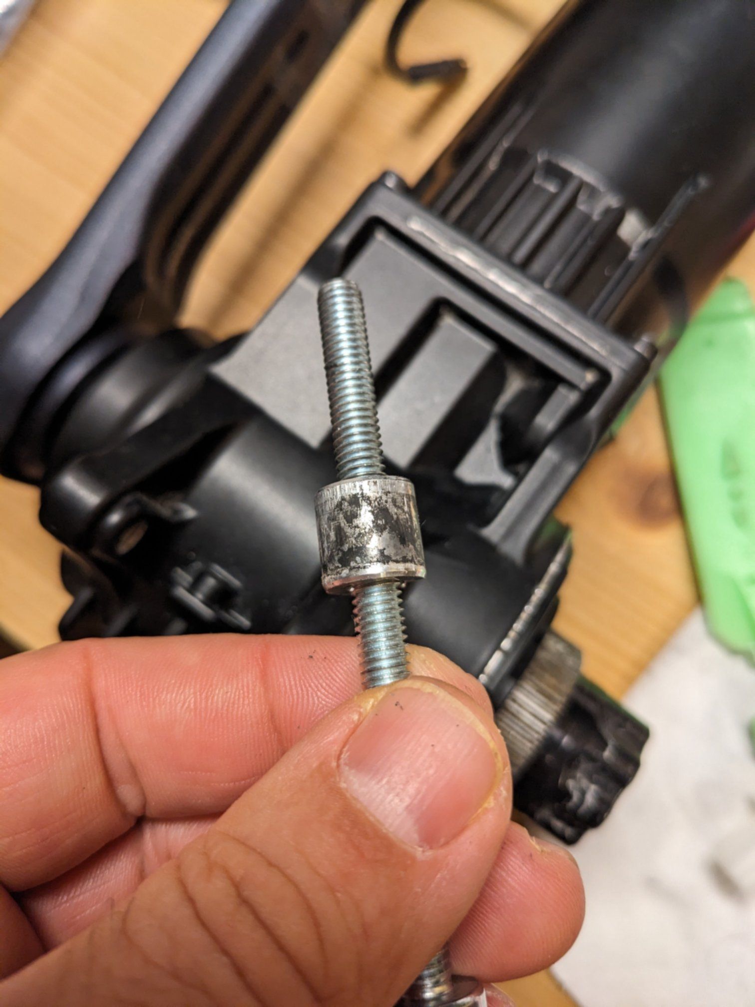

Wie hast du die rausbekommen?
Eine alte Schraube reingedreht, mit der Zange gepackt und ganz leicht mit dem Gummihammer gegen die Zange geklopft, geht relativ leichtWie hast du die rausbekommen?

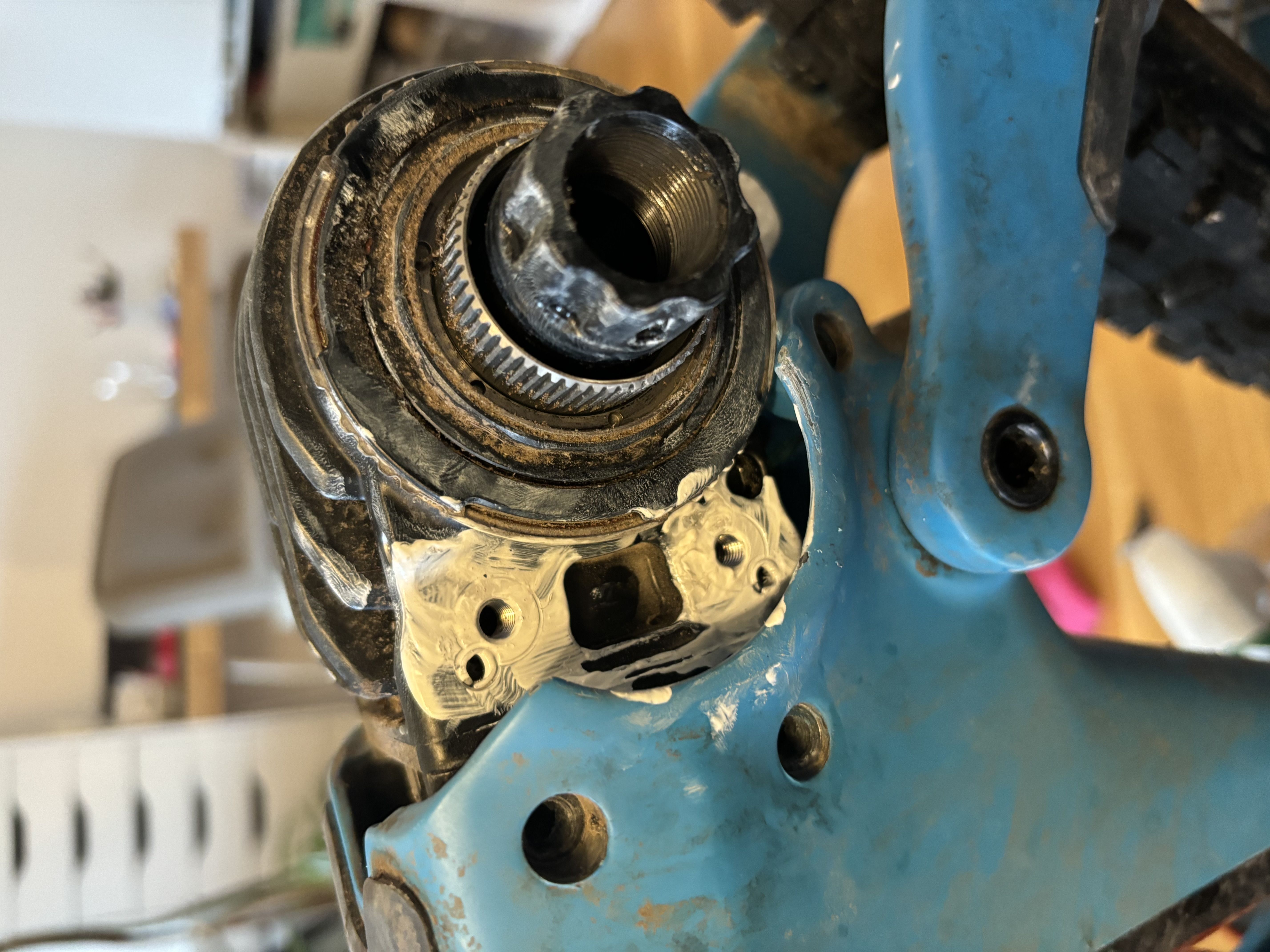

Nein, halb rausgezogen reicht. Luft aus Dämpfer und Schwinge ganz eingefedert, mit Kabelbinder fixiert. Dann braucht man nicht die Schwingenlager lösenMuss der Motor dafür ganz raus?
