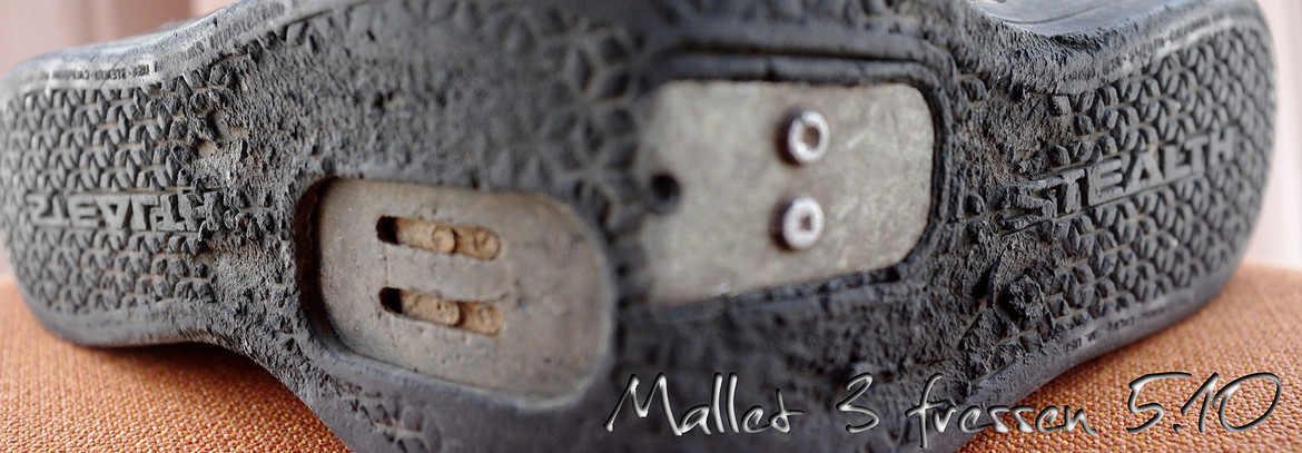

Habe den Fehler gemacht (weil schwer auslösend) und mit Mallet 3 angefangen Klick zu testen. Das sah dann so aus:
Also zurück auf Flat. Ein Jahr später hat's mich dann erwischt:
Seither fahre ich mit Shimano Klick.

Man spürt den Mechanismus schon beim Funn (vermutlich auch bei allen anderen Kombis). Ich rate dir aber zum einseitigen, dann kannst du je nach Situation entscheiden was du magst. Die Mallet sind für Shimanofahrer tödlich weil die nur auf verdrehen auslösen, nach dreimal umfallen hab ich die verschenkt :) PS: Schicker Schuh!!
