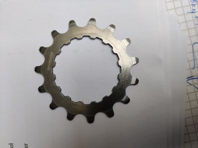

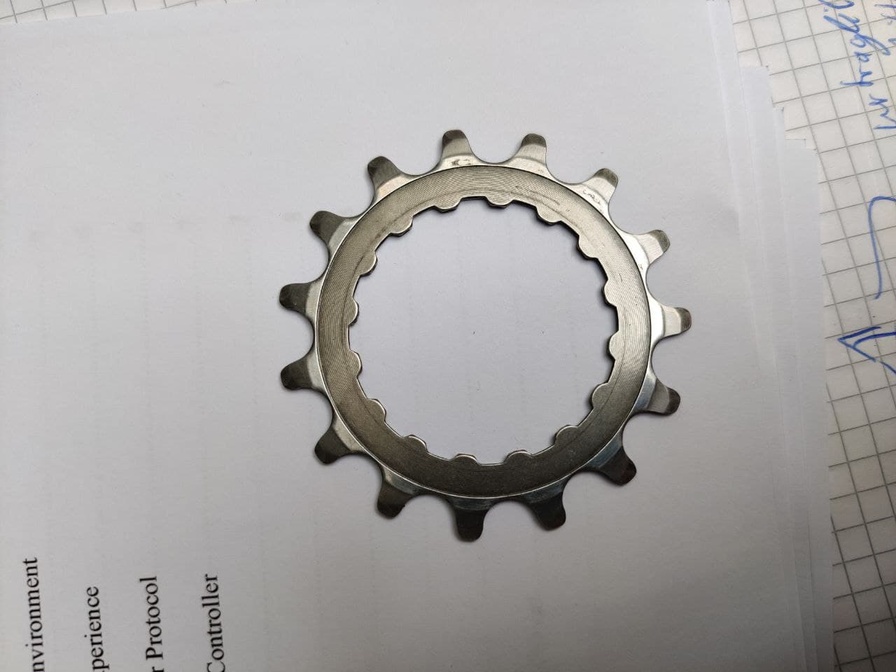

Also ich habe das vordere Ritzel gewechselt. Vorher war verbaut ein FSA 15T jetzt ist ein Connex 15T dran. Das Schwingen ist beseitigt. Der Tipp mit dem Dämpfer für die die es noch interessiert. Funktionierte Leider nicht. Wobei ich beschreibe es mal so, dass Schwingen is nicht merklich verschwunden, vielleicht im nicht offentlichen Bereich hat es doch etwas geholfen und das Ritzel überwiegte:D
Das Alte Ritzel wirkt in meinen Augen nicht verschlissen aber war es anscheinend.

Wenn du dir die Zahnflanken des verschlissenen Ritzel anschaust, dann siehst du, das auf der Seite wo die Kette gezogen wird eine kleine Mulde entstanden ist. Auf der anderen Seite weicht die Flanke gleichmäßig zurück.
Ich bin kein Boschfahrer und kann nicht sagen ob man das Ritzel umgedreht montieren könnte. Wir haben das früher bei dem kleinen Ritzel der 3fach-Schaltungen gemacht wenn wir das gleiche Problem hatten.
Mit einem Dremel kann man auch die Mulde nach oben wieder öffnen wenn man ein gutes Auge hat und geschickt ist. Das kleine Motorritzel bei Bosch ist eine echte Mißgeburt. Der Konstrukteur soll sich schämen.
Umdrehen geht leider nicht, das FSA Ritzel ist auf der "Rückseite" (Bild1) ein paar micrometer eingefräst. (das Connex ist auf beiden seiten gleich) Wahrscheinlich um das drehen zu verhindern. Das neue Ritzel hat inklusive. Versand 12,50€ gekostet. Ist etwas für "viel" ein einfaches Stanzteil (gehärtet ggf.)
Du kannst es ruhig drehen, der minimale Versatz stört die Kettenlinie nicht.
