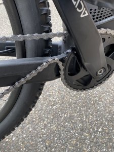

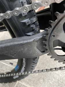

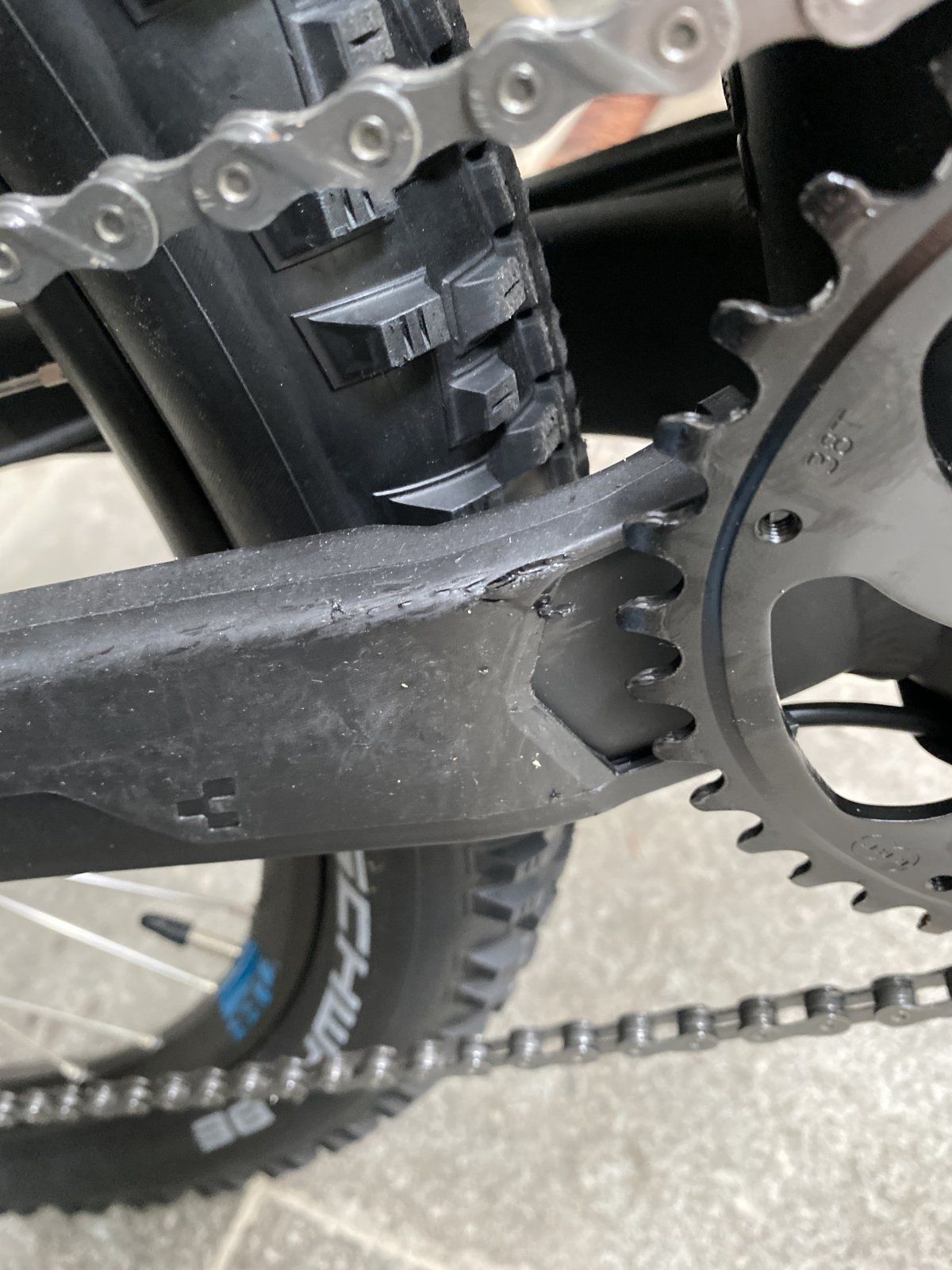

Hallo Zusammen,
Am vergangenen Donnerstag habe ich mein Cube Reaction Hybrid bekommen und war Feuer und Flamme ,nach dem das Cube Hybrid One meiner Frau mit dem Vorgänger Motor schon so Mega spass macht Habe ich mir das Reaction gegönnt mit dem Gen 4 Motor.
Nix war es !! Nach sage und schreibe 500m fahrt oder einmal von gang 1 auf 9 schalten hat sich die Kette hochgezogen und verklemmt!
Nach einem Vorsichtigem 2.Versuch ist mir sofort die Geräuschkulisse im Bereich gang 7-9 aufgefallen und auch dann wieder das selbe Problem!
Ich habe natürlich unverzüglich den support kontaktiert etc.
Jetzt habe ich gelesen dass es wohl ein "bekanntes Problem" ist, woran kann es liegen was kann man tun?
Jetzt das Rad zurückschicken oder auf eine Servicemitarbeiter warten... alles extrem nervig da ich JETZT fahren will!

Kette und Kettenblatt wechseln
Korrekt. Das Problem ist nicht neu und kam auch schon vor zwanzig Jahren vor. Meist sind die Zähne des Kettenblattes nicht sauber endbehandelt und es stehen leichte Grate vor.

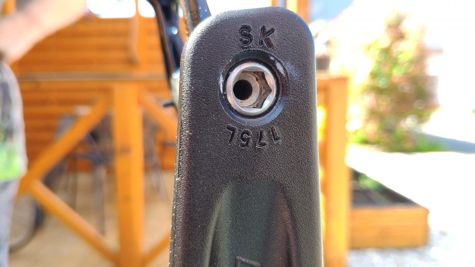

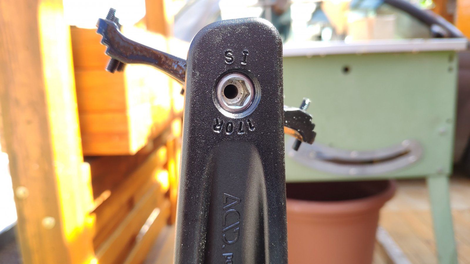

Der Hit, unterschiedlich lange Kurbelarme am Stereo 120 einer Bekannten.

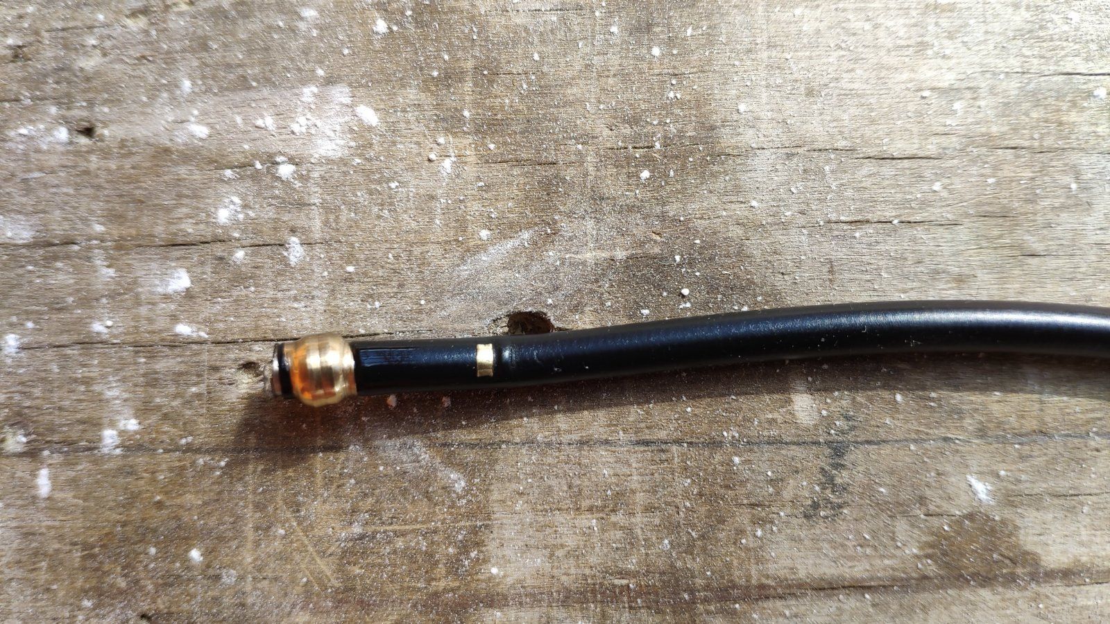

Das ist ein Schaltzug. Der war im Stereo meiner Frau drin. Es ist mir völlig schleierhaft, wie die den in den Außenzug rein bekommen haben.

Sowie ich das sehe ist das Problem die Kettenstrebe aus Kunststoff. Die Kette kann nicht wirklich frei arbeiten.
Ich würde diesen entfernen und dann sollte das verklemmen Geschichte sein.
Wenn du den Kettenstrebenschutz meinst, da sollte die Kette nie hinkommen. Tatsache ist aber, dass die Kette auf dem Kettenblatt weiter läuft, obwohl sie am tiefstem Punkt das Blatt verlassen sollte. Das Kettenblatt zieht also die Kette mit hoch und verklemmt diese dann zwischen Schutz und Blatt.
Ich gehe davon aus du meinst den Kunststoffschutz, aber der hat sicher nichts damit zu tun dass die Kette am Kettenblatt kleben bleibt. Vielleicht ist auch nur versehentlich eine falsche Kette verbaut worden

Also ich hatte mit meinem Cube Reaction Hybrid Obe genau das gleiche Problem. Allerdings mit einem Unterschied: Mir ist das bei extrem matschigen Bedingungen passiert. Habe das Gefühl das Kettenblatt zieht den Schmutz extrem an, allerdings ist es seitdem bei besseren Bedingungen nicht mehr passiert.
Ich hab mittlerweile ne bessere Kette drauf und sehe zu, dass ich die besser gereinigt halten, genauso das Kettenblatt.
Zähl mal deine Kettenglieder, ich hab nach dem Tausch jetzt zwei Glieder weniger im Einsatz, ggf. ist die Originalkette etwas zu lang, was den Effekt dann verstärkt.
Natürlich darf das nicht passieren, ganz besonders nicht im Auslieferzustand! Da würd ich schon mal beim Händler anklopfen.
Das mit der Kette klingt plausibel,die wirkt extrem schlaff und lässt sich extrem leicht vom Blatt lösen . Was für eine Kette empfiehlt sich und wo kaufe ich das am besten ?
Rechne mal deine optimale Kettenlänge aus (gibt diverse Formeln und Rechner im Netz) und dann vergleich das mit der Gliederzahl der aktuellen Kette. Ich würde, wenn es passt, erstmal die aktuelle Kette kürzen. Sollte mit einem Kettennieter und durch das Kettenschloss kein Problem sein. Anleitungen dafür gibt es zuhauf, ich hab es auch hinbekommen.
Wenn du doch direkt wechseln willst: Ich bin eine Stufe hoch, von der KMX X9 (sollte bei dir auch verbaut sein) auf die X9e. Aber es gibt so viele Modelle, das ist sicher Geschnackssache. Aber auch dafür brauchst du nen kettennieter, weil die neue kette defintiv zu lang sein wird.
........ Tatsache ist aber, dass die Kette auf dem Kettenblatt weiter läuft, obwohl sie am tiefstem Punkt das Blatt verlassen sollte. Das Kettenblatt zieht also die Kette mit hoch und verklemmt diese dann zwischen Schutz und Blatt.
...ev. liegt die Kette falsch auf dem Kettenblatt auf....bei einem Narow/Wide kettenblatt wäre dies möglich.
Schau dir mal das Kettenblatt an...schmaler breiter schmaler breiter Zahn....lege die Kette mal einen Zahn weiter auf...das heisst...die Kette um einen Zahn versetzt....könnte die Ursache sein.

Du weißt schon wovon du redest, oder? Im Moment glaube ich das allerdings nicht so recht. Die Kette geht nur in einer Stellung auf das Kettenblatt. Wenn man es nicht weiß, gibt es eine super Regel: einfach stille sein.
Hallo ,Ich habe mir jetzt mal die Kette und Blatt im vergleich zu dem Fahrrad meiner Frau angeschaut und ich muss sagen das sind Welten ,ganz deutlich zu hören wie die Kette hakt.
Video 1: Das Cube meiner Frau
Video 2: Mein Fahrrad
Woran liegt das Kette oder Blatt?
