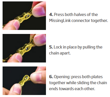

Bisher habe ich die Kette immer mit dem silbernen Missing Link von KMC verbunden. Das soll man aber nur einmal verwenden,
keine Ahnung warum? Damit KMC mehr verkaufen kann?
Es läßt sich nur mit einem Werkzeug * öffnen und knackt beim Schließen, also ist es fest.
Jetzt habe ich mal die goldenen Dinger von KMC verwendet, reusable.
Man braucht weder zum Öffnen noch zum Schließen ein Werkzeug *, da es sich leicht Öffnen und Schließen läßt mit kaum
Wiederstand und es knackt auch nicht beim Schließen. Laut Anleitung ist das normal so.

also Geldmacherei. Die goldenen KMC rasten gar nicht spürbar ein.
Zuerst dachte ich, das geht nicht alleine durch das Auseinanderziehen der Kette zu, aber es geht eben sehr leicht zu,
ohne daß es schnappt.

eben losgefahren, nach ca. 3 km Tritt in´s Leere. KMC Missing Link reusable aufgegangen.
Missing Link im Laub verschwunden (daher der Name "missing" 🙈). Kette wiedermontiert und
mit einem anderen einrastenden silbernen KMC Missing Link verbunden.
Somit hat sich das mit dem reusable erledigt. Werde ich sicher nicht mehr verwenden.
Es wurde mehr als deutlich beschrieben, dass man beim Wiederverschließen das Einrasten spüren sollte.
Wenn nicht, dann nicht verwenden.
Eselsbrücke:
Kein Einrasten, dann Ausrasten.
das Einrasten bei den goldenen KMC ist aber nicht mehr als undeutlich sondern gar nicht.
Das war bei beiden neuen KMC reusable so.
Daher ist das Öffnen ohne Werkzeug * möglich, habe ich aber alles oben schon beschrieben.
Trotzdem ist das Ding anscheinend einfach Schrott.
