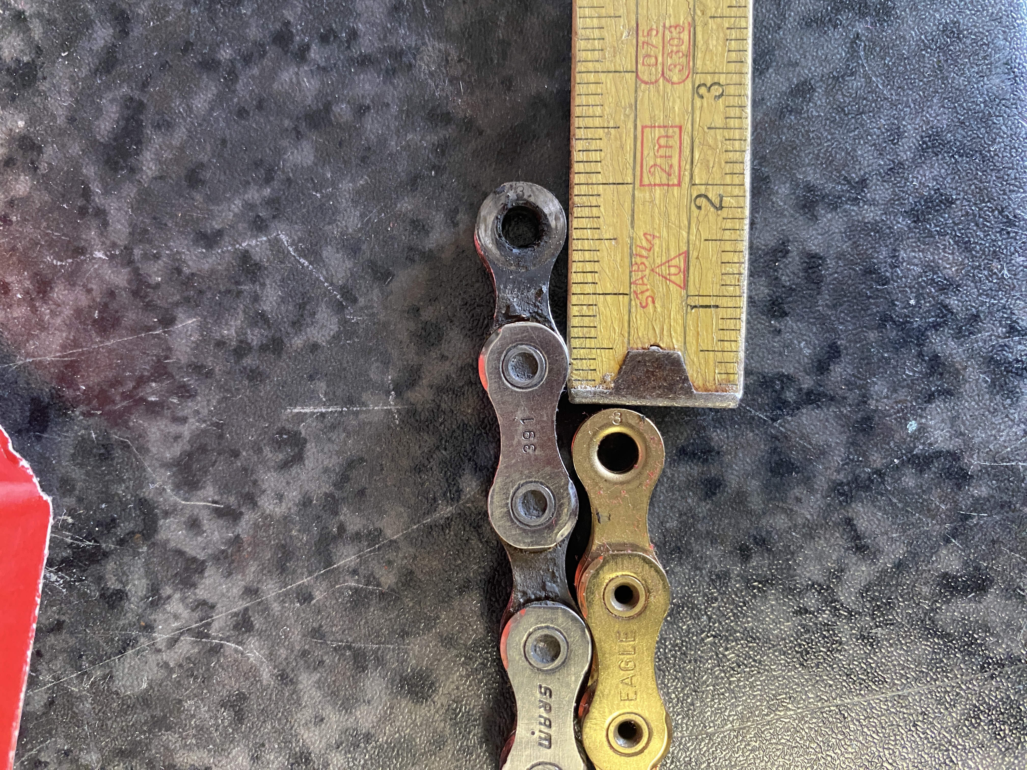

Hier mal ein kleines Beispiel, links die silberne Kette eine verschlissene GX (hat noch ganz gut funktioniert).
Rechts die goldene Kette eine neue XX1…
