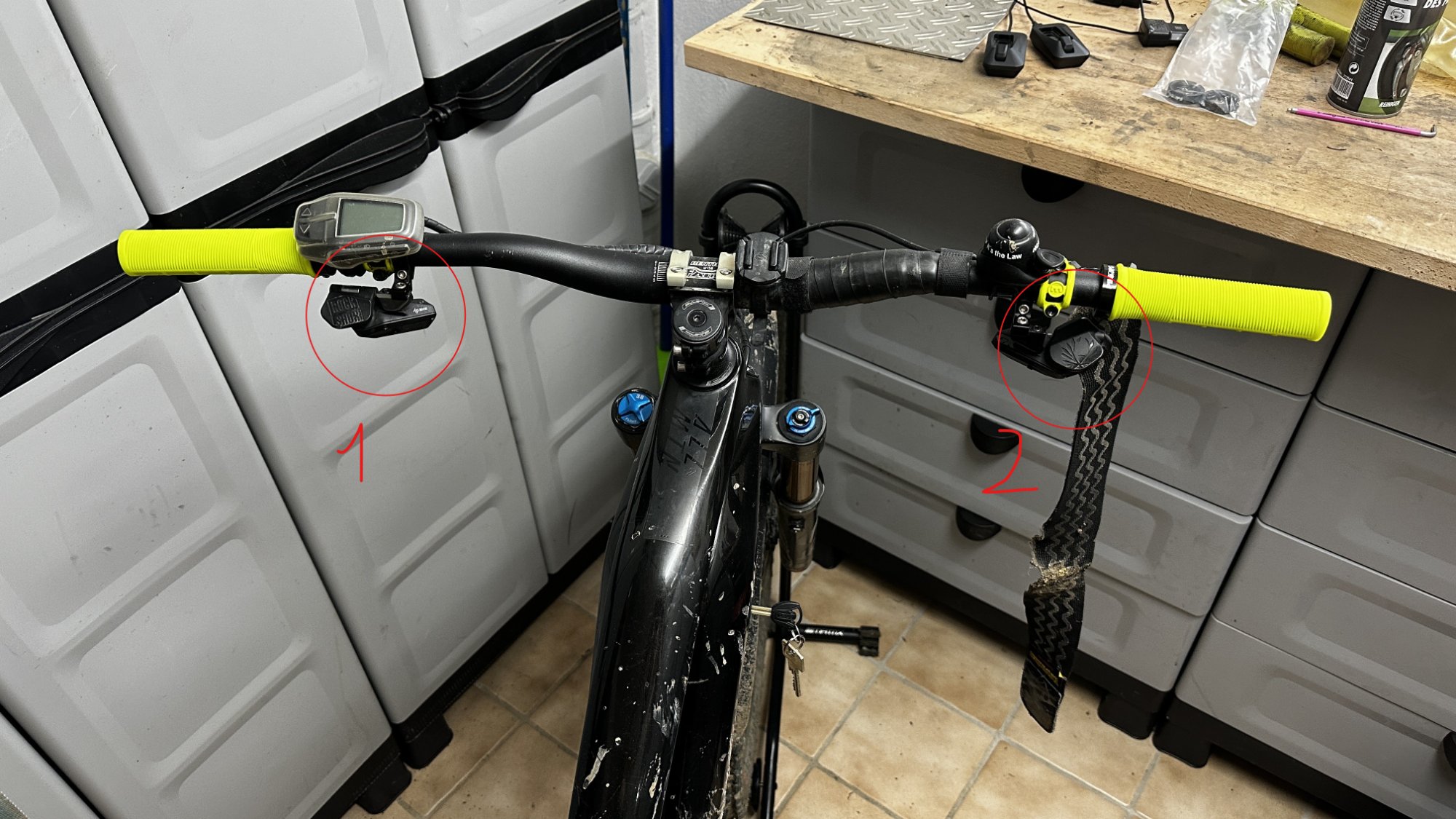

Ich hab ne Reverb AXS und ne GX AXS.
Links am Lenker (1) ist die Dropper und rechts am Lenker (2) der Rocker für die Schaltung.
Einen 3-fach Schalter halte ich für schwierig, weil da eine Verwechslung schnell passieren kann.
Die beiden Einheiten (1 und 2) sind standardmäßig im Lieferumfang drin.
Auch wenn das charmant aussieht, ich hätte echt Sorge, im Wurzelgeballer den falschen Hebel zu erwischen.
