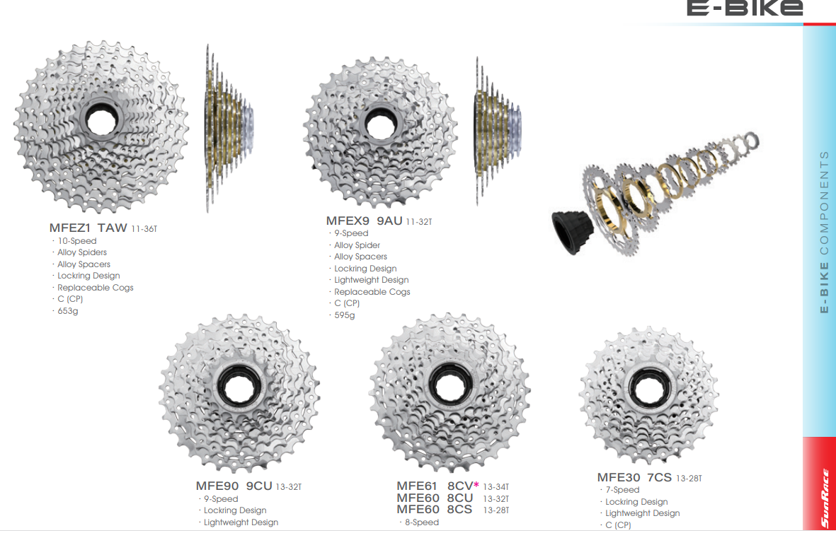

Du wolltest doch eine Quelle ? Wenn es Freigaben zu E-Bike Kassetten gäbe würde es auf der Herstellerseite stehen.
Bis 9 fach geht was

Das impliziert die Freigabe aller sunrace Kasetten für pedelecs? Oder wie soll man das verstehen?
Mir ging es dabei um die pauschale Aussage
"Es gibt keine Freigabe von Sunrace zu Ihren Kassetten für E-Biks und auch den Händlern oder Herstellern liegen keine Freigaben vor !" von MaD81 (mad=wütend?)
Wenn dem so wäre, würde sich Haibike selbst auf die heiße Herdplatte setzen...nicht mehr und nicht weniger.

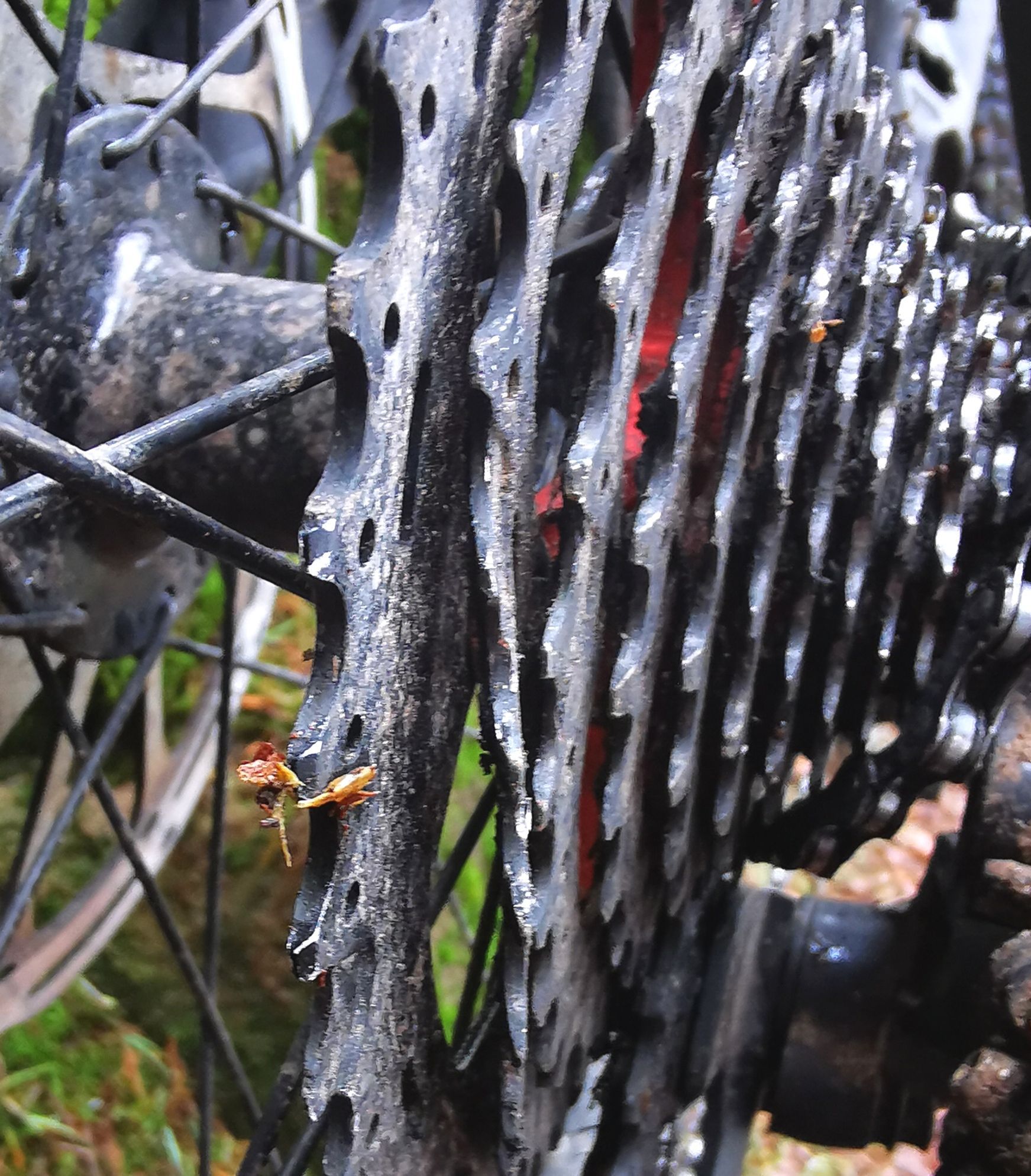

Natürlich kann man die verwenden, sieht dann aber so aus 😁
Sunrace Kassette miese Qualität
