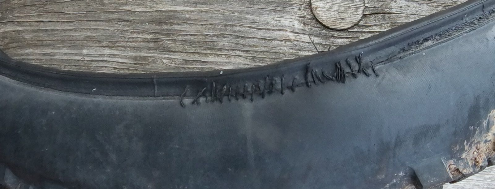

Zwirn und Nadel tun es auch um nachhause zu kommen :biggrin:
