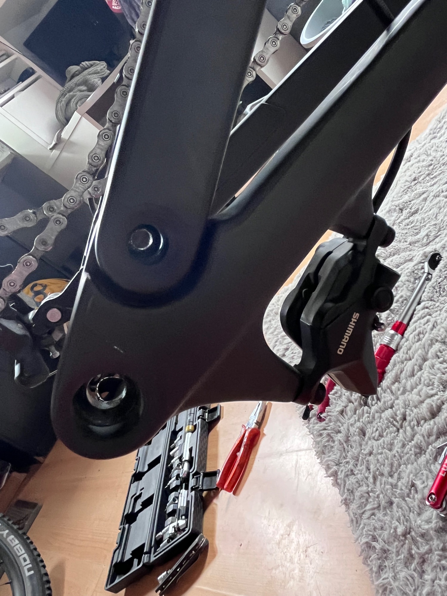

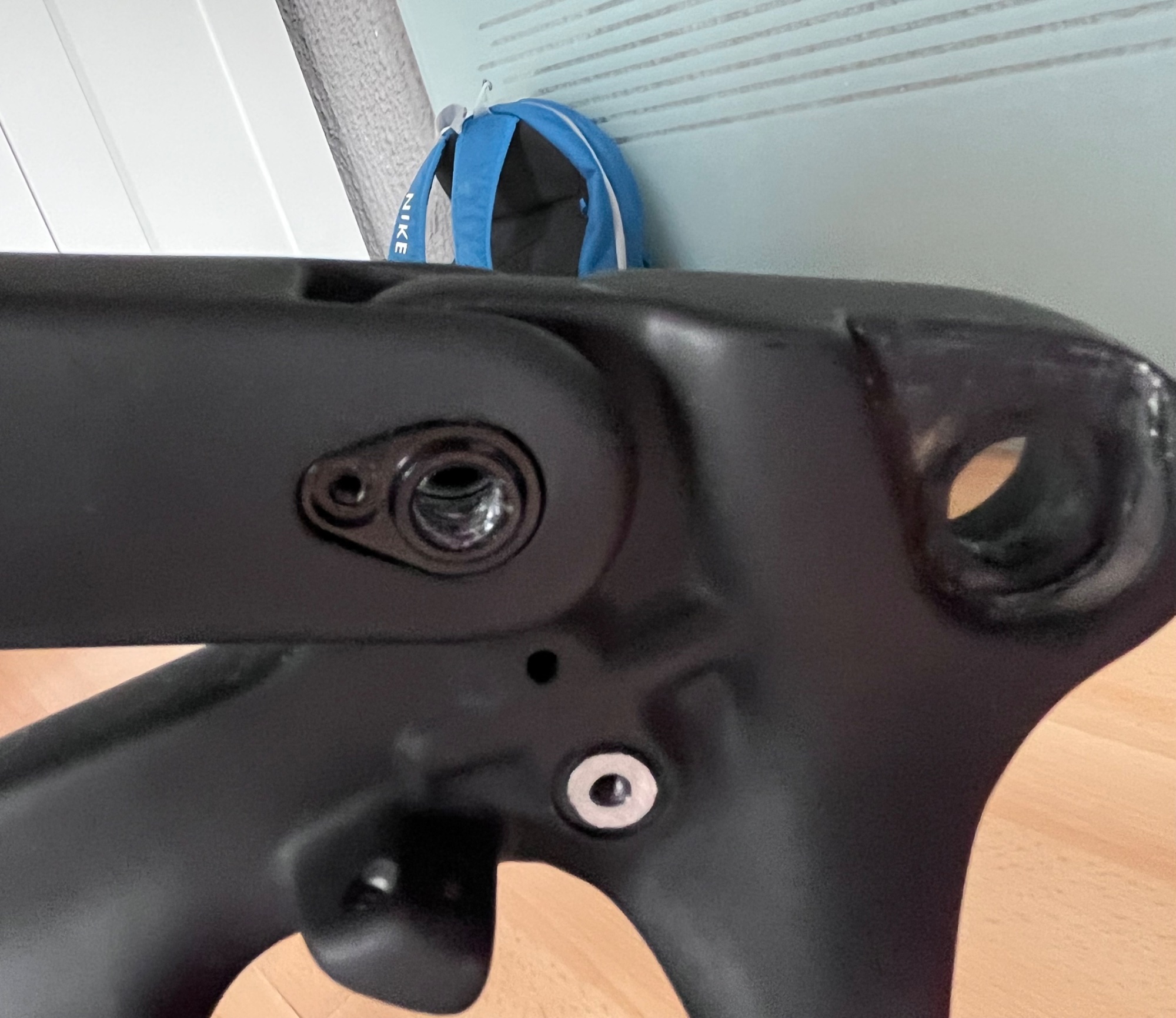

Ich habe folgendes Problem.

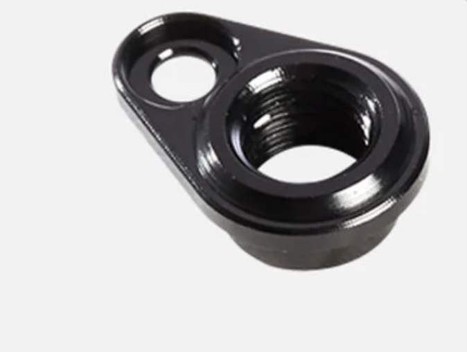

Ich habe die Schraube von dem Horstlink hinten an meinem Bike aus Versehen mit dem falschen Drehmoment angezogen. Dadurch ist das Gewinde der Schraube und auch das gegen Gewinde wo die Schraube reinkommt kaputt gegangen. Die Schraube habe ich rausbekommen aber das Gegenstück wo die Schraube reinkommt bekomme ich nicht raus.
Habt ihr vielleicht ne Idee wie ich das rausbekomme?
Hab Bilder angehangen wo man sieht um was es geht.
Gruß Micha✌🏻

Die schraube wieder einschrauben bis kurz vor Ende, so 1…2mm und dann mit nem Hammer leicht auf den Schraubenkopf das ding austreiben 🤷
Auf der Schraube war kein Gewinde mehr😬
Sie ließ sich nicht mehr rausschrauben.
Musste sie mit der Zange packen und dann mit Zug raus schrauben/ziehen.
Hatte es aber mit einem passenden imbus der genau reinpasste versucht rauszuschlagen mich aber nicht getraut fester zu hauen als es nicht funktioniert hat.
Hab es jetzt zu Canyon gebracht.
Aber trotzdem danke 👍🏻
beste Option, da man so nicht erkennt, ob da ne Buchse eingeklebt, laminiert ist, oder wie es aufgebaut ist.
Im Prinzip ist das kein wichtiges Gewinde. Es soll nur die eigentliche Buchse in Position halten.
Aber wenn schon, dann ordentlich machen.
