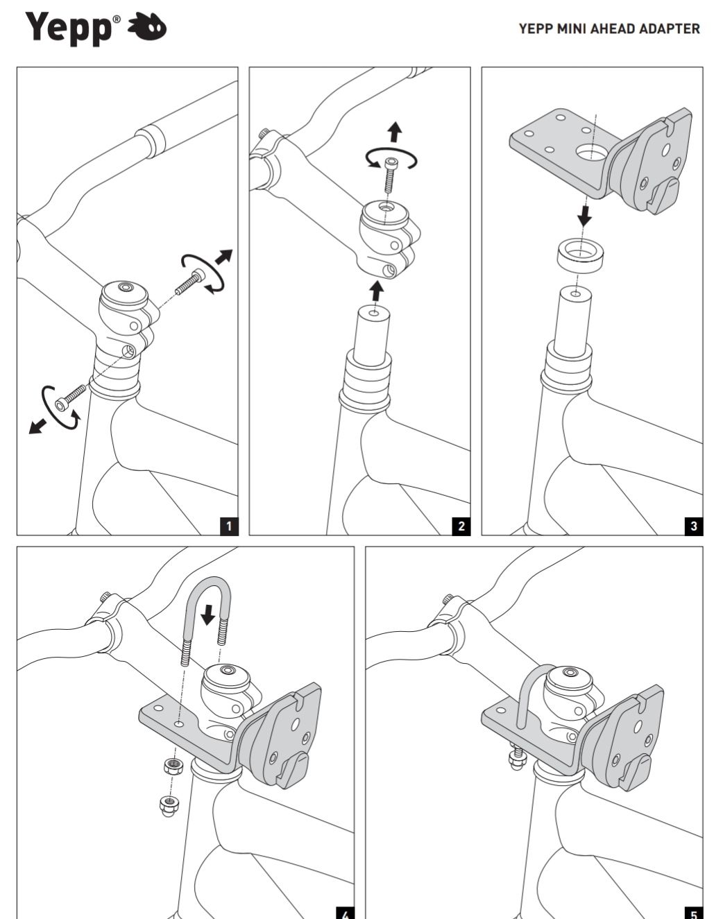

Just FYI, ich habe einen Thule Adapter für Bikes mit Ahead(?) Vorbau gefunden, mit dem die Montage doch z.B. am Cube funtionieren sollte, oder? Gibt es etwas was dagegen spricht davon generell auszugehen?
Link
https://www.thule.com/de-de/child-b...yepp-mini-ahead-adapter:noexpression:12020402
Beim Next Mini brauchst du diesen Adapter nicht mehr:

Den Adapter brauchst du nur für das Vorgängermodel, den Yepp Mini. Dieser hat allerdings den Vorteil, dass die Kinder dort bis 22KG drin sitzen dürfen. Also bestimmt mindestens ein halbes Jahr länger, als im Next Mini.
Vielen Dank. Benötige ich beim aktuellen Modell dann trotzdem noch die 2,5cm freien Gabelschaft am Ahead-Vorbau? Der Adapter wird ja nur als 'Platte zwischengesetzt', d.h. dort ist freier Platz gänzlich irrelevant. Aber andererseits sind bei sicherlich fast jedem Ahead 2,5cm frei, oder.
Sorry dass ich Dich da so ausquetsche - dann hab ichs aber langsam auch verstanden mein ich ;)
Nochmals danke für Deine Tips + vG
Also beim Decoy beispielsweise wurde ich hier im Forum darauf aufmerksam gemacht, dass die ihre Gabeln sehr passgenau kürzen, bevor sie eingesetzt werden und man womoglich keine 2,5cm freien Gabelschaft hätte. Die Frage habe ich direkt selbst an YT weitergeleitet, weil ich das auch interessant fand.
Die Frage wurde aber nur "ausweichend" beantwortet, wie ich oben schon gepostet habe. Der Mitarbeiter sagte mir lediglich, dass YT einen Kindersitz nicht zulässt. Ich denke das wird am Carbonrahmen liegen, da Carbon (vorsicht das ist jetzt nur mein gefährliches Halbwissen) nicht in jeglicher Hinsicht steifer und stabiler ist, sondern nur dem Einsatzzweck entsprechend.
Thule gibt die 2,5cm immer noch als relevante Komponente an, weshalb ich da jetzt nicht wiedersprechen möchte. Aber ja. Ich denke so viel Platz hast du an jeder Gabel, es sei denn du kaufst dir so ein custopmrad a la Decoy.
