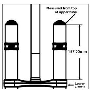

Das Maß ist erst mal unabhängig von Spacern unter der oberen Brücke. Bei den 157.2 kann man laut Fox auf 147.2 heruntergehen.
Bei meinem S Rahmen stehen die Standrohre nun noch 5mm über den oberen Brücke (ohne Spacer unter der Brücke). Dh bei einem M Rahmen könnte man noch das gleiche Setup einstellen. Durch den 30° DM Vorbau ist der Lenker für mich auch ohne weiteren Spacer hoch genug. Manchen vermutlich schon zu hoch ....
alles klar ....das hatte ich auch schon mal nur liess ich die lagerschale gleich ...war mir dann zu wenig druck am vorderrad hatte ein richtig "flattriges " gefühl wenns etwas schneller wurde... mehr bodenfreiheit bedeuted aber auch höheres tretlager ....
Sicherlich passt das Setup nicht für jeden. Ich wollte nur die Möglichkeit aufzeigen dass man hier was machen kann.
Und wenn Du es schon mit +0,5° Schale zu unruhig fandest, wird es vermutlich mit -0,5° nicht besser :-) Aber da ich die Lagerschale eh gescheit ausrichten wollte, lag der Versuch nahe sie zu drehen und zu schauen was passiert ...
Etwas mehr Luft unter der Pedalen ziehe ich dem tieferen Schwerpunkt vor. Und wenn ich ehrlich bin, ist mir die Änderung beim Fahren gar nicht aufgefallen, bzw in den anderen Eindrücken untergegangen.
