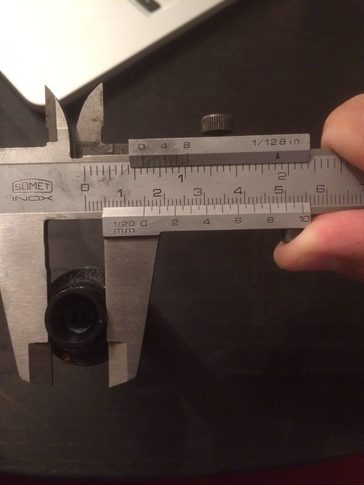

Ich hatte nur grob gemessen - vielleicht sind es auch etwas mehr. Aber 14,99 sind es bei mir nicht. Das Lager hat auch etwas Spiel auf dem Sitz.
Wenn das die Rolle beweglich ist, hätte ich Sorge, dass ich nicht das Lager sondern der das Lager auf der Welle dreht. Aber leichtgängig müsste schon sein, damit es hin und her rutschen kann. Kommt auf einen Versuch an.
jetzt hast du mich neugierig gemacht ...ich hab nachgemessen ..14,99 passt ;-)

Die Welle hat bei mir einen Durchmesser von 14,93 mit Mikrometerschraube gemessen. Ich habe auch bezüglich Mitdrehen geschaut, aber sobald Druck auf der Rolle ist und das Lager gut läuft dreht sich die Schale nicht auf der Welle. Ich werde also auch mal die Rolle mit Axialspielsetup testen. Die Kettenführung habe ich nach dem Tip im Nachbarforum mit zwei Kettenrollen verbreitert.

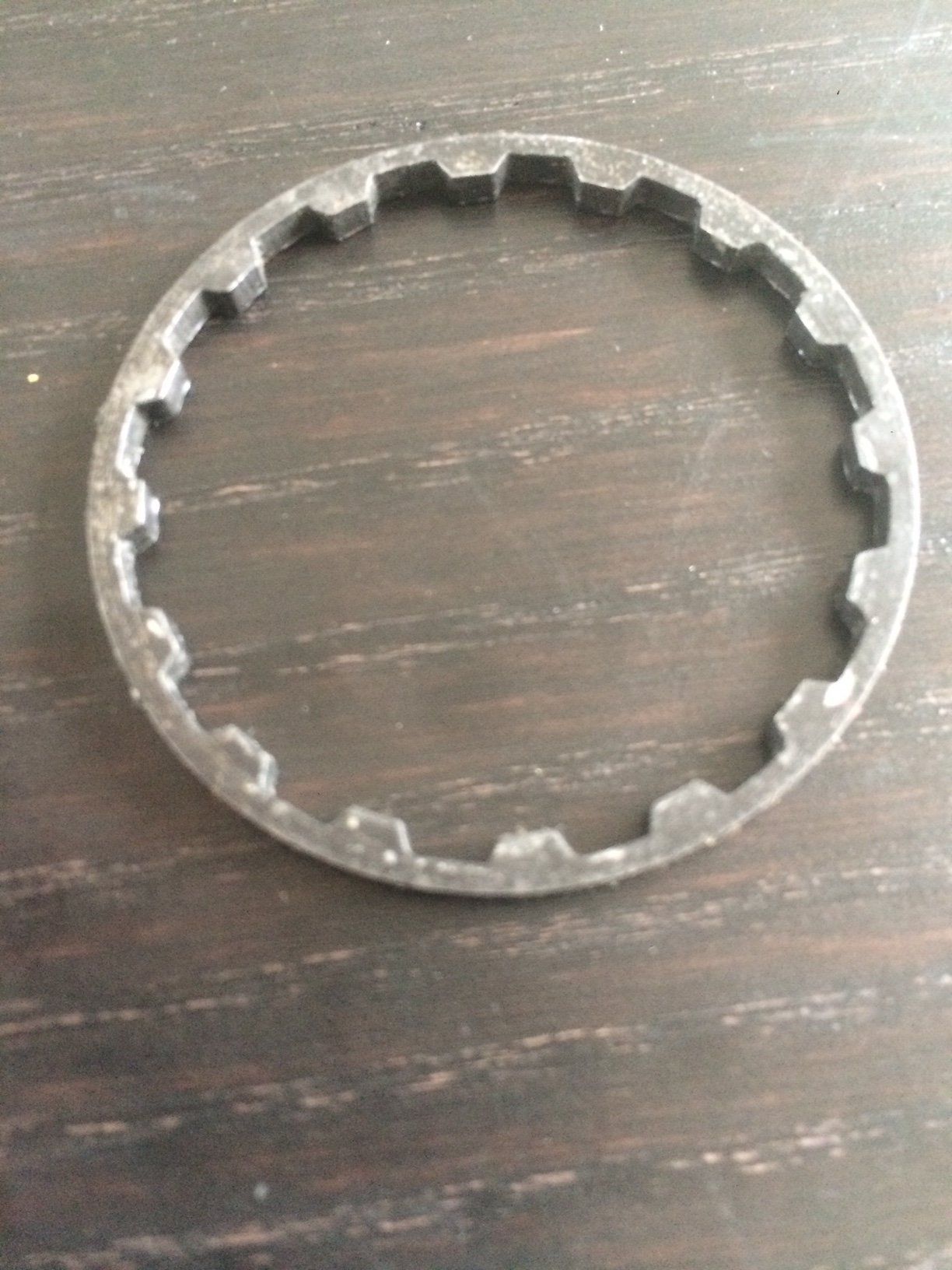

Wie breit ist Dein Distanzring an der Antriebswelle?e Mit dem Sram * Ritzel kann ich kaum mehr als 2.5mm dazwischen bringen. 3mm sind grenzwertig.

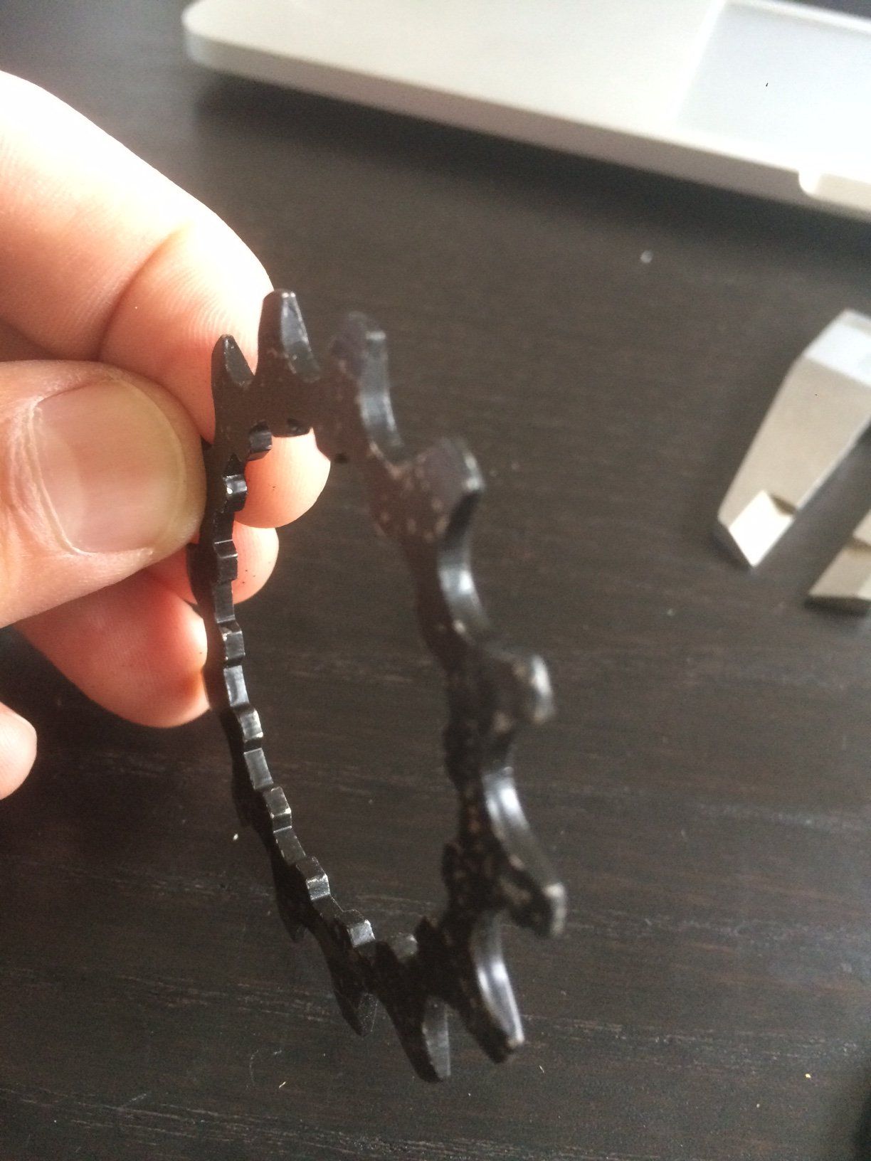

hmm weiss ich nicht genau wie breit der distanzring ist kann ich morgen schauen ....warum hast du vorne ein sram * Ritzel ? meinst du das originale 16er?
ich hab da das 14er verbaut das ist ziemlich dünn...

du hast glück das so bescheidenes wetter ist ....hab das ganze schnell mal zerlegt und durchgemessen ...also der distanzring hat 2,5mm
das 14er ritzel hat 2,2mm

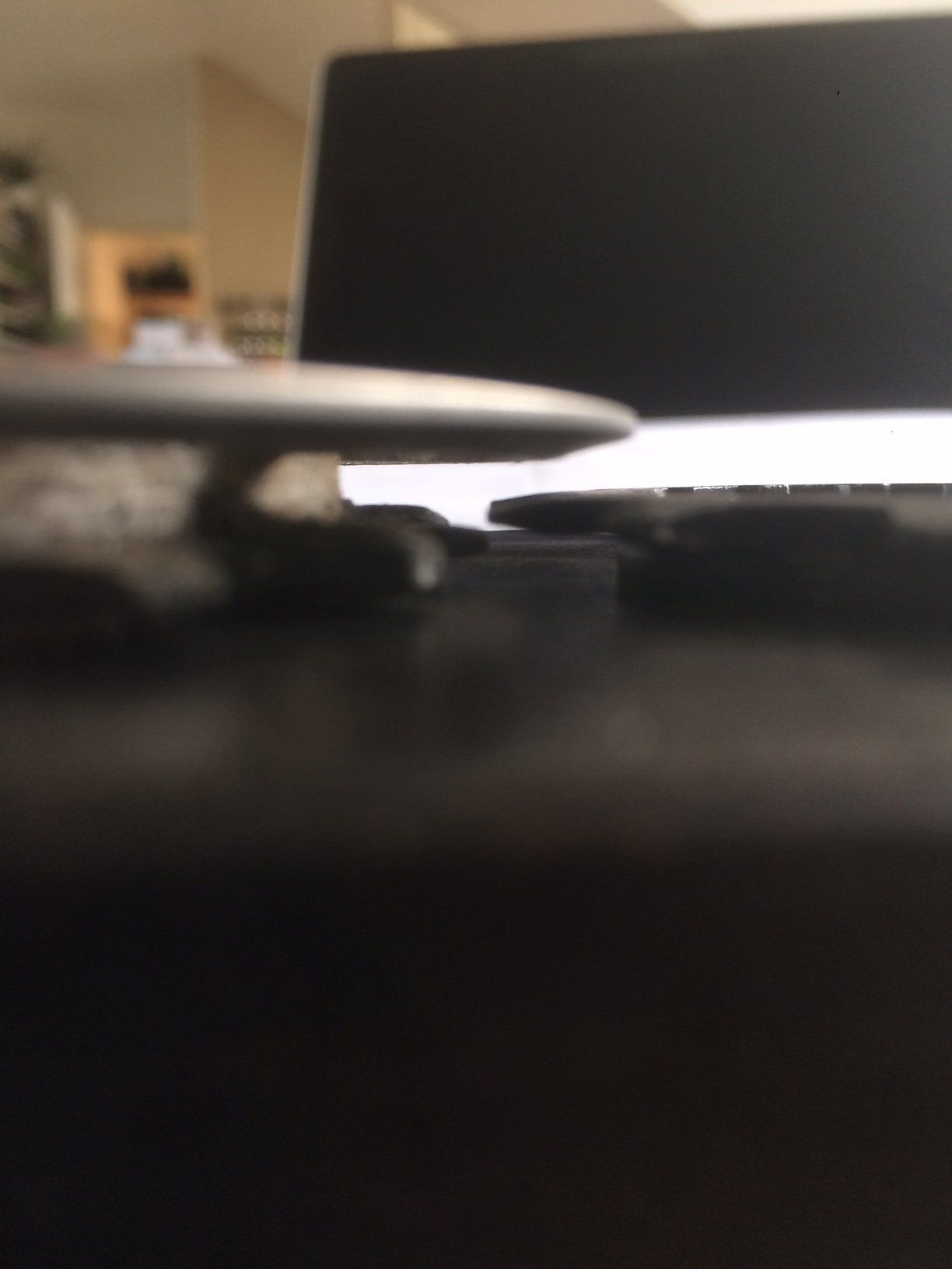

am letzten bild kann man schlecht erkennen wieviel du gewinnst ...habs ausgemessen sind ca. 2mm mit 14er und distanzring gegenüber original 16er
option wäre ein originales 15er und der distanzring dann würdest du 2,5mm gewinnen ich kann aber nicht sagen ob da dann noch genug gewinde für den verschlussring vorhanden ist ....
