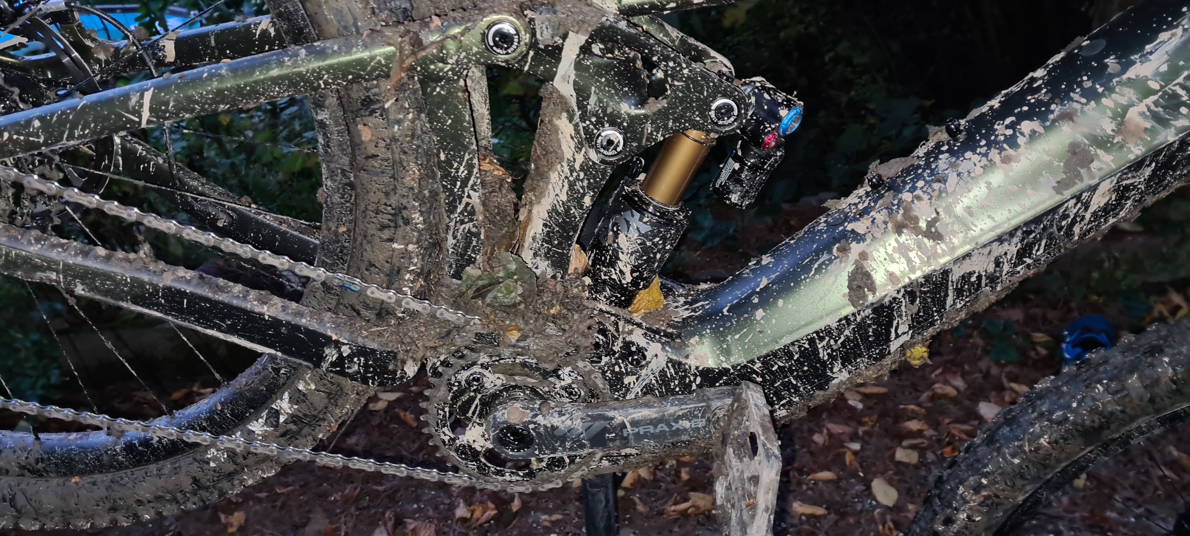

Als ich mir den Bereich des hinteren Dämpfers angesehen habe dachte ich mir schon das wird ein Spaß das zu reinigen....

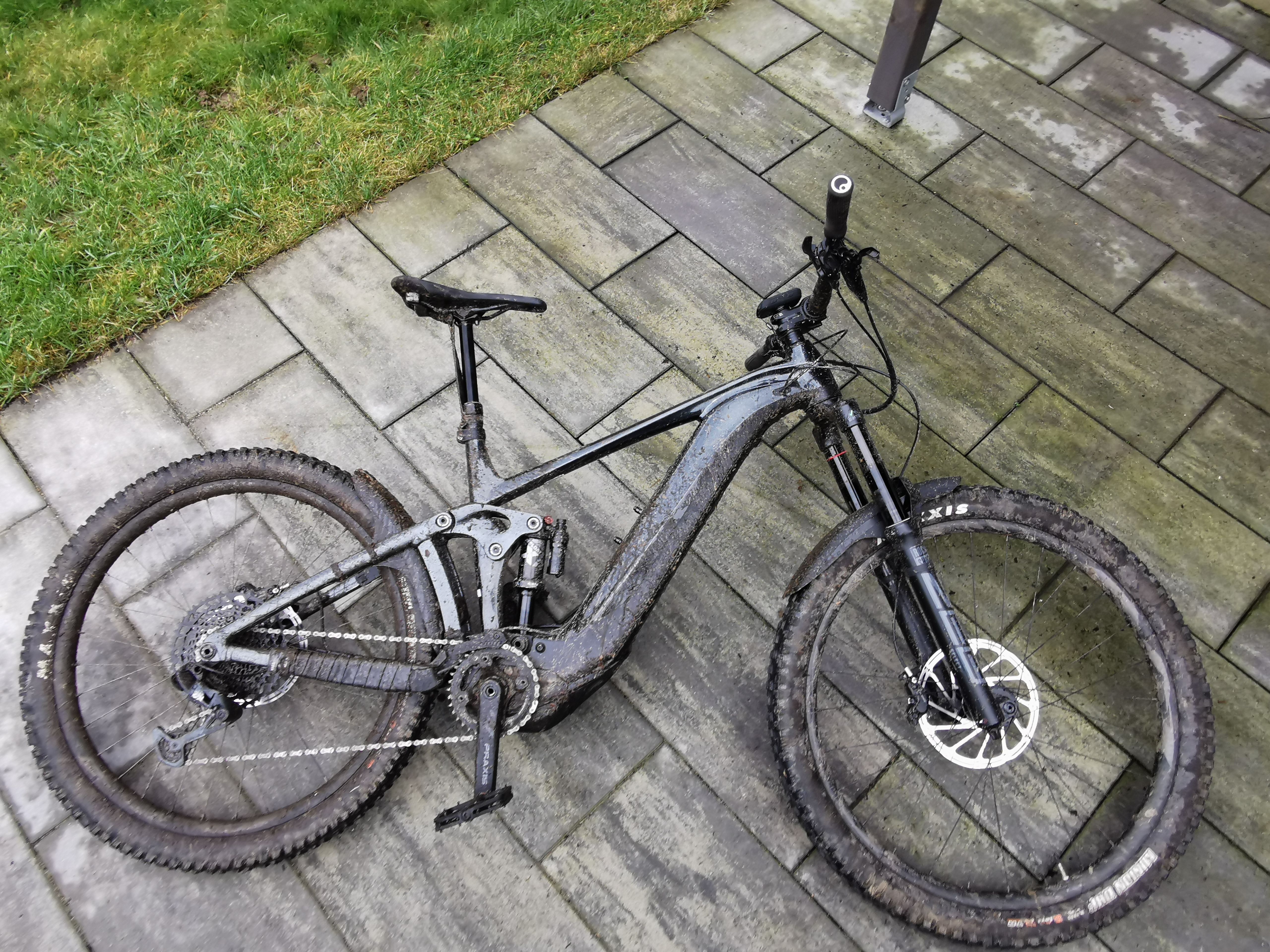

Nachtrag nach 200km Gelände Sehr matschig!:
- Nach dem letzten Update Gefühlt mehr Power. App immer noch weit hinter der von Spezialized
- Ride Dash Evo verbaut. Bedienung nur durch langes drücken der Powertaste. Da würde ich mir irgendwie etwas ergonomisches an der Lenkerbedienung wünschen. ( 2mal Mitte oder so)
- Wasser ist definitiv ein Thema. Wasser dringt durch die Öffnung der Akkuverriegelung, der LED Einheit auf dem Oberrohr sowie durch die Akkuabdeckung ein. Die Akkuverriegelung habe ich mit einem 3D gedruckten Stopfen verschlossen. LED Einheit könnte man noch abdichten aber der Deckel vom Akkufach ....
Bike wird immer nach dem waschen mit offenem Akkudeckel vor dem Holzofen getrocknet ;-)
- Schaltung schaltet nicht sauber nach unten. schaue ich mir die Tage mal an.
- Lack extrem kratzempfindlich! Oberohr habe ich jetzt erstmal mit Folie geschützt. Unterrohr schaue ich mal ob es da was passendes gibt

Habe die Kurzen von Mucky Nutz sowohl vorne als auch hinten verbaut.
Vorne funktioniert super, hinten hält es mir bis zu einem großen Teil die Sitzstrebe, Dämpferelemente und Hinterbaulager frei. Die Sattelstütze habe ich mit einem Stück Schlauch vor hochschleuderndem Marsch geschützt.
Für den hinteren Teil musste ich noch etwas am Mudguard rumdremeln und den Abstand zwischen Rahmen und Hinterbau etwas vergrößern, da der Guard sonst bei jedem Einfedern den Hauptrahmen touchiert. Auch hier hat mir ein alter Schlauch geholfen...

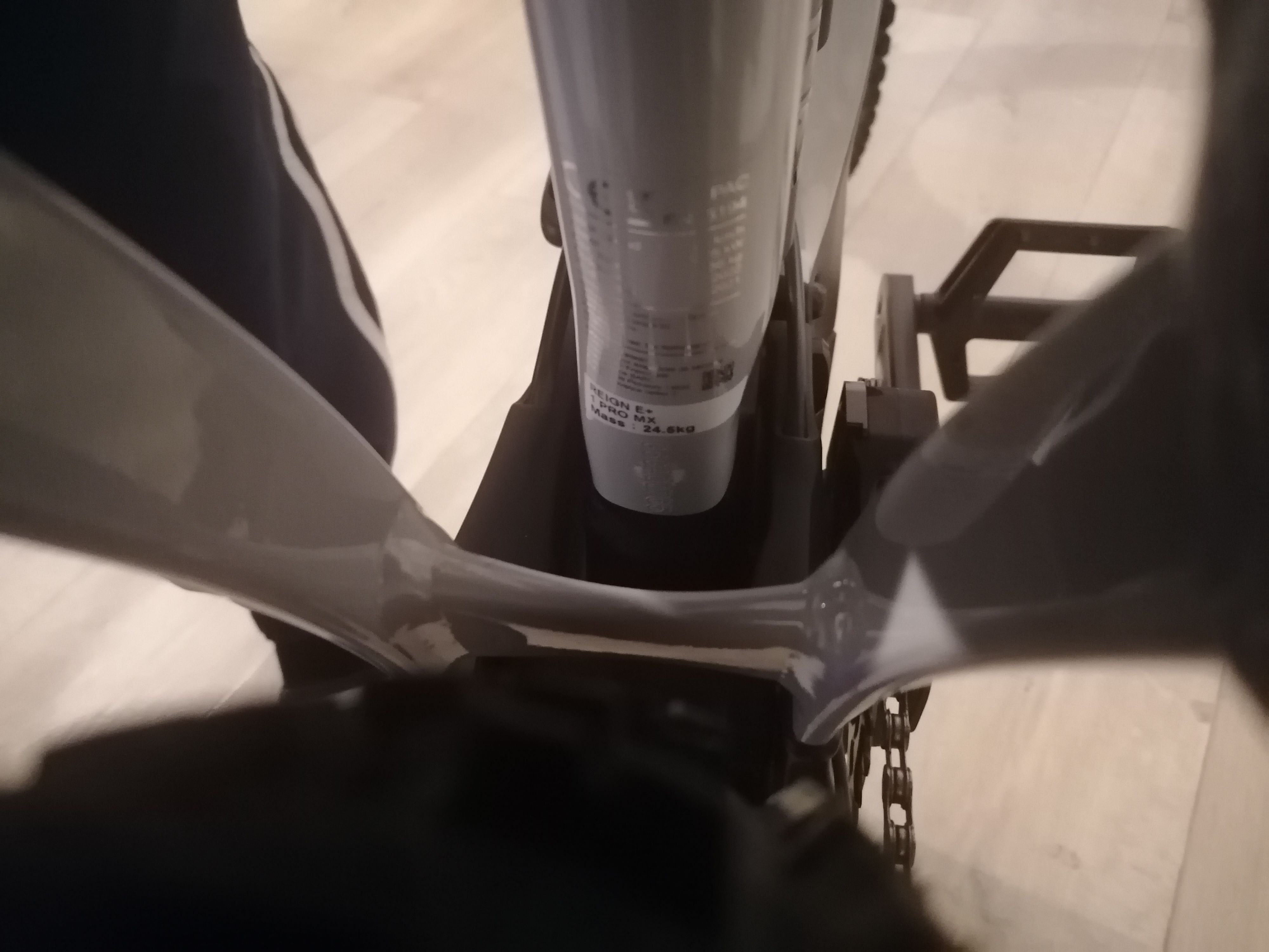

Moin! Bin neu hier und hab da mal ne Frage. Bin seid dem We Besitzer eines Reigns e+1. Nur leider noch nicht zum Fahren gekommen. Das Bike wird momentan nur angehimmelt😁
Habt ihr euch mal die Sitzstrebe angeschaut, die läuft nach unten so unförmlich aus. Zumindest bei meinem Bike, ist das bei Euch auch so? Find das ein bisschen komisch 🤔

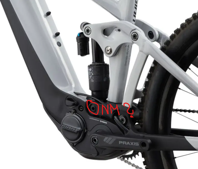

beim meinem Giant Reign E+ 1 2022 hat sich die Schraube der unteren Dämpfer Befestigung gelöst. Ich habe sie nun angezogen (einer Seite mit Maulschlüssel, andere Seite mit Inbus). Leider steht bei dieser Schraube nicht das passende Drehmoment dabei.
Weiß jemand wie fest man diese zuziehen darf / soll?
Siehe Bild, da sieht man welche Schraube ich meine.
Gemerkt habe ich es, weil das Rad hat geklappert und der Dämpfer hatte ein wenig Spiel.
Hat sich bei mir auch gelöst.
Hab mit 15Nm angezogen.

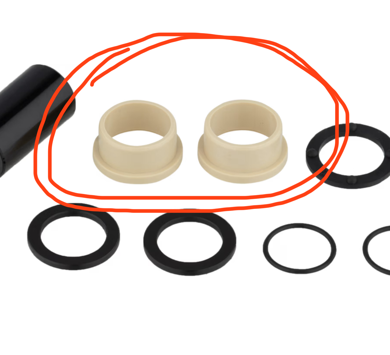

Hallo,
hat schon einmal jemand den Dämpfer getauscht? Ich hatte mein Reign bisher immer zum Service in der Werkstatt, da es ein Leasingrad war. Da das Leasing jetzt beendet ist, übernehme ich den Service selbst.
Als ich den Dämpfer zum Service einschicken wollte, ist mir aufgefallen, dass gar keine Buchsen verbaut sind. Jetzt frage ich mich, ob Giant hier ein eigenes System verwendet, denn die Steckachse für den Dämpfer geht relativ saugend hinein, oder ob die Werkstatt das damals einfach vergessen hat.
Das Dämpferauge liegt direkt auf der Achse auf. Das ist mir so auch nicht bekannt.
Es handelt sich um ein Giant Reign E+1 von 2022 mit Fox Float x2 Performance Elite
