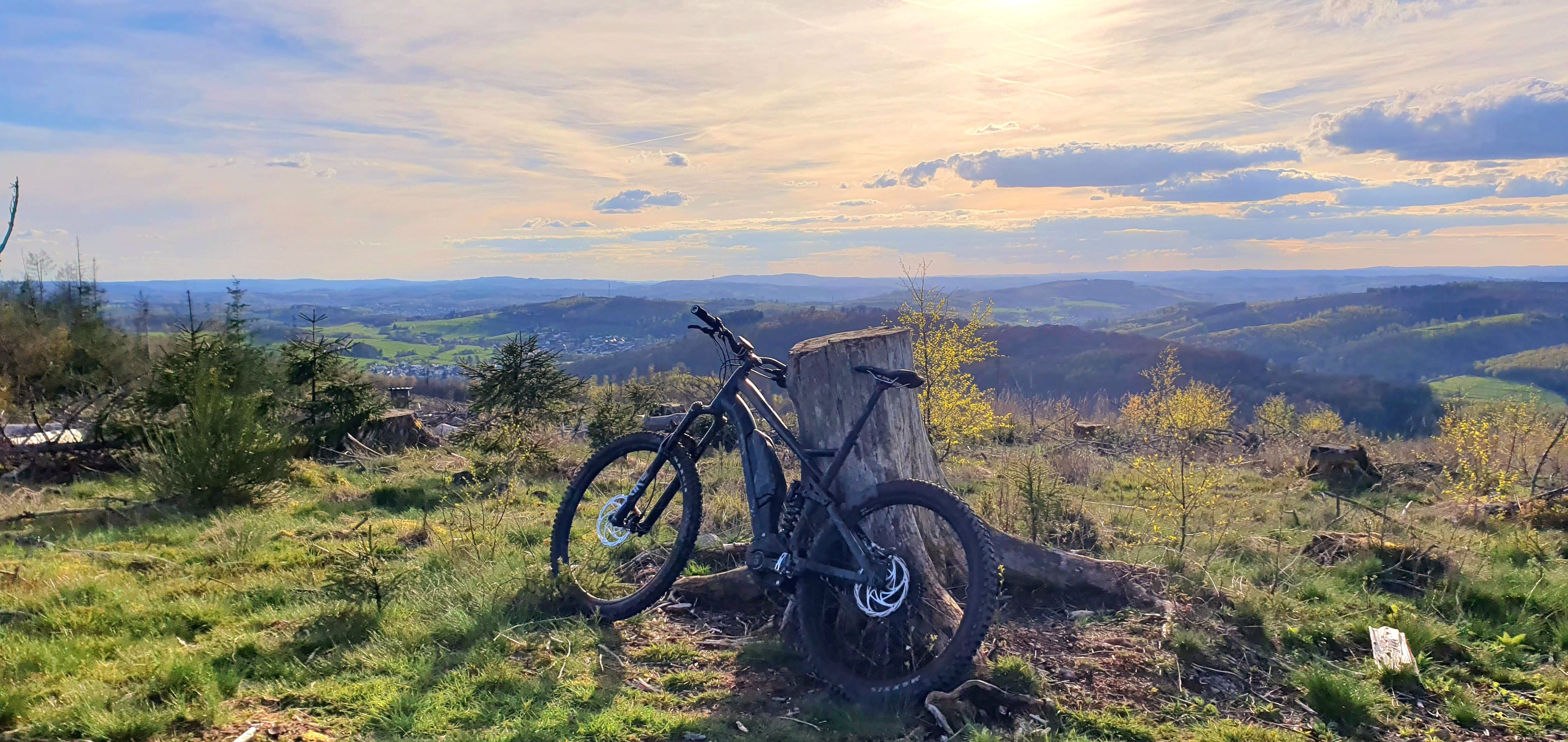

Ich habe mir als erstes E-MTB ein GHOST Hybride SLAMR X S4.7+ AL U aus 2020 gebraucht gekauft. War ein Leasingrückläufer, nur 392 km gefahren.
Da ich weitestgehend fit bin und das Bike nur haben wollte, um mehr Trails hintereinander zu fahren, reicht mir der E8000 erst mal aus. Umbau auf EP8 ist laut Händler auch möglich. Mit 22,3 kg auch nicht so schwer wie die neuen.
Erstmal artgerecht ausgeführt. Macht mega Laune, einfach ein tolles Fahrgefühl, das Bike ist nicht so leicht ans Limit zu bringen.
