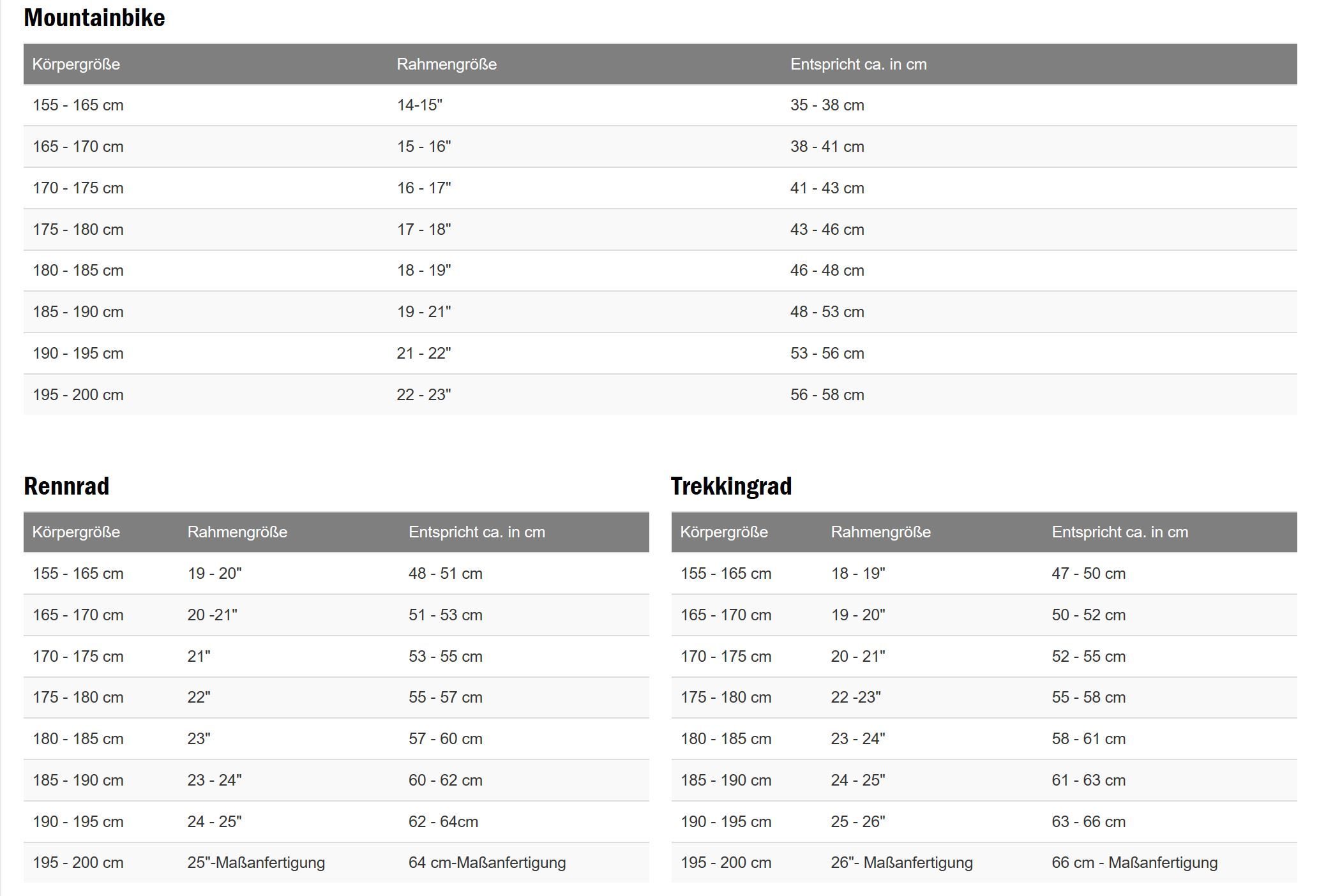

Wodurch würde ich denn einen zu kleinen Rahmen bemerken?
Als grobe Orientierung kann man sagen .. Schrittlänge x 0,574
Und dann sagt man eigentlich immer ... Bist Du eher ein Weltenbummler dann nimmst den größeren Rahmen. Fährst Du aber lieber Trails und Technisches dann greife zum kleineren Modell.
Ich zB. habe bei einer 90ger Schrittlänge das Modell in Größe L mit einem 46 Sitzrohr genommen und bin damit sehr zufrieden.

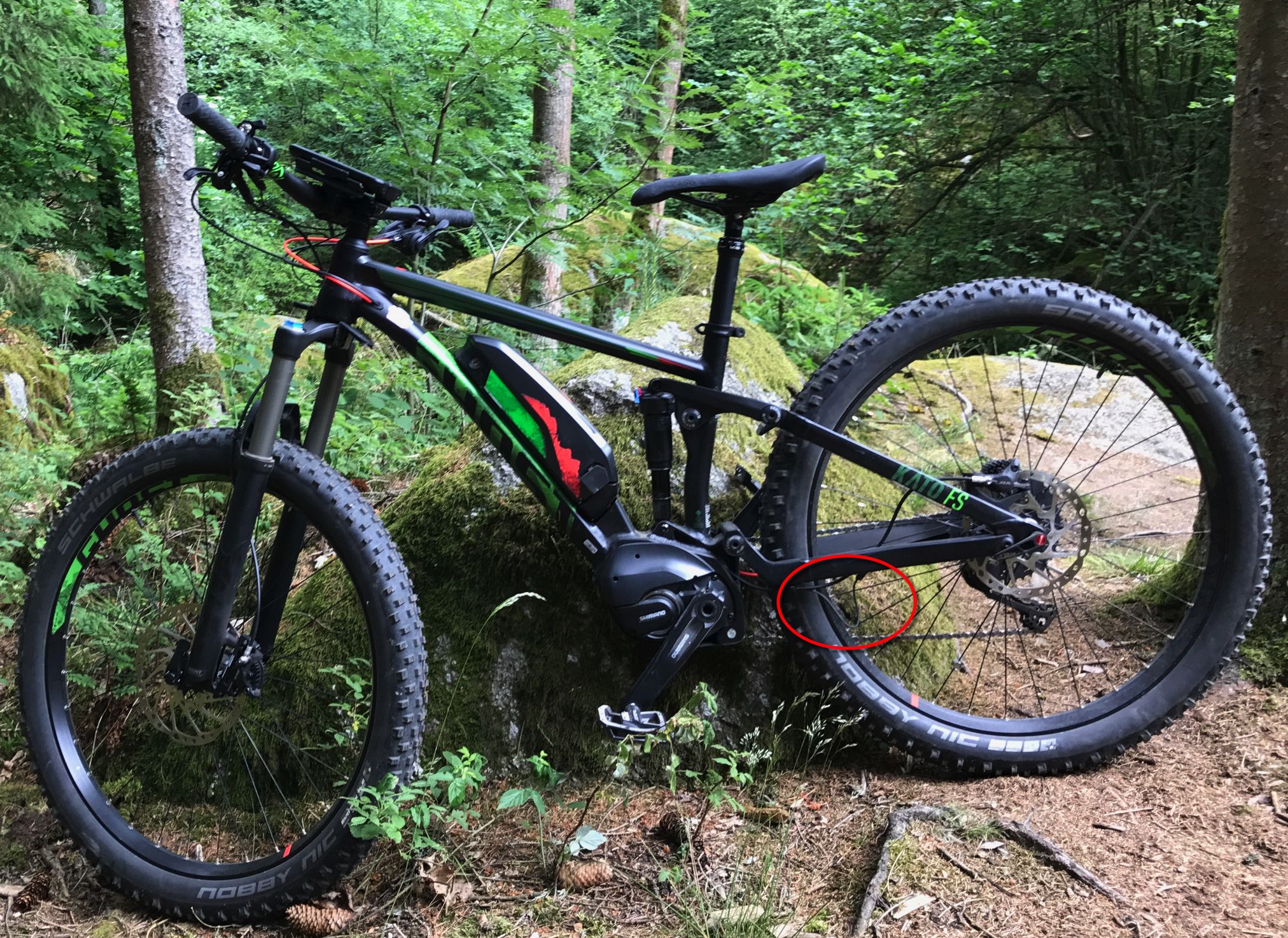

@raptora Bitte???! Da ist die Teleskopstütze komplett versenkt und ist trotzdem noch ewig weit aus dem rahmen draußen. Der Rahmen ist 200% zu klein. Ach nein, 500%.
Da hab ich aber schon andere Auszüge von Sattelstützen gesehen als diese XD und das die eingefahren ist kann ich gerade noch erkennen.
Die Sattelüberhöhung wäre für mich persönlich aber nicht fahrbar, da komme ich nicht mit klar.
Für mich wäre @Boergi ein ganz klarer Kandidat für den M-Rahmen gewesen.
Der M-Rahmen ist ja auch mit 592mm Oberrohr nicht gerade Fast-Forward Geometrie.
Also auch noch ziemlich kompakt.
