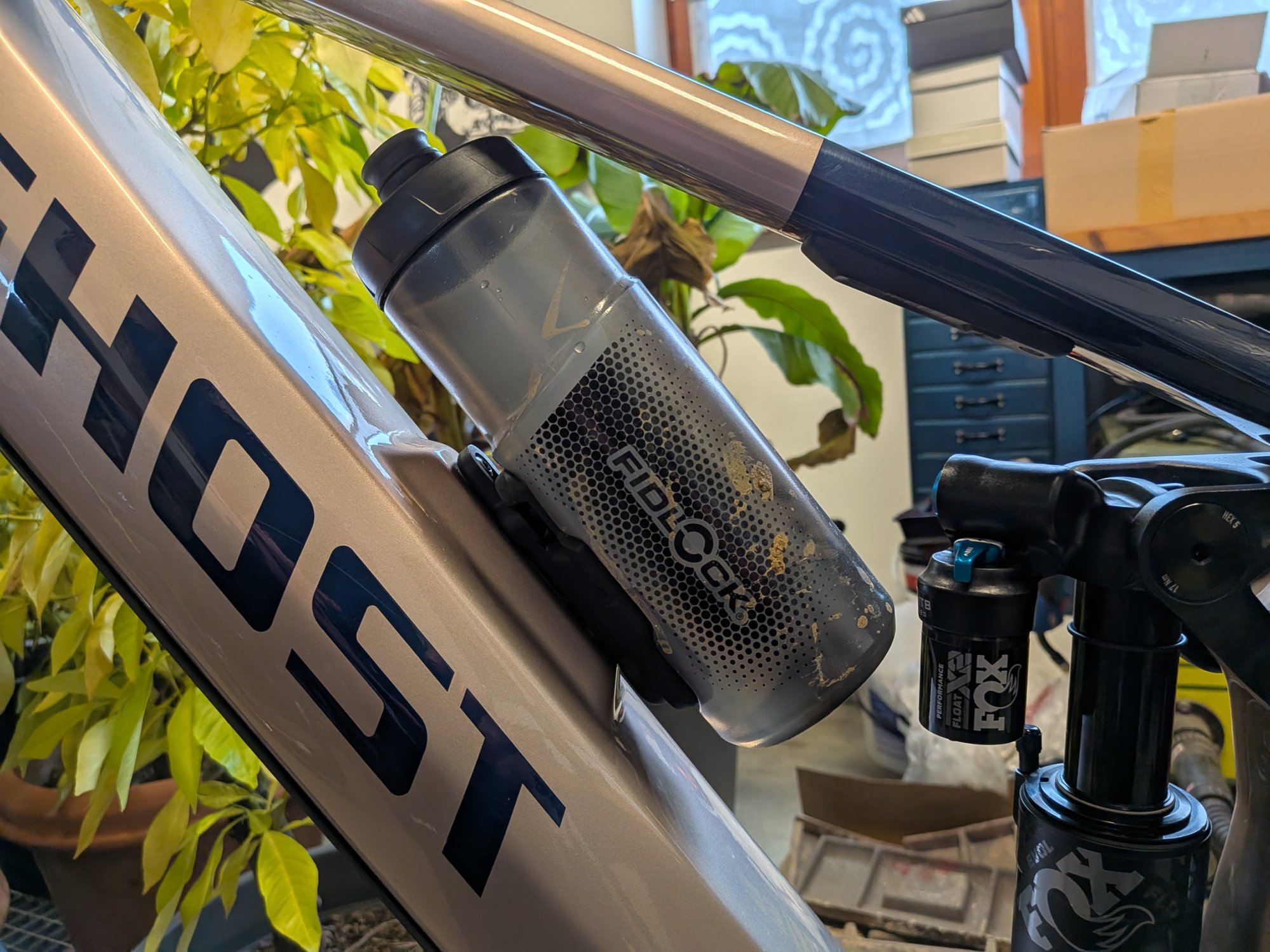

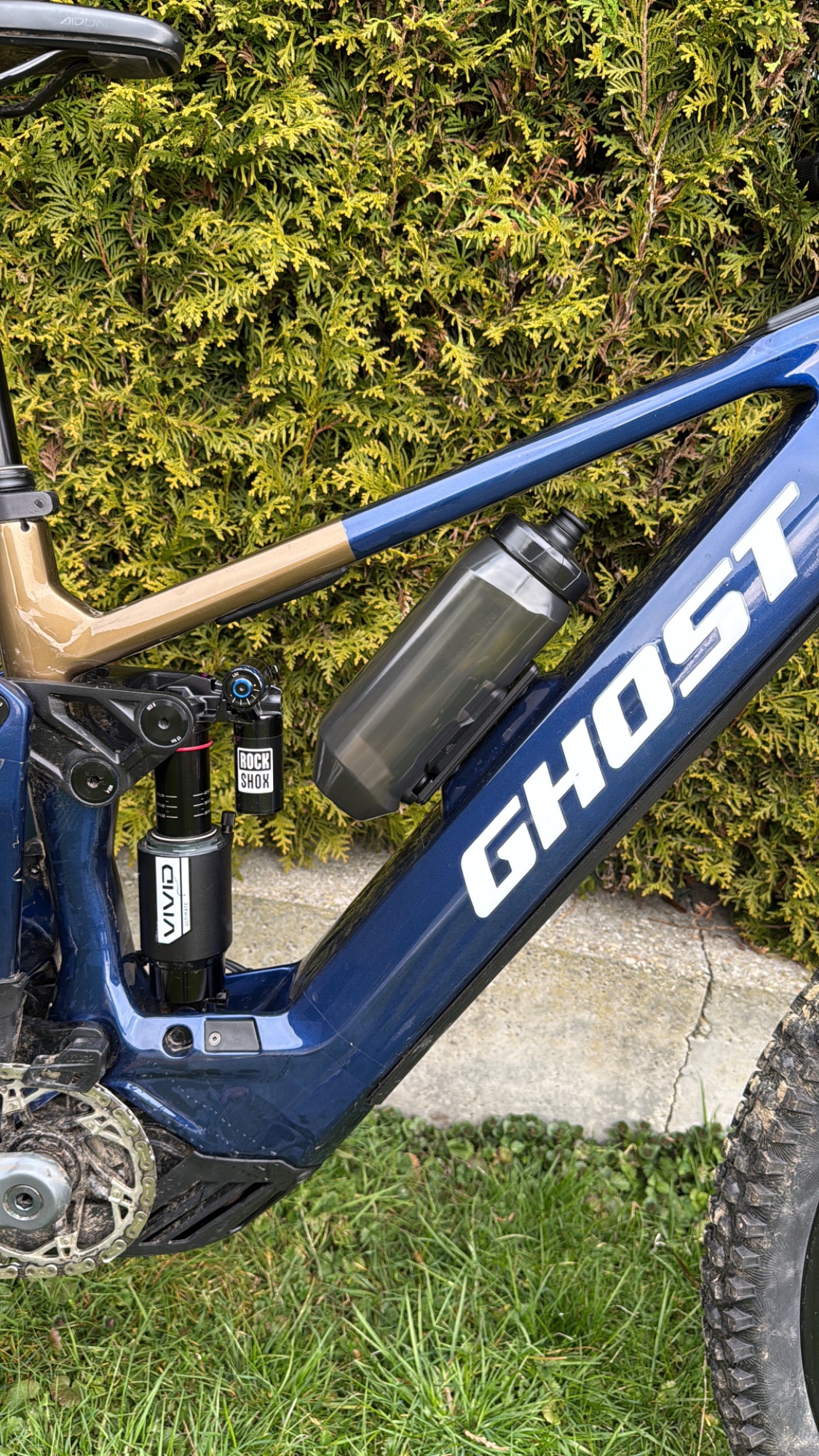

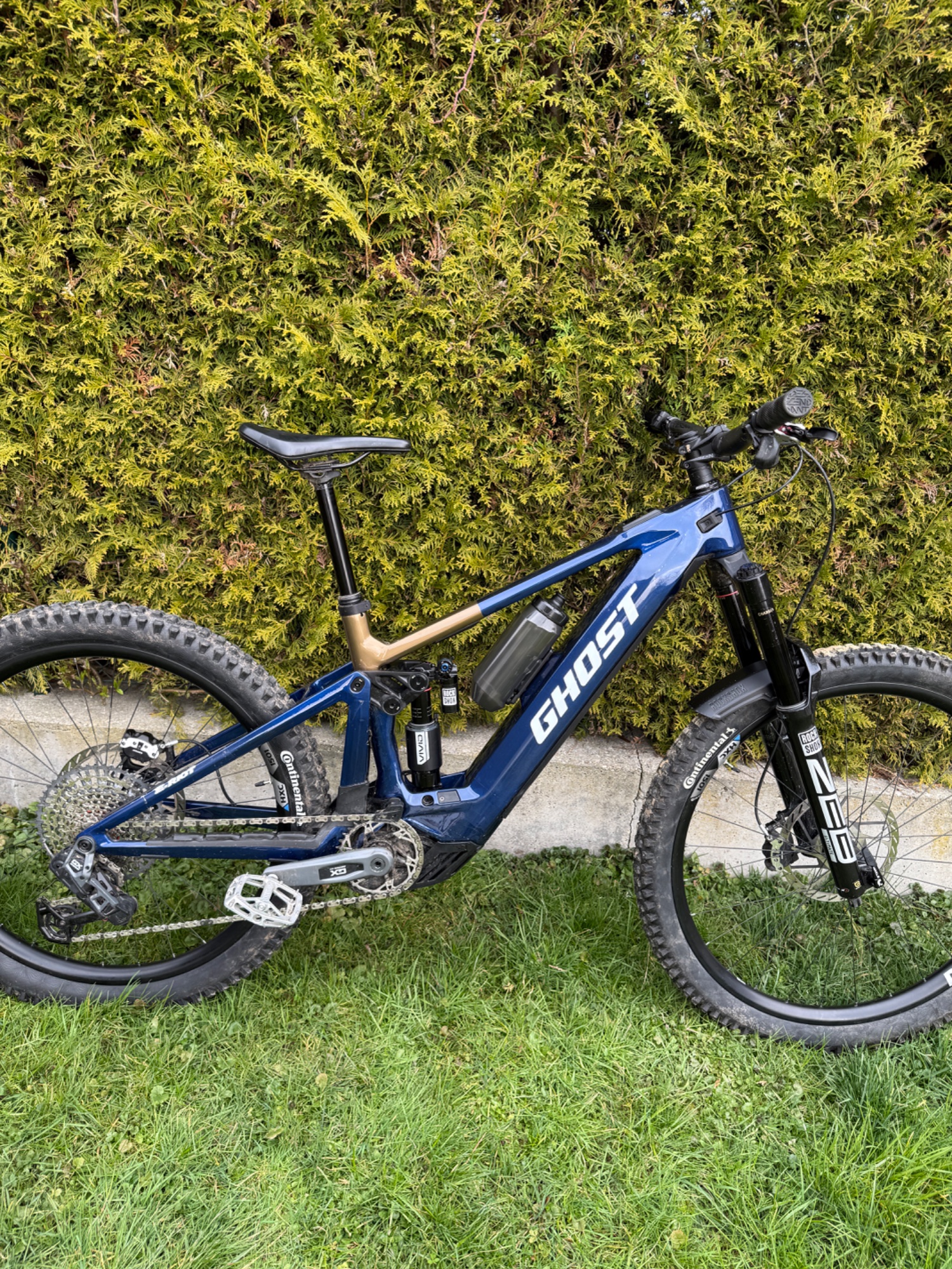

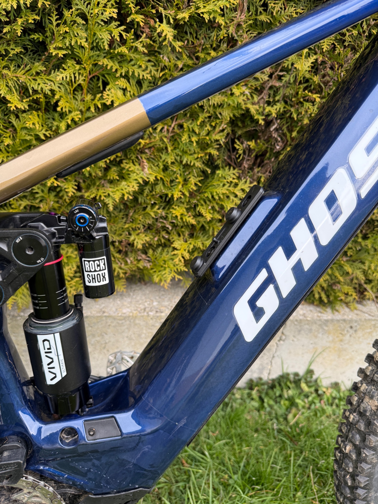

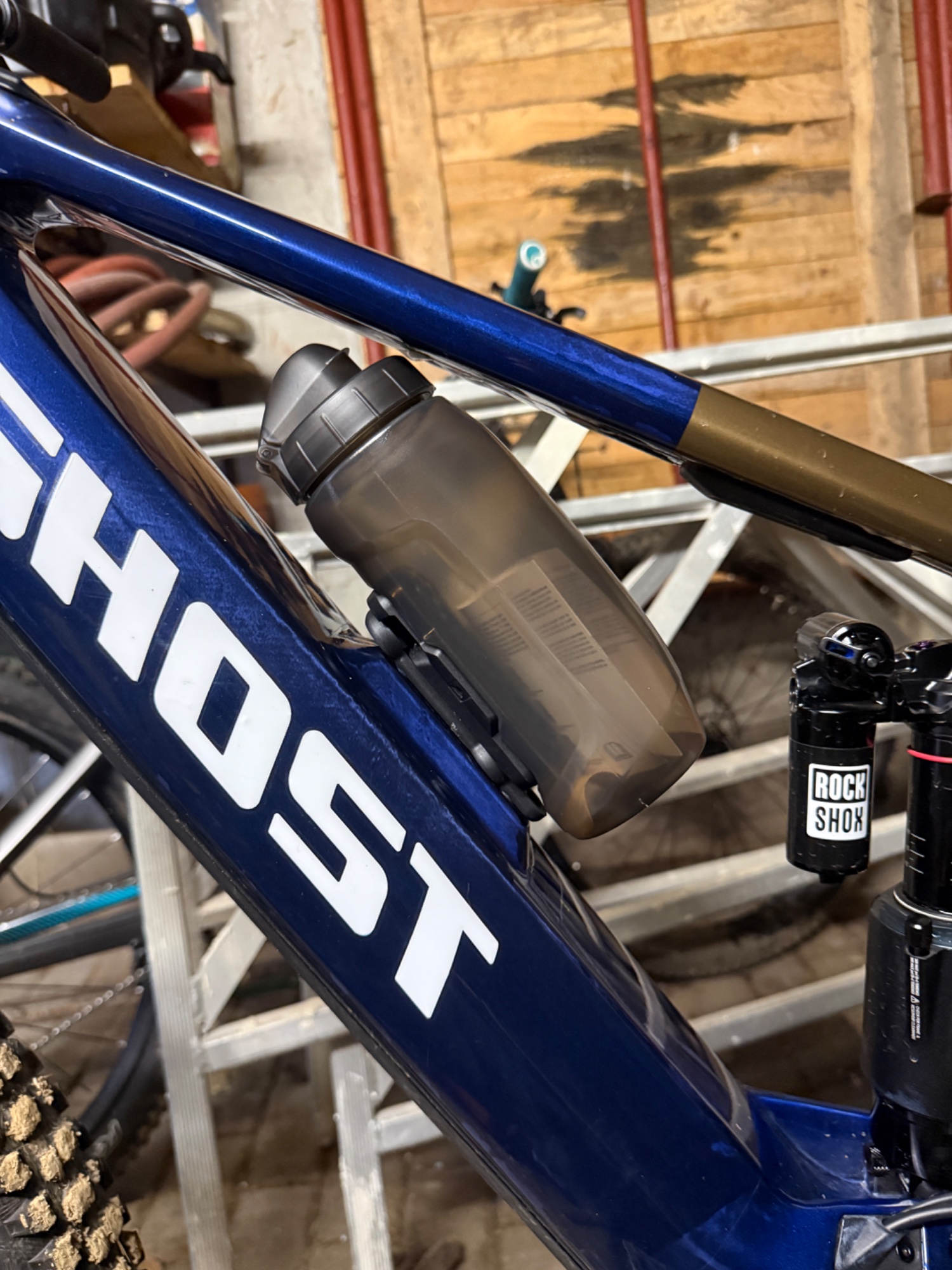

Und jetzt noch ein GEHEIMTIPP, ich fahre Größe M und hätte nur Platz für eine 590ml Fidlock Flasche gehabt. Mit dem Thirstmaster 5000 Komplettset von YT kann man jedoch eine 835Ml Flasche problemlos transportieren! Gamechanger für mich. Die Flasche passt btw auch besser in die Pivot Rahmen. Warum Fidlock nicht endlich verschiedene Base‘s und Flaschenformen anbietet, verstehe ich einfach nicht. Die Yt base ist nämlich auch „andersrum“ und somit sitzt die Flasche generell weiter unten. Könnte sie sogar noch weiter rauf schieben. Mit dem Dämpfer gibt es auch keine Probleme bei Einfedern.

Hab die 600er Flasche und fahre Größe M.👍🏻
Die Flasche von YT ist etwas dicker oder? Wie greift sie sich? Mir taugt die Fidlock - liegt sich auch gut in der Hand.
Was mir fehlt, ist allerdings eine unsichtbare Klingel für den cleanen Lenker. Fa fahre ich 50km Trail, Schotter, Wald,... und dann kommen 3km Radweg trotzdem dazu, wo Leute spazieren. 3km einfach unvermeidbar. Gut, man hört mich schon dank den Reifen. Aber ne Klingel wäre trotzdem besser.
Ich hatte mal die dicke YT Flaschen an meinen Biobikes. Die hatte ich irgendwie häufig auf dem Trail mit dem Knie aus der Halterung rausgedrückt.
Bin mittlerweile wieder weg von Fidlockflaschen, da sie mit der Zeit mit klappern anfangen und keine andere Flasche als fidlodockkompatible aufnehmen können.

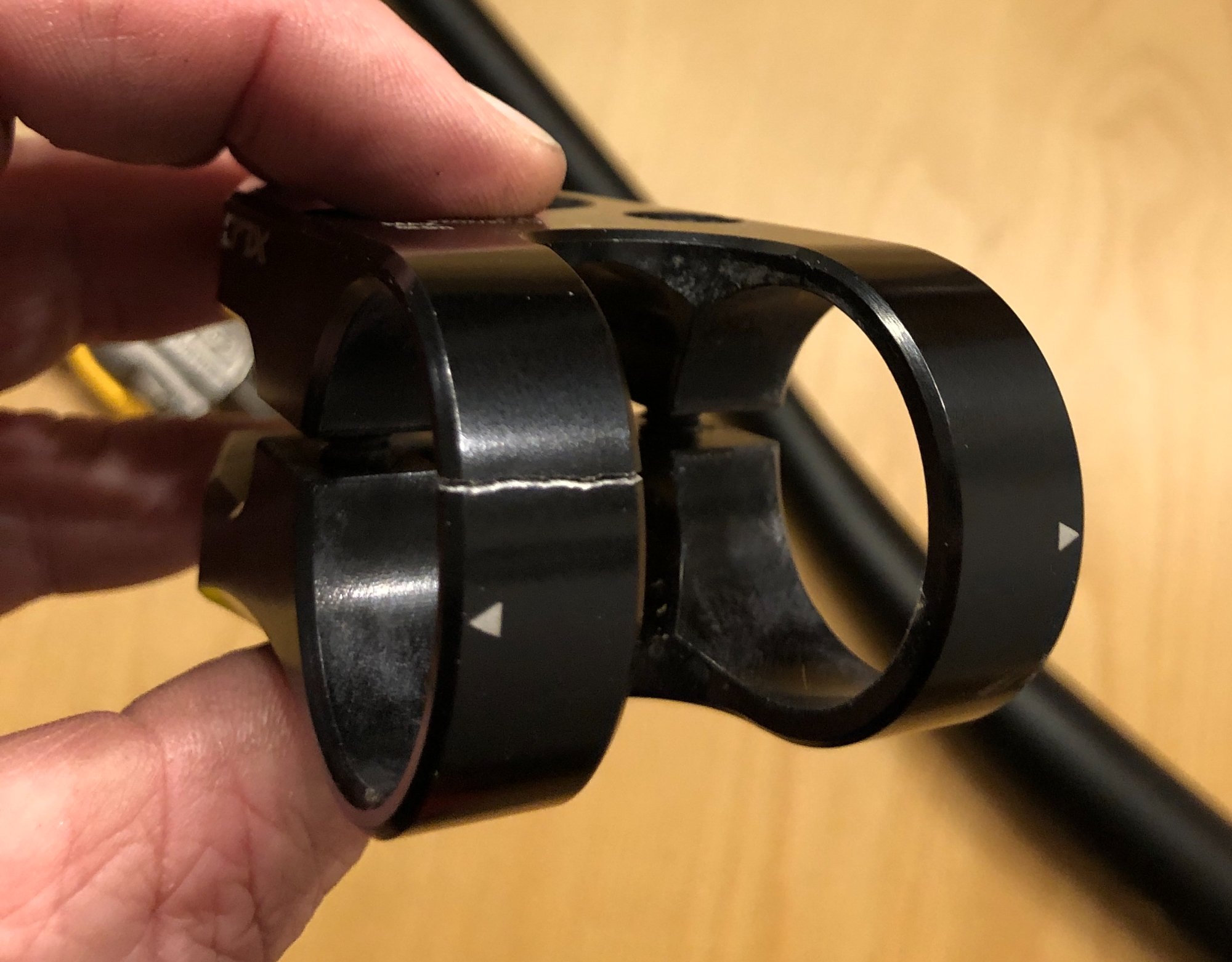

Falls Ihr noch den original Vorbau verbaut habt. Tauscht den besser schnell aus. Meiner ist gebrochen ohne, dass ich einen lebensverändernden Sturz gehabt hätte. Ich hab mit Stand das gleichgewicht verloren und bin einen kleinen Abhang runter gerollt. Es hat zwar den Lenker verdreht aber nicht wirklich wildes... davon abgesehen ist die Klemmung extrem nervig. Da kommt man kaum dran. Ich habe jetzt erst mal einen alten Millenium eingebaut, bis ich was neues hab.

Du solltest eventuell schon deine Ausstattungsvariante nennen, weil der Vorbau natürlich von Ausstattung zu Ausstattung unterschiedlich ist :D
