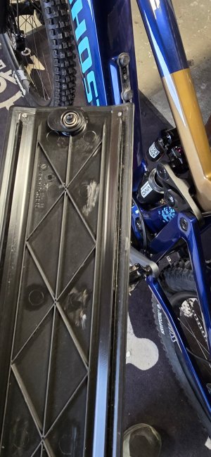

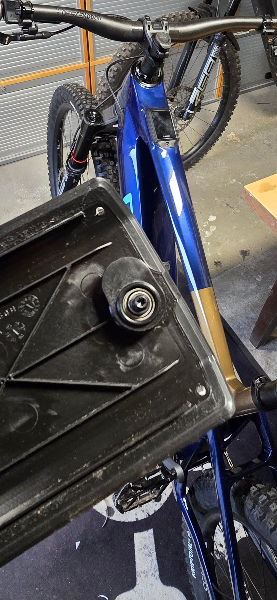

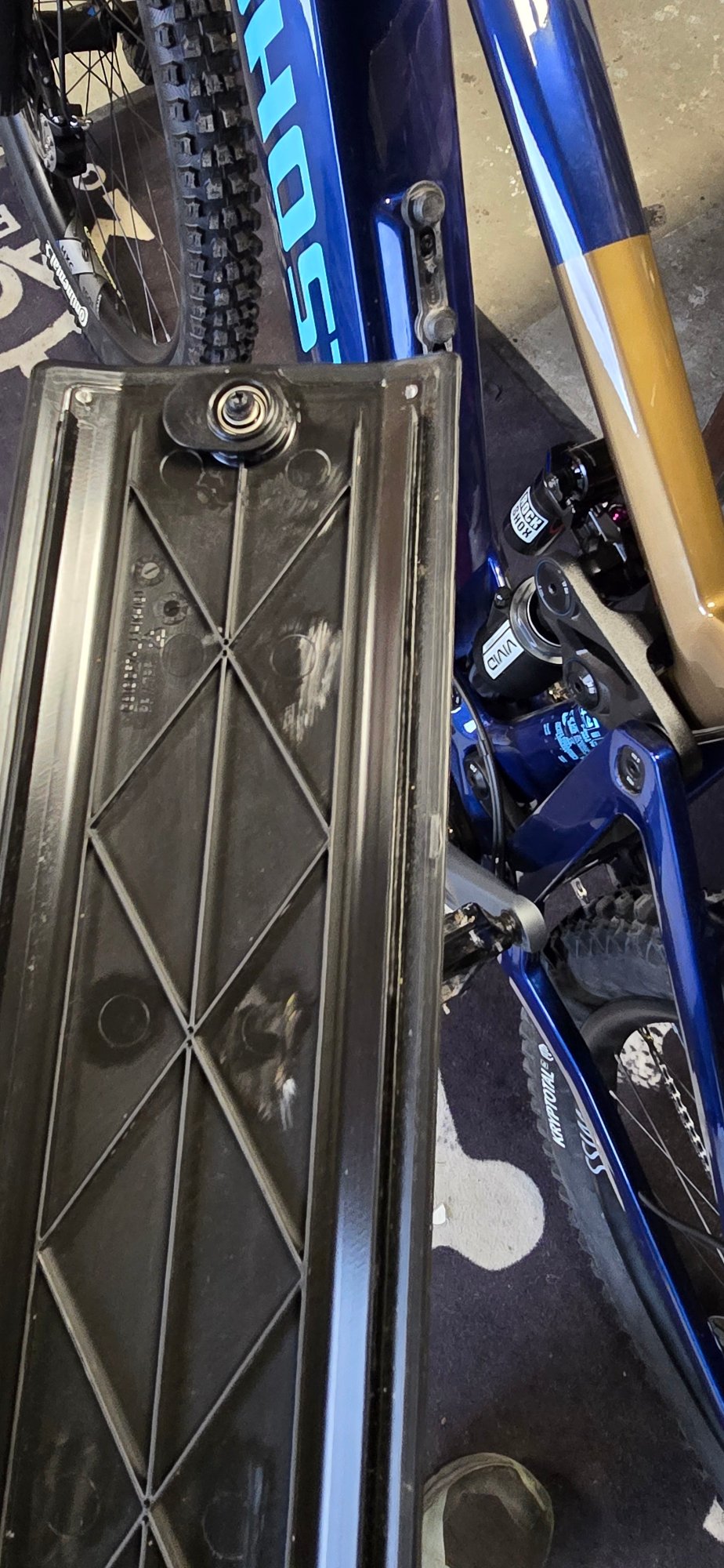

Ja aber leider keine Bilder wo man den Akkudeckel so wirklich erkennt. Ich hab heute auf dem Sticker gesehen, dass mein Rad (dass ich erst im Dezember bekommen habe) von 2024 ist, dementsprechend glaube ich nicht, dass ich schon den verbesserten Akkudeckel habe und ich würde einfach gern wissen, was da wirklich verbessert wurde.
Denke der Deckel selbst ist derselbe. Die Mechanik ist aber eine andere mach doch mal Bilder vom Deckel, Akkusitz. ect. Kannst mir auch gerne per PN schicken. Ich mach dann gerne neue mit demselben Winkel. Dann sehen wir die Unterschiede.
Der Deckel selbst ist derselbe? Der Rahmen ansich hat doch gar keine "Mechanik" für den Deckel. Ich rede nicht vom Schloss oder so sondern wirklich nur von dem dünnel Akkudeckel und der hat an einem Ende ja einfach nur diese Haltenase und am anderen Ende den Drehknopf und genau zwischen diesen Enden ist einfach zu viel Spiel zum Rahmen und deswegen kann es klappern. Wenn der Deckel der gleiche ist, müsste jedes E-Riot klappern :D
So wie ich es verstanden habe, ist nicht der Deckel selbst das Problem, sondern der Akku, der gegen Deckel drückt/klappert. Und da gibt es auf jeden Fall Unterschiede. Schickt mir doch einmal mal Detailbilder von deinem Deckel bzw. dessen Verriegelung.

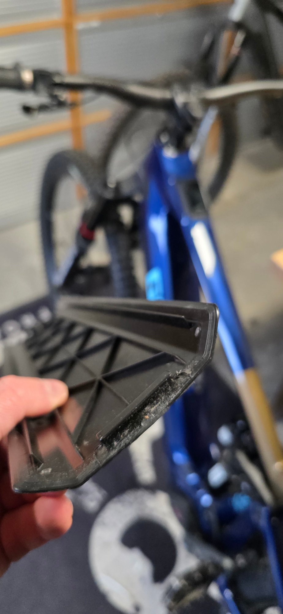

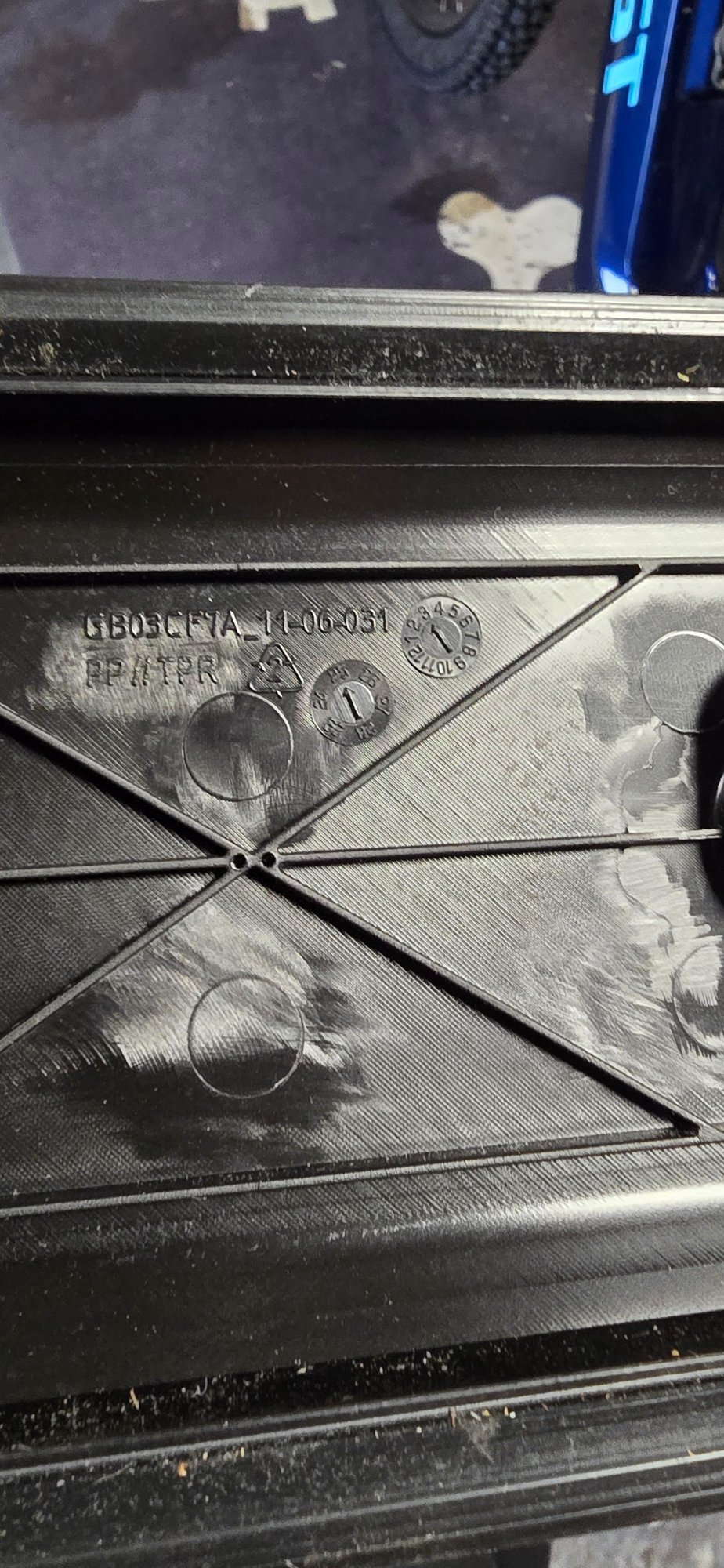

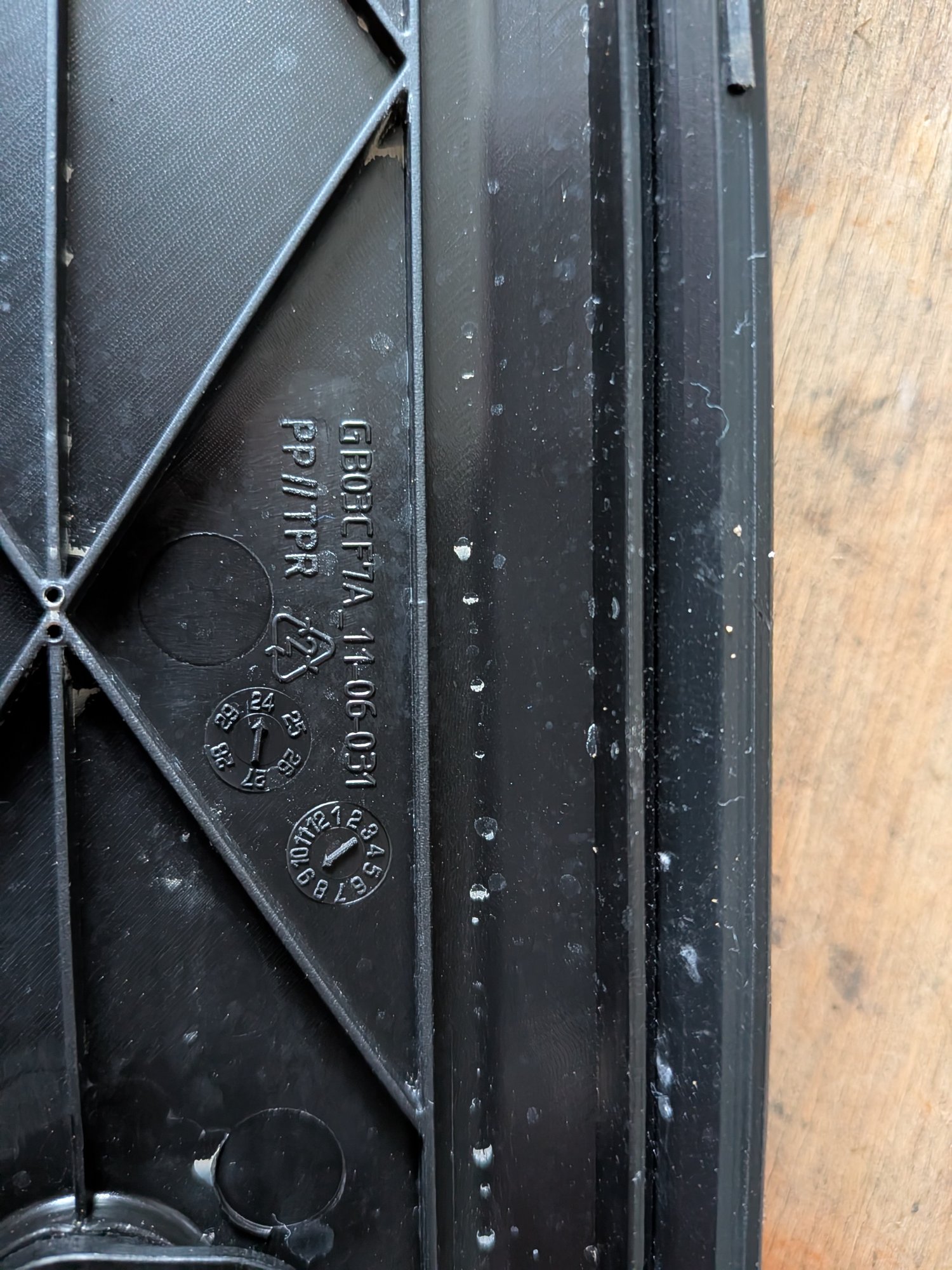

Das ist der Deckel von meinem
Also mit dem Akku hab ich kein Problem...der geht schön stramm in die Halterung und bewegt sich auch kein bisschen. Ich habe allerdings auch zugegebenermaßen direkt nach Erhalt vom Rad beide Halterungen am Unterrohr gelöst, so eng wie möglich gestellt und dann mit Loctite wieder festgeschraubt. Allerdings hatte ich auch vorher schon das Gefühl, dass der Akku ordentlich sitzt.

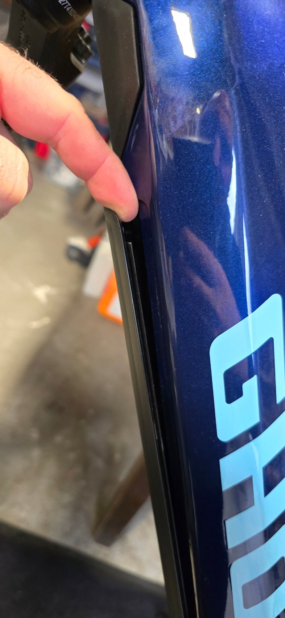

Bezüglich des Deckels: der sieht genau so aus wie meiner. Kannst du mir mal einen Gefallen tun und vorne (also da wo der Drehriegel ist) im montierten Zustand mal mit den Nägeln unter den Deckel gehen und schauen ob du nach oben hin Spiel hast? Weil das ist bei mir auf jeden Fall so und daher habe ich unter den Drehriegel und auch an der Haltenase unten am Deckel Filzklebeband geklebt um das Spiel zwischen den Halterungen und dem Rahmen zu minimieren und das klappt auch wunderbar. Trotzdem muss man leider sagen, dass der Deckel bedeutend besser hätte werden können...

@Robop hab vom Mechanismus her den gleichen wie du, an den Längsseiten sind kleine Gummipuffer dran, die sollen den Deckel wohl etwas dämpfen. Mit diesen lockeren Wackeldeckel werde ich definitiv nicht fahren.
Akku sizt Bombenfest und Stramm. Der Deckel könnte länger sein oder wenigstens wo man ihn unten Einsteckt und die Lasche zum verriegeln auch.

Das mit dem Deckel kann ich mir auch echt nicht erklären...alles andere am Rad ist ziemlich durchdacht gemacht aber dann beim Deckel so ne halbgare Lösung?

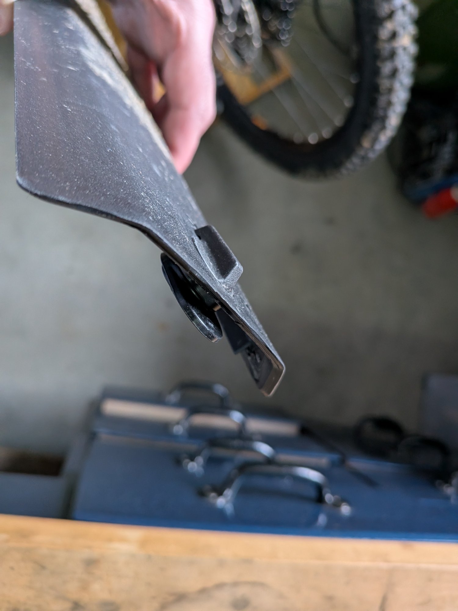

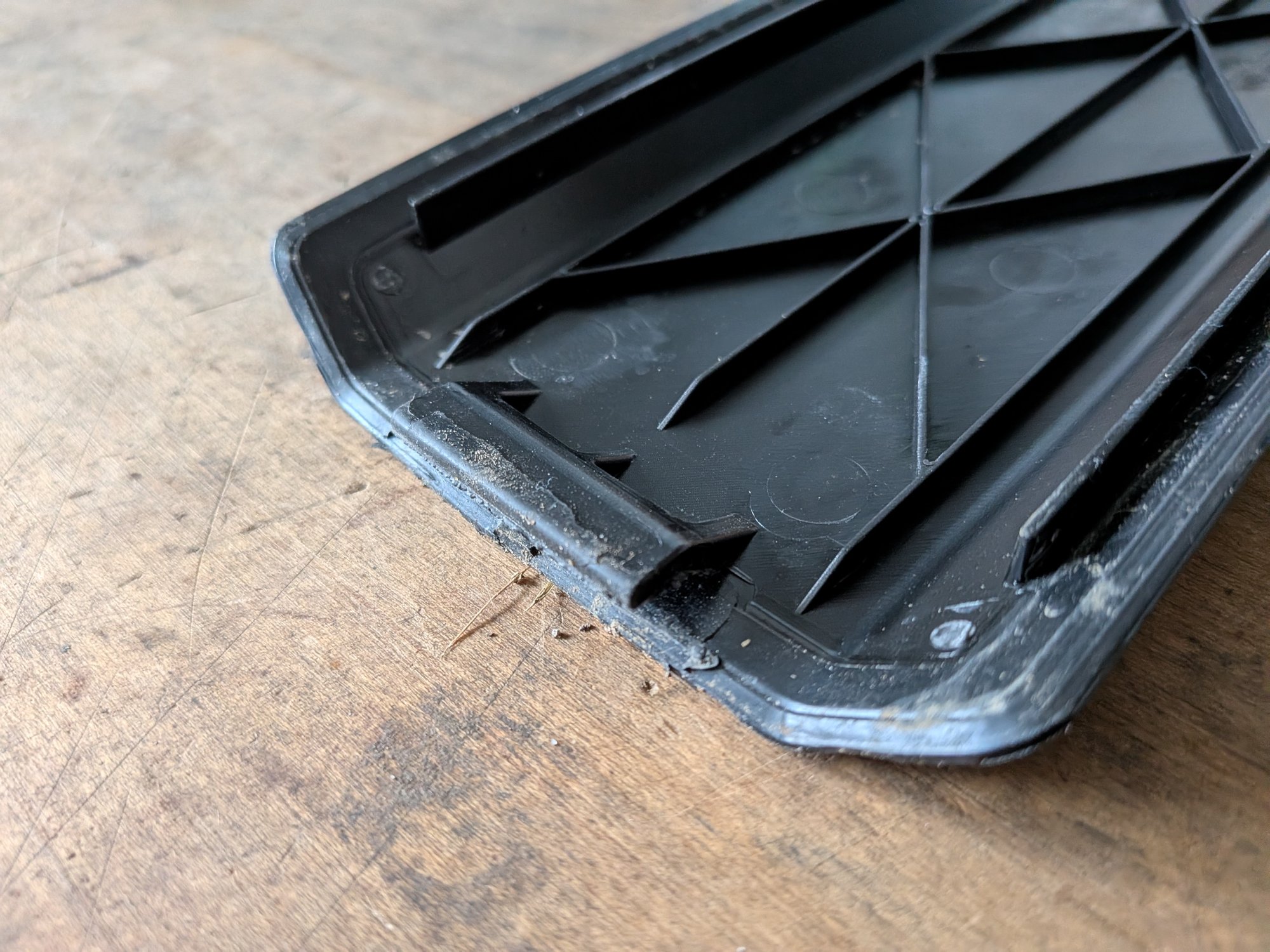

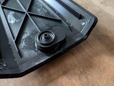

Ich hab folgendes gemacht um das Problem auf eigene Faust zu lösen: es gibt von Tesa so ein Klebeband das auf der Oberseite wie Filz ist...das habe ich am Rahmen entlang der Batterieöffnung einmal langeklebt und dann mehrere kleine Lagen am Akkudeckel einmal unten an dem "Haken" den man in den Rahmen schiebt und dann am Riegel den man vorne in den Rahmen dreht. Diese Lagen gleichen quasi das doch Recht großzügige Spiel zwischen den beiden Rastpunkten zwischen Rahmen und Deckel aus, was auch echt gut funktioniert. Nur den Drehriegel sollte man nicht ständig benutzen, weil das die Streifen mit der Zeit zur Seite schiebt.
Ok, gute Idee.

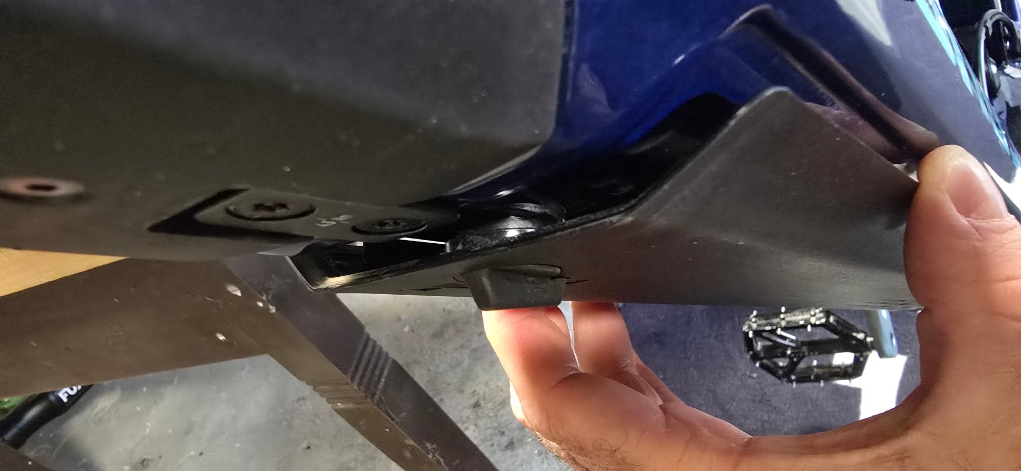

Ich werde den Akku nur beim putzen entnehmen. Laden kann ich in einer beheizten Garage. Da ich bei jedem Wetter fahre, müsste er ab Herbst öfters raus. Bei diesem muss man definitiv, so schlecht wie der Deckel passt. Dachte schon daran eine schwarze Silikonwurst um den gesamten Deckel zu ziehen, damit er mehr Spannung bekommt. Bilder folgen
Hier die Bilder.

Hab jetzt den Kompletten Rahmen mit Schutzfolie versehen und auf den Verschlussriegel ein Schaumstoffklebepad geklebt, schon deutlich besser. Der Deckel sitzt jetzt press hat kein Spiel mehr, Finger passt nicht mehr in den Spalt😅 jetzt steht dem first ride nichts mehr weg🙃
Unter der Torxschraube am Deckel ist eine Feder. Vielleicht kannst du dort was optimieren? Z.B. Scheibe unterlegen oder härtere Feder einbauen?
Danke für den Tip. So wie es jetzt ist, könnte es passen. Mehr kann ich erst nach der ersten Probefahrt sagen. Wetterbedingungen sind aktuell nicht so dolle. Werde erstmal mit dem Cube weiterfahren, ist eh noch dreckig😅

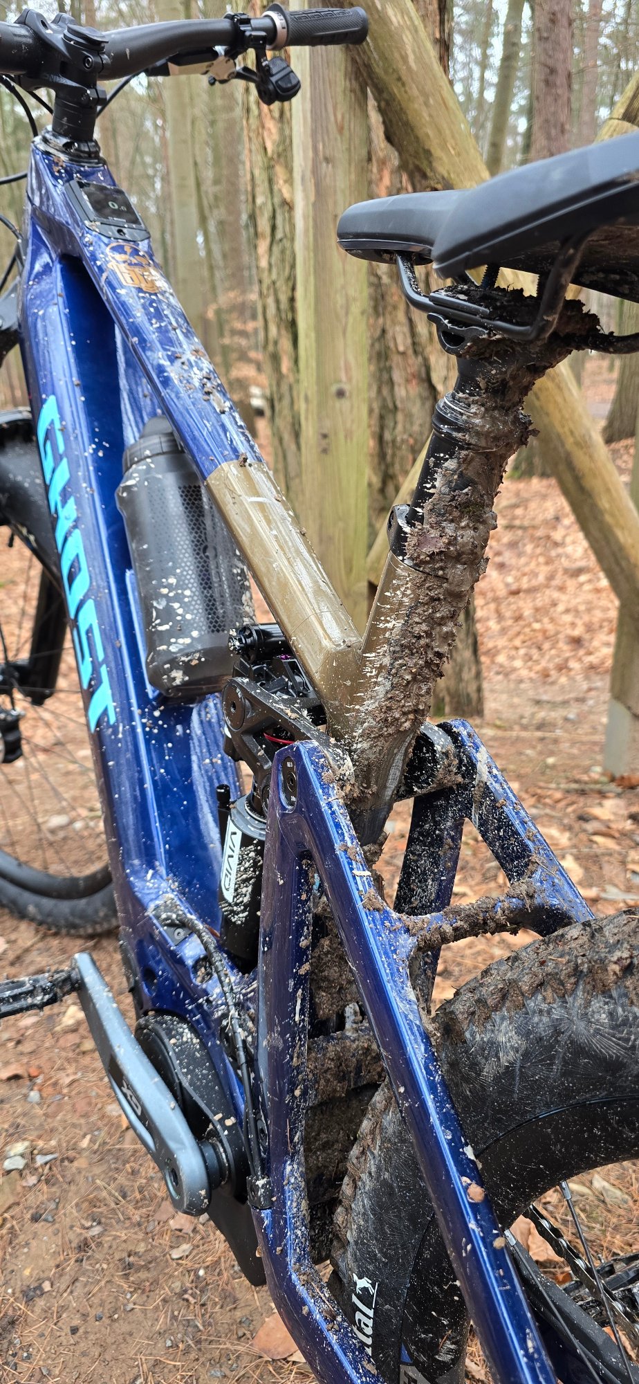

So, gestern war es soweit. Das neue Bike wurde eingeweiht🙃
Fährt sich echt mega, dank den Tips gegen das klappern des Kabels von Display zum Schalter und dem Akkucover fährt das Bike super leise.
