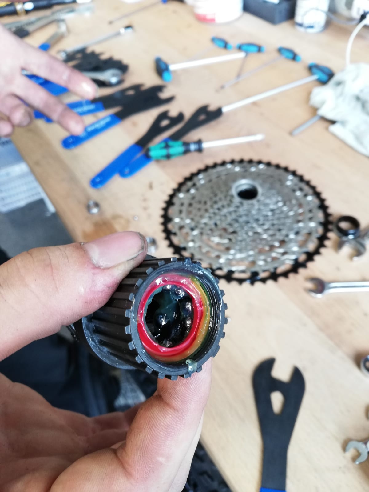

Morjen, so gestern hat mein Sohn mal mit dem Verkäufer des Rades gesprochen dieser hat gemeint wenn wir jemanden hätten der mal dabei schauen kann dann sollten wir das erstmal machen. Dann bin ich zu einem Zweiradmechanker gegangen der als Meister arbeitet dieser hat die Nabe zerlegt und festgestellt das genau 0 Fett im Lager wo die Kugeln einzeln liegen war. Ich war selbst nicht dabei kann also zum optischen Zustand nix sagen (Ob Kugeln oder der Sitz evtl. beschädigt waren) Außerdem war auch nicht soviel Zeit geplant Er hatte das wirklich zwischen seiner Arbeitszeit gemacht. So hat er das Lager/Nabe ordentlich mit Fett gefüllt und zusammen gebaut und als ich das Rad gestern Abend wieder bekam hatte ich tatsächlich das Gefühl das es weg sein könnte aber falsch gedacht im Rad eingebaut war der Fehler wieder da.

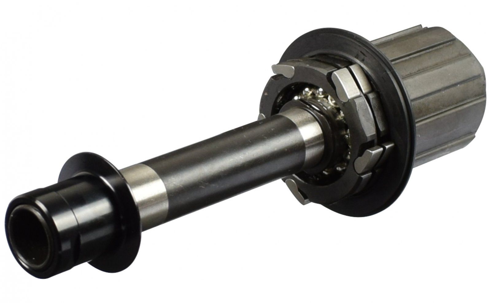

Ich bin natürlich nach wie vor am schauen was das für eine Nabe ist ob man ggf sogar selbst Ersatzteile bekommen kann so bin ich hier drauf gestoßen.
http://www.nguide.eu/spare-parts/cassette-bodies/cass-body-f-5pawls-shim9-boost-axle
Das obere Teil ( im Link) ist in meinen Augen der Verursacher des Fehlers. Wenn man das neu besorgen könnte würde ich meinen das das keine große sache sein sollte das Teil auch selbst zu reparieren ohne große Anstrengungen zu unternehmen. Leider komme ich bei meiner Suche nach diesem teil nicht wirklich weiter.

Das kann ich dir so nicht bestätigen. Vielleicht weiß es noch jemand anderes. Du darfst nicht vergessen, dass die Kugellaufbahnen sich auch im Nabenkörper befinden. Mit dem Auswechseln der Achse ist es nicht getan.
Lass es stecken. Dir wird ja jetzt geholfen.
Ja natürlich wenn die Laufbahnen im Nabengehäuse defekt sind und nicht tauschbar sind war es das für die Nabe
Wenn aber im Nabengehäuse Lagerschalen verbaut sind, dann sollten auch diese sich relativ einfach tauschen lassen. Vermutlich sind die Lager ohnehin Standart Ware.

ich hab eben mal ein Bild bekommen ders Freilauf Gehäuses nachdem der Meister das mal gefettet hatte bei Ausbau war das wohl völlig trocken. Vorm einbau hatte er dann noch schnell das Bild gemacht

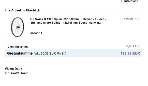

So heute kam das bestellte DtSwiss H1900 von Bike24.de und ich bin darauf hin sofort nach Siegen zu BOC geeilt und mir wurde direkt geholfen, schnell wurde die Bremsscheibe sowie Schaltkassette und Reifen getauscht und dann ging es wieder nach Hause einbauen und läuft prima. Jetzt warte ich noch auf Antwort des Verkäufers, der sich aber noch nicht gemeldet hat. Mal schauen was da denn bei rauskommt. In jedem Fall kann meine Frau jetzt wieder mit mir fahren.
