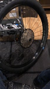

Die letzte Woche hat es sich dann ergeben das ich ein weiteres Mal mit Ski X Bike telefonieren konnte und ich das Hinterrad zu ihnen geschickt habe mit per Mail zugesandten Video am Samstag kam dann eine Mail sie könnten nix feststellen. Sie habern das Rad auf eine Zentrierung aufgespannt und drehen lassen. Ja war klar da das Geräusch ja nur auftritt je nachdem wie die Steckachse zum Freilauf steht. Daher hab ich am samstag gleich nochmal ein Video hinterher geschickt und nochmal angerufen wo auch gleich dran gegangen wurde. Heute morgen kam dann ein Anruf (Sie haben das neue Video im ausgebauten Zustand gesehen) und mir wurde ein neues Hinterrad zugesagt. Schauen wir jetzt mal wann das ankommt. Wenn das jetzt so klappt bin ich ganz zufrieden
Heute ist von ski X Bike das neue Hinterrad gekommen. Und ja das macht zumindest in der Hand keine ungewöhnlichen Geräusche mehr. Von daher geh ich jetzt mal davon aus das es geht und bin zufrieden mit der abwicklung.

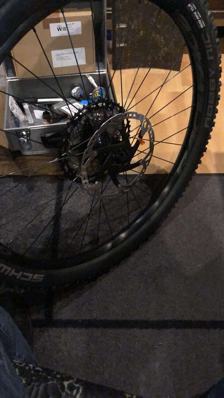

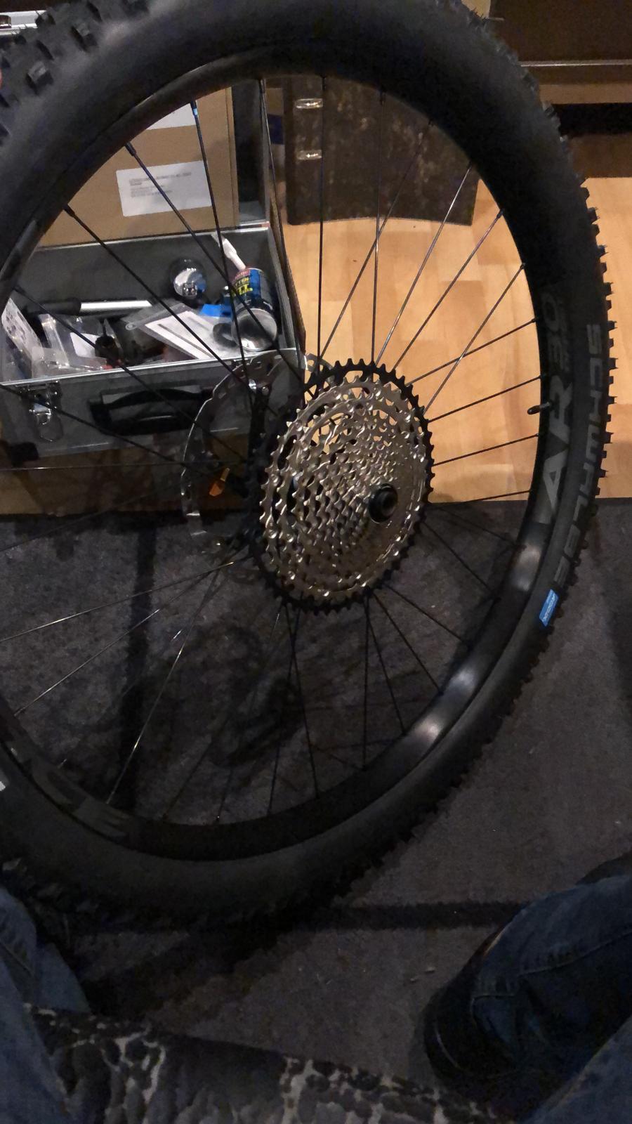

So heute konnte ich mir das neu bekommene Hinterrad endlich komplettieren als Ersatzrad
4f068faa-0377-46d0-8d24-e65526da8edc.jpg 76274a66-95c7-4879-a71d-586b2e8dcd93.jpg

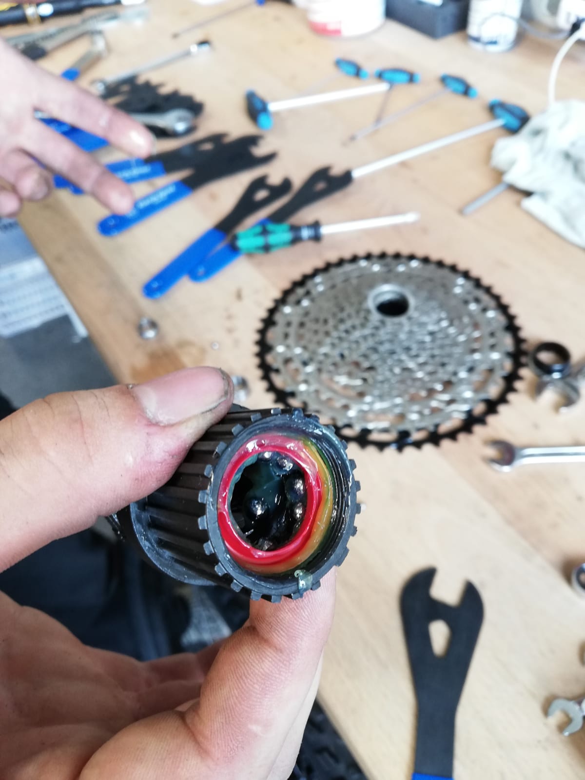

Die Novatec hat 2 Industrielager im Freilauf und 2 Konuslager in der eigentlichen Radnabe. Mit dem richtigen Werkzeug lässt sie sich einfach auseinander nehmen. Oftmals leiden die Konuslager unter Mangelschmierung oder sind falsch, meist zu stramm eingestellt. Einstellen ist tricky und Kugeln verlieren sollte man auch nicht. Die Konuslager kannst du mit Fett vollpumpen.
Der Freilauf hat eine Dichtlippe. Mit der musst du vorsichtig sein. In den Freilauf selbst mache ich immer ein Fett/Ölmischung.
Das ist im übrigen genau rumgedreht, im Freilauf sind 2 Konuslager und in der eigentlichen Nabe sind 2 Industrielager. Das konnten wir ja sehen als wir die Tage das Lager offen hatten von dem neuen Ersatzrad., hier fielen dann auch gleich mehrere Kugeln raus was mal wieder zeigt das auch hier nicht viel Fett drin war. Jetzt wo ich das schreibe denke ich allerdings auch warum ich da nicht noch Bilder gemacht habe. Schade

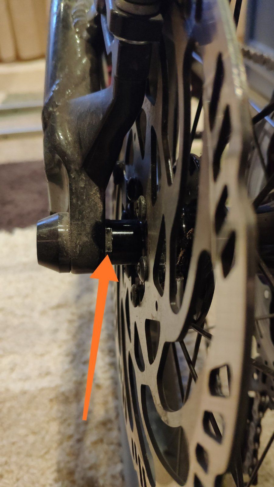

Hier zwei Bilder:
Radnabe ist eine Novatec D162SB-SL-B12-S3S-MS
Der Pfeil bezeichnet die Kontermutter der Konuslager in der Nabe, zumindest bei mir. Der Freilauf hat keine.
Wenn das bei dir anders aussieht, hast du eine andere Nabe.
Aus verständlichen Gründen baue ich meine Nabe jetzt nicht auseinander, bei der nächsten Wartung jedoch denke ich an dich.
Wenn man schon noch Konuslager hat, machen sie in der Nabe m. E. mehr Sinn, da sie auch axiale Kräfte aufnehmen können.
Ich sehe aber auf deinem Foto den Freilauf mit Konuslager

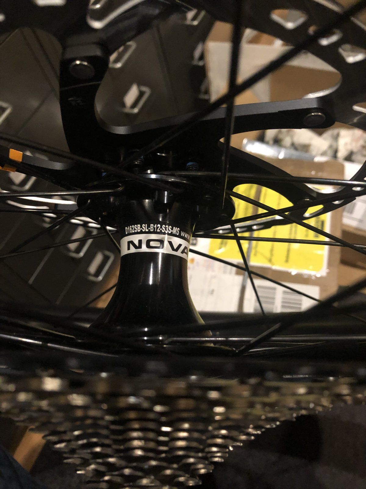

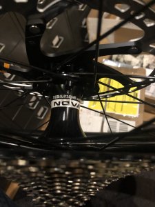

Hier nochmal die aktuelle Nabe
Bild hab ich gerade gemacht
Ich seh in der Bezeichnung aber tatsächlich einen Unterschied den Zusatz "S3S MS" steht auf deiner Nabe nicht drauf

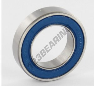

Hier mit Industrielager im Freilauf
http://www.nguide.eu/hubs/d162sb-sl-b12Hier mit 4 Industrielagern
https://www.bike24.de/p1330832.htmlHier mit 2 Industrielagern, wo auch immer.
https://www.novatecusa.net/product/d162sb-sl-b12-s3s-11s/Offensichtlich ist Novatec langweilig.

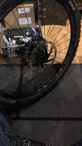

Kann vielleicht jemand damit was anfangen und mir einen Tip geben.
Es handelt sich um ein Focus Jam² 6.7 Nine 2km gelaufen, ich hab das Rad selbst geholt und aufgebaut. Gut am Hinterrad musste ich ja nix machen das war ja soweit fertig. Schrauben hab ich kontrolliert. Reifen schleift auch nicht im unbelasteten Zustand auf dem Ständer hört man nichts nur wenn man drauf sitzt mal mehr mal weniger beim treten ist das Geräusch ebenfalls weg
