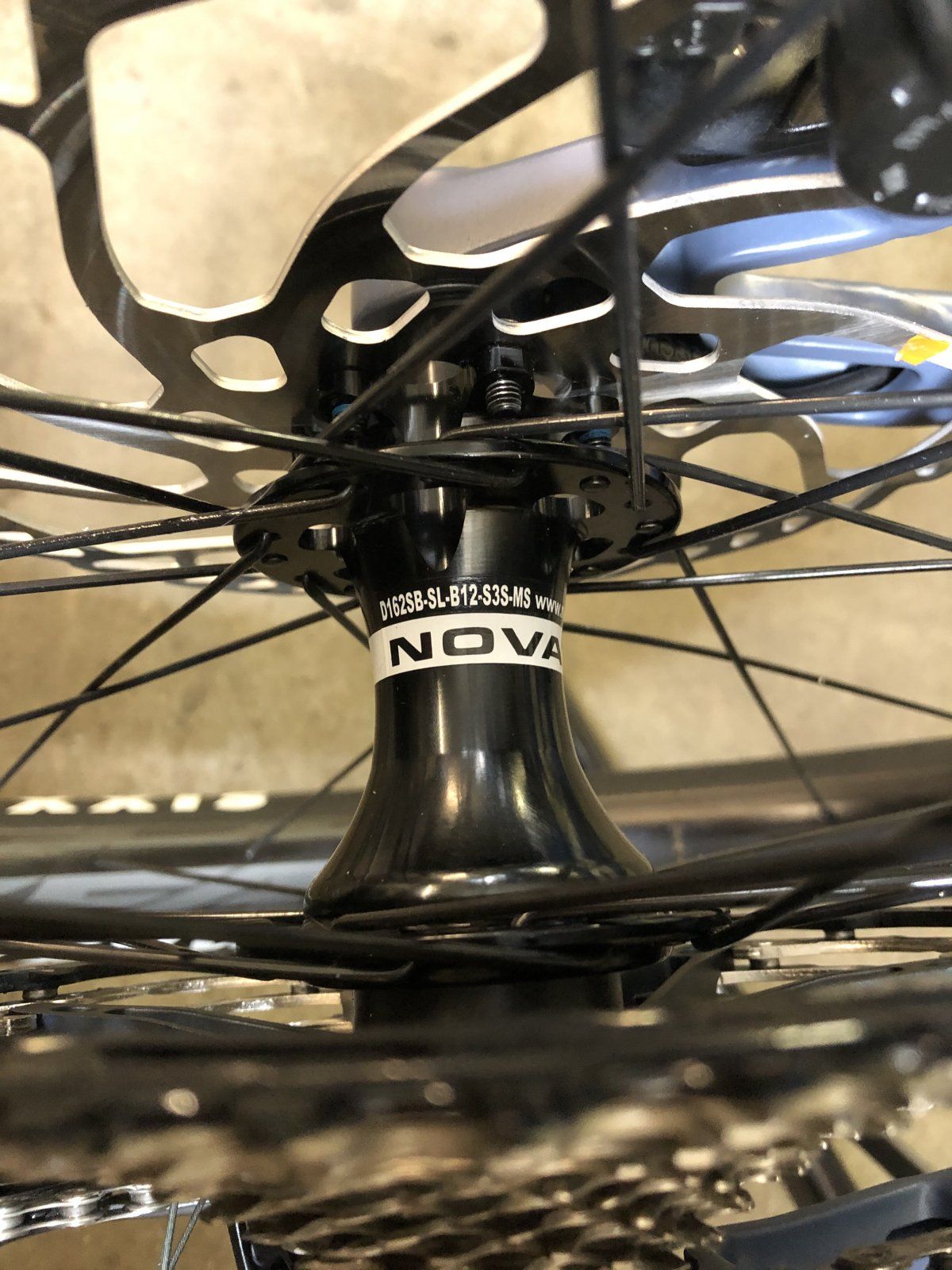

Radnabe ist eine Novatec D162SB-SL-B12-S3S-MS
6 Loch Bremsscheibe 203mm und 12 Fach Shimano Schaltung

Die Novatec hat 2 Industrielager im Freilauf und 2 Konuslager in der eigentlichen Radnabe. Mit dem richtigen Werkzeug lässt sie sich einfach auseinander nehmen. Oftmals leiden die Konuslager unter Mangelschmierung oder sind falsch, meist zu stramm eingestellt. Einstellen ist tricky und Kugeln verlieren sollte man auch nicht. Die Konuslager kannst du mit Fett vollpumpen.
Der Freilauf hat eine Dichtlippe. Mit der musst du vorsichtig sein. In den Freilauf selbst mache ich immer ein Fett/Ölmischung.

Dann wird's blöd. Konuslager einstellen muss man können. Man muss die Achse mit 2 Muttern kontern, dabei verstellt sie sich gerne. Das muss man um den Betrag vorhersehen.
