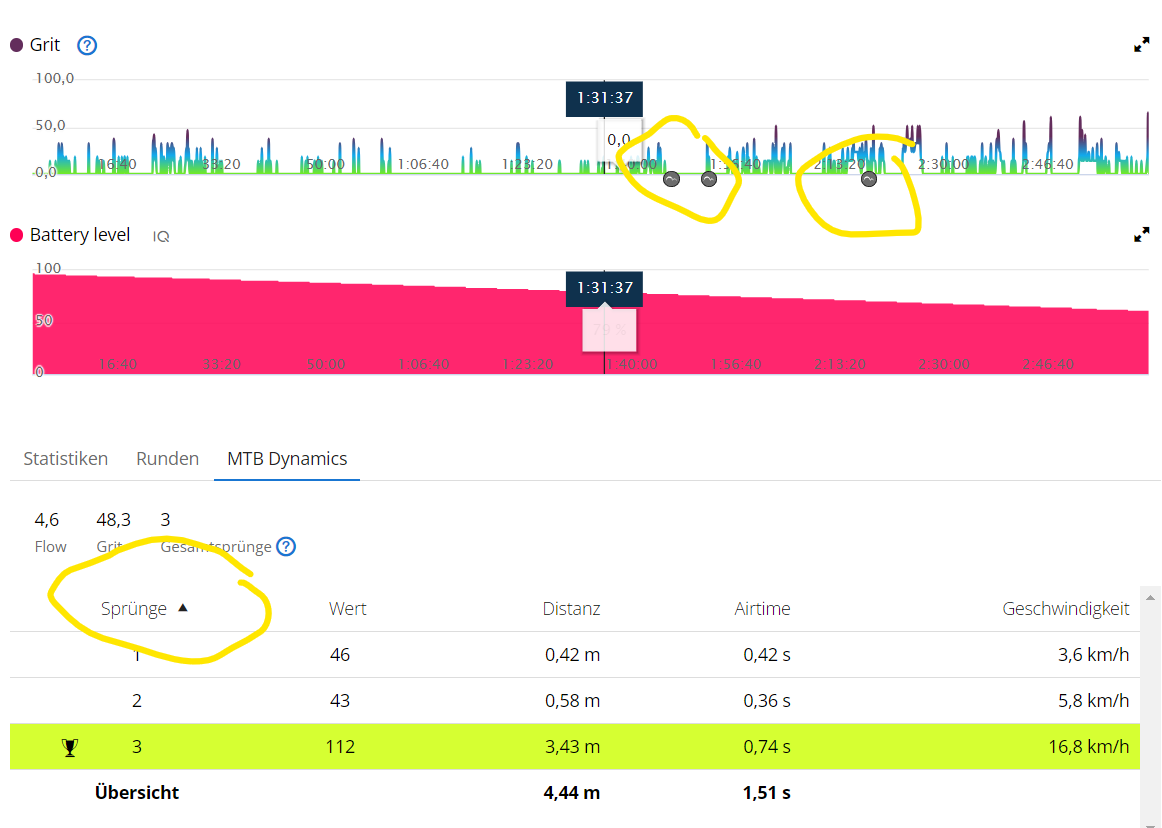

Stimmt kostet aber gebraucht schon etwa €100 mehr. Ich hatte mich auf günstig focussiert. ansonsten ist der 530er ein gutes Gerät. Nutze ich ja auch. Speedsensor braucht man meines Wissens nicht, er nimmt die Werte vom Bike. Das hat ja einen.
erkennt er dann auch Jumps? Ich hab irgendwo gelesen dass er den Speedsensor hierfür nimmt bin mir aber nicht sicher...
Ja tut er. Mir war nach einem unsanften Kontakt mit einem Baum der Garmin * "abgegangen" und die Halterung lose. Ich konnte das auf dem Trail nicht so schnell fixen und bin mit einem am Strap baumelnden Garmin * weitergefahren. Dabei hat er Jumps aufgezeichnet.
