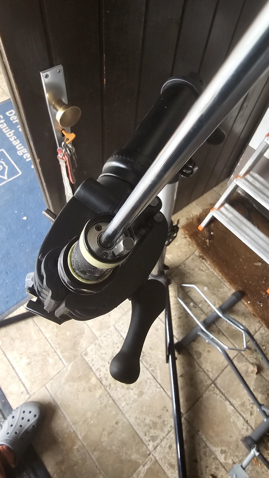

Die Variostütze drehe ich einmal im Jahr am von @KalleAnka in Bild 1 gezeigten Ring auf, drücke die Stütze dann etwas runter und lasse diese dann vorsichtig wieder ausfahren. Bei vielen Sattelstützen kommt dann eine Plastikbuchse (Führung) mit raus. Das ganze wird mit einem fusselfreien Tuch gereinigt und der „Lauf“ der Buchse (unterer Teil der Stütze die im Sattelrohr festgeschraubt wird) mit dem oben erwähnten Fett gefüllt. Danach den Ring wieder gut handfest anziehen und die Stütze ein paar mal betätigen.
Nach dieser Kur „flutschen“ die Stützen wieder richtig schön und ist für die nächsten Touren vor Dreck geschützt.

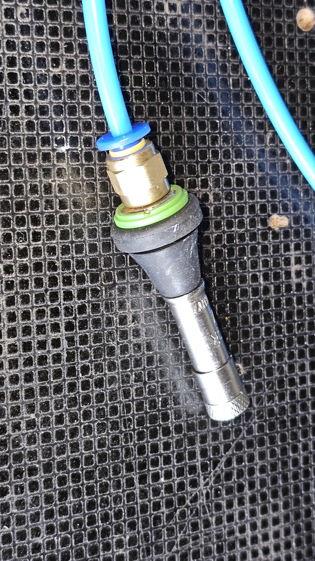

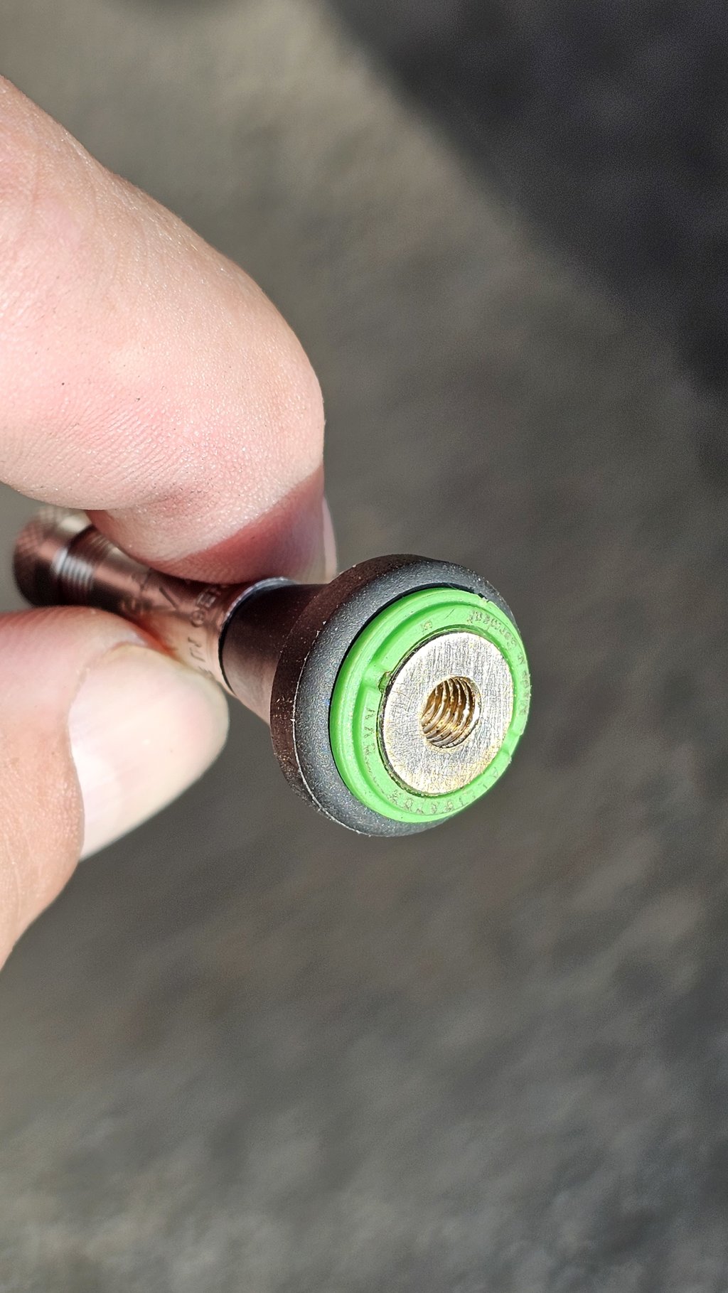

Also um von AV-Anschluß der Pumpe auf M3 zu kommen bin ich so vorgegangen:
M5 Gewinde in Autoventil geschnitten.
Schnellverschluss M5 auf PU-Schlauch eingeschraubt, passenden Pu Schlauch 4x2,5mm ca.50cm angebaut.

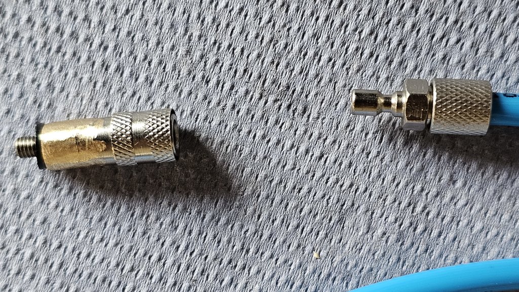

Schnellverschlusskupplung M3 für 4mm Schlauch bestellt (ca.20€). Kupplung mit Dremel etwas geschmälert da in der Stütze wenig Platz ist.
Betätigung des Ventils bei Befüllung in "Einfach"

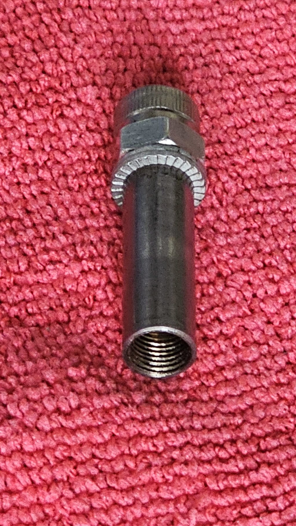

In etwas aufwendiger (Rohr 8x2mm mit Gewinde M6 auf der einen und M7x0,75mm auf der anderen Seite).
Das ist die Befüllschraube: Bit oder Inbusschlüssel 1,5mm

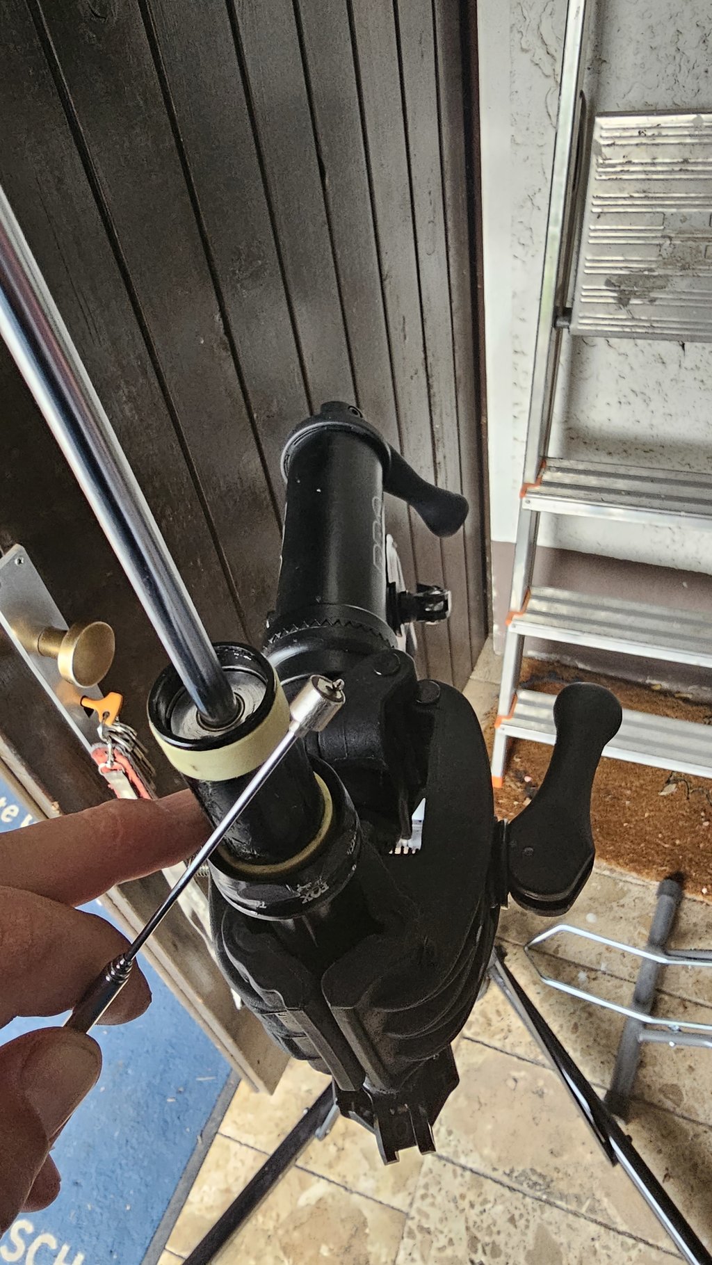

Kugel unter Schraube (2mm) (Wenn die Kugel nicht gleich am Magneten hängt, keine Panik, mit ganz kleinem Schraubendreher etwas im Loch an der Kugel kratzen, dann kommt sie irgendwann raus!)
Übrigens, zur Info, befindet sich unter der Entlüftungsschraube auf gegenüberliegender Seite auch eine 2mm Kugel!

Beim Auseinanderziehen der Stütze unbedingt drauf achten, daß die 2mm Kugel nicht verlorengeht, die sich am unterem Ende der Kolbenstange befindet! Am Besten Stütze waagerecht einspannen mit Schriftzug Transfer nach oben! Loch markieren! Gibt ein gutes Video zum Service wo man sich einzelne Schritte abschauen kann.
In etwas aufwendiger (Rohr 8x2,5mm mit Gewinde M6 auf der einen und M7x0,75mm auf der anderen Seite).

Nach der Befüllung die Schnellkupplung trennen. Die austretende Luft kommt nur aus dem Befüllschlauch, keine Angst.
