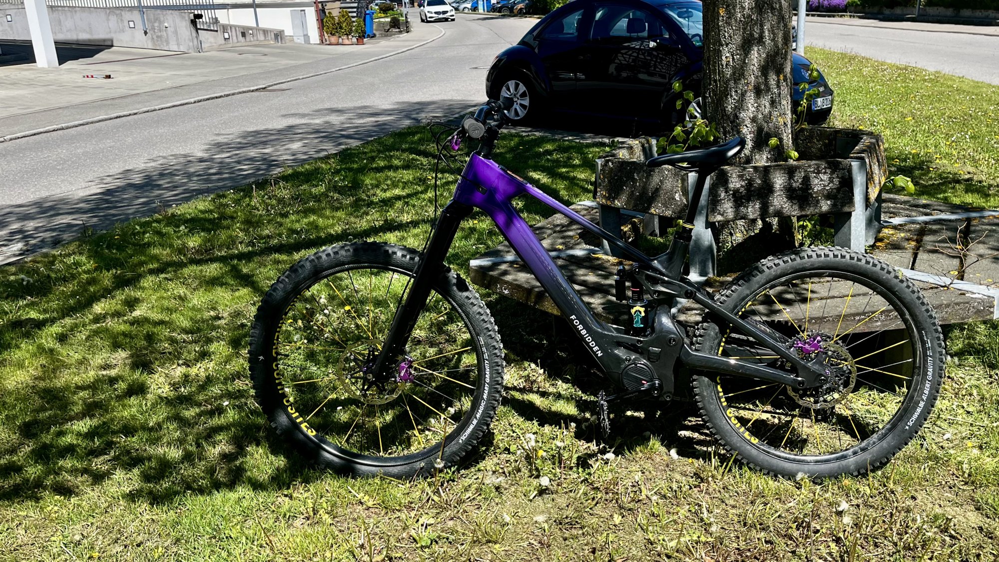

So, meine lieben Freunde der Forbidden Bikes 😎.
Heute mal wieder ein weiterer Beitrag mit dem Thema: „Bitte keine Fragen nach der Sinnhaftigkeit dieser Entscheidung stellen😛“. Ist nicht rational zu erklären 🥹.

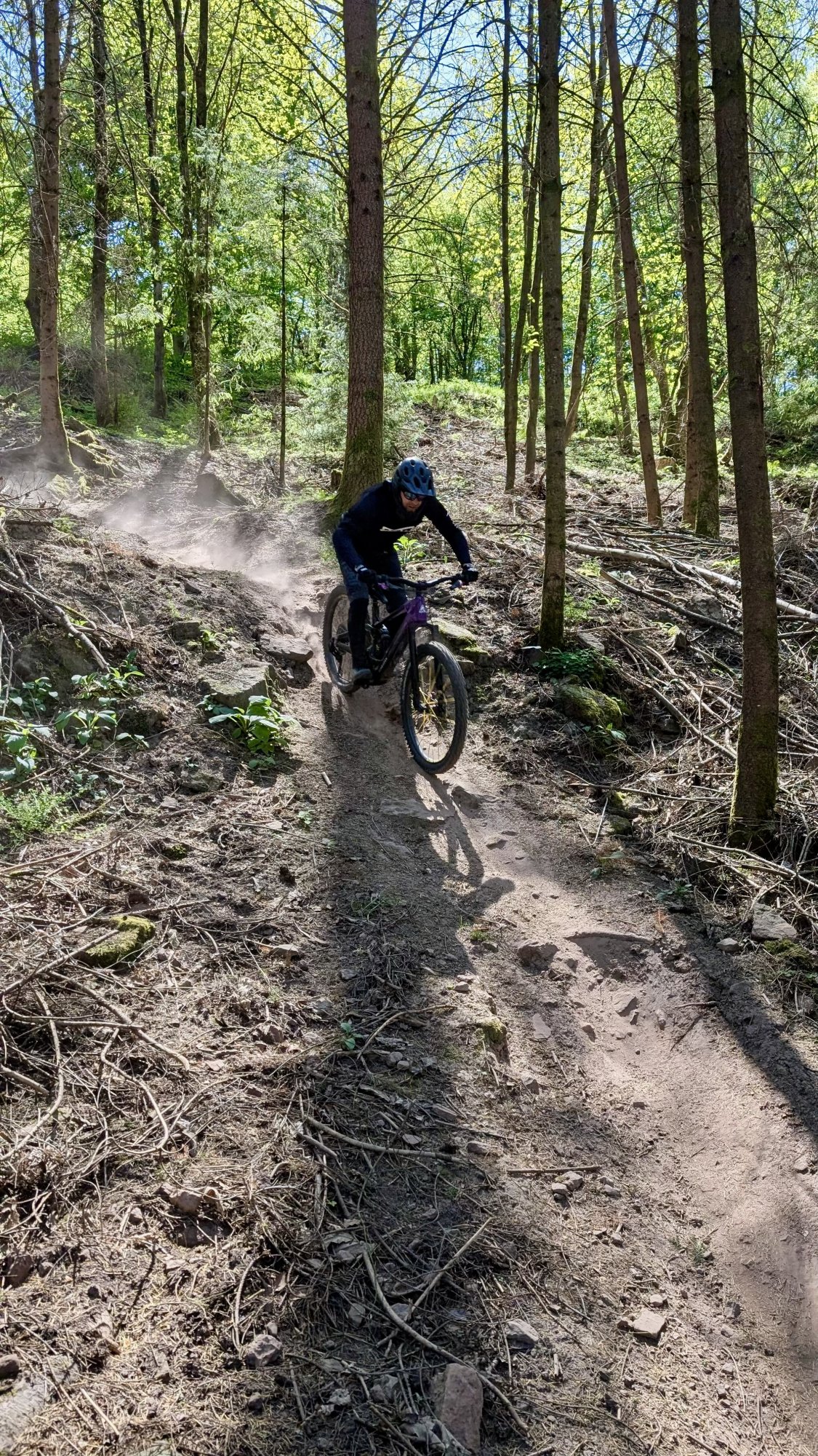

Ich habe den neuen Hobel fast fertig und er durfte sich heute direkt in Eberbach beweisen. Wenn das mal kein angemessener Test ist, weiß ich es auch nicht 😅.
Im Prinzip habe ich alles vom Core umgebaut. Nur das GX Transmission Schaltwerk habe ich behalten und quasi ein Downgrade von der XO gemacht. Mir gefällt die Akkuposition obendrauf besser, weil das Motorkabel dann nicht so exponiert ist. Alles andere ist 1:1 vom Core.
Farbe gefällt mir auch besser, wollte letztes Jahr schon das Lite mit einem 800er Akku in purple haze, hat mir aber niemand so anbieten wollen.
Fehlen nur noch die gelben Decals für die weißen Forbiddengrafiken. Die sind aber schon bestellt und sollten demnächst eintreffen 😎.

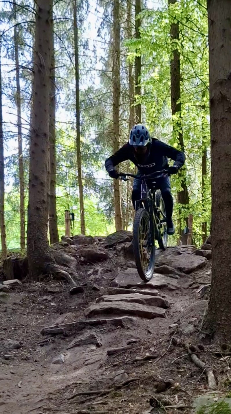

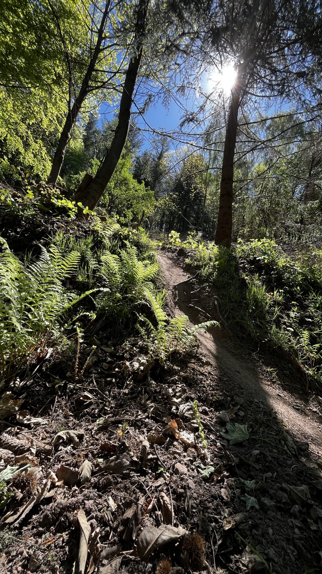

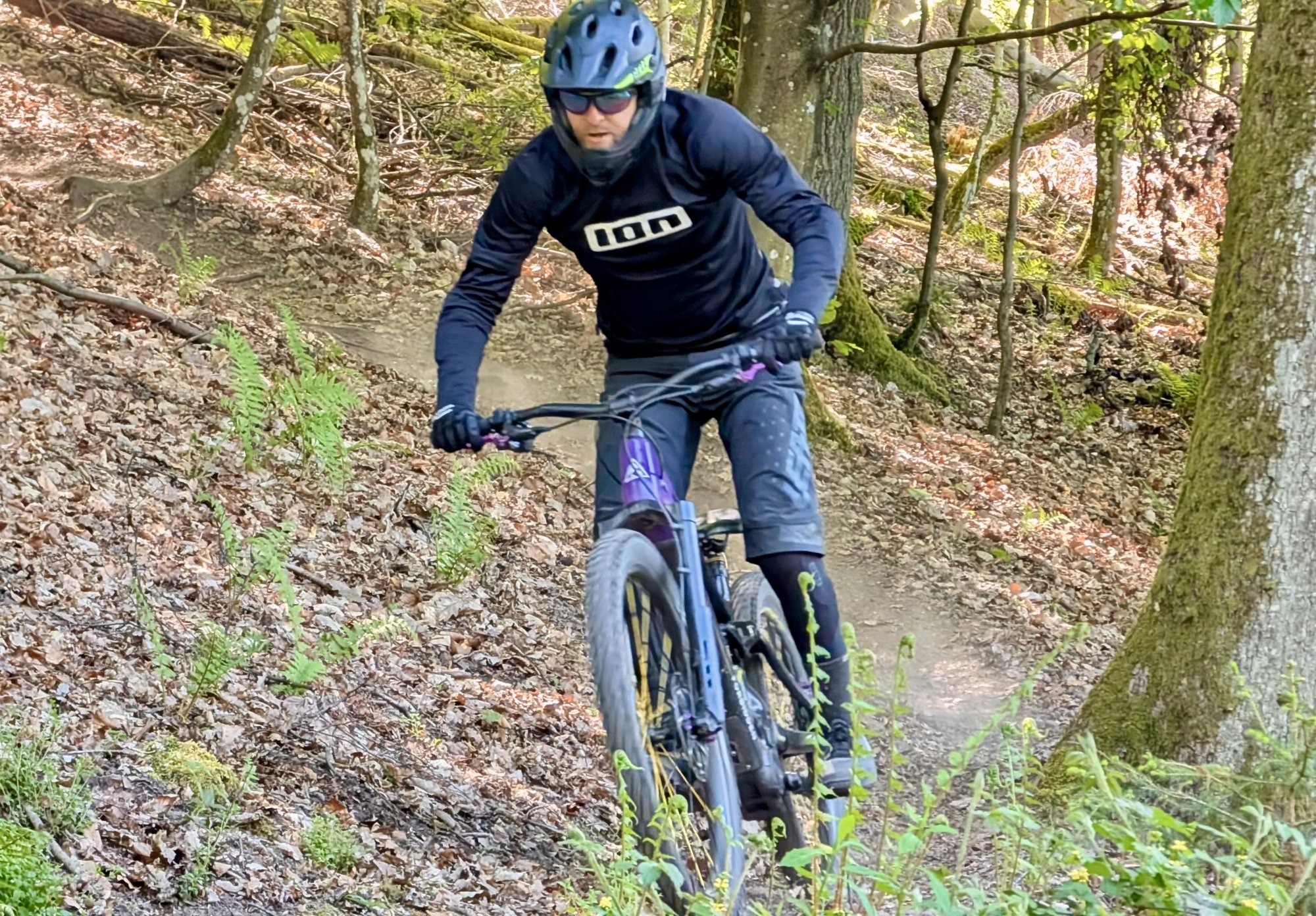

Anbei noch ein paar Bilder aus dem staubtrockenen Eberbach. (Danke an den Forograf @3ullit).
Geil war’s.

@orangeknuckles Sehe grad, auf deinem ersten Eberbach Bild habe ich mich beim ersten Mal direkt lang gemacht :D Jedenfalls sieht das nach einem Teil vom Zweiarmigen Banditen aus.
Ich muss gestehen, dass ich leider keine Ahnung hab, welche Stelle das war, weil wir alle Trails gefahren sind und ich noch nie dort war. Ist auf jeden Fall kein Kindergarten dort und Möglichkeiten eine Bodenprobe zu nehmen, gibt es reichlich.
Zweiarmigen Banditen sind wir auf jeden Fall an dem Tag gefahren, also könnte das schon passen.
Ich war auch sehr froh, dass ich meinen Bashguard dran hatte, der hat paar ordentliche Kratzer bekommen.
