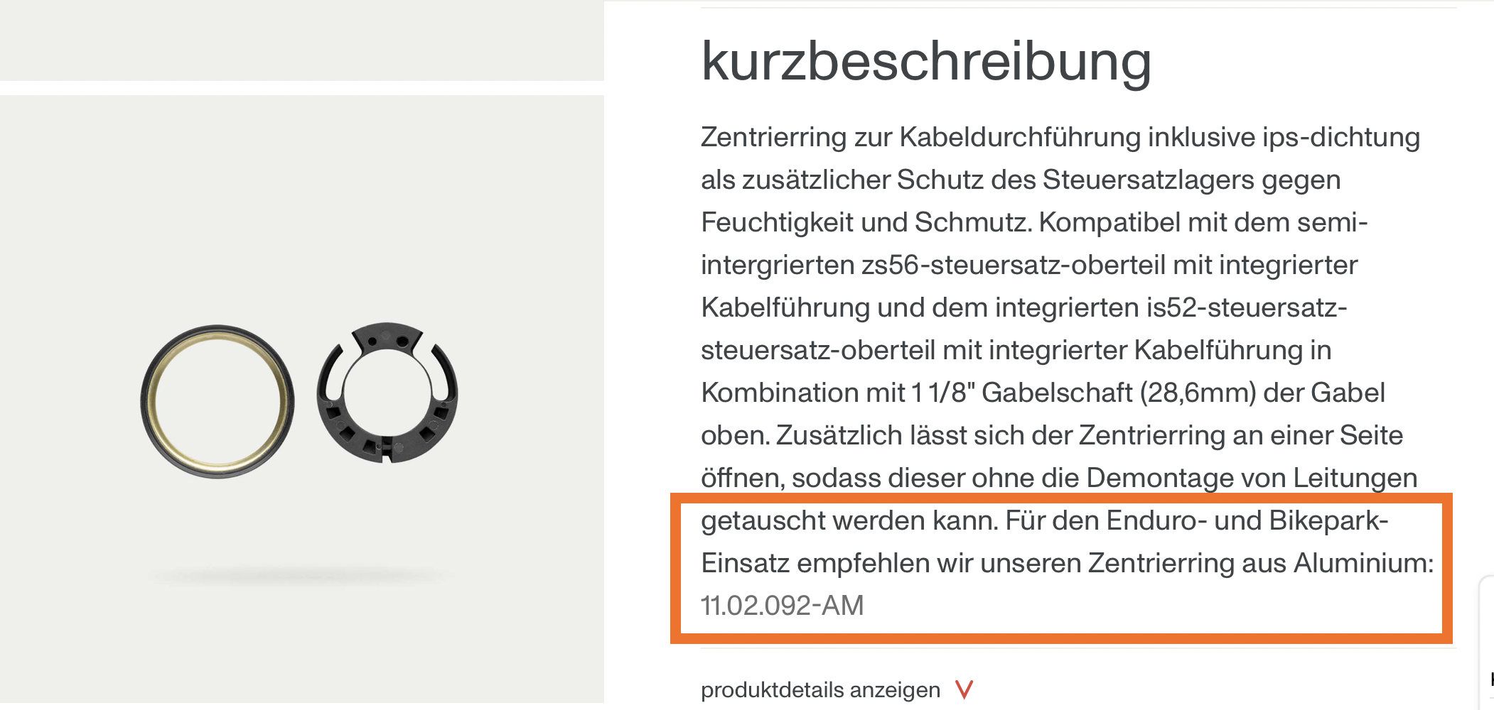

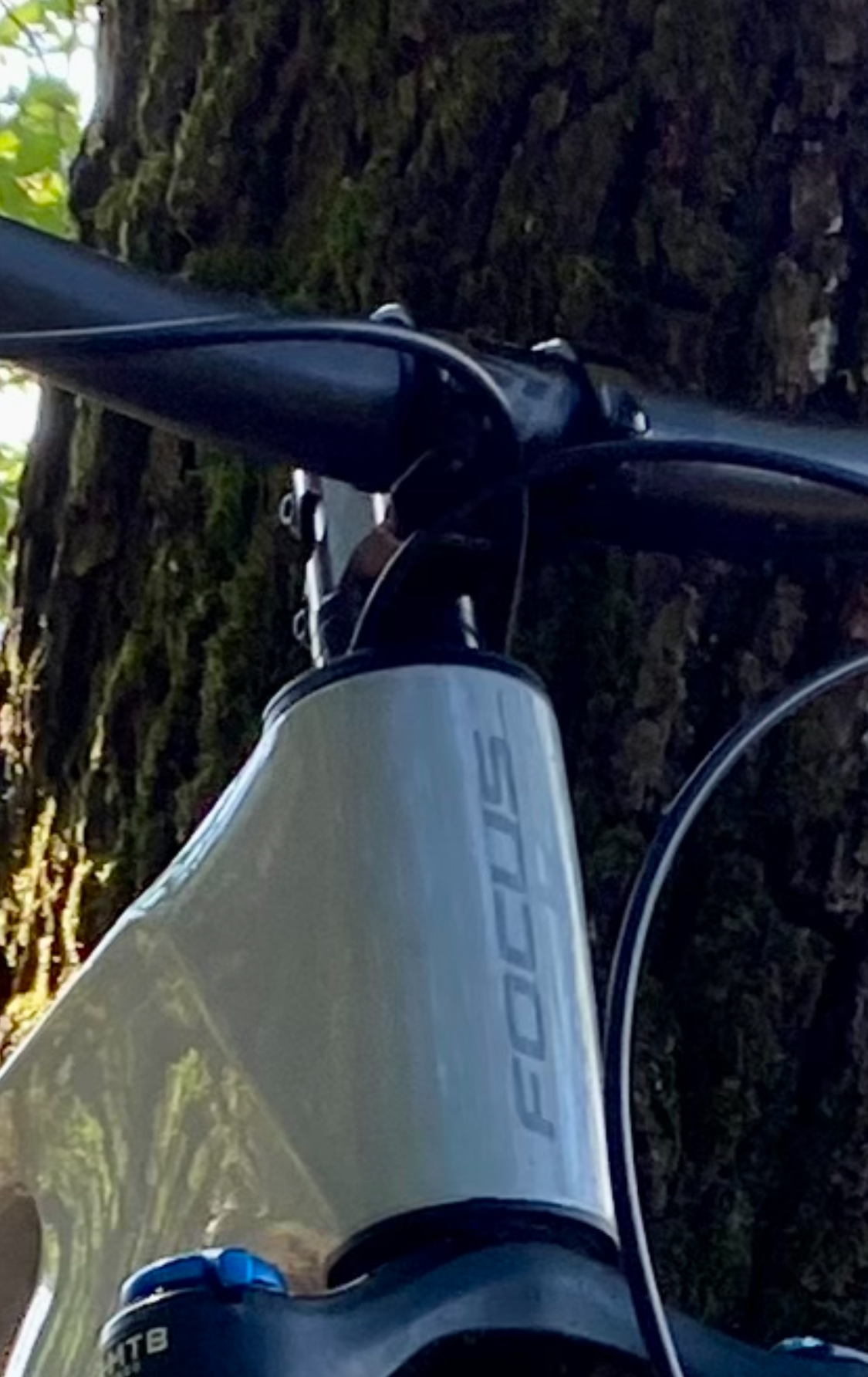

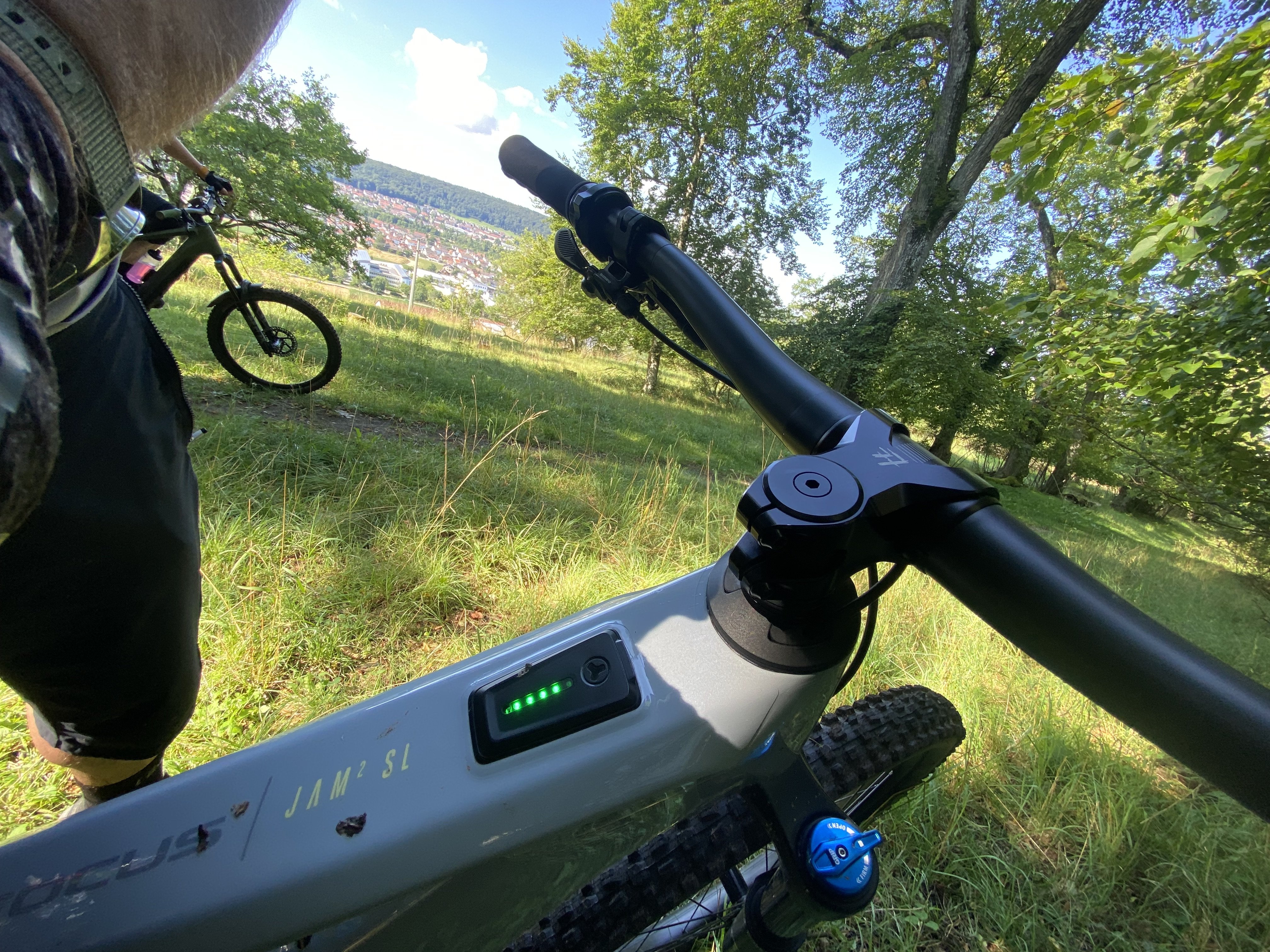

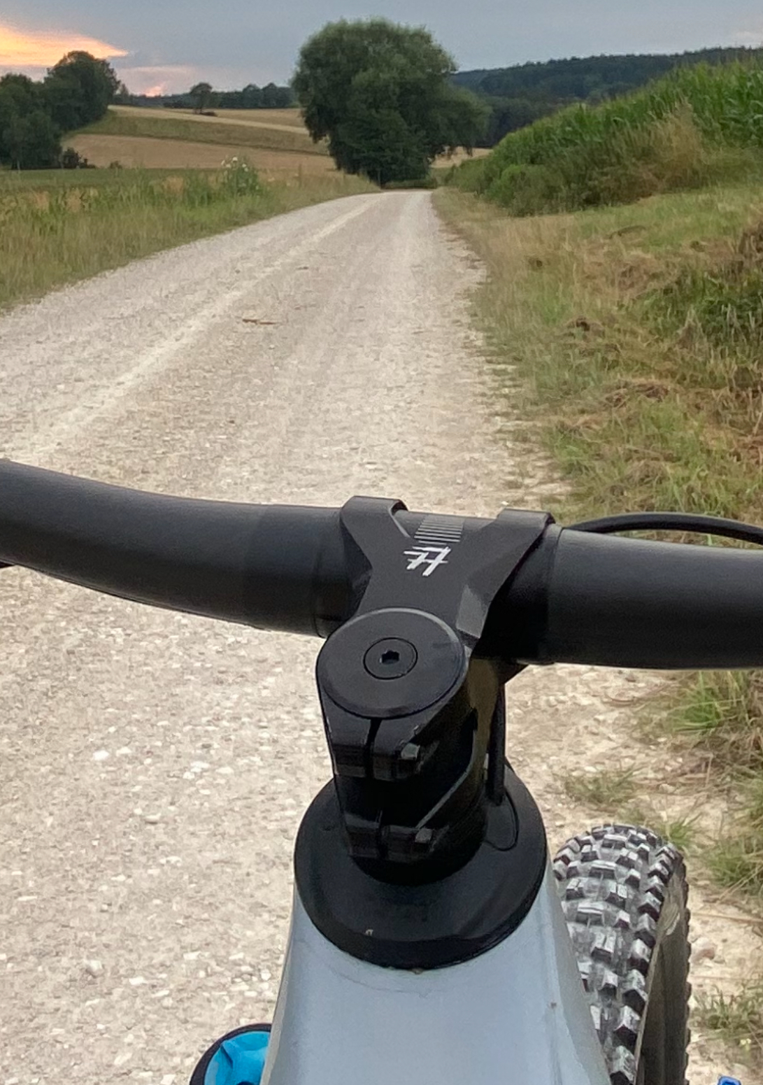

Vorbau kann man ohne Probleme tauschen, es gibt eine Abdeckung von Acros, bei der die Züge seitlich in das steuerrohr gehen, womit man jeden normalen Vorbau verbauen kann.
Kostet ca. 17€.
Anhang anzeigen 73503Anhang anzeigen 73504

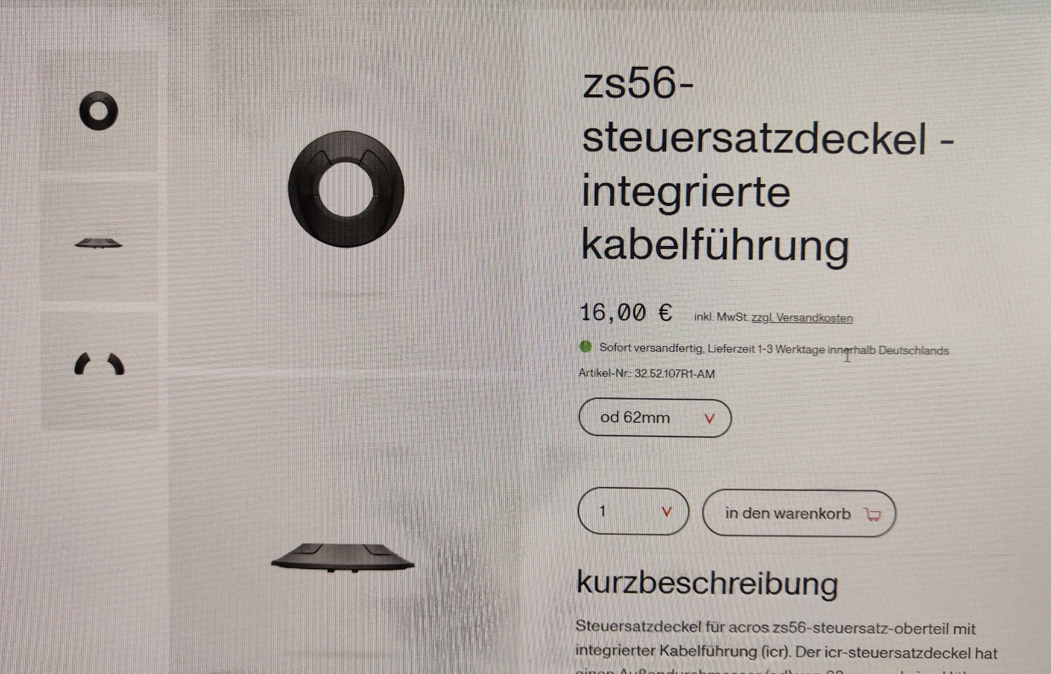

Sagt mal wenn ich von dem alten Octopus Vorbau auf einen ganz normalen umbauen möchte brauche ich nur dieses Teil von Acros? Nichts weiter?
Da ich meins auch direkt umbauen werde, hab ich auch recherchiert und es sieht danach aus -> ja.
Wichtig ist nur, die musst die Bremsen danach entlüften.. ich wüsste sonst nicht wie du es drauf kriegst -> Sackgang.
Also von mir: ja!
Also von mir: ja!
Ja Bremse entlüften ist klar... Baue dazu auch gleich auf Shigura um😉. Mir ging es nur darum, dass ich wenn möglich nur einmal alles zerlegen muss und natürlich auch nur einmal bestellen muss....
Es geht fast* ohne Entlüften.
Wenn man die MT5 drauflässt, kann man das Öl vom Ausgleichsbehälter in die Bremszange pumpen -> ohne Bremsbeläge mit einem Abstandshalter zwischen den Kolben.
Dann Geber nach unten halten und Bremsleitung öffnen (am Besten einen Silikonstopfen drauf) - dann hat man nur minimalen Ölverlust.
Dann die Leitung nach den Steuersatz-Spielchen mit neuer Olive anklemmen und die Bremszange zurückdrücken -> Luftblasen gehen in den Ausgleichsbehälter.
* Quickbleed vom Geberzylinder ist schon nötig :biggrin: geht aber deutlich schneller, als eine komplette Entlüftung!
Ich fahre genau so mit gutem Druckpunkt seit Nov. '23.
