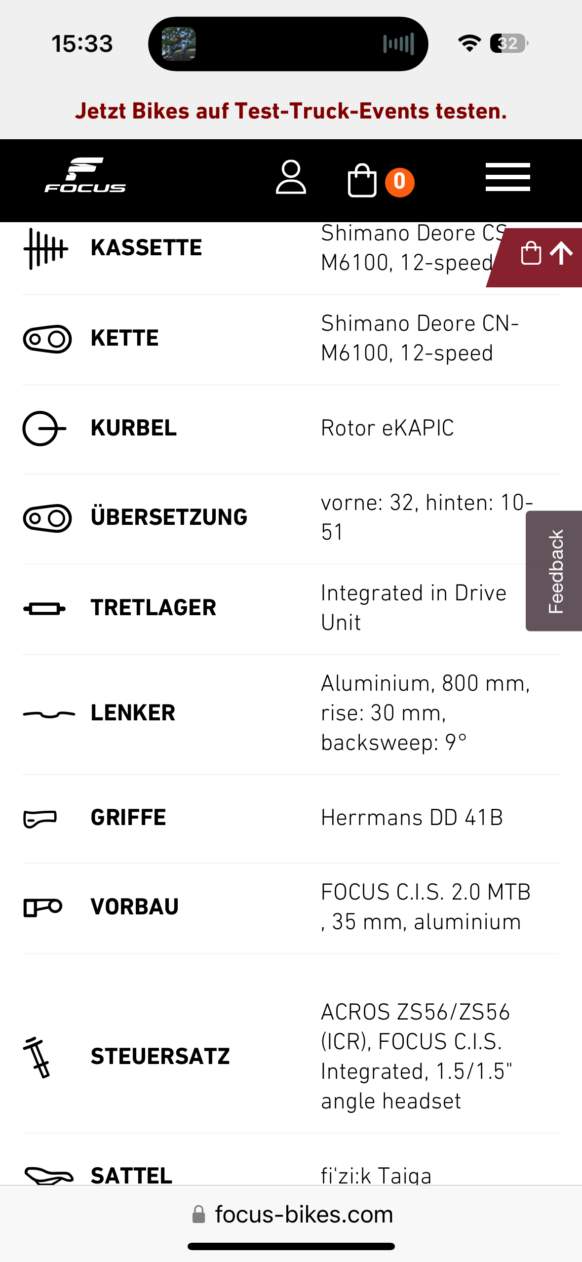

Dann nochmal eine Frage an die, die eins besitzen. Laut Website ist ein 35er Vorbau montiert. Leider wird gern die Klemmung angegeben - ist das 35 Länge oder Klemmung? Thx

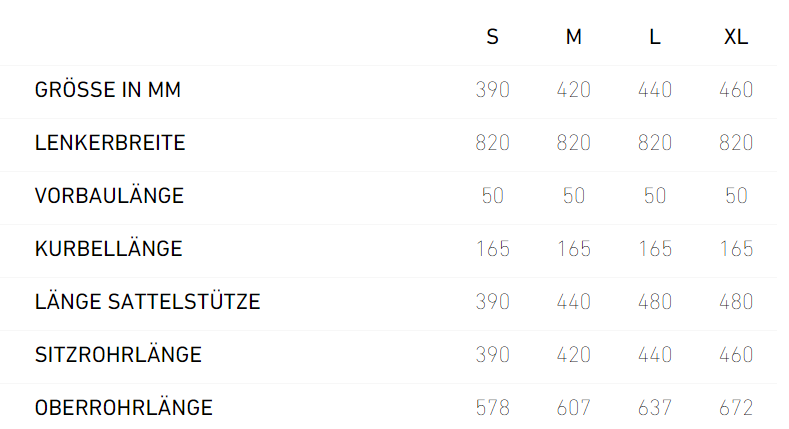

die 35 mm ist die Klemmung, die Länge steht in der von mir geposteten Tabelle ,
auch beim 8.8 sind es 50mm: https://www.focus-bikes.com/de_de/jam2-sl-8-8?color_combo=138556&frame_shape=126346&frame_size=

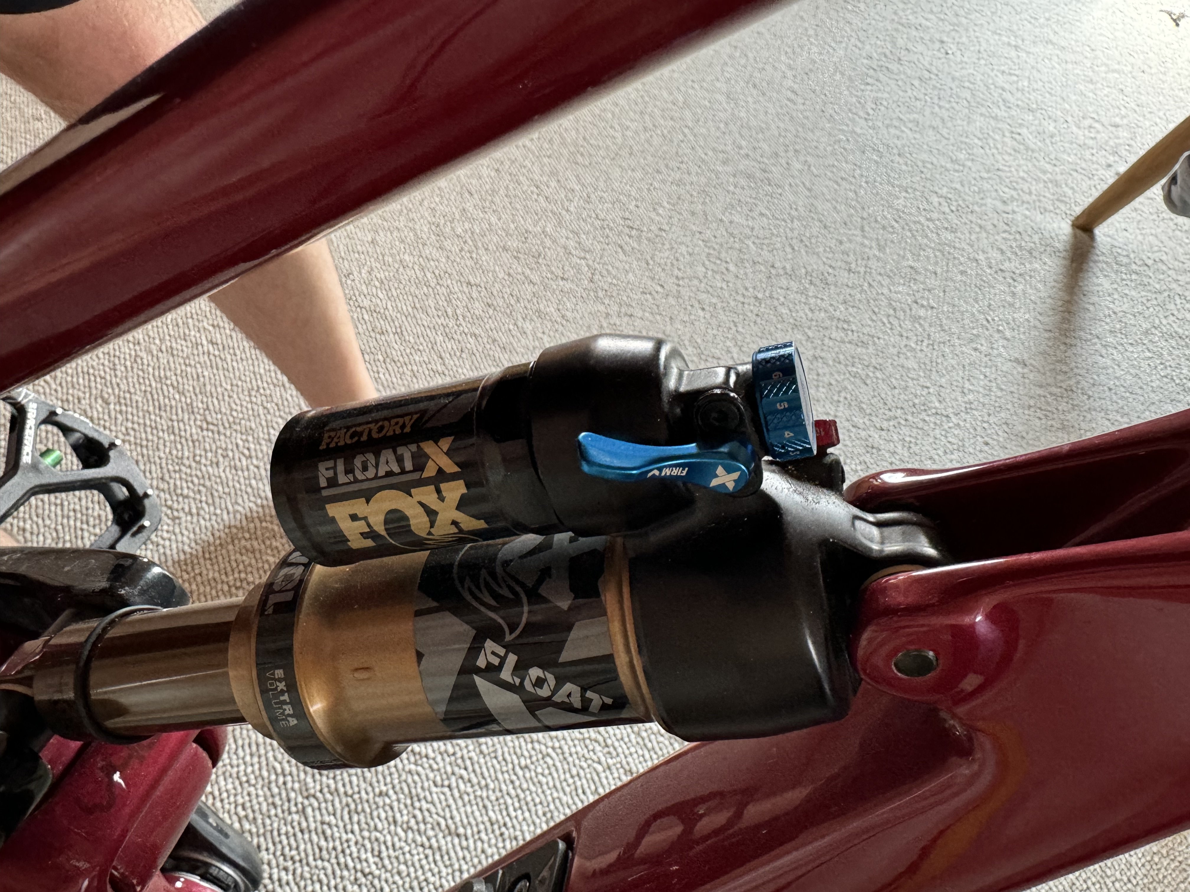

Hallo,
der verbaute DPS Dämpfer müsste doch eigentlich 3 Einstellungen bieten, oder?
Meiner kennt nur 2, offen und geschlossen. Und in einer der beiden Einstellungen hat der Hebel Spiel ohne Ende.
Ist das normal oder ist der Dämpfer hinüber?
Viele Grüße
Die laufen auf Kugelrastpunkten, kann sein das der Hebel ggf ausgenudelt ist. An dem Bike ist leider der billige Dämpfer verbaut. Allerdings hat der neue gute Dhx auch nur noch zwei. Wenn du absolut keine Veränderung merkst, muss er dennoch zum Service (sofern du am Hebel alles vorsichtig nachgezogen hast - glaube 3er 6kant?)
Nochmal kurz: sicher das es ein DPS und nicht FloatX ist? Die dps (die eigentlich nicht mehr verbaut werden) hatten 3. Die neuen eigentlich alle nur noch 2.

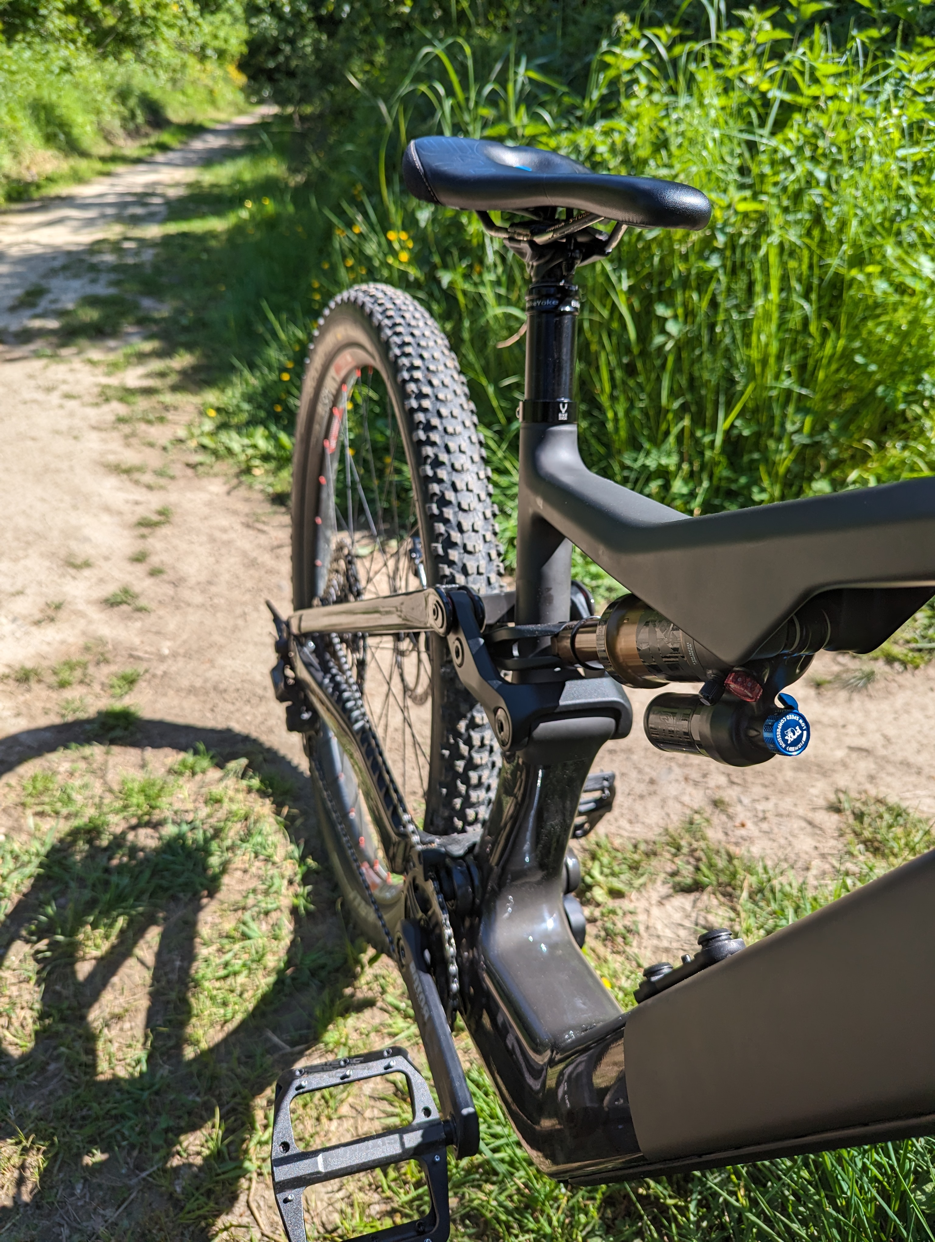

Ich hab auch einen Float X drinnen, 2 Hebelstellungen. Die Plattform funktioniert schon so ganz gut das es nicht wirklich "wippt". Find die zwei Hebel sowieso überflüssig... fahre nur offen auch den Berg hoch.
Ach ja, der Dämpfer ist ein Traum... bügelt alles weg richtig eingestellt.

Klasse, ich mag den Dämpfer auch gerne, allerdings brauch ich einen relativ großen Spacer, damit er mir nicht zu schnell den Ferderweg verbraucht bei höheren Drops.
Welchen Spacer hast du denn grade verbaut?

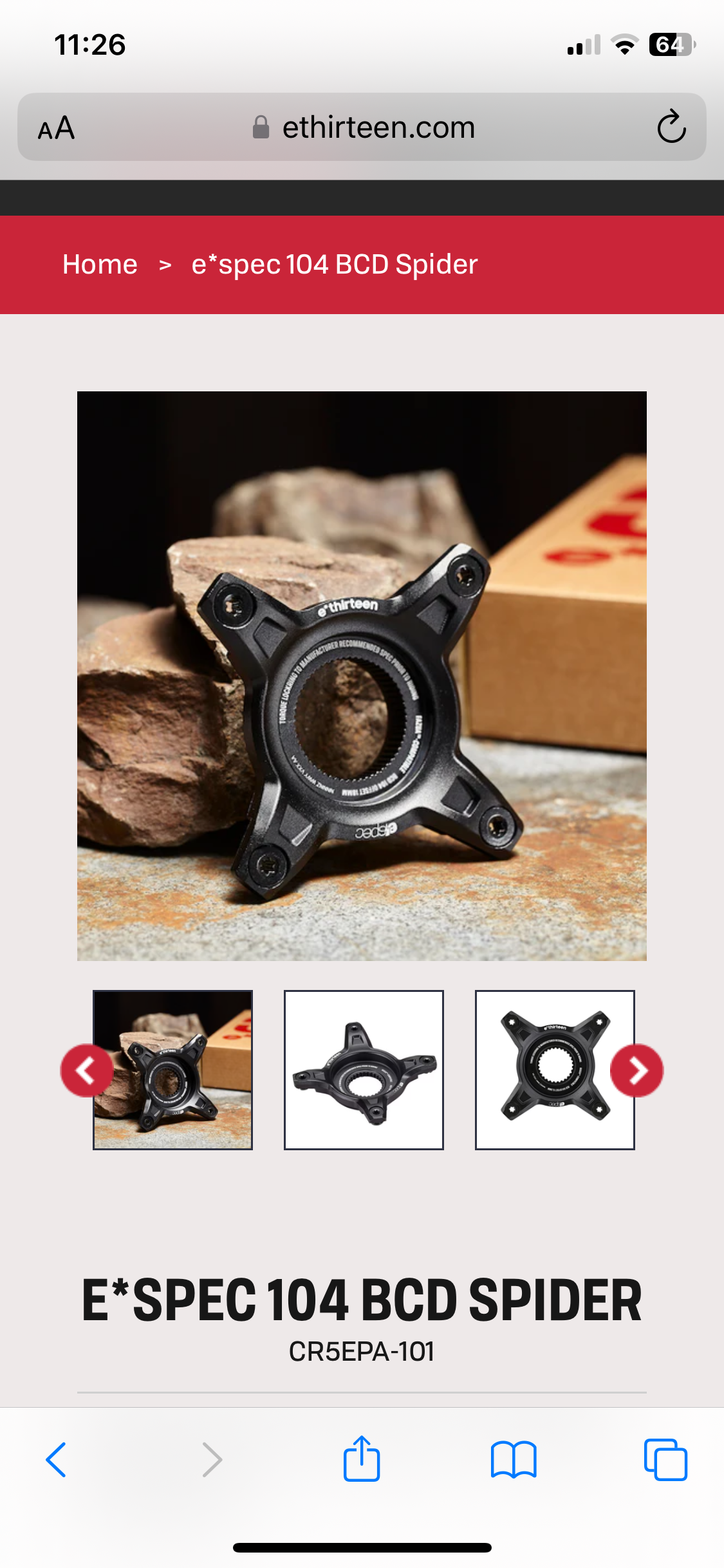

Ah und ich hab grade noch gesehen, es gibt von e13 jetzt einen Spider für den Fazua Ride 60, mit dem man normale 104er Kettenblätter fahren kann.
Spart dann schon Geld, wenn man viel fährt und man ist freier bei der Wahl des Herstellers…
Ich will kein Fass auf machen.. Spacer regeln nur den Enddurchschlag (wirken je nach Rahmen und Dämpfer meistens nur im letzten 1/4. Du brauchst mehr Luft und wenn das nicht haut. Brauchst einen mit einstellbarer oder umgeshimmter Highspeed Druckstufe. (Ich kenne mich recht gut mit Fahrwerk aus).
Alles gut, das passt schon, es geht bei mir ja ums letzte viertel. Ich bin mit der Fahrwerksabstimmung noch nicht ganz durch, muss noch ein paar Vergleichsfahrten machen, bevor ich sagen kann ob er umgeshimt werden muss oder nicht. 😊
Geht mir nur um ein paar Vergleichsdaten, dann spart man sich evt. Ein wenig Aufwand, wobei selbst rausfahren natürlich immer am besten ist.

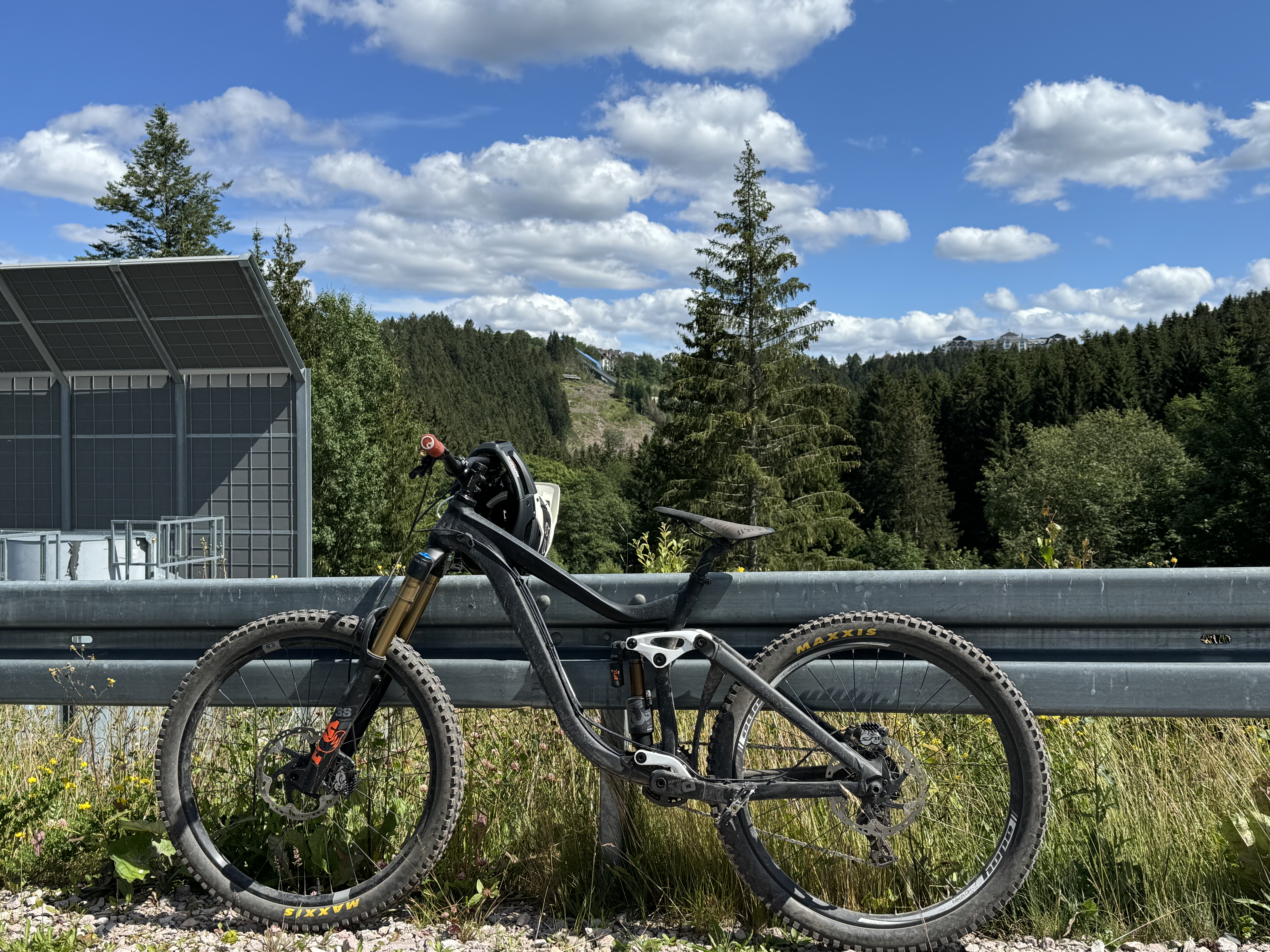

Dummerweise stehen die Drops bei mir im Wald rum 😊😃 und das baller Enduro hab ich verkauft, weil die e-Schüsseln so teuer sind. Das Jam muss also für alles herhalten.
Den ochain wollte ich auch schon immer mal probieren. Hast du da Erfahrungen mit?
yes fahr ich aufm enduro.
Beschde wenn du ruffe trails fährst / magst. z.B. Nauders / Blindsee etc.
Bei drops merkt man nix
