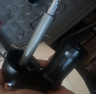

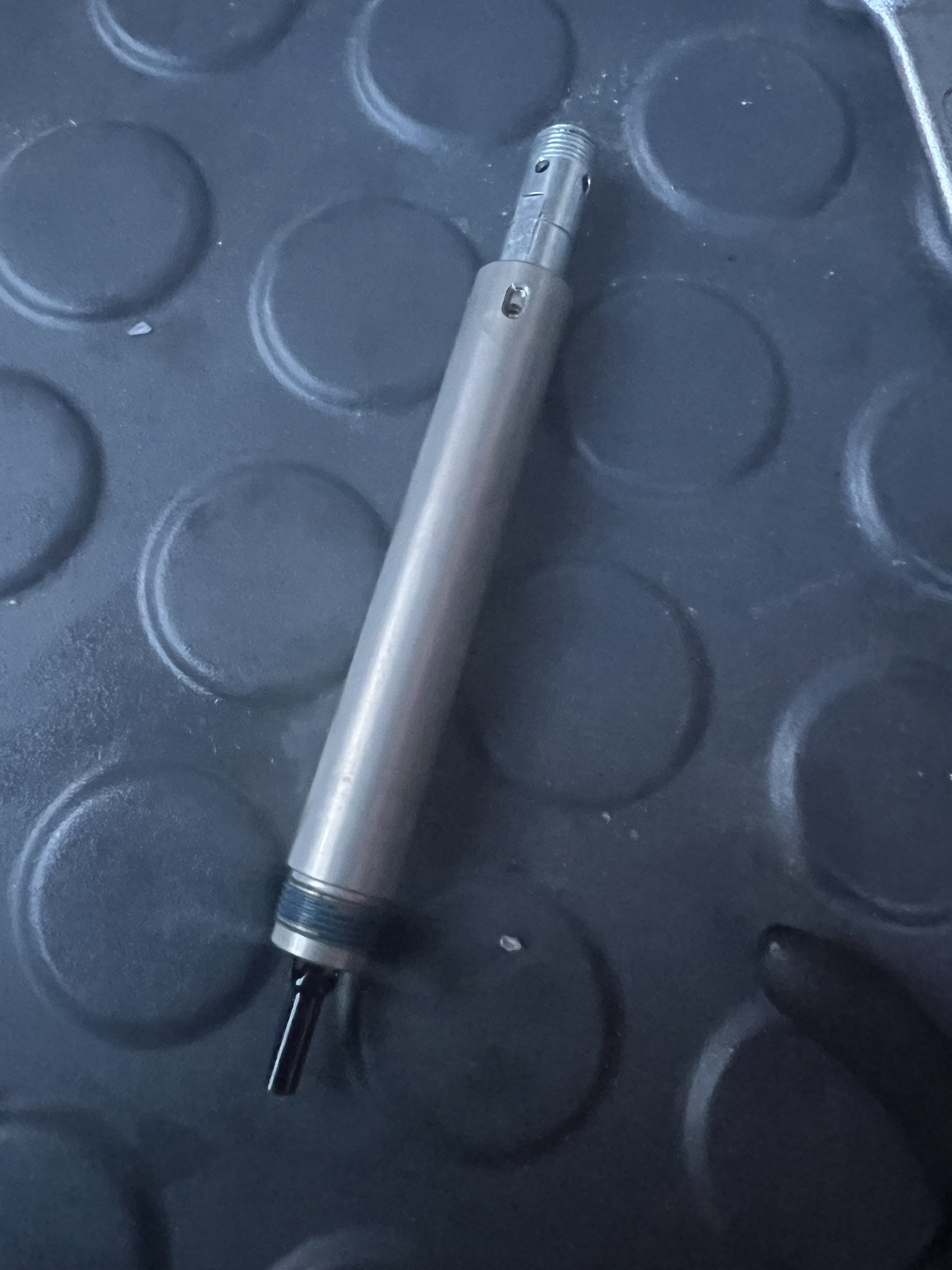

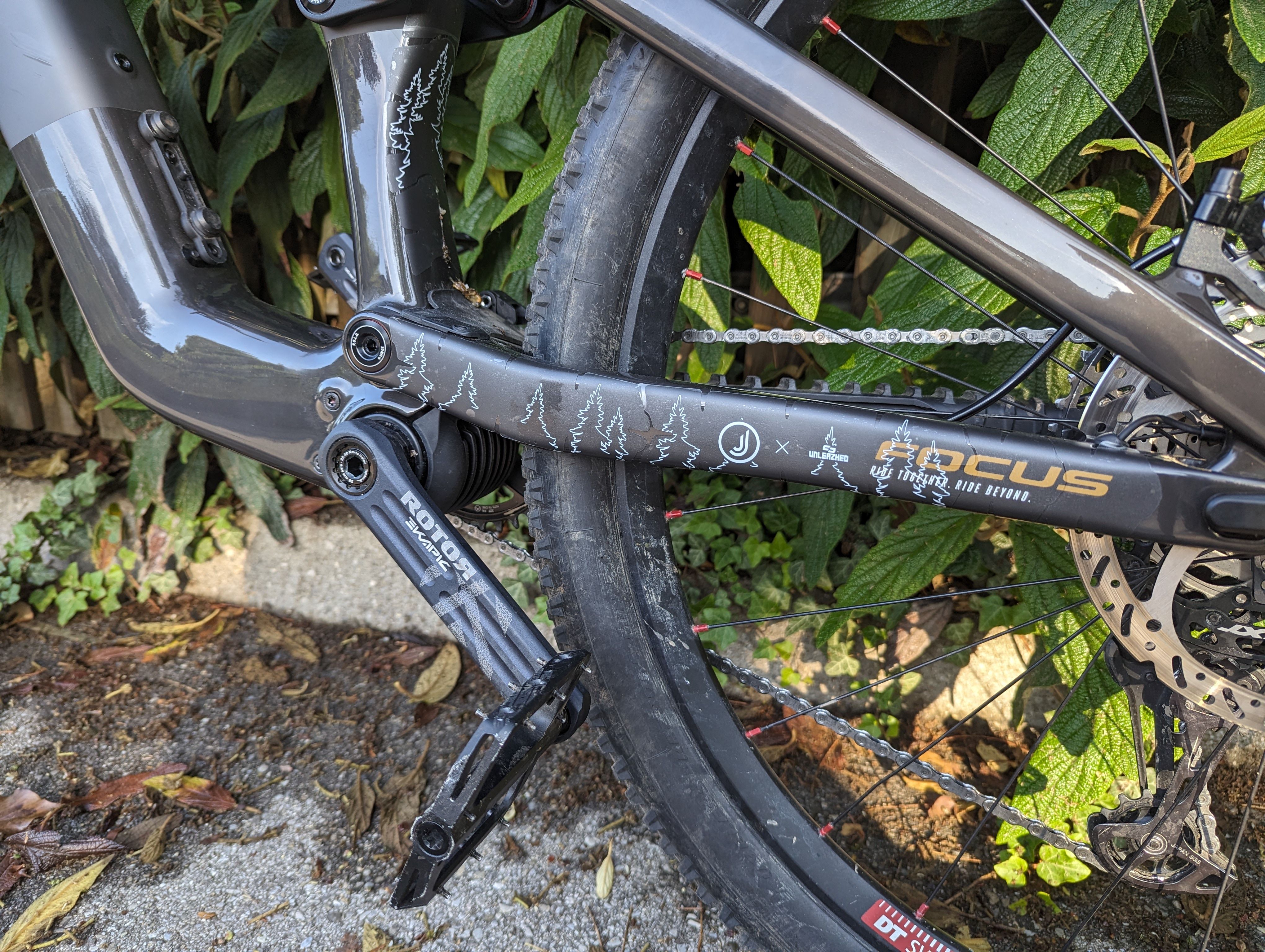

Mir ist der Schraubenschlüssel auf die Hülse gefallen (einfach nicht genauer fragen…). Und dann war eine Macke in der Kunststoffstange drin.
Leider hat sich die Dichtung dann nicht mehr sauber drüber schieben lassen. Schleifen hat auch nichts gebracht. Lösung: Neukauf (muss man erstmal finden das Teil. Ich hab am Ende gebraucht einen defekten Dämpfer gekauft und ausgebaut…) und Austausch. Dazu braucht man dann aber einen Schraubstock und passende Backen zum einspannen.
Einfach als Warnung: das Ding ist empfindlicher als gedacht.

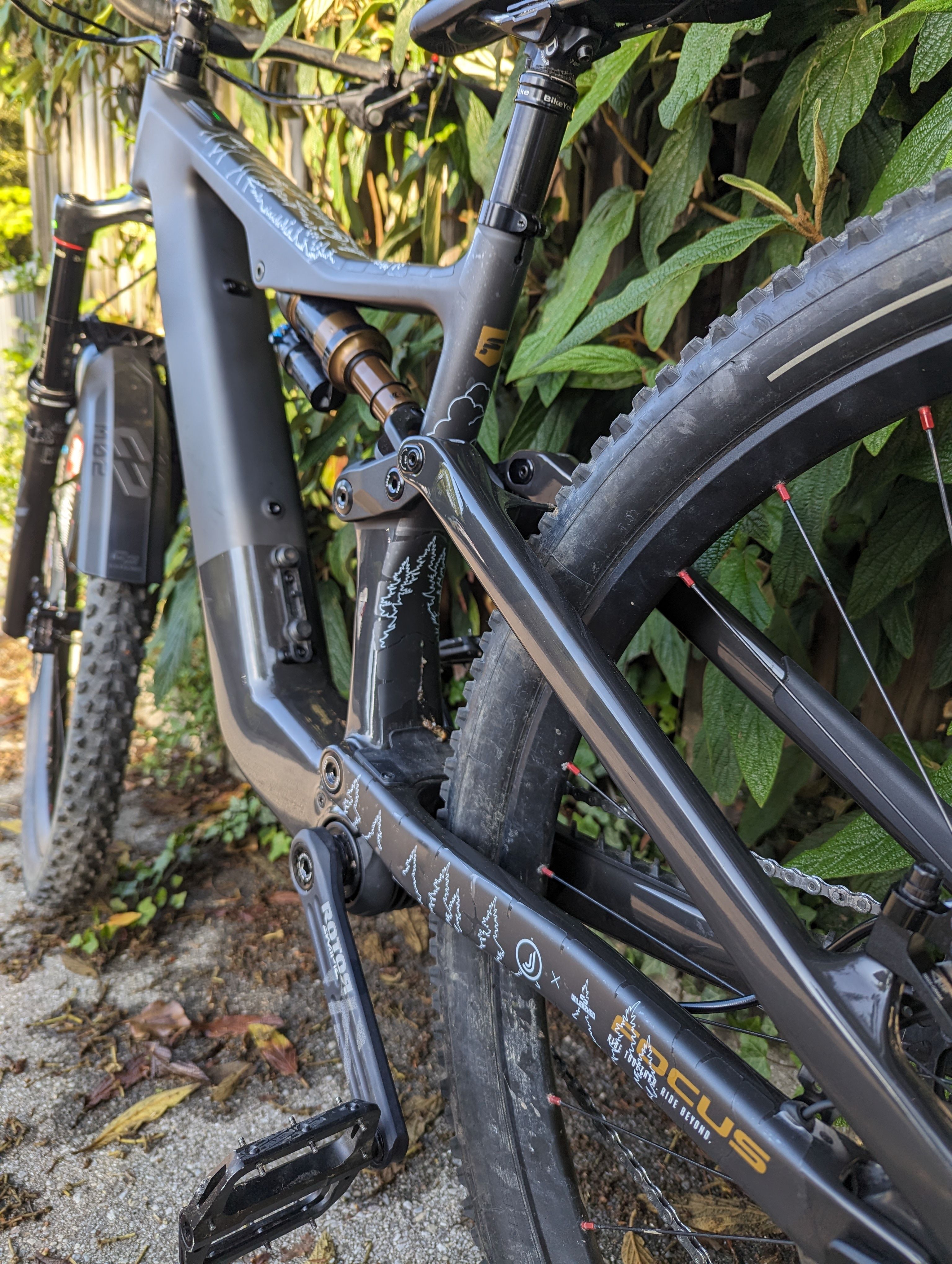

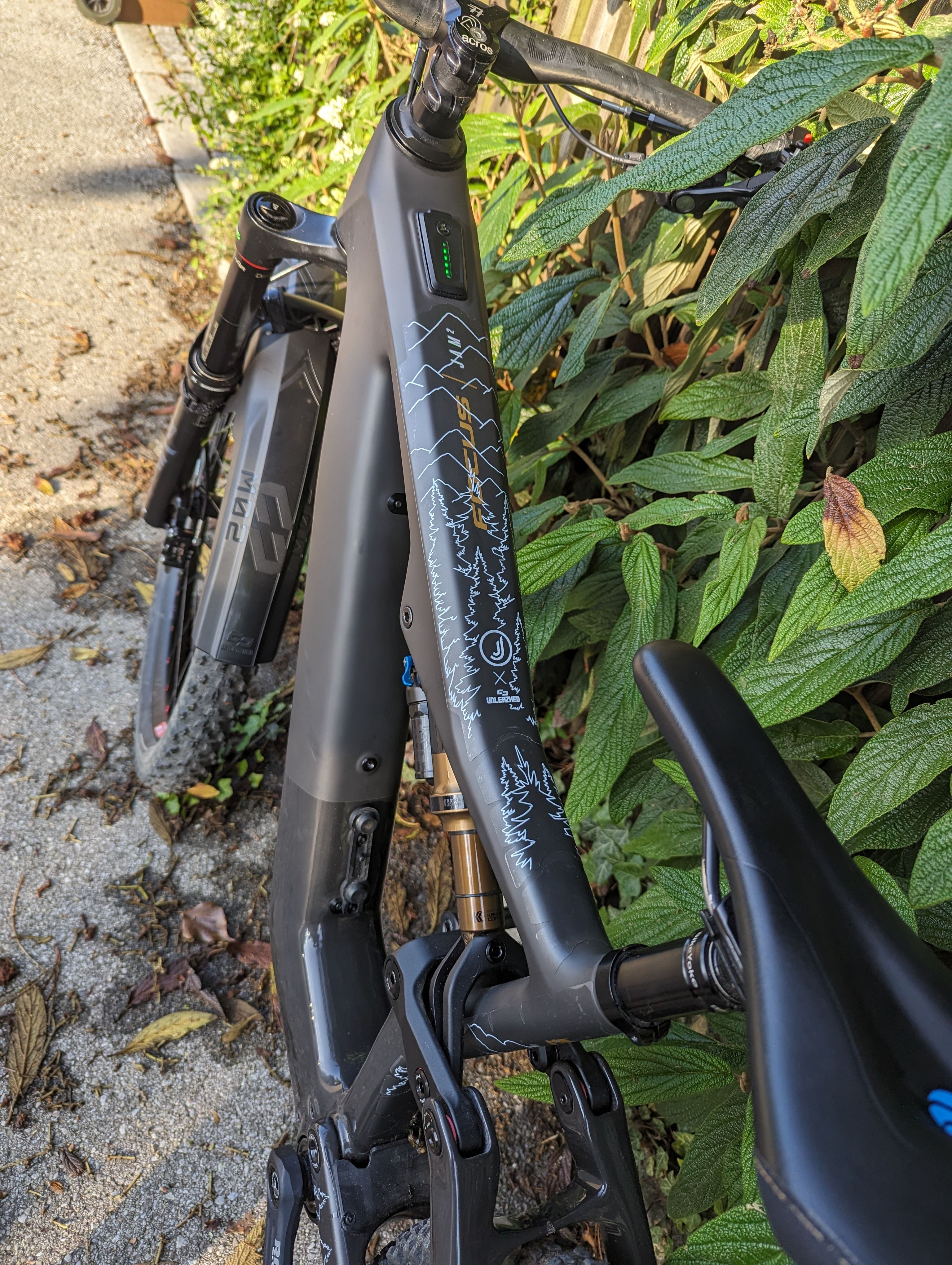

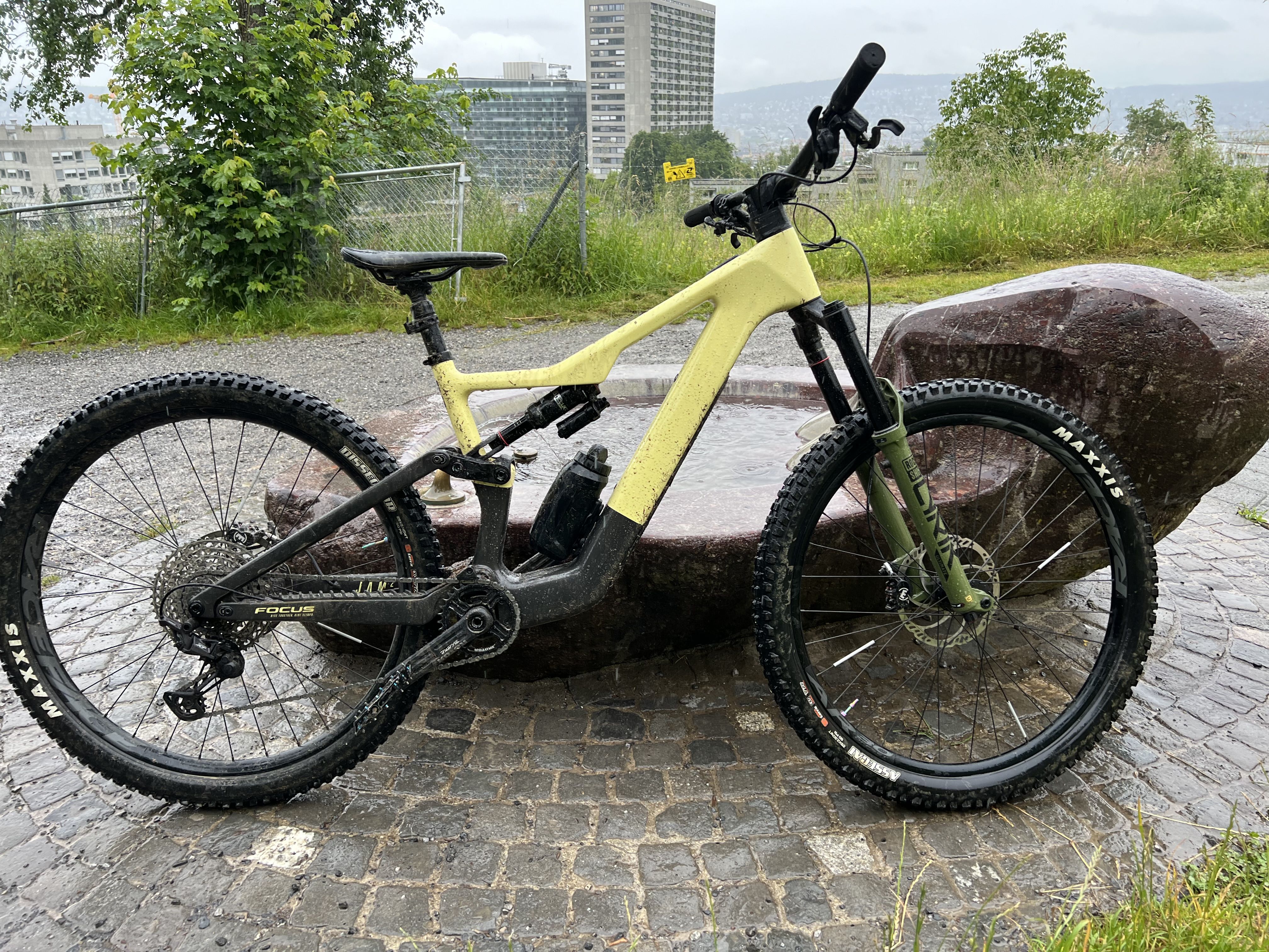

Hier mal ein Eindruck von der Farbe. Falls jemand mit dem gleichen Gedanken spielt.

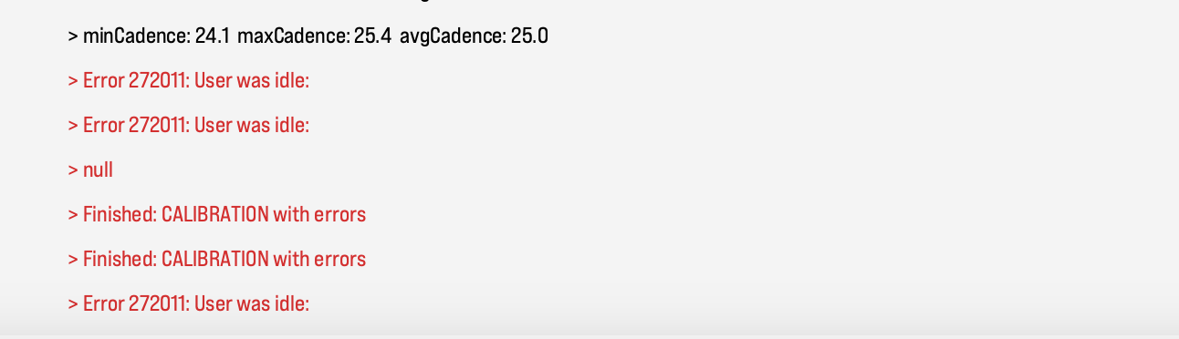

Guten Morgen Zusammen,
mein Motor unterstützt nur noch, wenn ich extrem viel Druck aufs Pedal gebe. Die Kalibrierung bricht mit Error 272011 ab. Hat jemand einen Tipp?

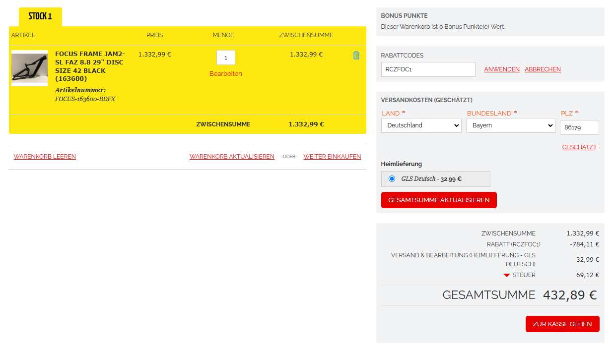

https://www.rczbikeshop.com/fr/focu...ze 42 Black 163500 29999e au lieu de 218083e
wieder verfügbar für 299€ die MAX Carbon Version...
ces produits sont en stock
FOCUS Cadre JAM2-SL 8.8 29" Carbon FAZUA Disc Size 42 Black (163500) = 299.99e au lieu de 2180.83e
Pour bénéficier de ces prix, veuillez mettre le code: RCZFOC9 correspondant dans la case destinée et cliquer sur "utiliser un bon de réduction", avant de valider votre commande
Offres valables jusqu'au mardi 04 juin 2024 à minuit (Heure Luxembourg)
Dein erstes mal mit RCZ? code im Bezahlprozess eingeben und schauen ob du den richtigen rahmen drin hast, es gibt nämlich 2 stück. 8.8 mit MAX und 8.7er ohne MAX und anderem code. siehe newsletter. außerdem musst du über die DE seite rein gehen
