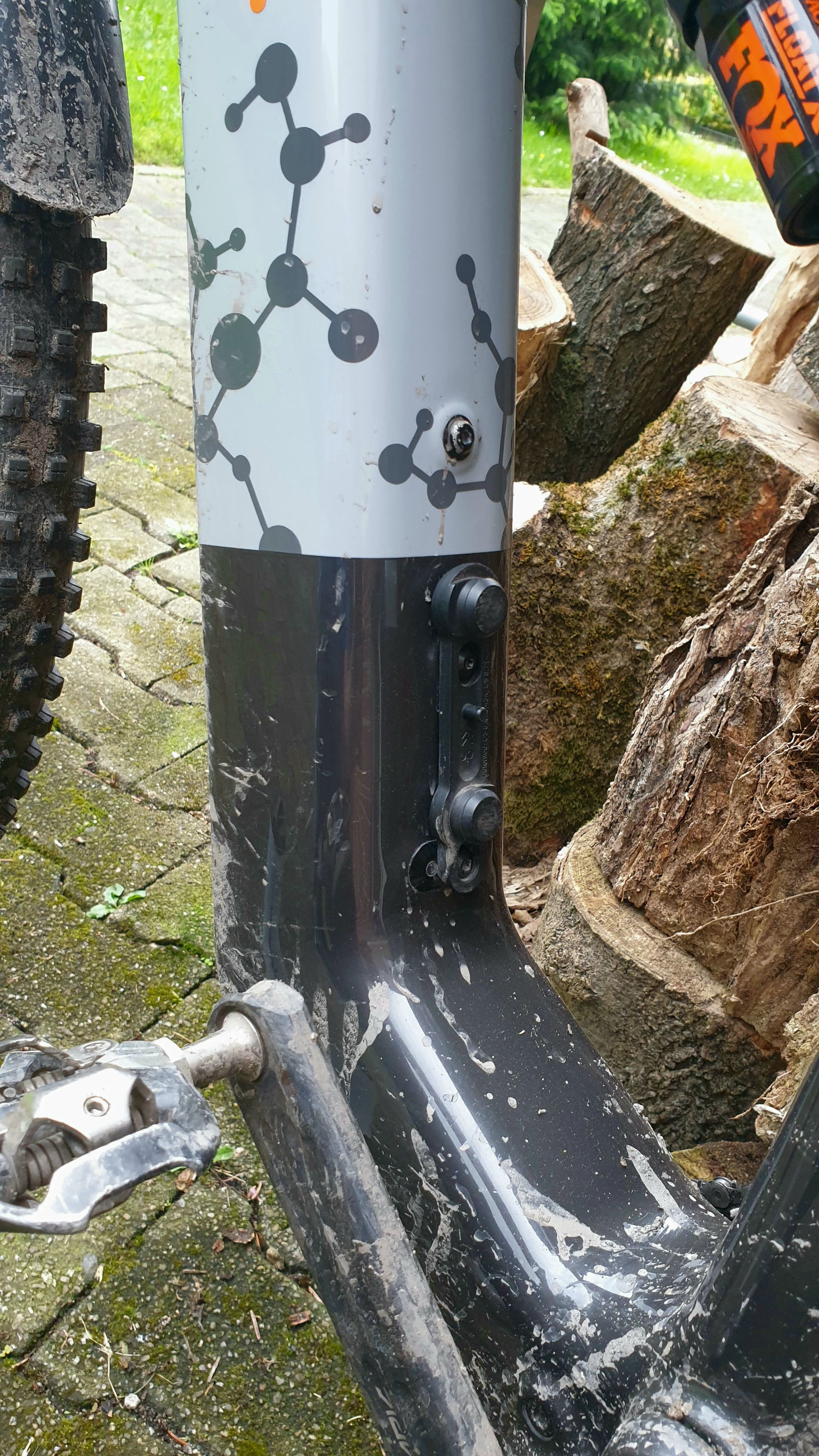

Musst es erst unten einhängen dann einklipsen. Das dicke Kabel muss in der Mitte liegen damit es keinen Druck ausübt auf die Abdeckung. Die diehnt am Ende nur als Führung für den Akku.
Danke! Ich glaube, ich hab einfach keinen Bock mehr gehabt, alles in Ruhe zu machen 😄
Gestern hab ich's nochmal angeschaut und das Kabel lief über eines der Gewinde für den Flaschenhalter. Dadurch hat es natürlich ordentlich nach oben gedrückt, jetzt passt es 👍

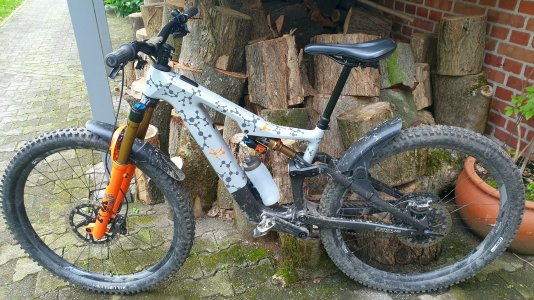

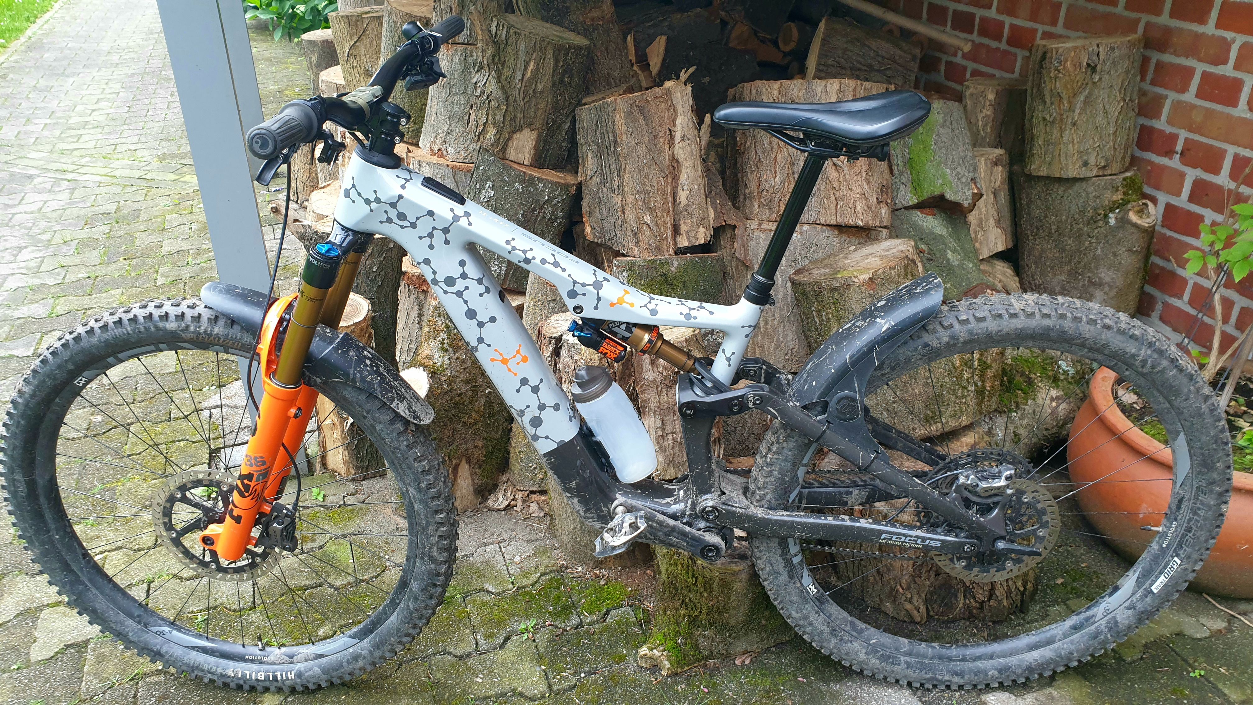

Ich habe die Flaschenhalterung eine Etage tiefer gelegt. Das Gewinde ist dafür vorhanden.
Dann passen auch größere Fidlockflaschen rein.

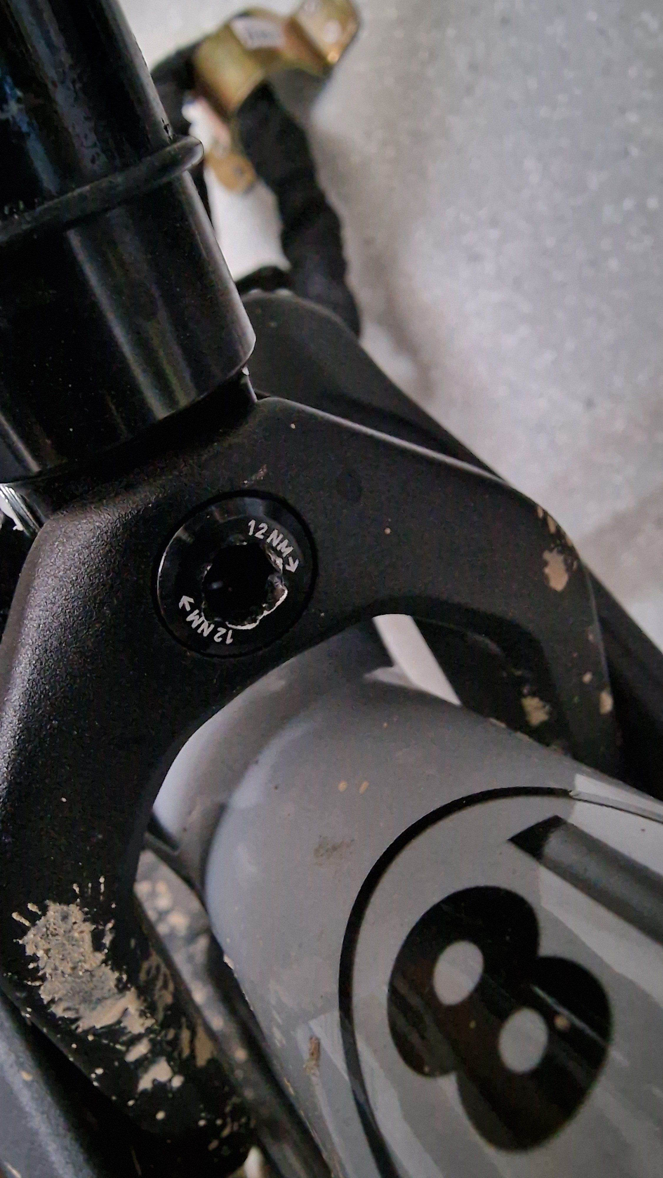

Als Info für alle Mitleser. Meine untere Dämpferschraube sieht leider original aus dem Laden übelst aus, sie Bild unten. Deswegen habe ich mir über meinen Bikeshop bei Focus den kompletten Schraubensatz auf Kulanz besorgen lassen. Da sind alle Schrauben etc. für den Hinterbau und den Dämpfer mit dabei. Auch die untere Aufnahmebuchse für den Dämpfer. Eigentlich wollte ich nur die beiden Dämpferschrauben aber das gibt es nur als Komplettsatz. Da es nichts gekostet hat, habe ich jetzt alles als Ersatz hier liegen :cool: .
Falls ihr also sowas braucht kontaktiert einfach euren Shop, die sollten es besorgen können.
Die Schraube sieht fies aus! Da fragt man sich, wie sowas passieren kann beim Zusammenbau...
