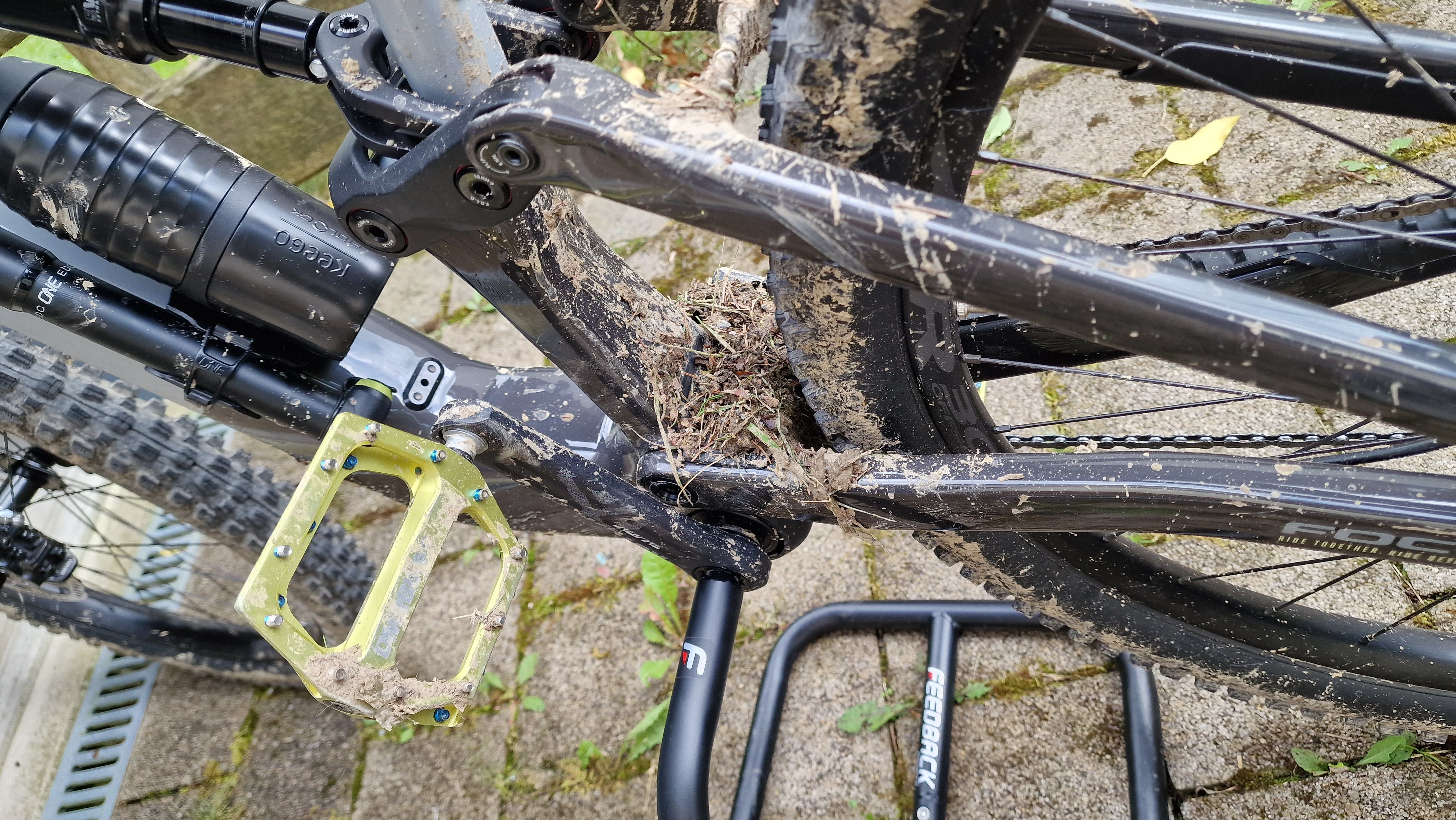

Der kleine Fender unten am Sitzrohr leistet wirklich gute Dienste wie auf den Bildern zu sehen ist.

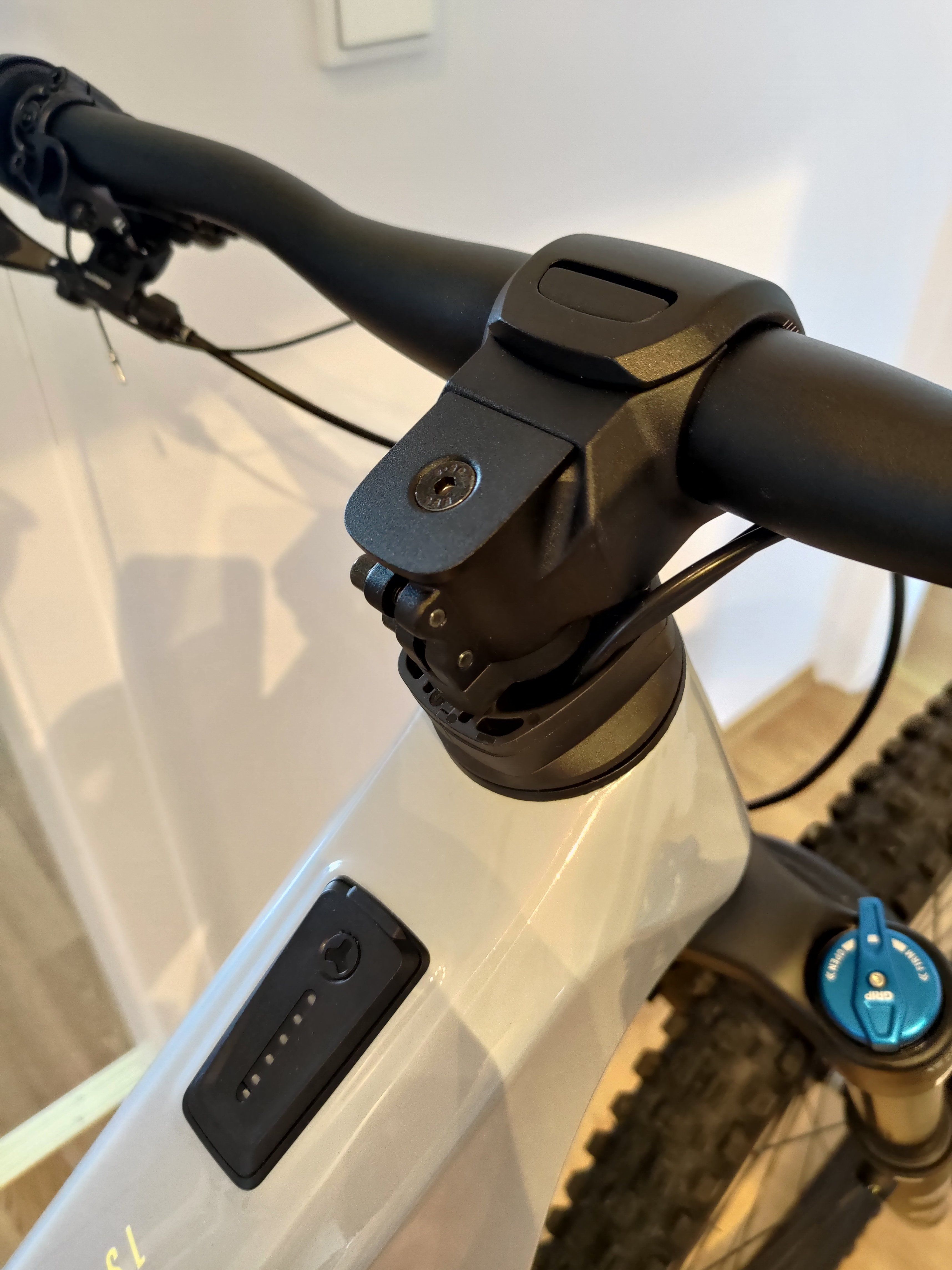

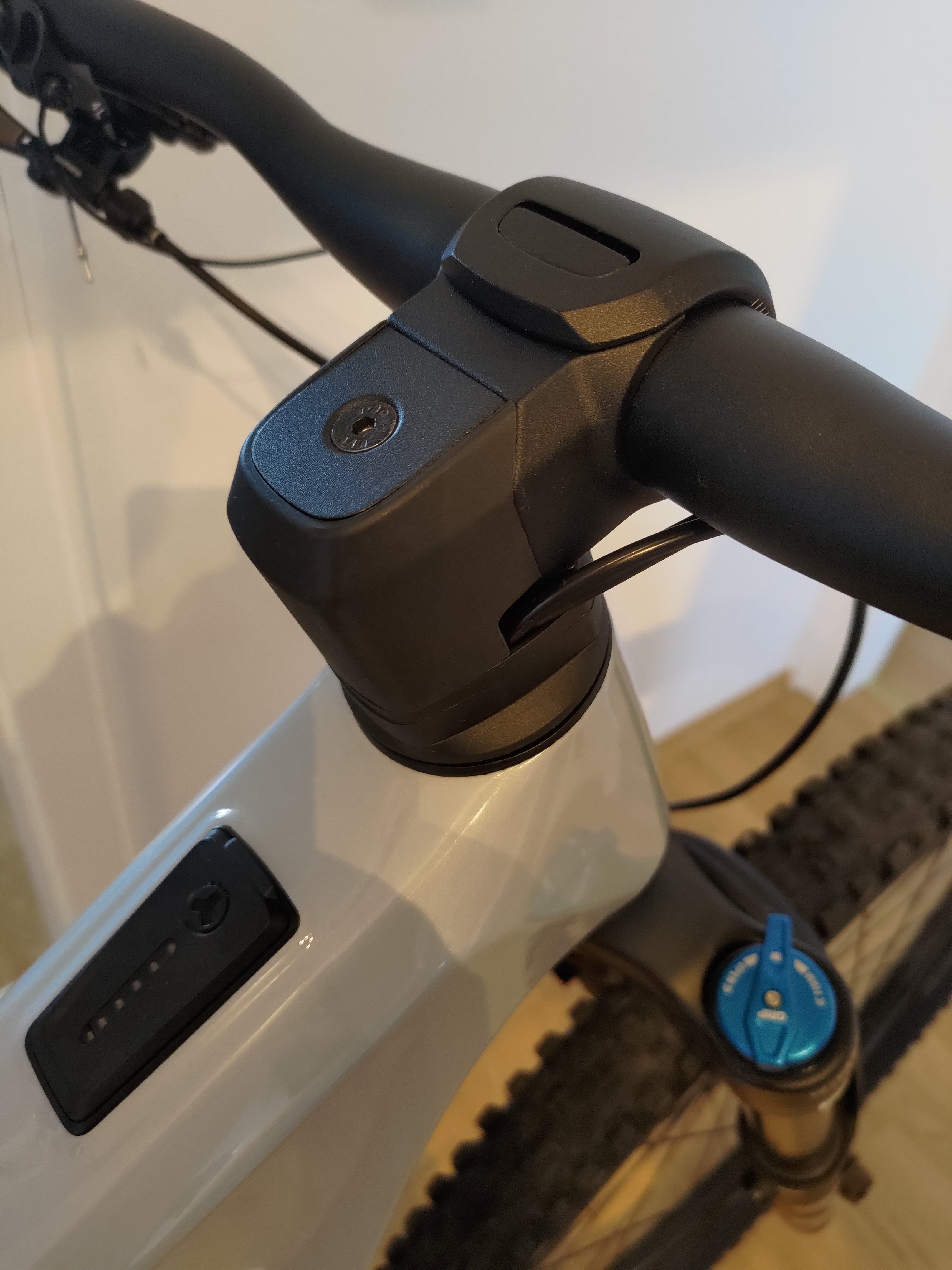

Kannst du mal ein Bild von deinem Vorbau und der Leitungsführung posten?

Klar! Mein Vorbau ist zweiteilig, die Lenkerklemmung wird eingehängt und nur noch über zwei Schrauben festgezogen. Die Kabelführung ins Steuerrohr ist dann nur von einer Kunststoffblende verdeckt - da geht's direkt in den Rahmen. Das ist so hässlich, ich finde keine Worte.
Anhang anzeigen 59492 Anhang anzeigen 59493 Anhang anzeigen 59494
