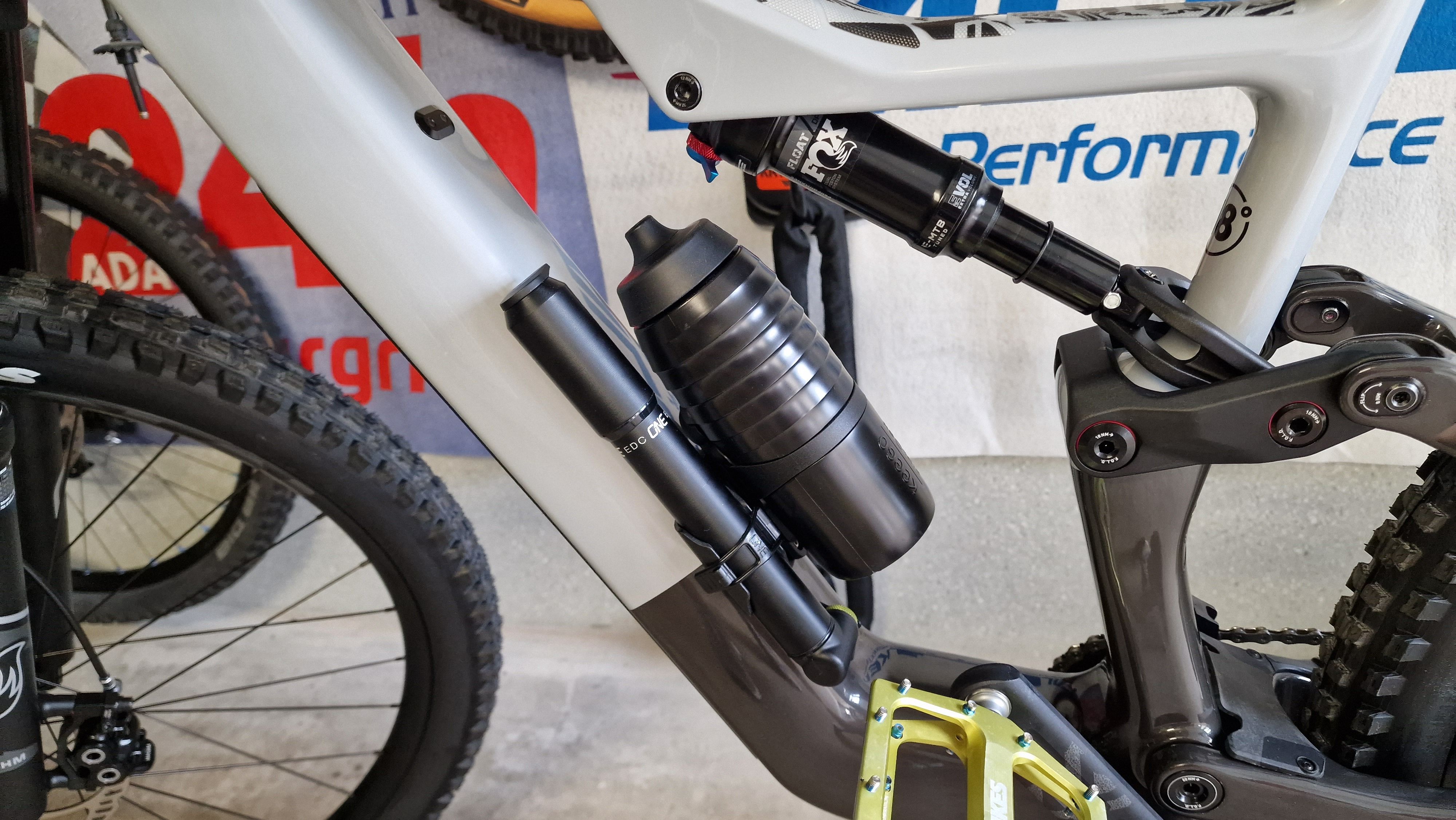

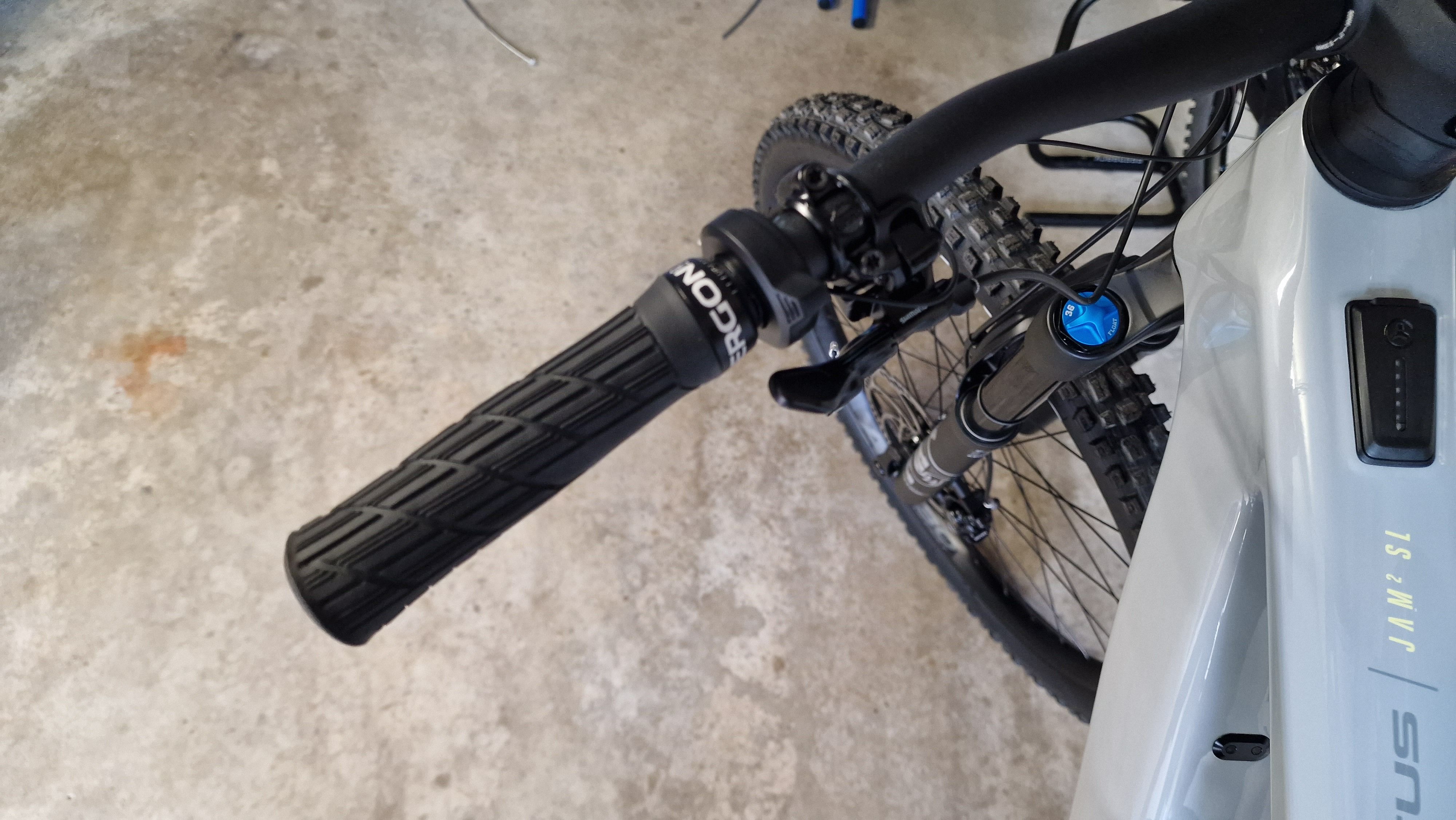

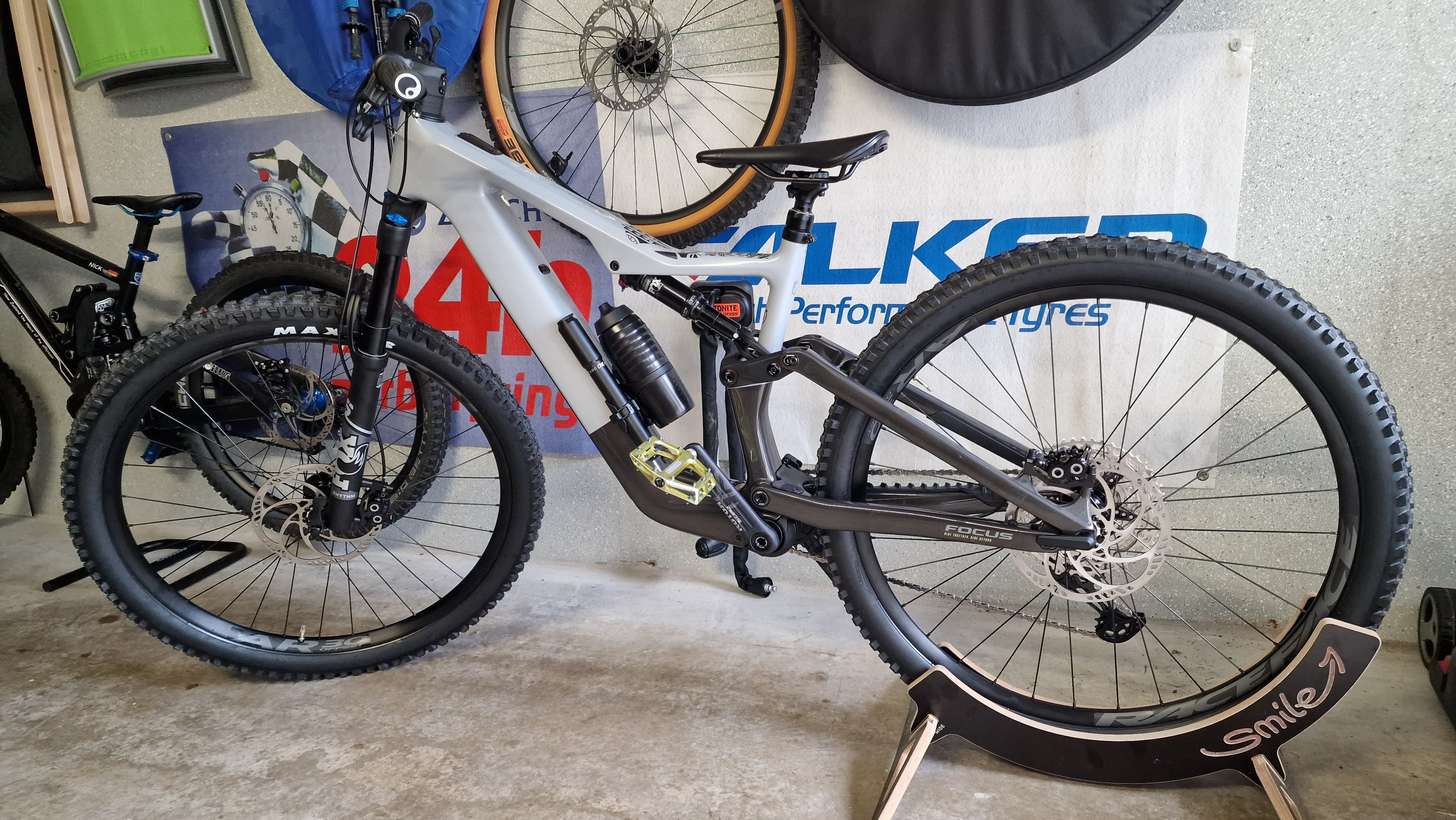

So heute mal das Bike Urlaubsfertig gemacht inkl. Fahrwerk Setup. Die Gabel ist irgendwie komisch, super wenig PSI für mein Gewicht um auch nur annähernd auf 30% Sag zu kommen. Muss jetzt mal fahren um zu sehen ob da noch was umgebaut werden muss.

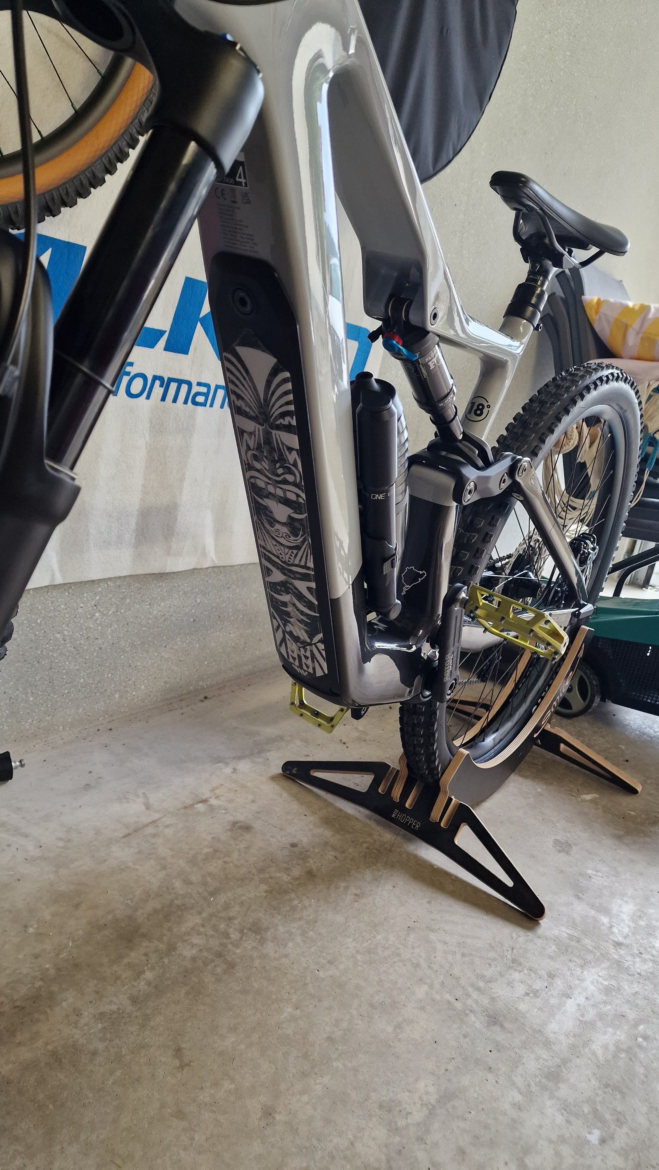

Flipchips habe ich auf kurz umgestellt. Meine bevorzugen Griffe angebaut gleich mal 4g gespart :cool:, den blöden Kunstoffschutz hinter der Kassette entfernt und nochmal fast 50g weniger.
Noch die mitgelieferten Folien angebracht und ein paar All Mountain Style Schutzfolien. Außerdem noch den Fidlock Flaschenhalter mit der OneUp Pumpe und die DMR Vault Pedale.
Insgesamt jetzt mit allem wie auf dem Foto zu sehen 21,2 kg. Ohne Pedale, Pumpe etc. war ich bei 19,9kg.
Nach dem Urlaub gehen die Umbaumaßnahmen dann los. Mal sehen ob ich auf ca. 19kg komme.

Kannst du noch was zu den Folien sagen? Ist das ein kompletter Rahmenschutz, oder nur die wichtigsten Stellen a'la Kettenstrebe etc.
Bin kurz davor ein Set Schutzfolien zu ordern.
Hm, sicher kein schlechter Punkt. Ein Satz vernünftige 29er um 1800g wäre gut für AM/Trail.
Nein nur ein paar kleine Folien für die Ketten- und Sitzstreben und eine kleine für das Sitzrohr hinten. Da war bei mir aber schon eine aufgeklebt und somit habe die übrig. Wirklich nur Minimalschutz nicht mehr. Es war noch eine Große Klebefolie vom 3M dabei die wohl für das Oberrohr gedacht ist (war nirgends beschrieben). Die habe ich aber nicht verwendet, stattdessen AMS Folien.
